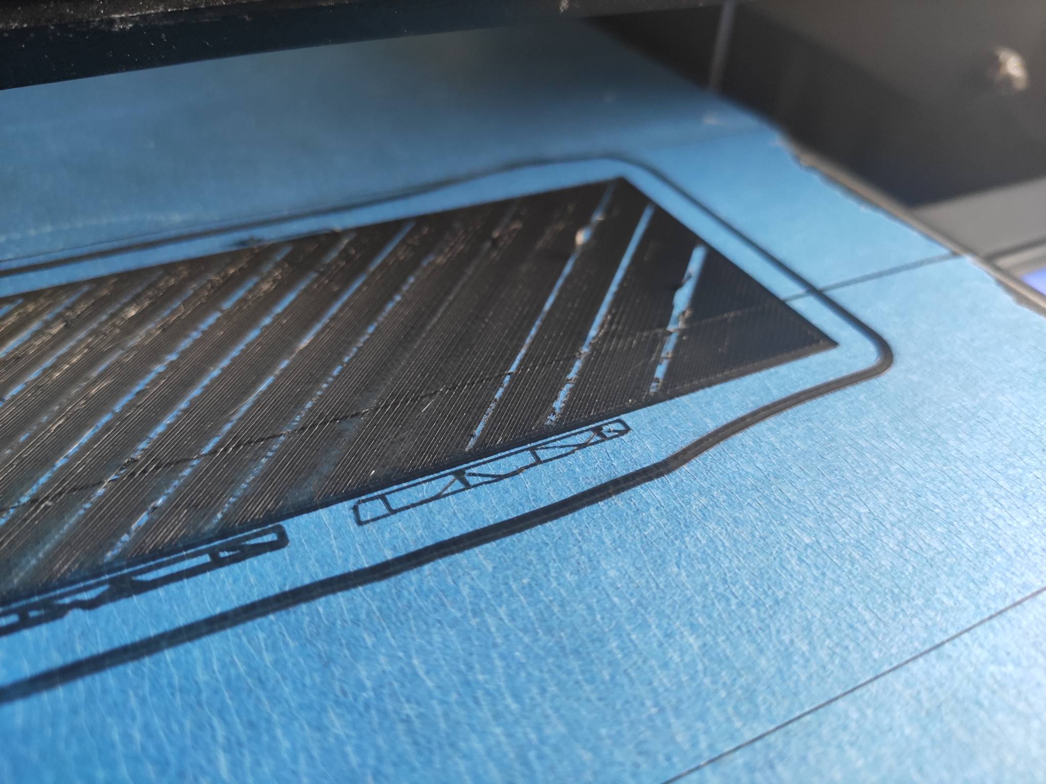

street848 Posté(e) Décembre 31, 2019 Partager Posté(e) Décembre 31, 2019 (modifié) Bonjour, Cela fait 3ans que je possède une Ender 3 et depuis quelques temps elle me pose problème sur les prints... Voir la photo en bas du post... Avez-vous une idée ? Sachant que cela se produit aussi bien avec un filament PLA d'une fournisseur noir qu'un autre fournisseur Blanc.... Merci d'avance Modifié (le) Décembre 31, 2019 par street848 Lien vers le commentaire Partager sur d’autres sites More sharing options...

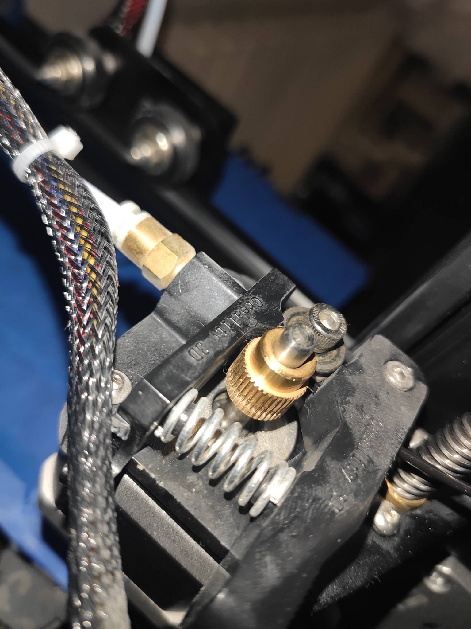

Bakatora Posté(e) Décembre 31, 2019 Partager Posté(e) Décembre 31, 2019 Tu as regardé les dents de ton extrudeur ? On dirait que y'en a une (ou plusieurs côte à côte) usée. Juste une hypothèse ! Lien vers le commentaire Partager sur d’autres sites More sharing options...
street848 Posté(e) Décembre 31, 2019 Auteur Partager Posté(e) Décembre 31, 2019 Je dirais légèrement usé ? voir la photo ci dessous ... Lien vers le commentaire Partager sur d’autres sites More sharing options...
francois_uly Posté(e) Janvier 1, 2020 Partager Posté(e) Janvier 1, 2020 Bonjour, Je commencerais par dépoussiérer l'extrudeur et nettoyer le corps de chauffe. Ne pas oublier de remplacer périodiquement le bout de tube tube téflon qui est dans la buse et qui finit par brûler avec le temps. Lien vers le commentaire Partager sur d’autres sites More sharing options...
Idealnight Posté(e) Janvier 1, 2020 Partager Posté(e) Janvier 1, 2020 La vache tu as toujours l'extrudeur en plastique, perso moi il m'a tenu 6 mois avant de montrer des faiblesses et créer des sous extrusion. Problème que j'ai réglé en prenant un extrudeur en aluminium. Lien vers le commentaire Partager sur d’autres sites More sharing options...
street848 Posté(e) Janvier 1, 2020 Auteur Partager Posté(e) Janvier 1, 2020 Je vais passer un coup de soufflette pour nettoyer la poussière en surface, mais je ne pense pas que cela impact la sous extrusion.... Également commandé un extrudeur en aluminium pour remplacer l'ancien ! Lien vers le commentaire Partager sur d’autres sites More sharing options...
