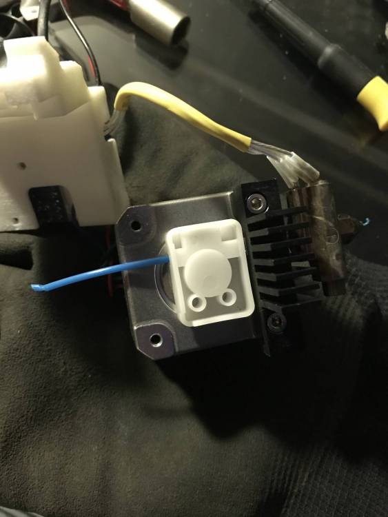

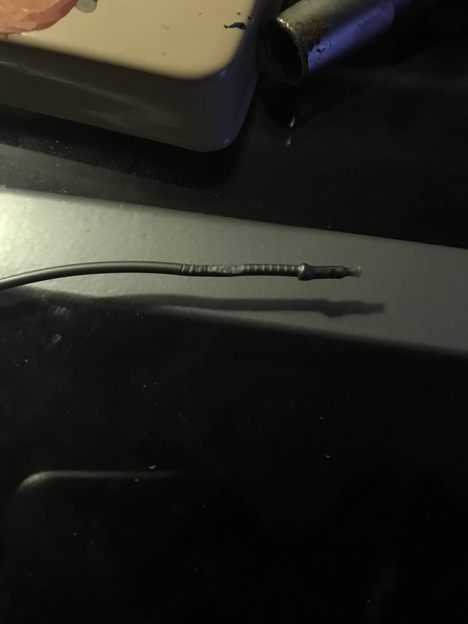

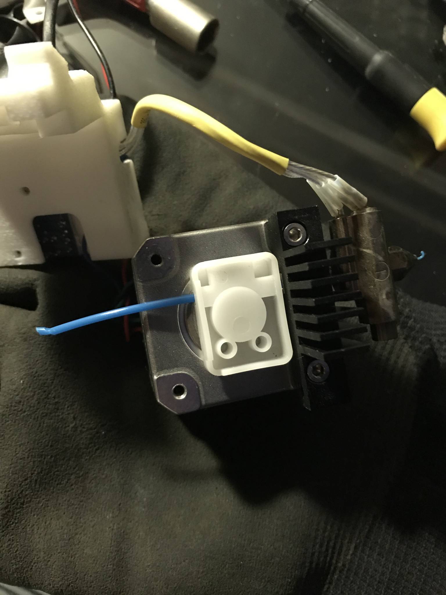

SpirOox Posté(e) Janvier 1, 2020 Partager Posté(e) Janvier 1, 2020 (modifié) Bonjour, J'ai depuis quelques jours en ma possession une imprimante 3D. Une PP3DP Up!Mini. La prise en main est facile, j'ai pu la calibrer facilement et imprimer un fichier STL précharger avec le logiciel pour vérifier la calibration, jusque là sans problème. Cependant depuis hier lorsque je lance une impression au bout de 15 min environ , la tête d'extrusion fait un claquement pendant quelques seconde un rythme régulier puis cesse et reprend ensuite. Pendant ces claquement, le fil ne sort plus du tout de la buse mais la machine continu elle à faire sont travaille. Je ne comprend pas d'ou vienne ces claquements. Avez-vous une idée d'ou ça peu venir ? Merci par avance. PS: Quand je souhaite retirer le fil de la tête d'extrusion après ces claquements, le fil est bloqué et très difficile à retirer. Edit: J'ai remonté la tête d'extrusion pour retirer le fil bloqué et voilà comment il était : Modifié (le) Janvier 1, 2020 par SpirOox Rajout Lien vers le commentaire Partager sur d’autres sites More sharing options...

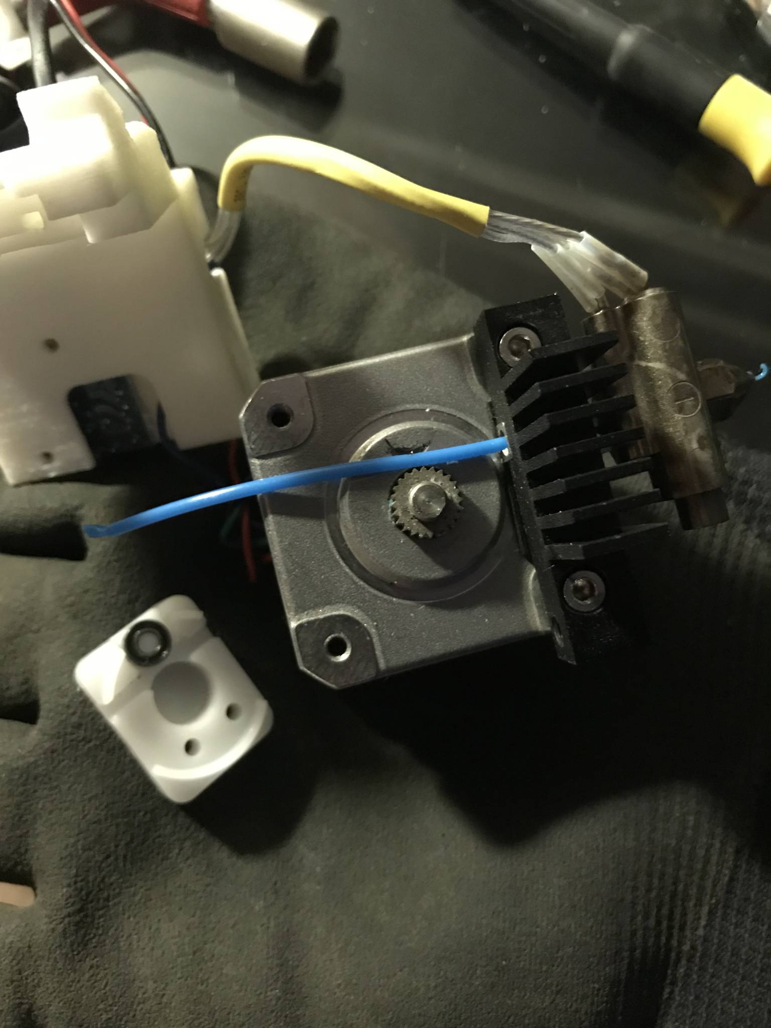

SpirOox Posté(e) Janvier 1, 2020 Auteur Partager Posté(e) Janvier 1, 2020 Bonsoir, je te met des photos ci-joint pour ne pas dire n'importe quoi. Merci de ton aide. Lien vers le commentaire Partager sur d’autres sites More sharing options...
francois_uly Posté(e) Janvier 1, 2020 Partager Posté(e) Janvier 1, 2020 Bonjour,. Il faut nettoyer le corps de chauffe et changer le bout de tube téflon qui est dedans. Lien vers le commentaire Partager sur d’autres sites More sharing options...
Sisko Posté(e) Janvier 2, 2020 Partager Posté(e) Janvier 2, 2020 (modifié) Ok donc pas de réglage au niveau du fil....Wow j'avais pas encore vu ça......Normal que le fil est du mal à sortir car pris en sandwiche entre la dent et le roulement sans ressort pour compenser. Tu peux donner le modèle d'imprimante histoire d'aller voir à quoi ça ressemble ? Modifié (le) Janvier 2, 2020 par Sisko Lien vers le commentaire Partager sur d’autres sites More sharing options...

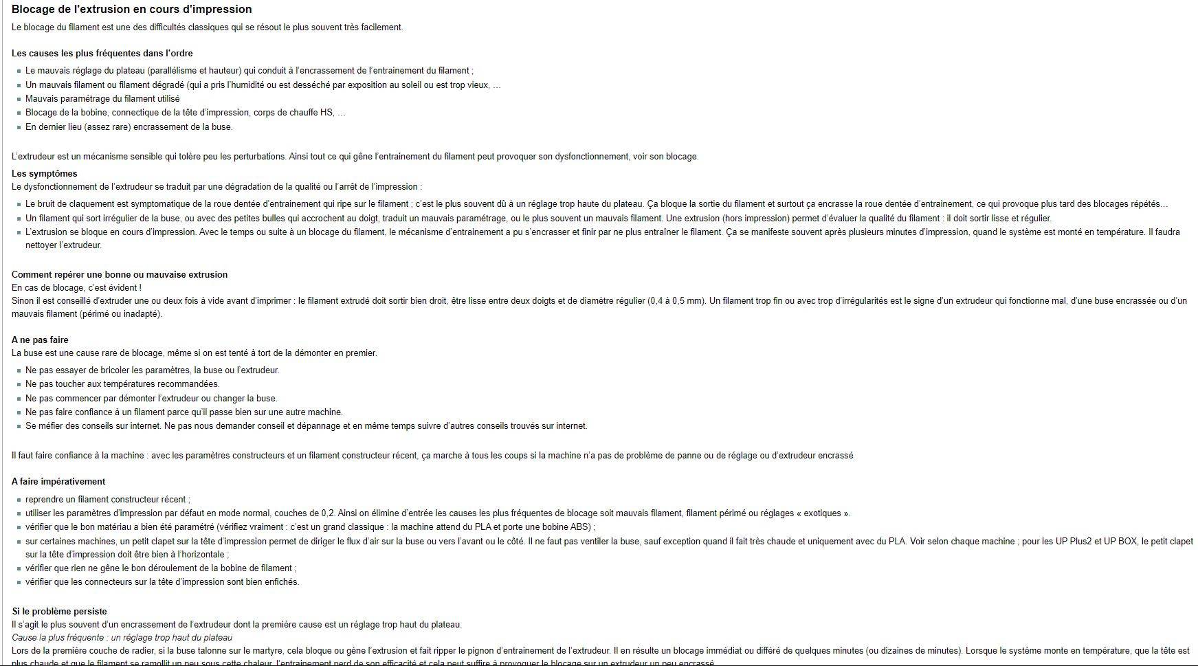

SpirOox Posté(e) Janvier 12, 2020 Auteur Partager Posté(e) Janvier 12, 2020 (modifié) Up ! J'ai trouver ce sujet qui explique parfaitement mon problème. Cependant, malgré les solutions proposé, mon problème persiste toujours. Je ne peut donc terminer aucune de mes impressions. Les claquements en question arrive quelques minutes après que l'impression est commencé. Modifié (le) Janvier 12, 2020 par SpirOox Lien vers le commentaire Partager sur d’autres sites More sharing options...
