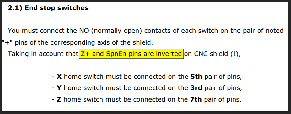

Jean-Claude Garnier Posté(e) Janvier 9, 2020 Partager Posté(e) Janvier 9, 2020 Y'a aussi ça : Lien vers le commentaire Partager sur d’autres sites More sharing options...

Jean-Claude Garnier Posté(e) Janvier 9, 2020 Partager Posté(e) Janvier 9, 2020 il y a 32 minutes, trotro a dit : c'est pas bon, il faut une version 3.02 ou sup... Moi j'ai celle-là et ça marche très bien Pourquoi s'embarrasser avec des FDC fermés ? Ils sont trop sensibles aux interférences Lien vers le commentaire Partager sur d’autres sites More sharing options...
alf Posté(e) Janvier 9, 2020 Auteur Partager Posté(e) Janvier 9, 2020 il y a 1 minute, Jean-Claude Garnier a dit : Moi j'ai celle-là et ça marche très bien Pourquoi s'embarrasser avec des FDC fermés ? Ils sont trop sensibles aux interférences ce qui veut dire que tu as Z placé comme ecrit sur carte et non sur spin enable? Lien vers le commentaire Partager sur d’autres sites More sharing options...
Jean-Claude Garnier Posté(e) Janvier 9, 2020 Partager Posté(e) Janvier 9, 2020 (modifié) Comme déjà dit, la sérigraphie de cette carte est fausse. L'end-stop Z doit aller sur SpnEn et si tu veux monter un relais pour démarrer la broche, c'est sur Z+ Modifié (le) Janvier 9, 2020 par Jean-Claude Garnier Lien vers le commentaire Partager sur d’autres sites More sharing options...
