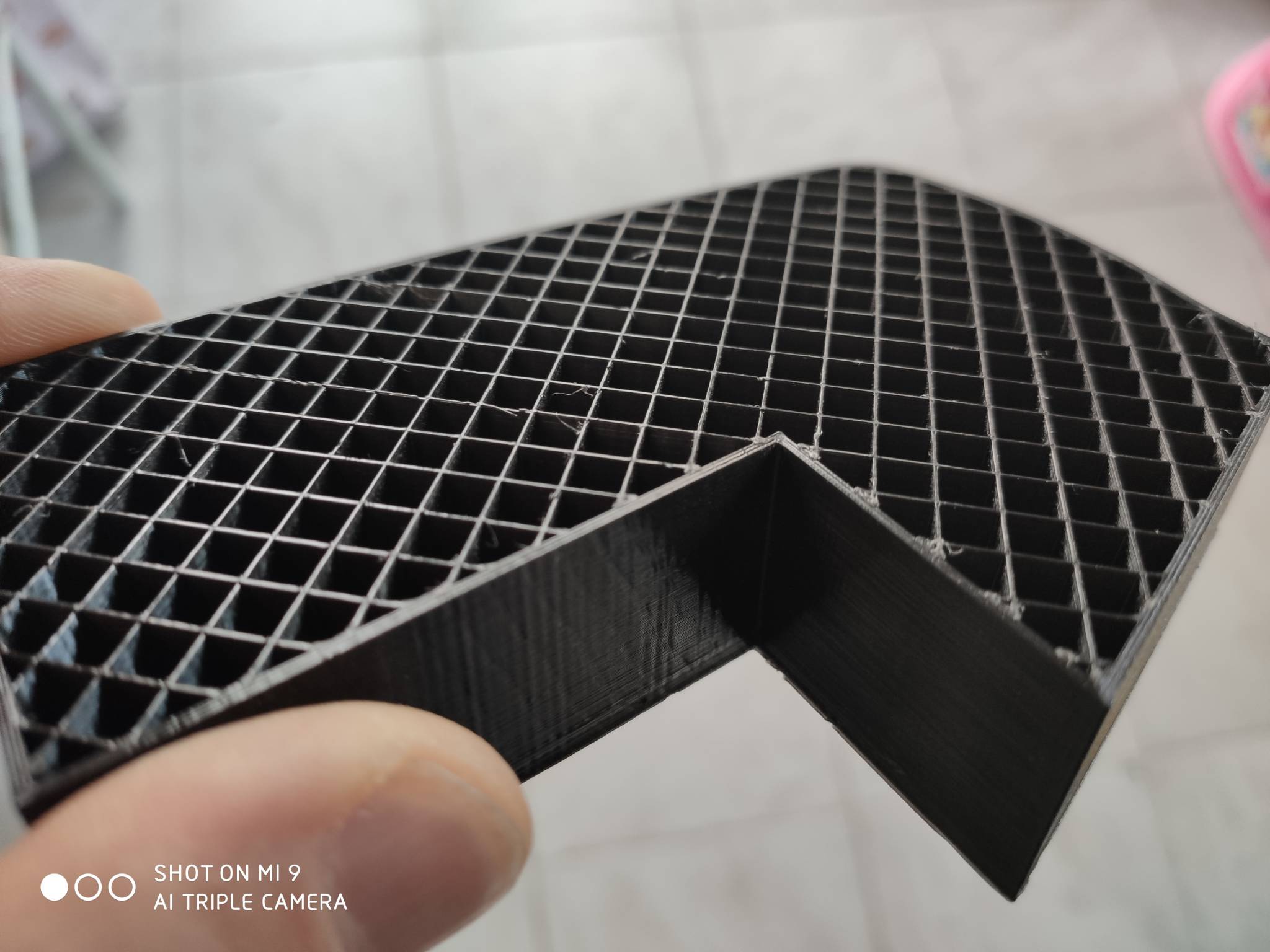

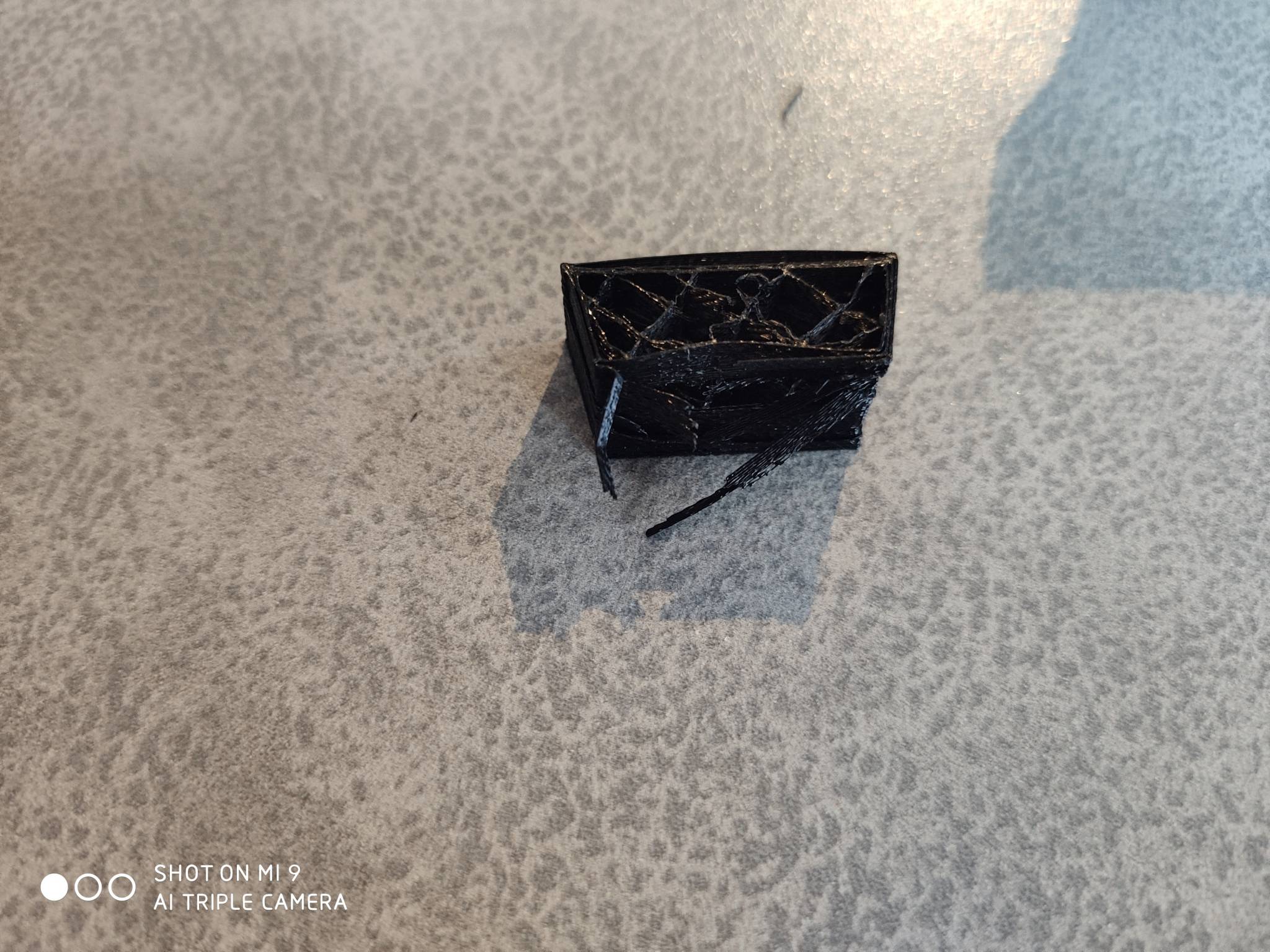

titi83260 Posté(e) Janvier 2, 2020 Partager Posté(e) Janvier 2, 2020 bonjour j'ai un problème d'extrusion sur ma ender 3 mes impressions ne se colle pas entre elle sur mes paroirs ca fait mille feuille ? mes teste augmente la température du fil jusqu a 130° diminuer le % de chevauchement j"ai utilisé presque une bobine de marque ice filament de chez amazon tout a bien fonctionnait jai sorti de belle pieces bien brillante et très dur . et aujourd hui je change de fil j ai pris du geeetek et plus rien ne marche . avez vous des solutions merci Lien vers le commentaire Partager sur d’autres sites More sharing options...

Idealnight Posté(e) Janvier 3, 2020 Partager Posté(e) Janvier 3, 2020 Salut, c'est un peu succinct, aurais tu une photo de tes défauts d'impression ? Logiciel utilisé, paramètre ? Tu notes 130°, voulais tu dire 230 ? Pour information le chevauchement concerne le chevauchement du remplissage sur les parois donc si ton problème vient du collage entre paroi ou entre couche (là une photo nous aiderait a mieux voir) alors ce n'est pas ce paramètre qui ne va pas Lien vers le commentaire Partager sur d’autres sites More sharing options...

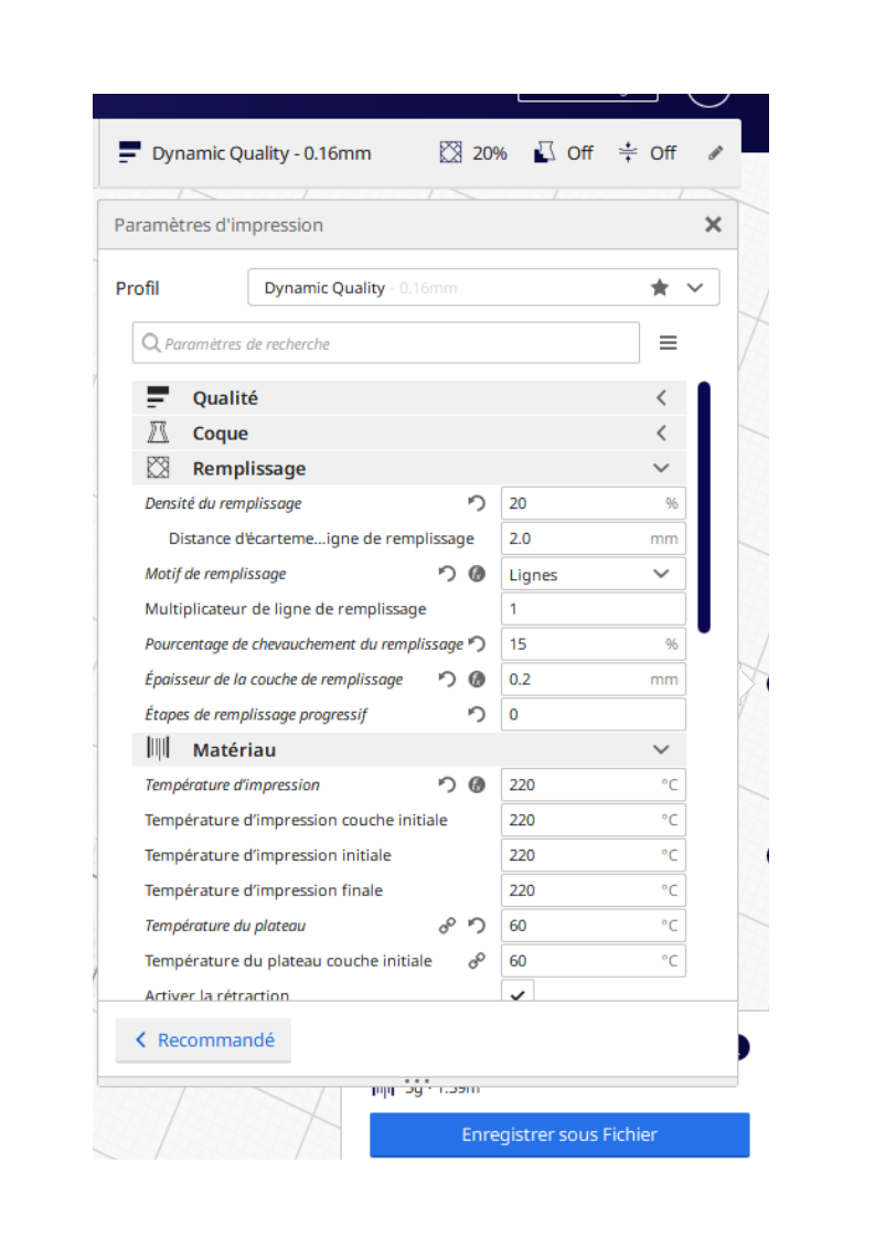

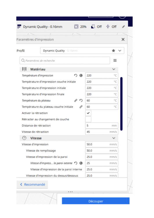

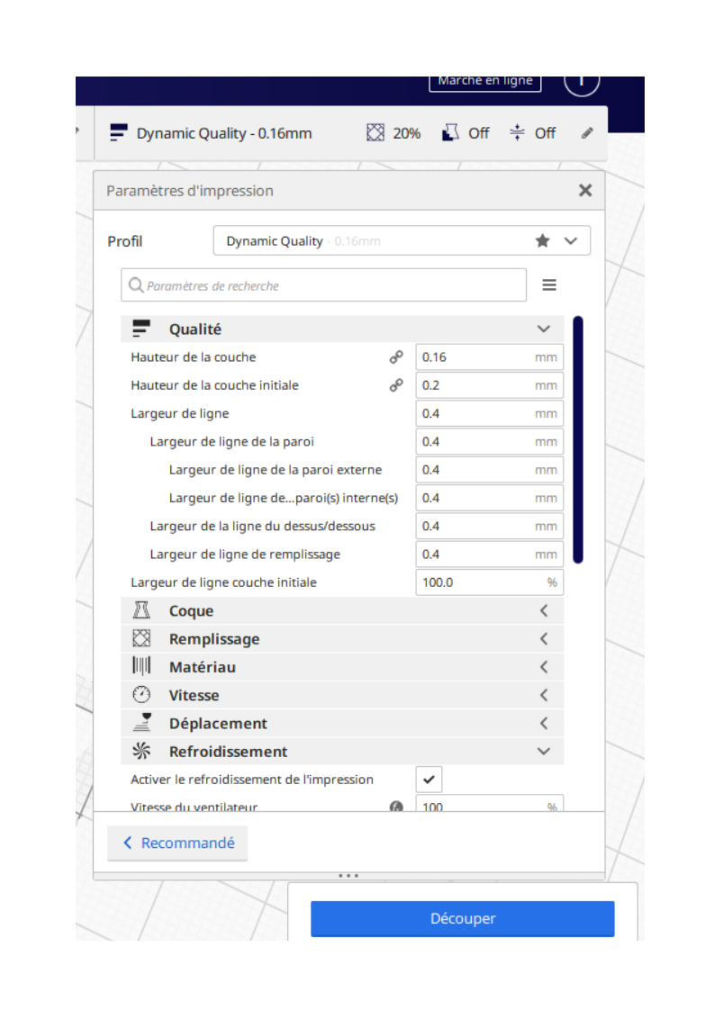

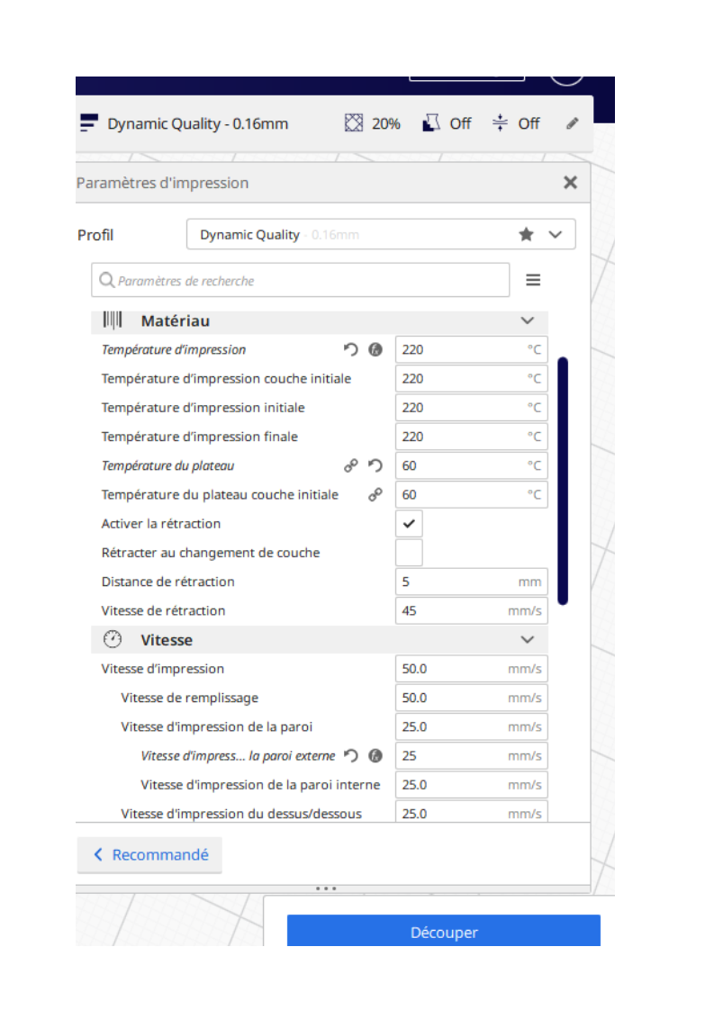

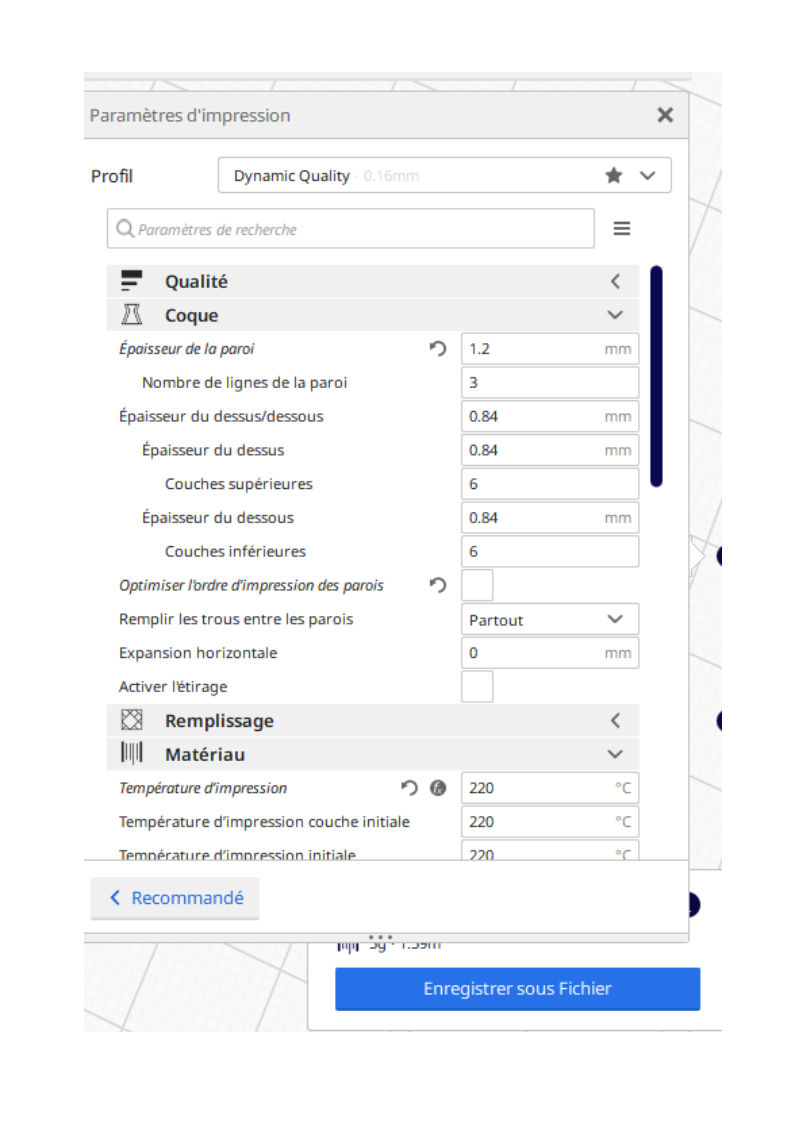

titi83260 Posté(e) Janvier 3, 2020 Auteur Partager Posté(e) Janvier 3, 2020 bonjour et merci pour le retour rapide oui je voulais dire a 230° voila les photo de la dé lamination . et la deniers photo c'est la deniers pieces avec le fil ICE avant que ca délire j utilise cura 4.4.0 je deviens fou je peut pas finir mon boat Lien vers le commentaire Partager sur d’autres sites More sharing options...
Idealnight Posté(e) Janvier 3, 2020 Partager Posté(e) Janvier 3, 2020 Alors comme tu as changé de filament, je vérifierai d'abord si y'a pas eu un bouchage ou autre au niveau du PTFE et de la buse, voir procédure épinglé sur le forum de @Titi78. Et si tu as l'extrudeur d'origine en plastique, coïncidence ou pas il peut en être le cause car il crée de nombreuses sous extrusion. Lien vers le commentaire Partager sur d’autres sites More sharing options...
Landmax Posté(e) Janvier 3, 2020 Partager Posté(e) Janvier 3, 2020 La dernière photo j'imagine c'est avant que tu es des soucis. Tu as ton ender 3 depuis quand? As tu essayer de déboucher ta buse? Car elle peu être partiellement boucher Regarde ton extrudeur vérifier l'état de la roue dentés ( nettoyage), sont serrage (2 vis, une sur le méplat du moteur). ensuite si tu as l'extrudeur d'origine (plastique) essay de contraindre un peu le ressort. Sa peu être l'origine de sous extrusion, on s'en rend pas compte mais il peu y avoir des glissades de la roue denté sur le filament. Personnellement je suis passer sur un modèle en aluminium avec une vis de réglage pour comprimer le ressort, ca fait office de réglage. Ensuite tu peux avoir au changement de filament crée un bouchon dans le hotend. Regarde déjà les parties ci-dessus. Lien vers le commentaire Partager sur d’autres sites More sharing options...

Titi78 Posté(e) Janvier 3, 2020 Partager Posté(e) Janvier 3, 2020 Tu es sûr que c'est du pla ? Lien vers le commentaire Partager sur d’autres sites More sharing options...
Idealnight Posté(e) Janvier 3, 2020 Partager Posté(e) Janvier 3, 2020 il est surtout important de respecter la procédure de Titi, l'idée n'est pas de changer la buse mais bien vérifier que le PTFE et la buse soit bien collés Lien vers le commentaire Partager sur d’autres sites More sharing options...
titi83260 Posté(e) Janvier 4, 2020 Auteur Partager Posté(e) Janvier 4, 2020 oui j'ai contrôlé le ptfe tt est bon toujours le même problème ? déjà le remplissage c"est de la merde on dirait de la paille mdr je deviens fou Lien vers le commentaire Partager sur d’autres sites More sharing options...
titi83260 Posté(e) Janvier 4, 2020 Auteur Partager Posté(e) Janvier 4, 2020 tit je suis sur le pla geetech Lien vers le commentaire Partager sur d’autres sites More sharing options...
Titi78 Posté(e) Janvier 4, 2020 Partager Posté(e) Janvier 4, 2020 Si tu as un reste de ICE fais un essai. Si ya pas de soucis avec le ICE c'est que le pla geetech à pris l'humidité 1 Lien vers le commentaire Partager sur d’autres sites More sharing options...

Titi78 Posté(e) Janvier 6, 2020 Partager Posté(e) Janvier 6, 2020 Le filament geethec était livré dans un sachet sous vide ? Le sèche linge peut augmenter le niveau d'humidité mais si tu range les filaments dans des sacs congélateur avec un sachet de silicat ça ne pose pas de problème. Lien vers le commentaire Partager sur d’autres sites More sharing options...

LOLO710 Posté(e) Janvier 6, 2020 Partager Posté(e) Janvier 6, 2020 Bonsoir @titi83260 , as tu déjà calibrer ton extrudeur?. Vérifier aussi ton extrusion multiplicateur? .Tour de température pour voir la bonne température de ton filament. Sinon regarde ici https://youtu.be/NQ0o_qrFHkw Lien vers le commentaire Partager sur d’autres sites More sharing options...

LOLO710 Posté(e) Janvier 7, 2020 Partager Posté(e) Janvier 7, 2020 Bonjour, @titi83260, Déjà vérifié que la quantité d'extrusion correspond a la quantité demandé.(influence sous extrusion/ sur extrusion) Le coefficient multiplicateur n'est pas le même pour chaque bobine de filament.(c'est pour ça qu'il faut imprimer un petit cube avec 1 seul périmètre) Idem pour la température différente pour chaque marque,chaque matériau, chaque bobine. Lien vers le commentaire Partager sur d’autres sites More sharing options...
Idealnight Posté(e) Janvier 7, 2020 Partager Posté(e) Janvier 7, 2020 Comme le dit @LOLO710, vérifies que ton extrusion corresponde au paramétrage de ton logiciel. Pour moi le changement de l'extrudeur en plastique par un extrudeur en aluminium a tout changé plus aucun gros soucis d'extrusion des petits réglages de temps a autre a faire sur logiciel. Si tu préfères ne pas le changer tu peux commencer par le contraindre en imprimant des pièces (sorte de petites rondelles). J'avais également mon PTFE qui bougeait souvent (certainement du à la rétraction) au niveau de la buse avec des fuites qui entraînaient un bouchage et une sous-extrusion pour cela qu'il faut bien respecter la procédure de @Titi78. J'ai investi dans du PTFE capricorn et depuis 2/3 mois RAS mon tube ne bouge plus. Lien vers le commentaire Partager sur d’autres sites More sharing options...
titi83260 Posté(e) Janvier 10, 2020 Auteur Partager Posté(e) Janvier 10, 2020 alors pour venir au fin du fin la creality ender 3 ne supporte pas le froid j"ai imprimé jusqu à presant dans mon atelier qui était dans mon garage il faisait 18 et la température est tombé 8 ces dernier temps. j"ai remis l’impriment dans un endroit plus chaud (a la maison )et tous re fonctionne 4 jours de galère. Lien vers le commentaire Partager sur d’autres sites More sharing options...
