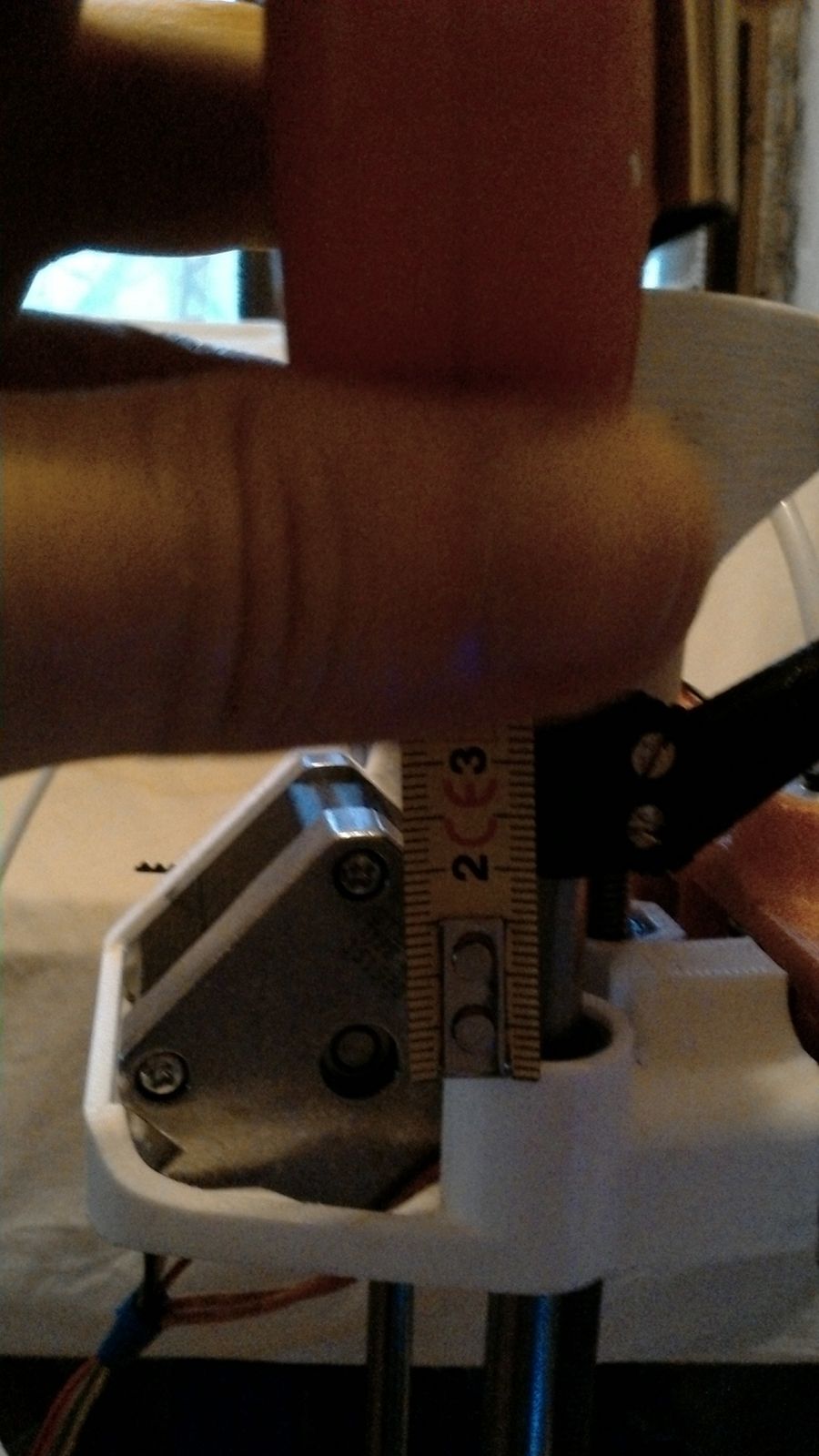

radium51 Posté(e) Avril 4, 2016 Partager Posté(e) Avril 4, 2016 Bonjour @dragon-shark J'ai enfin tout imprimé et monté. Par contre lorsque l'imprimante fait le réglage avec le palpeur les antiwooble descendent bien mais la tête descend par accoup. une idée d'où ça pourrait provenir? Lien vers le commentaire Partager sur d’autres sites More sharing options...
dragon-shark Posté(e) Avril 4, 2016 Auteur Partager Posté(e) Avril 4, 2016 Il y a 4 heures, radium51 a dit : Bonjour @dragon-shark J'ai enfin tout imprimé et monté. Par contre lorsque l'imprimante fait le réglage avec le palpeur les antiwooble descendent bien mais la tête descend par accoup. une idée d'où ça pourrait provenir? Bonjour @radium51, J'ai eu le même soucie au départ, cela venait de mes pièces support de roulement et moteur X (11 et 12) qui avait un entre-axe trop petit entre les roulements (les imprimantes de dagoma ne sont visiblement pas super précise). Lubrifie aussi bien tes roulements linéaires (perso je met de l'huile de vaseline non pas sur la barre, mais dans l'intérieur du roulement). Lien vers le commentaire Partager sur d’autres sites More sharing options...

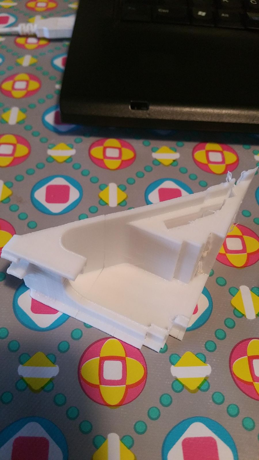

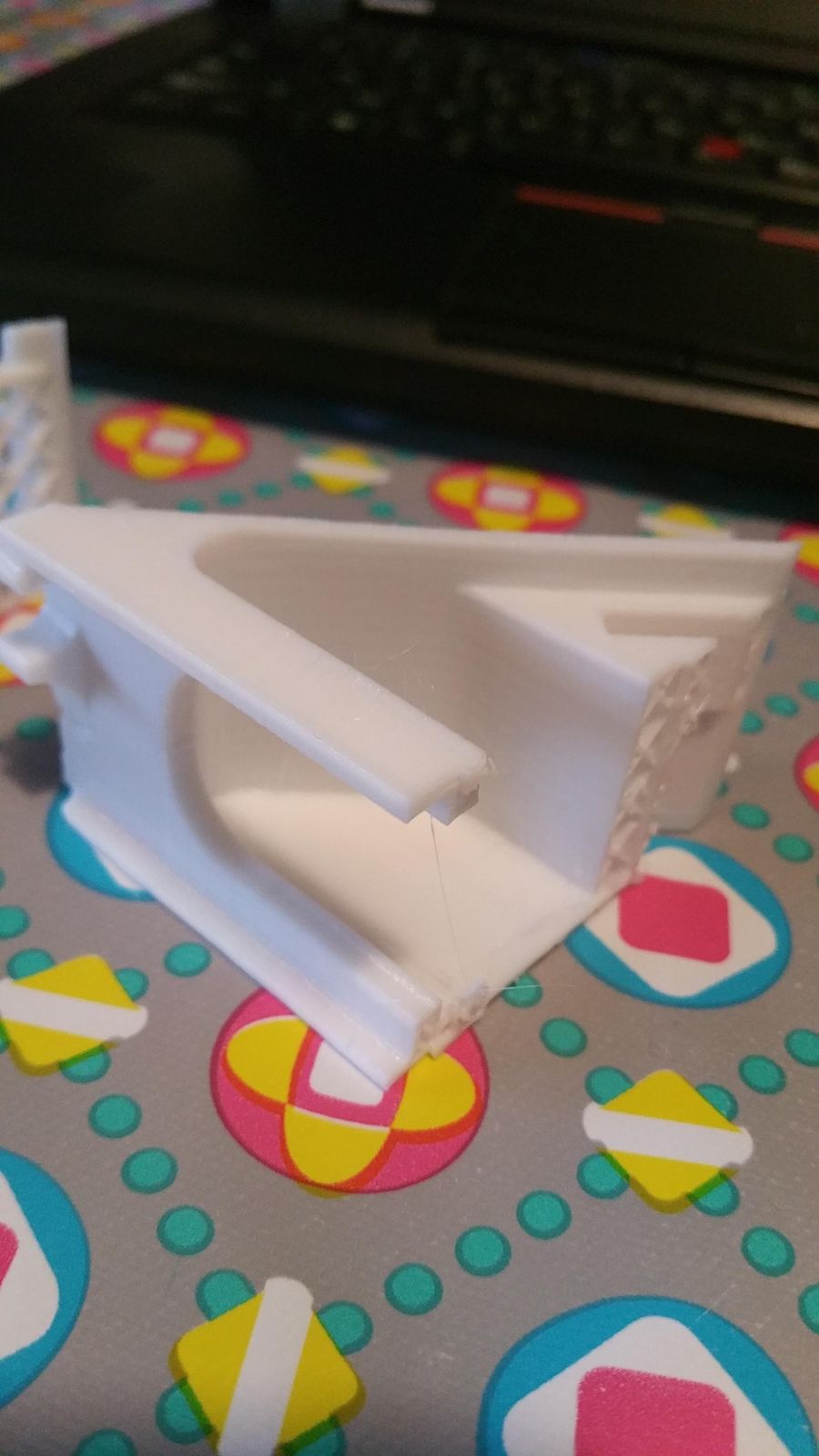

chc Posté(e) Avril 5, 2016 Partager Posté(e) Avril 5, 2016 (modifié) Salut @dragon_shark, Tout d'abord, merci pour ton super boulot. J'ai un problème avec l'impression de l'extension pour la micro-usb. Je l'ai tenté 2 fois, mais en plein milieu, j'ai un décalage des X qui se fait, toujours au même endroit. Le premier coup, je me suis dit : c'est ma courroie des X qui est mal tendue. Effectivement. Je l'ai recalé. Le second coup : idem, décalage des X, exactement au même endroit. Ma courroie des X n'est pas déserrée. J'imprime avec du POLYPLUS / Vitesse Rapide / Sans Support A noter que c'est la première fois que j'imprime un objet qui dépasse la hauteur où apparaît le problème. Y p't être un souci mécanique. Une idée? Merci Modifié (le) Avril 5, 2016 par chc Lien vers le commentaire Partager sur d’autres sites More sharing options...
chc Posté(e) Avril 5, 2016 Partager Posté(e) Avril 5, 2016 J'ai relancé une 3ème fois. Je doit avoir un point dur sur les X, arrivé à une certaine hauteur (peut être les câbles qui accrochent) - A suivre. Lien vers le commentaire Partager sur d’autres sites More sharing options...
chc Posté(e) Avril 5, 2016 Partager Posté(e) Avril 5, 2016 3ème essai - Foiré pile poil au même endroit. J'avais graissé les axes /vérifié que les câbles n'accrochaient pas. Cà pourrait venir de Cura qui génère des erreurs dans le déplacement de l'axe? Lien vers le commentaire Partager sur d’autres sites More sharing options...
dragon-shark Posté(e) Avril 5, 2016 Auteur Partager Posté(e) Avril 5, 2016 Bonjour @chc Tu utilise cura by dagoma? Ce ressemble beaucoup à un problème mécanique, dans un 1er temps j'aurai dit la courroie, mais non vu que tu la retendu. Du coup je dirai peut être un défaut sur tes tiges filetées, qui arrivé au point critique ne fait plus monter ta buse et celle ci viens buté contre la pièce, ce qui fait sauter un/des crans à ta courroie. Essai d'être présent au moment du crash pour identifier ton problème. Bon courage. Lien vers le commentaire Partager sur d’autres sites More sharing options...

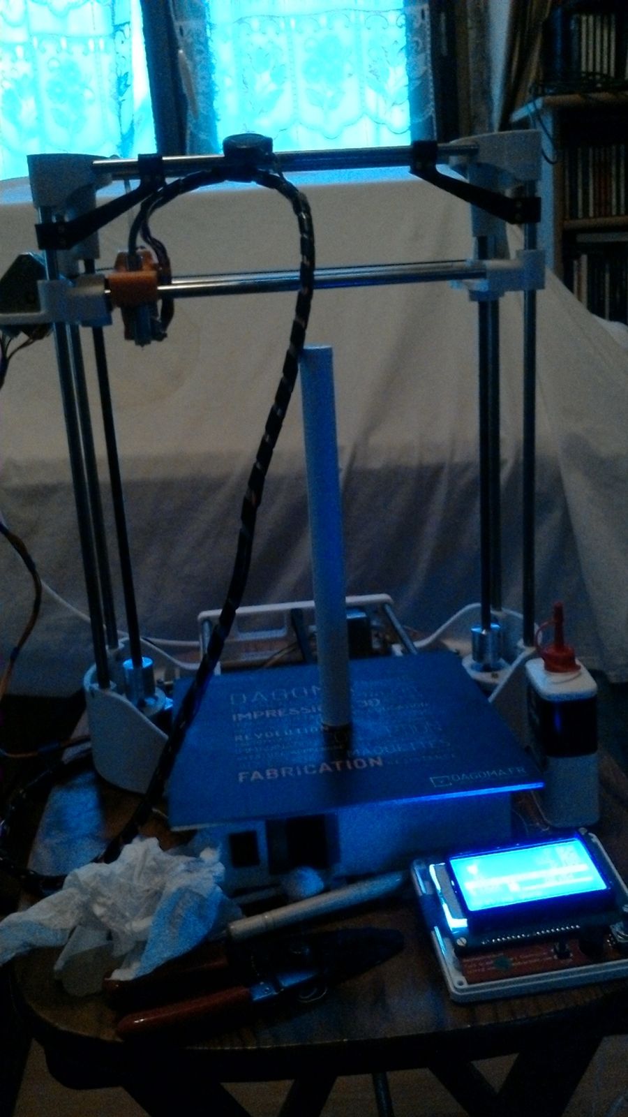

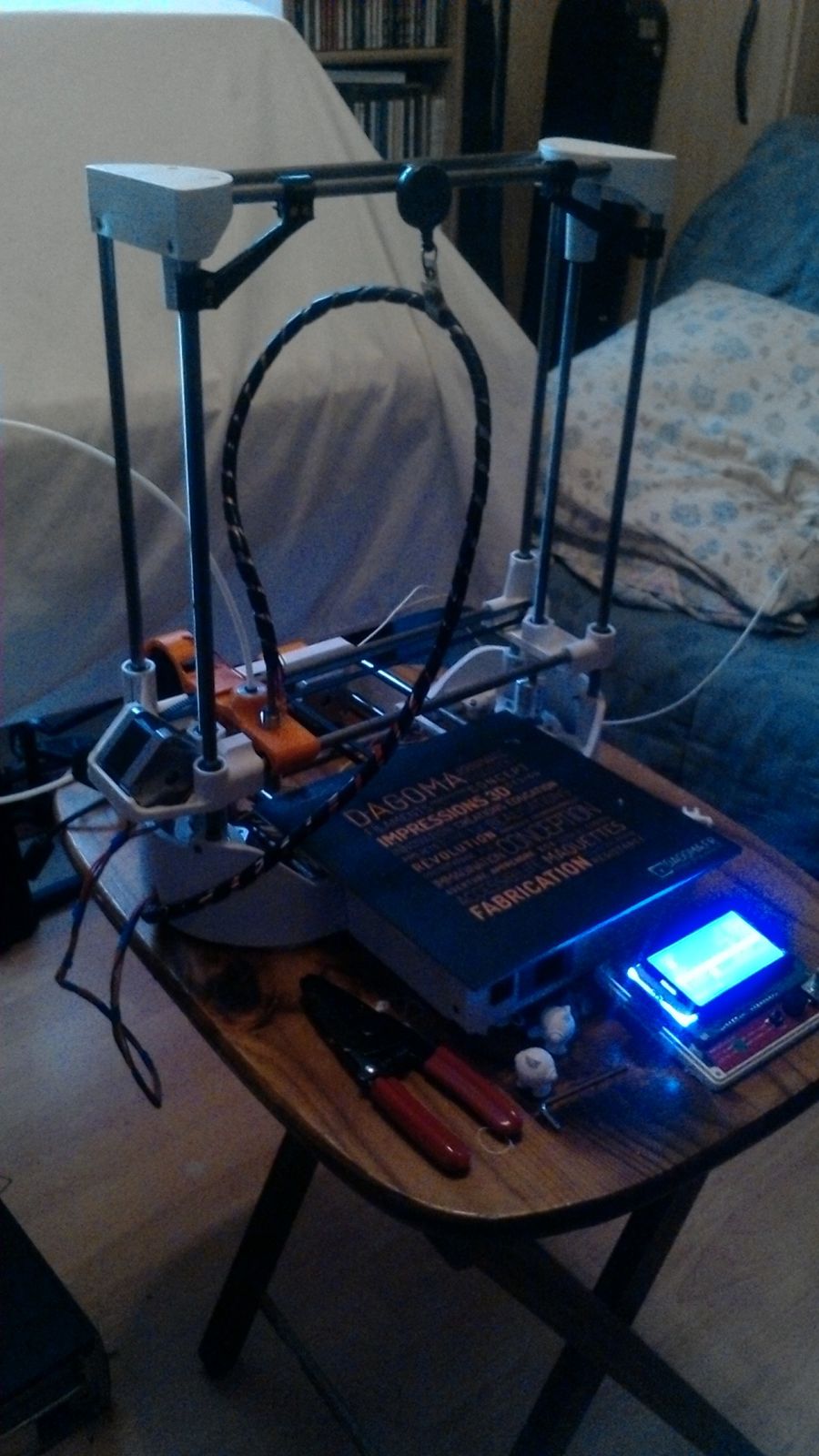

radium51 Posté(e) Avril 8, 2016 Partager Posté(e) Avril 8, 2016 Bon ca coince toujours un peu à droite lors de la prise de niveau mais sinon ça fonctionne. Je pense que je vais lester un peu le chariot coté droit pour qu'il descende mieux. Encore bravo pour tes modifications. 4 pièces à imprimer et hop 4cm de gagné en hauteur. C'est vraiment super bien trouvé. 1 Lien vers le commentaire Partager sur d’autres sites More sharing options...
dragon-shark Posté(e) Avril 8, 2016 Auteur Partager Posté(e) Avril 8, 2016 Super @radium51, As tu réimprimé le support roulement x (12) avec l'entre-axe entre les 2 roulements dans le même sens (même axe de ton imprimante) que lorsque tu as imprimer mes pièces modifiées? Avec un bon graissage, je pense que dans quelques impressions tout cela se sera bien mis en place et tu n'aura plus de retenu. Je vois que tu utilise le "passage de câble" de la pièce "fixation cote moteur 03", c'est tout bête, un simple trou, mais je trouvais ça plus propre. As tu tester une impression de plus de 200mm? moi pas encore d’ailleurs je n'ai pas encore modifier le marlin (il faut que j’achète un câble USB). Lien vers le commentaire Partager sur d’autres sites More sharing options...
radium51 Posté(e) Avril 8, 2016 Partager Posté(e) Avril 8, 2016 non j'ai pas réimprimé la pièce 12, il fallait? pour l'impression j'ai pas fait encore la modification du Marlin, je vais voir pour tester ça aujourd'hui. Lien vers le commentaire Partager sur d’autres sites More sharing options...
dragon-shark Posté(e) Avril 8, 2016 Auteur Partager Posté(e) Avril 8, 2016 Normalement non, Mais moi, ma pièce 12 imprimé par Dagoma avait un entre-axe entre les roulements de 79.2 au lieu de 80. Chaque imprimante à des précisions différentes suivant les axe X et Y, vérifie l'entre-axe des roulements des pièces que tu as imprimé avec ton imprimante et celle imprimé par Dagoma, il doit y avoir un écart, même si il est de 0.5mm, cela peut faire coincer lors de la descente en Z=0. Lien vers le commentaire Partager sur d’autres sites More sharing options...
radium51 Posté(e) Avril 8, 2016 Partager Posté(e) Avril 8, 2016 ça y est marlin mis à jour avec les nouvelles dimensions. Par contre j'ai du passer par Cura normal car CBD ne prends pas en compte les modifications de dimension du Z (ou alors j'ai pas bien fait...) ...bref , j'ai lancé l'impression d'un tube de rayon 10 sur 240mm dans deux heure je te dirai si c'est bon mais vu que c'est lancé ya pas de raison ps: oui le petit trou sur le coté c'est nickel pour passer les cable ça fait propre, j'aurai bien aimé en avoir un de chaque côté. Lien vers le commentaire Partager sur d’autres sites More sharing options...

radium51 Posté(e) Avril 8, 2016 Partager Posté(e) Avril 8, 2016 non j'ai pas touché au dossier dans utilisateur, je testerai ça. l'impression à 240 est terminé! verdict, je pense qu'on peut monter à 250 Lien vers le commentaire Partager sur d’autres sites More sharing options...
dragon-shark Posté(e) Avril 8, 2016 Auteur Partager Posté(e) Avril 8, 2016 Jolie @radium51, Ça passerai 250mm? tu as penser la monté lors du redémarrage? Je vais tester ça Lien vers le commentaire Partager sur d’autres sites More sharing options...
