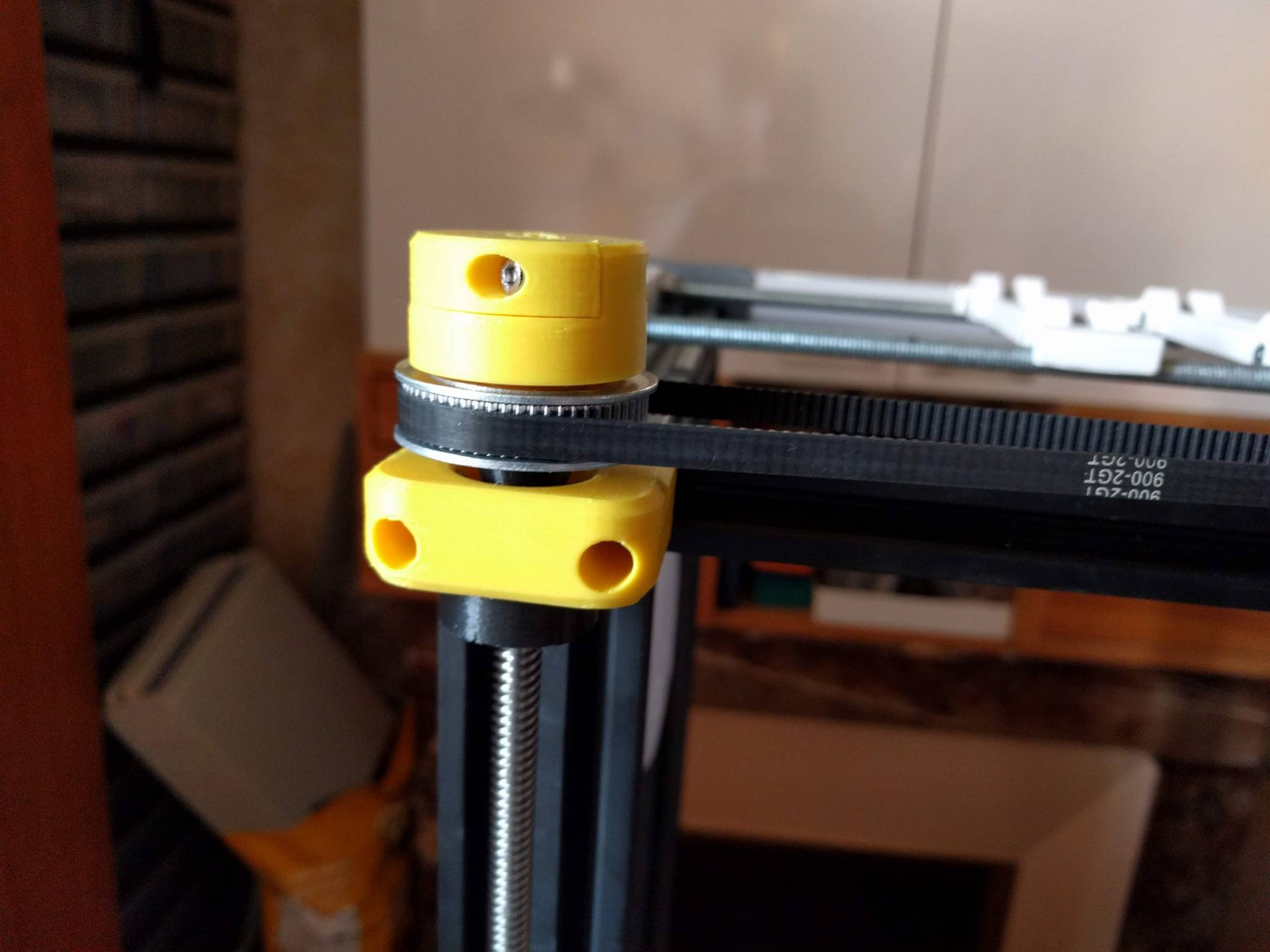

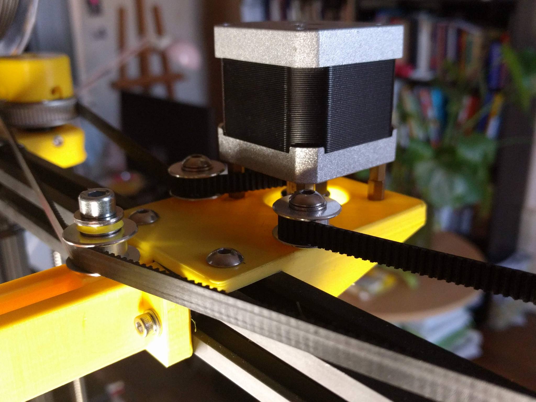

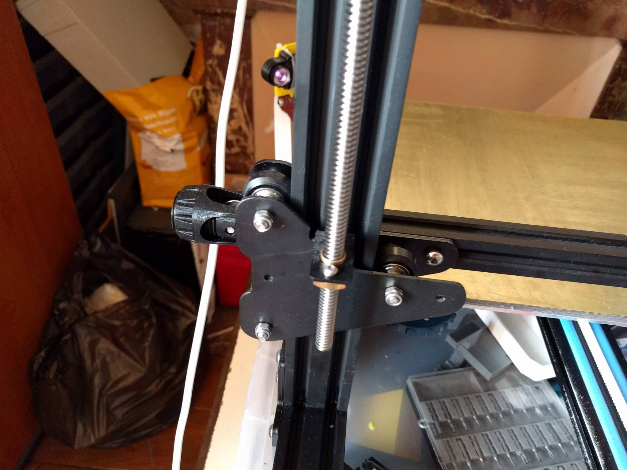

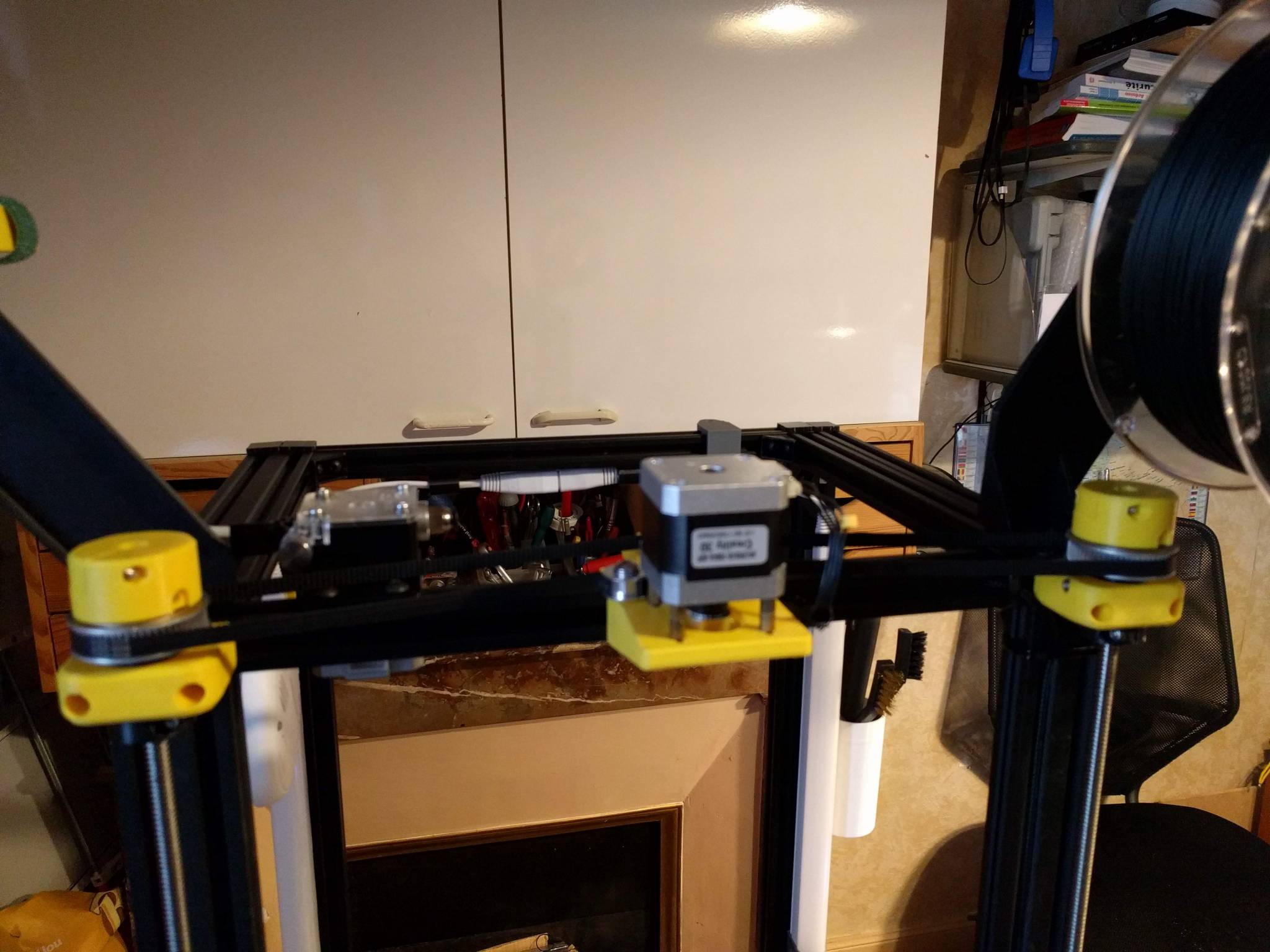

C'est jouer sur les mots. La CR10S est une évolution de la CR10 donc la CR10 V2 étant elle-même une évolution de la CR10S, par transition (au sens mathématique) elle est le successeur de la CR10 😉 .
Ma CR10 bien qu'équipée de deux tiges filetées trapézoïdales n'utilise qu'un seul moteur pour les entrainer via un asservissement par courroie 😉 .
IMG_20181108_165611.thumb.jpg.c7d4b9330fa531fb0017d645b41894d2.jpg  IMG_20181122_164351.thumb.jpg.a0835122b0fc01455c0cfdf1fe709469.jpgIMG_20180909_192236.thumb.jpg.6df8e5b2dec8baf30d701535e8a8cc19.jpg  IMG_20180909_192240.thumb.jpg.2d250b70107ae6028c7ca94ed878f0af.jpg
 Le gros avantage est que je n'ai plus jamais de décalage de mon axe X et surtout la tige filetée n'est contrainte que sur deux points (haut de la structure et noix laiton): pour définir une droite il n'y a besoin que de deux points 😉.

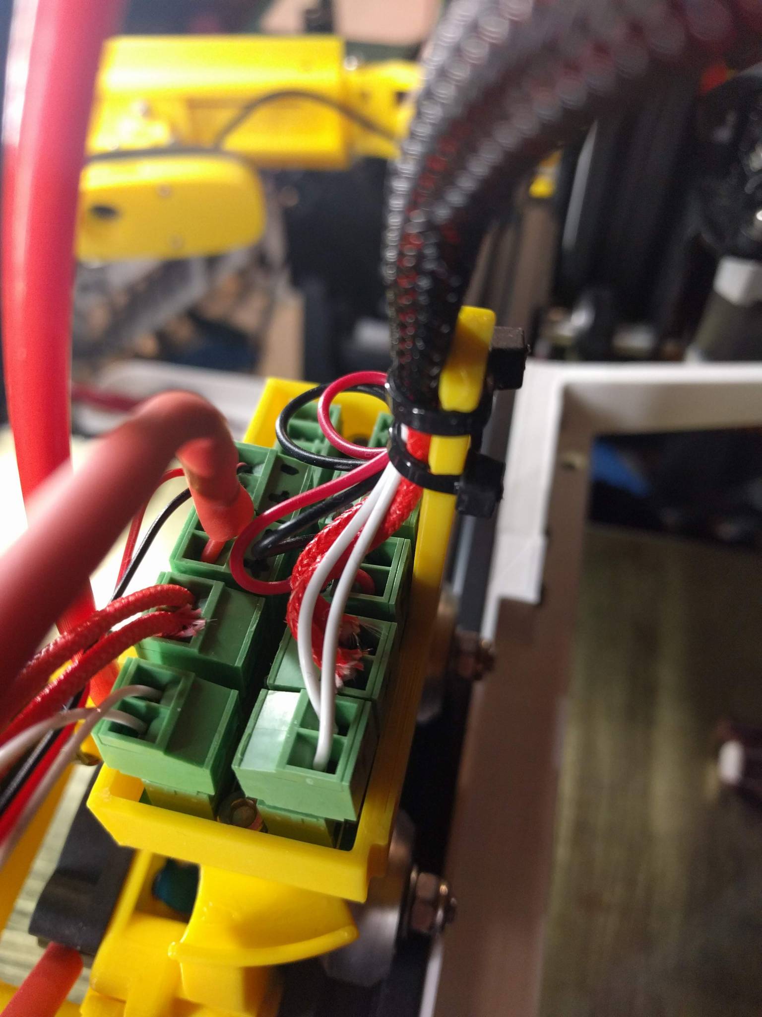

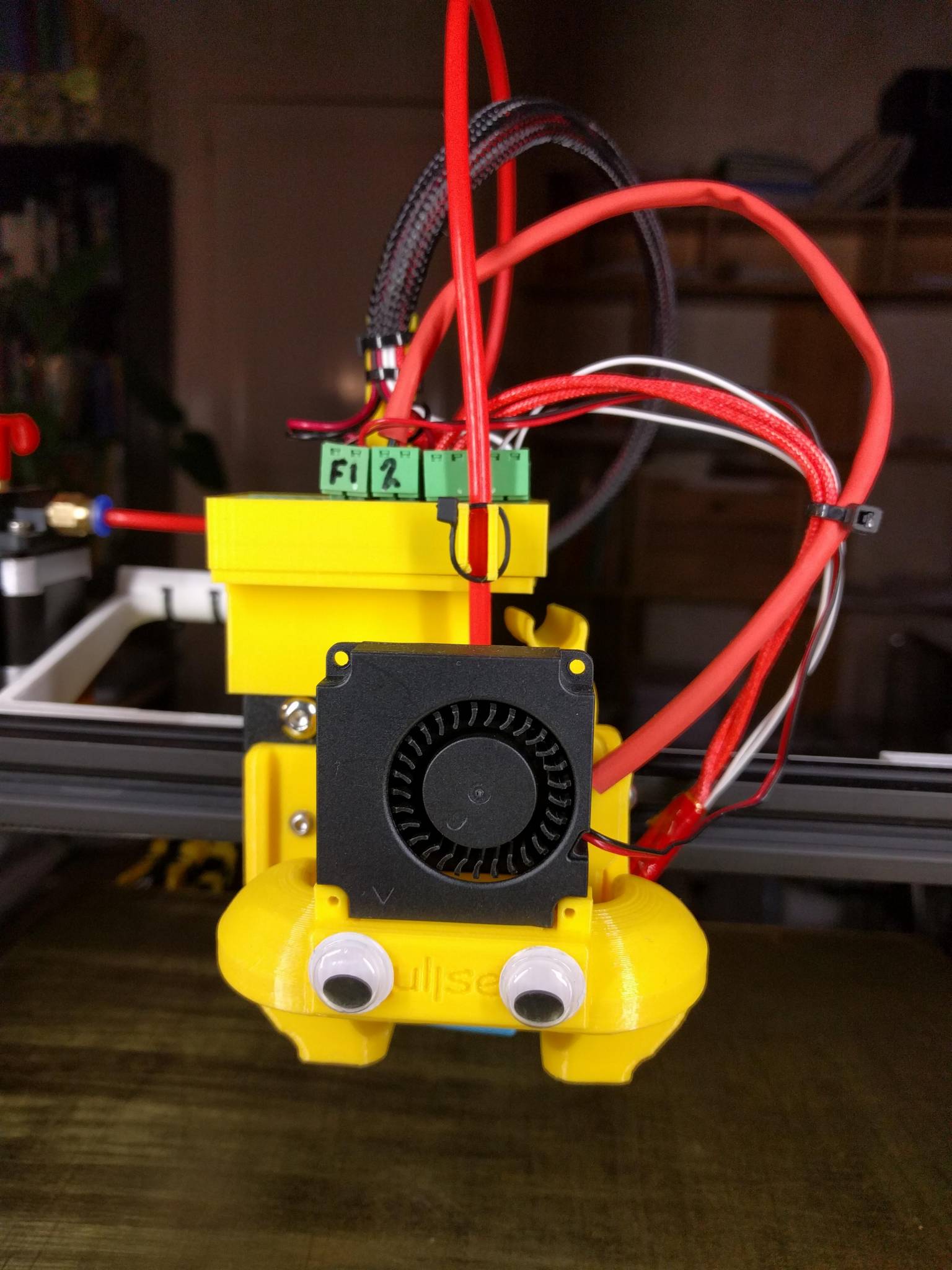

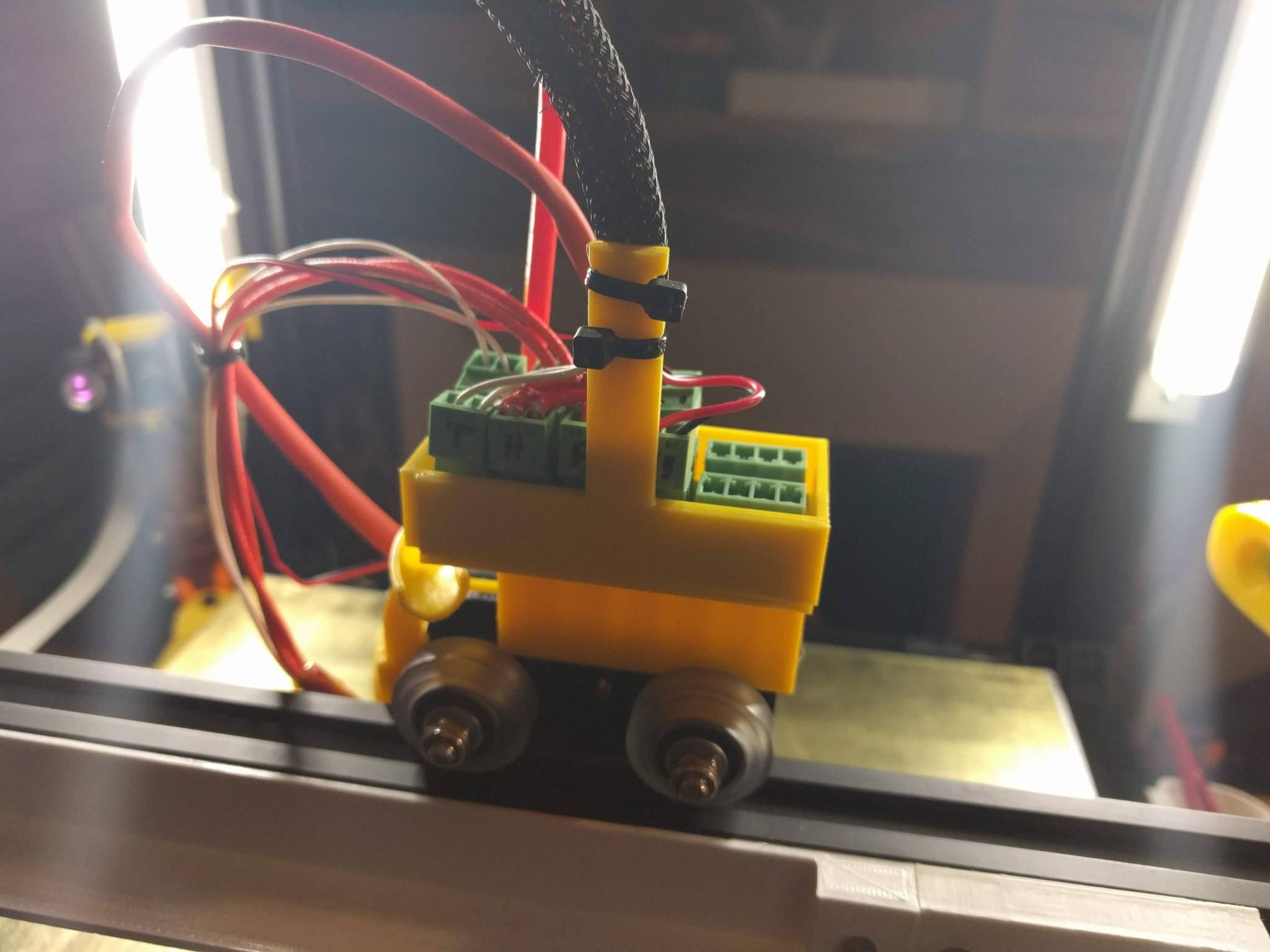

Sur ma CR10 (pas la V2), j'utilise un système (PCB+connecteurs facilement débrochables) de @Janpolanton pour connecter / déconnecter facilement les éléments de la tête d'impression.
IMG_20181102_180217.thumb.jpg.a896836b4fcffe7473cb42bc85eec428.jpg  IMG_20181102_180143.thumb.jpg.f2e7d63222a5067dbdf61c8c7df06abe.jpg  IMG_20181102_180159.thumb.jpg.635adada7d9bf02ad965c634c45c3ac4.jpg
Si je devais passer à un système de tête amovible c'est probablement vers un système de ce type que je me tournerais (ou une prise DB9 plutôt DB15).

Mon système de connexion ne pèse que moins de 20 grammes; quand je vais tester le direct drive, le poids sera bien plus important (moteur + extrudeur Titan original de chez E3D ). Le gros avantage de la réalisation de @Janpolanton: je peux facilement connecter / déconnecter les éléments qui composent la tête indépendamment les uns des autres 😄 (par exemple, une thermistance qui flanche, son remplacement est très facile et rapide à réaliser). Son «désavantage»: il n'est pas esthétique mais OSEF.
Bon courage pour la soudure de tes prises GTX16 😉 (surtout la femelle) 8 broches.
