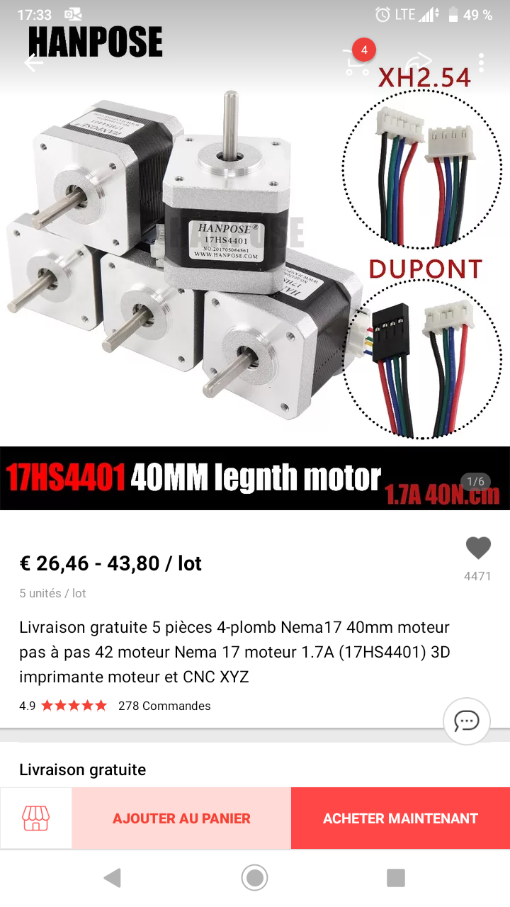

Mon problème vient des connecteurs moteur qui ne prennent pas toute l'épaisseur de leurs emplacement sur la carte mère. En effet , il on la même épaisseur que ceux qui sont que l'on utilise poru les arduino et autre  petit fils.
Avez vous une référence de ce type de connecteur , j'ai déjà les pin et la pinces, il me faut juste les connecteurs, de préfernce sur mamazone( pour ne pas trop attendre la livraison).
Cela permettras de mettre en sécurité  l'imprimante car actuellement, les connecteur sont calé avec du papier et donc pas sécur du tout.

en tout cas je ne sais toujours pas quelle connecteur acheter pour m'assurer que les prise ne bouge pas dans les emplacements.

Je t'ai répondu plus haut. Ce n'est pas le bon connecteur ?
Tu en est sur car vue que tu mets un point d’interrogation, cela m'a indiqué ( peut être à tord ) que tu voulais une validation d'autres personnes .
Modifié (le) par palouf34
Bah c'est ce que j'utilise sur ma skr mais je t'invite à toujours vérifier les informations qu'on te fournit. Après, les deux extrémités d'un câble moteur sont différentes (même si ça peut être du jst blanc sur les deux bouts)
Modifié (le) par Bakatora
J'avais commencé à faire un câble et ça m'a tellement gavé que j'ai commandé les autres sur mamazon. Si les prises sur tes moteurs sont de type jst, c'est bien du xh 2.54 qu'il te faut a priori.
merci  c'est effectivement l'info que je cherchais.
Donc de ce que tu me montre, j'ai la version XH 2.54 /dupont....
me reste plus qu'a les trouver sur mamazon...
merci pour ton aide, et le conseil concernant la création des câble 😉
