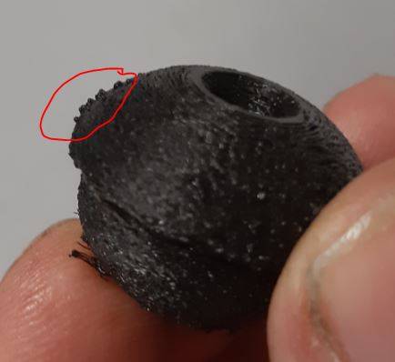

Je me suis mis au filament flex sur ma CR10. J'ai juste imprimé puis installé l'objet qui limite la pression du ressort sur le fil et pas de problème de ce coté là.
Par contre je trouve que l'aspect n'est pas aussi lisse qu'avec du PLA.
On voit plus les stries de dépose des fils et on voit des petits points en excroissance (ce que j'ai entouré en rouge sur la photo jointe). Une idée sur la cause ?
Mes réglages :
temp buse 232°
plateau : 20°
dans le cas de la photo : remplissage de 100%
Extrusion : distance 4mm vitesse  :30
débit 110%

Pour moi... c'est de la sur-extrusion... mais je peut me tromper.
Donc... en toute logique l'origine du problème viens de : débit 110%.
Je t'invite à réessayer avec un débit de 100%.
D'ailleurs... ma curiosité se demande : pourquoi ton débit est à 110% ? as-tu un problème en imprimant du PLA à 100% ?

C'est un des inconvénients des filaments flexibles: blobs et stringing 😉

Il faut peut-être que tu relâches un peu la pression du ressort aussi.
:Effectivement, j'ai resserré un peu le truc qui permet de moins comprimer le fil (là, je visse sans serrer puis je serre d'1/4 de tour. Ca correspond aussi au fait que si je tire un peu sur le fil, si je serre plus, l'entraineur patine.
Et là, sur une pièce certes très petite (un disque de 15mm de diam et 3mm d'épaisseur) l'aspect de la face est nettement meilleur. Au moins en remplissage 20%. Je continue les tests notamment avec un remplissage de 100%
Pour l'instant, j'en suis encore à un débit de 110% Je ferai des essais avec 100%

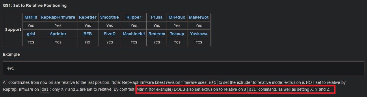

De mémoire le G91 mode relatil c'est pour XYZ .
Il y a un mode relatif /absolu pour l'extrudeur (un code G ou M je n'e sais plus) et un mode de mise à zéro du compteur de l'extrudeur (G92 E0 de mémoire mais pas sur )
Si ton gcode de fin fonctionne avec le G1 E-2 z etc il va fonctionner en mettant le E-40 si le fonctionnement de l'extrudeur dans le prog est en relatif
Peut être que si @fran6p passe dans le coin il poura me rafraîchir la mémoire sur le mode absolue / relatif et la mise à zéro de l'extrudeur.  En rajoutant en début du end gcode ces instructions cela permet de faire la rétraction quelque soit le mode de fonctionnement de l'extrudeur avant dans le prog.

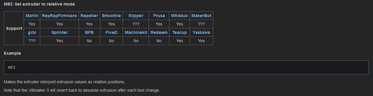

Marlin via le G91 gère aussi l'extrudeur (mode relatif) sinon on peut aussi utiliser M83 à ne pas confondre avec M83 (que j'aime bien écouter 😉 ).

G91 ;Relative positioning Nota Michel : on est bien en coordonnés relatives

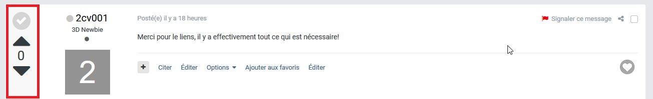

En plus dans cette section du forum (Entraide : Questions / Réponses sur l'impression 3D), au cas où tu ne l'aurais pas remarqué, en haut à gauche de chaque réponse, se trouve la partie encadrée en rouge ci-dessous :
En cliquant sur le bouton «flèche haut» (+) ou «flèche bas» (-) tu peux voter pour la réponse apportée par un contributeur. En mettant un +, la réponse se trouve repositionnée (remontée) alors au début après la question posée (pour le -, c'est l'inverse 😉 ). L'intérêt est de trouver les meilleures réponses dès le début. D'autres utilisateurs rencontrant un problème / questionnement semblable trouveront plus facilement une réponse (principe d'un forum d'entraide) 🙂
