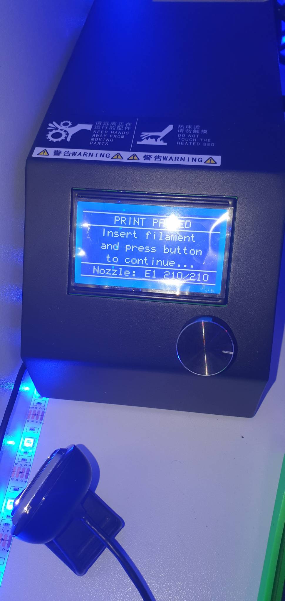

Alors petit soucis, j'ai des messages lors de mes impressions sur ma CR10s muni d'un firmware th3d. Je ne sais pas si cela vient du firmware, du détecteur de filament ou autre.
Lors d'une impression en cours au moment de la saisie du message (prévue pour plusieurs jours), j'ai le message qui s'affiche sur l'écran de contrôle :
Print Paused
Insert filament and press button
Nozzle : E1 210/210
et lorsque que je prends du temps pour remettre le filament, j'ai le message suivant :
Print Paused
Press button to heat Nozzle
Quand je dis remettre, il n'est pas sorti totalement. Il est dans le détecteur et dans le tube PTFE mais il fait une bonne rétractation.
J'ai fait un print de 48h avec un autre filament la veille et aucun problème (Sunlu avec 0.02 de précision). Par contre, le filament en place est de la marque Eryone Pla Marbre avec 0.05. Est-ce qu'il peut y avoir une incidence ?

J'ai eu le temps de regarder les logs et au moment ou le message s'affiche sur l'écran, j'ai la commande M600 qui se déclenche. Au vue de sa définition, je comprends pourquoi mon filament est ejecté mais je ne sais d'ou elle provient.
Une option à désactiver dans le firmware TH3D ?

A priori c'est ton détecteur de filament qui ne voit pas le filament correctement.

vérifie déjà si il change d’état avec la commande (M119 pour marlin )

Si il ne change pas soit capteur hs (facile a tester au multimètre c'est juste une continuité) , sinon vérifie le numéro de la pin dans l'onglet Pin ramps H ( #define FIL_RUNOUT_PIN  )

Pendant mon impression je mettais le fil, et il sortait direct comme s'il y en avait pas, plusieurs fois de suite et à un moment c'est passé. Je pense que le détecteur à un soucis.
Voici le retour de la commande
Avec filament :
Send: M119
Recv: Reporting endstop status
Recv: x_min: TRIGGERED
Recv: y_min: open
Recv: z_min: TRIGGERED
Recv: filament: TRIGGERED
Recv: ok
Sans filament :
Send: M119
Recv: y_min: open
Recv: filament: open
Recv: ok
