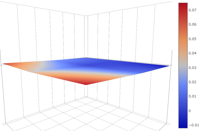

Il vaut mieux tout de même le faire une première fois. Cela permet de vérifier son Zoffset. Une fois que c'est bien réglé, on n'y retouche normalement pas (sauf en cas de changement tête / buse). Si on est équipé d'un Raspberry sur lequel on a installé la distribution Octopi, une fois ajouté le plugin qui va bien, on peut obtenir la représentation de la surface de son plateau.
L'idéal serait que la représentation obtenue ressemble à une plaine plutôt qu'une chaine de montagnes 😄 (mais çà cela dépend du matériel reçu 😞 ).
Exemple avec Octoprint et le plugin BedLevelVisualizer pour le plateau de ma CR10 V2 (0,08 mm de différence entre le point le plus haut et le plus bas 😉 (qui pourrait être encore amélioré en re-réglant la partie gauche du plateau ) :
J'ai un plateau chauffant et une plaque de verre «Ultrabase «Creality»» plans (tous deux vérifiés avec un réglet posé sur sa tranche).

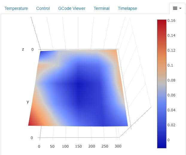

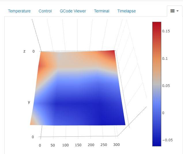

La tronche de mes 2 bed
Verre d'origine:
Vitre en Pyrex
Le vitre est en réalité quasi parfaite, les 0.1 sont juste dû au fait que je doit légèrement remonter l'arrière du plateau
