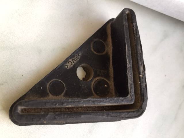

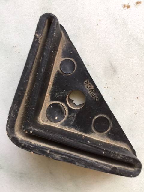

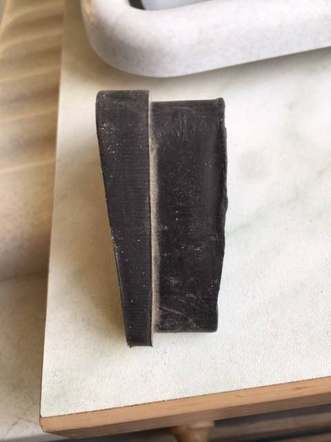

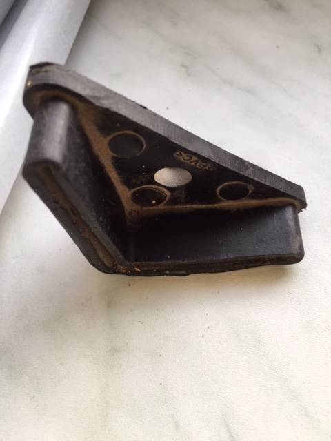

J'ai voulu racheter 1 ou 2 embouts en L de 50, je n'en trouve plus sur internet.
Donc je me suis dis qu'avec mon Ender 3 Pro, cela devrait se faire.
Je débute donc pour la réponse soyez explicite 🙄.
Questions : quelle matière, la Ender saura-t-elle le faire, cela tiendra-t-il, est-ce qu'il y aura des configurations spéciales ?
Je pense faire le fichier sous Solidworks d'ici une semaine.

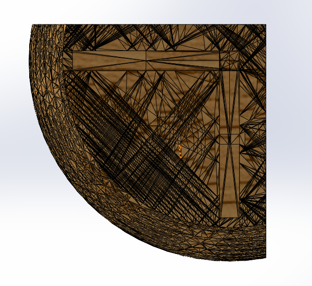

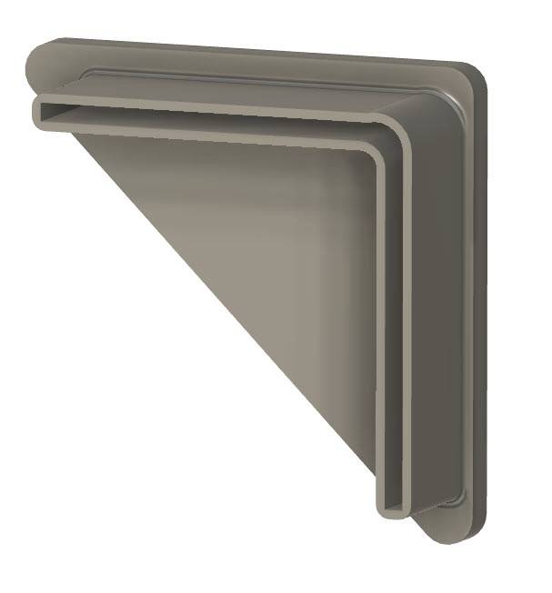

Voilà le pied de mes étagères tel que je l'ai dessiné :
Libre à toi de t'en inspirer... ou tout simplement de t'en servir.
J'ai fait exprès pourqu'il soit plus gros et plus "mastoc" que les originaux... et en espèrant qu'ils soient plus solide que les originaux.
PS : Désolé de ne pas de les montrés imprimés et installés sur mes étagères, mais "l'endroit" est inaccessible pour l'instant... et je me suis inspiré d' 1/8e d'une balle pour le modéliser.

Voilà le bon modèle :
Soft_Pad_Meuble_Etagère_v2.stl

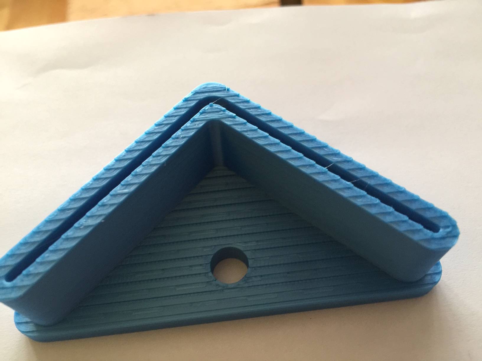

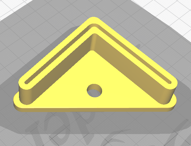

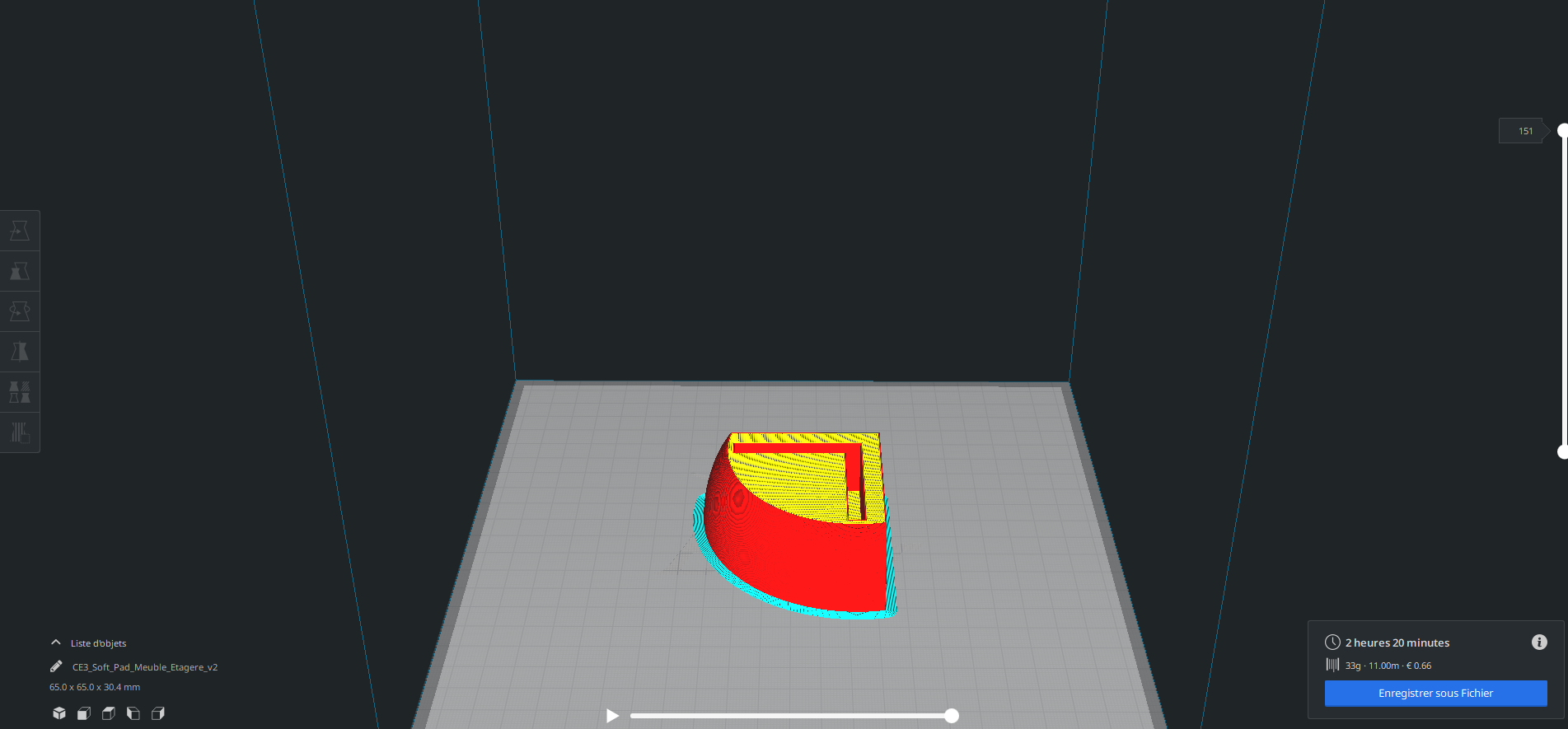

@Bosco2509 @fdorful Bonjour, après avoir passé un peu de temps à manipuler ma Ender, je reviens vers vous,  ma largeur de fente est de 2.8 et  mes longueurs font 52 et une profondeur de fente 17mm.
J'ai pris le fichier de Bosco et l'ai ouvert avec Solidworks. Mais là, c'est l'embrouille, je sais plus faire. Y-a-t-il un logiciel plus simple pour modifier les fichiers stl ? (voir fichier du bas)
Terminé sous Solidworks, je vais l'imprimer (pour voir) et si ce n'est pas concluant, je suivrais le conseil de Bosco et l'épaissirais.1031614417_PiedcorniereL.png.21f55cbbdf257d328a2713091773506a.png799239837_PiedcorniereLremplissage.png.7b975b7f72b7a0da64dba70ea09dc9ae.png

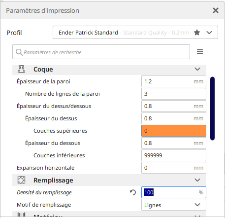

Je l'imprime avec un remplissage de 100, que dois-je mettre pour couche supérieure ?
Modifié (le) par Superpat
Il y a 5 heures, Superpat a dit :
Tu peut mettre un "1"... cela sera suffisant.
Vu que c'est le nombre de couche qui épaissira la surface de la pièce, c'est "pour éviter des trous de surface".
Mais "0"... avec une épaisseur de 0,8mm... c'est déjà bien... mais en ajoutant 1 couche, l'épaisseur sera alors de 1,00mm, ce qui sera encore mieux.
il y a une heure, Bosco2509 a dit :
Il y a un problème , si je mets 100 pour densité et 1 pour couches supérieures, la case reste en orange. Qu'est ce que ça veut dire ?

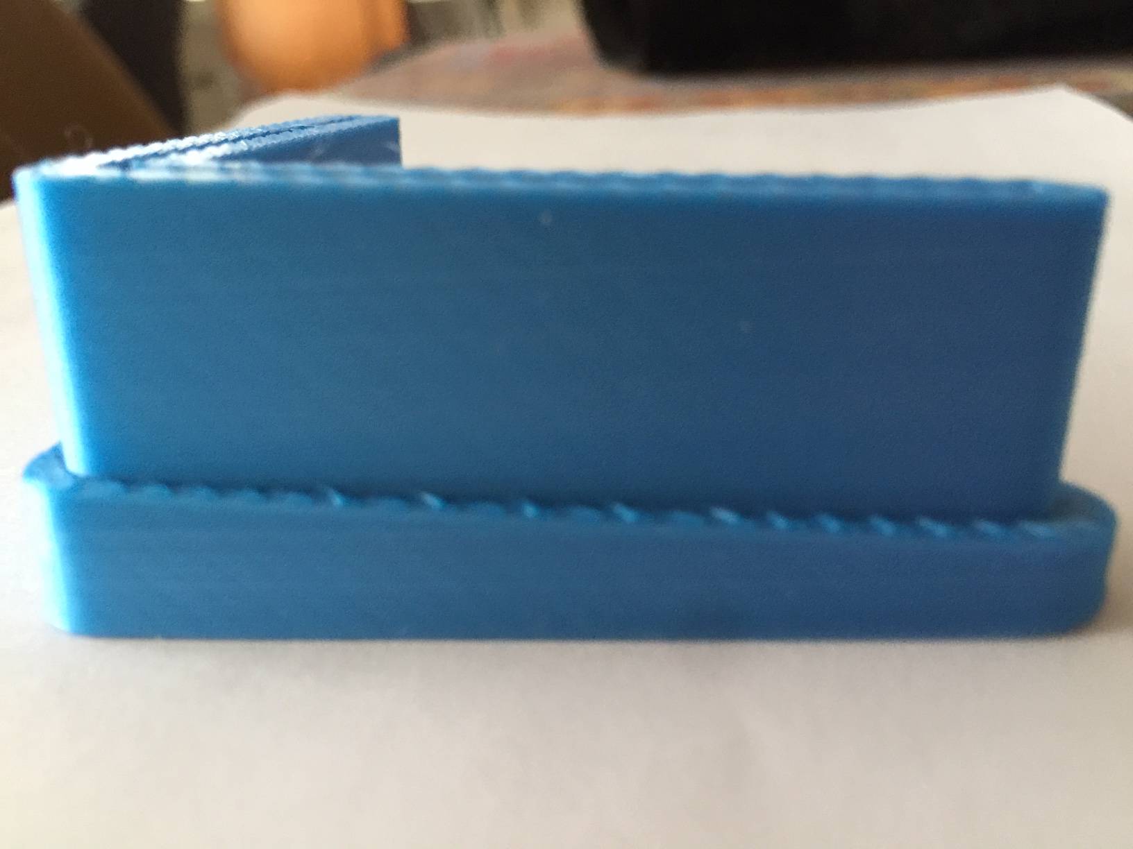

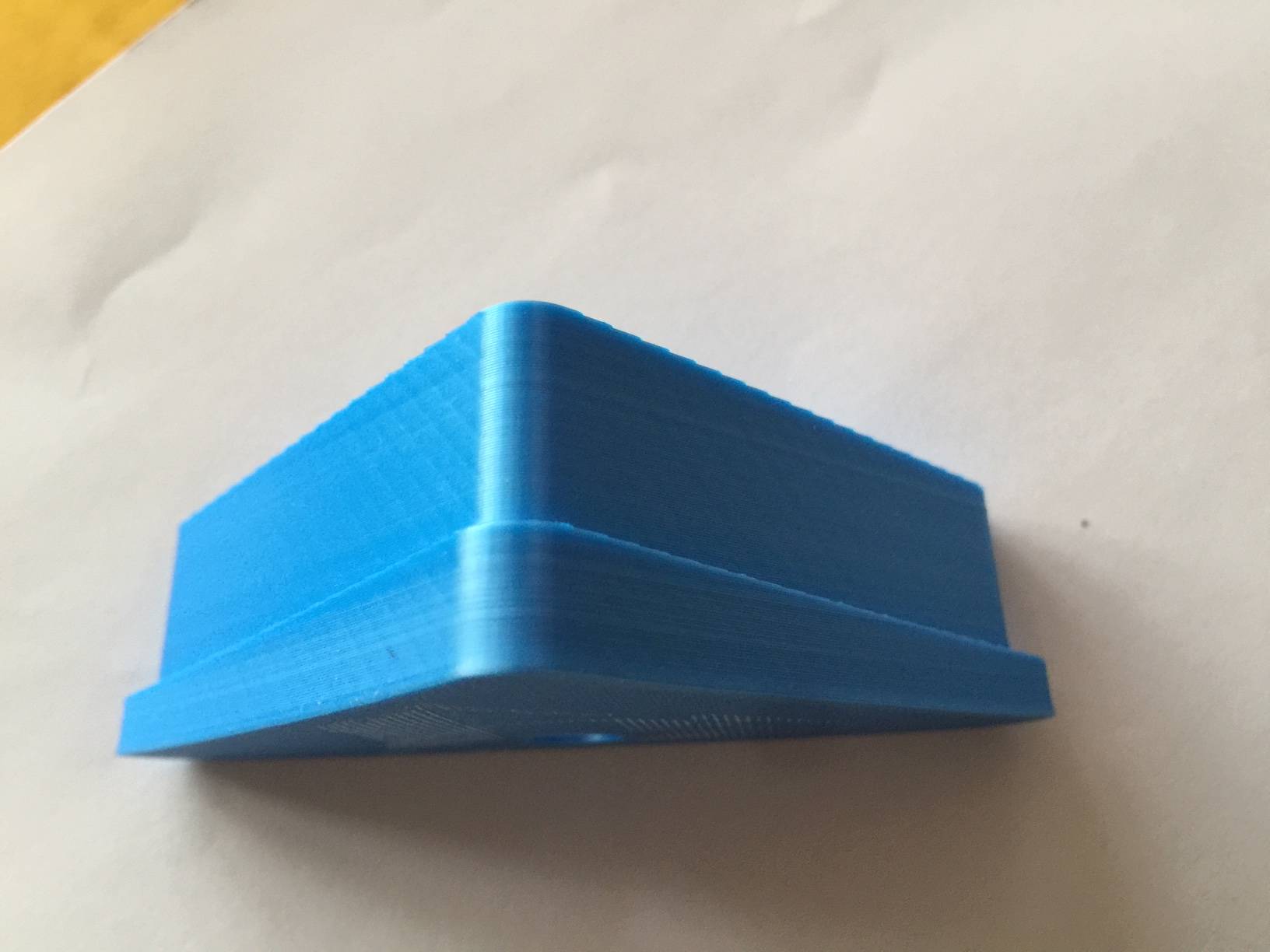

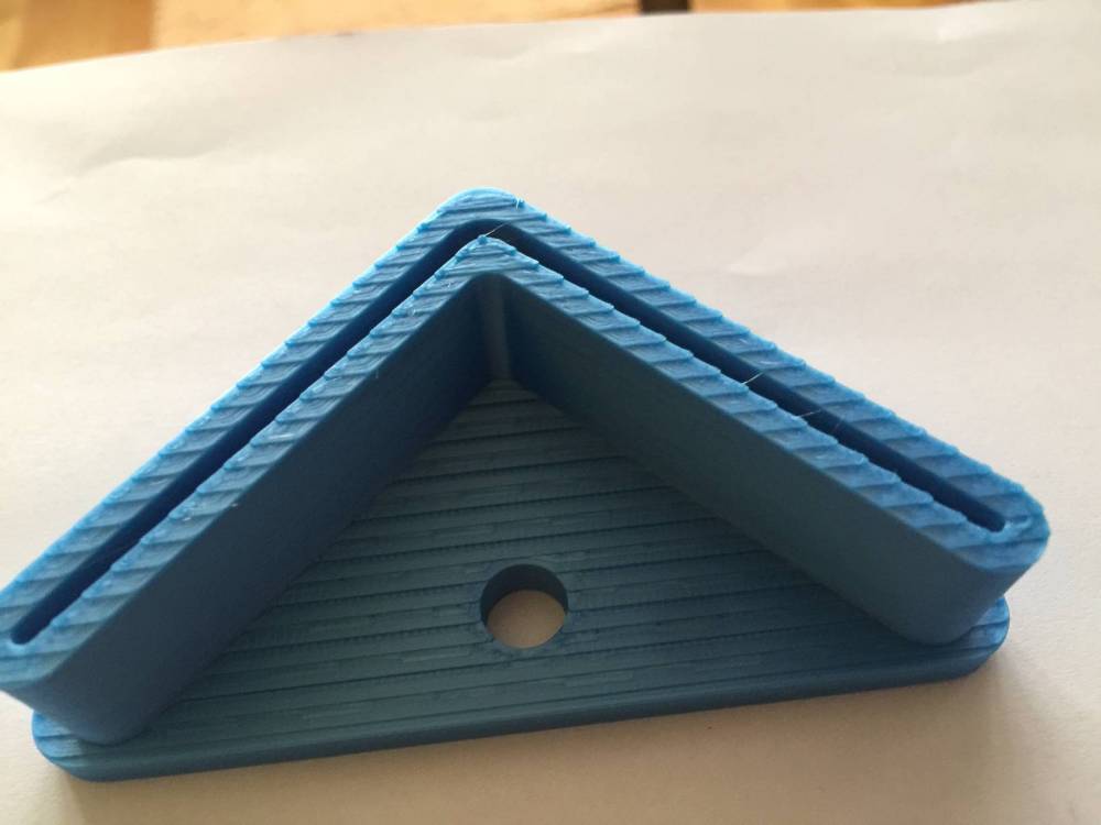

Donc, comme je ne voulais pas attendre l'aide, j'ai imprimé avec :
- Remplissage Lignes à 70%
- Coque Couches supérieures 1
Et le résultat !
Maintenant, ne sachant pas paramétrer, je ne sais comment faire pour améliorer, mais pour moi c'est largement satisfaisant. C'est pas souple, c'est dur, mais je vais voir à l'expérience si ce fera l'affaire, il est sûr que sous le dessous le vais devoir coller un genre d'anti-glisse.
Merci à vous pour les BONS conseils.
si tu met remplissage à 100%, tu laisse la couche supérieure à 0, pour cura comme tu rempli à 100% c'est comme si tu n'avait que des couches inférieures (ce qui reviens à avoir aussi que des couches supérieures...)
