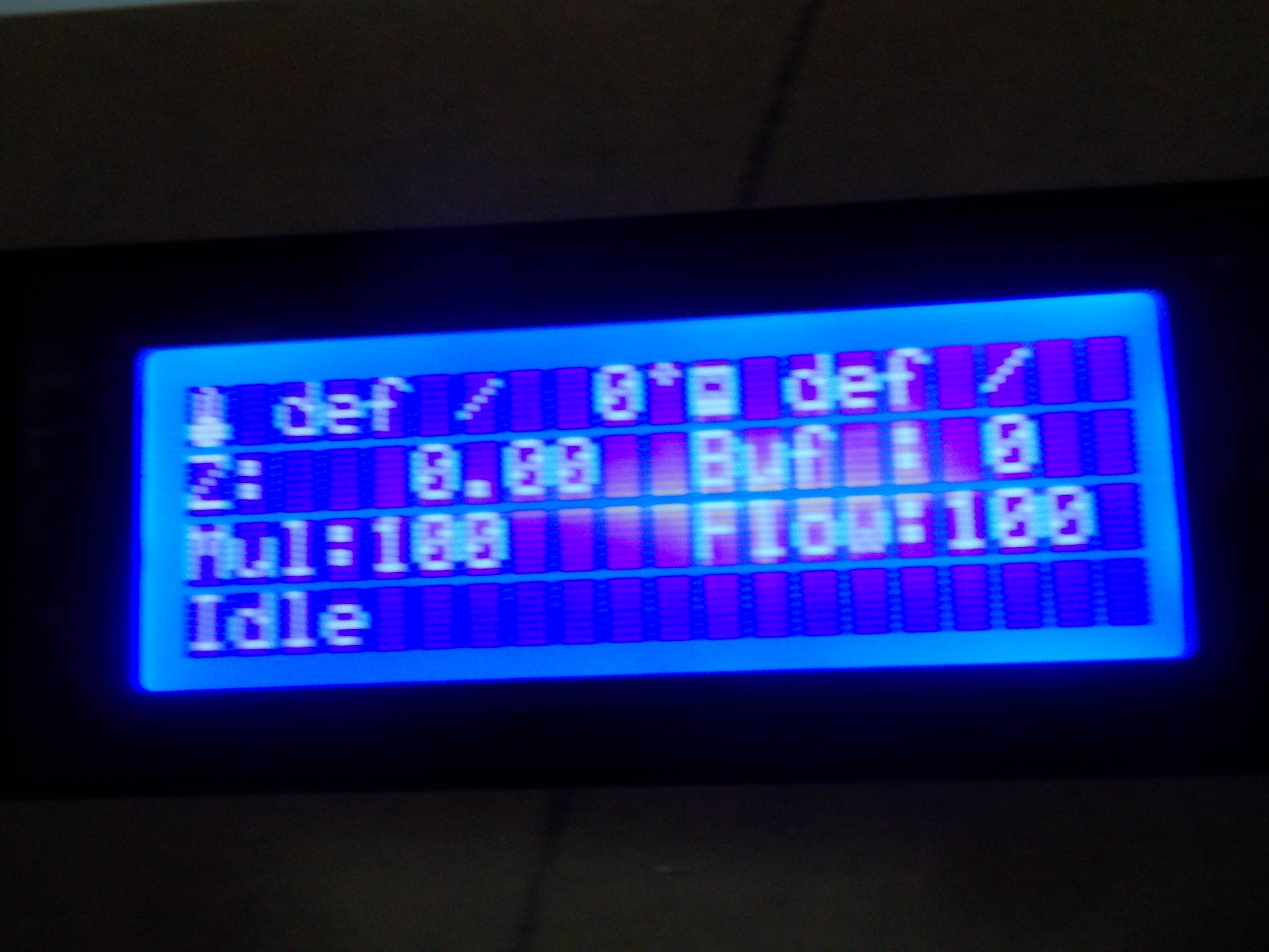

Bonjour, j'ai montée une anet a8, jee l'ai fait marcher un peu faisant quelques experiences et depuis quelques rtemps elle ne veut plus chauffer et me marque:
Déjà expliqué à de nombreuses reprises sur ce forum, l'indication def veut dire qu'une au moins des thermistances est défectueuse ou mal connectée, malheureusement, impossible de dire laquelle (mais comme il n'y en a que 2, tu devrais pouvoir trouver), et tant que ce sera le cas, l'imprimante refusera de chauffer, c'est une sécurité non désactivable.

pourtant j'ai tout regardé
Combien as tu trouver comme résistances ?
il y a 1 minute, gamer_bab a dit :
comment ça
que veux tu dire?
Bha si tu as tout regardé ça veut dire que tu as testé tes thermistances...... dans ce cas le multimètre dont tu t'es servi pour faire ce contrôle a du t'afficher une valeur, donc quelles étaient ces valeurs ?
une thermistance défectueuse ou un faux contact, ça ne se voit pas à l'oeil nu.
