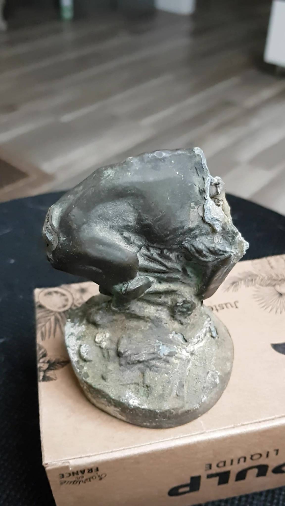

Alors déjà : whaou ! Merci pour toutes ces précisions !! Tu m’as apporté une grande aide merci !
le sense 3D V2, tu as pu le tester ? En faite je vais t’expliquer tout mon projet, je dois scanner cette mascotte de bouchon de réservoir de voiture des années 30 pour l’imprimer et couler de nouvelle pièce. De ton expérience tu pense que ce scanner correspondrait à mes attentes ? Ou alors je pars dans la même aventure que toi ? Tu as d’ailleurs eu de bons résultat par rapport à une machine de pro ?
Ps : j’ai été à Montlucon ... pendant 2 ans pour mon DUT génie meca mais je suis parti vers Clermont pour continuer mon aventure ... ceci j’y reviens samedi pro pour les portes ouvertes !
Je vois... 🤨
Alors... quelques petites précisions et explications s'imposent vu l'objet :
1. Ce qui brille est l'enemi du scanner 3D.
Quelque soit le Scanner 3D, tout ce qui reflète, brille ou scintille à la lumière... c'est CACA à scanner.
Donc scanner le bouchon de réservoir tel quel... cela va être mission impossible.
Il y a cependant une astuce : Vu que tout ce qui brille n'est pas détecté par un scanner 3D, il suffit de rendre à la surface brillante un aspect mat et alors cela marchera.
Pour faire simple : tu prend ton bouchon de réservoir, tu vaporise de laque pour cheveux par exemple (la laque de dissoudera en passant sous l'eau ensuite, donc facile à nettoyer), puis tu applique, du talque pour bébé ou de la farine tamisé (avec un pinceau par exemple), histoire qu'il n'y ai plus de surfaces qui brille.
De préférence quelque chose de blanc à appliquer dessus. Le noir demande plus de lumière, c'est pour cela qu'il est préférable de scanner un objet "blanc".
2. La taille
En fonction des scanners, la taille d'un objet va être plus ou moins difficile à scanner. Et comme indiqué précédemment, certain scanner ne sont pas fait pour scanner certaines tailles.
Par exemple : Si j'utilisais mon Scanner 3D SLS, tel qu'il est actuellement, sur ton bouchon, je sais d'avance que cela sera un échec, car le bouchon est trop petit, et ne serait pas scanné par la Webcam que j'utilise, car le capteur de ma webcam, le bouchon apparaitrait flou. A voir quand j'aurais une "vrai caméra avec Zoom Macro objectif manuel".
Avec le Sense 3D. (V1 ou V2).. c'est un scanner qui est fait pour scanner les tailles que je qualifierai de standard, plus précisemment, les indications du fabricant indique qu'il peut scanner à partir d'un volume d'objet de 0,2x0,2x0,2m, soit 20x20x20cm. Je n'invente rien, c'est dans les données du fabricant.
Donc ton bouchon est sûrement trop petit.
Ta meilleure chance d'y arriver à le scanner : la Photogrammétrie.
Comme pour un scanner... tu applique ce qu'il faut pour éliminer tout ce qui brille.
Car c'est du côté logiciel... tout ce qui brille n'est pas reconnu.
Tu te met dans un endroit, très bien éclairé... voir même sous une lampe.
Tu prend un appareil photo ou ton téléphone et tu fait des shoots tout autour de ton bouchon, sur différents axes en tournant autour.
Eviter de tourner l'objet c'est contre productif ! C'est toi qui doit tourner et surtout pas l'objet... a moins que tu est un plateau tournant... mais le mieux restera de tourner autour.
Pour la petite astuce, imagine toi tourner autour de ton bouchon, comme si il était au centre du cadran d'une horloge, et qu'à chaque "minute" du cadran tu prend une photo.
Entre 60 et 90 photos, c'est top pour avoir de bons résultats !

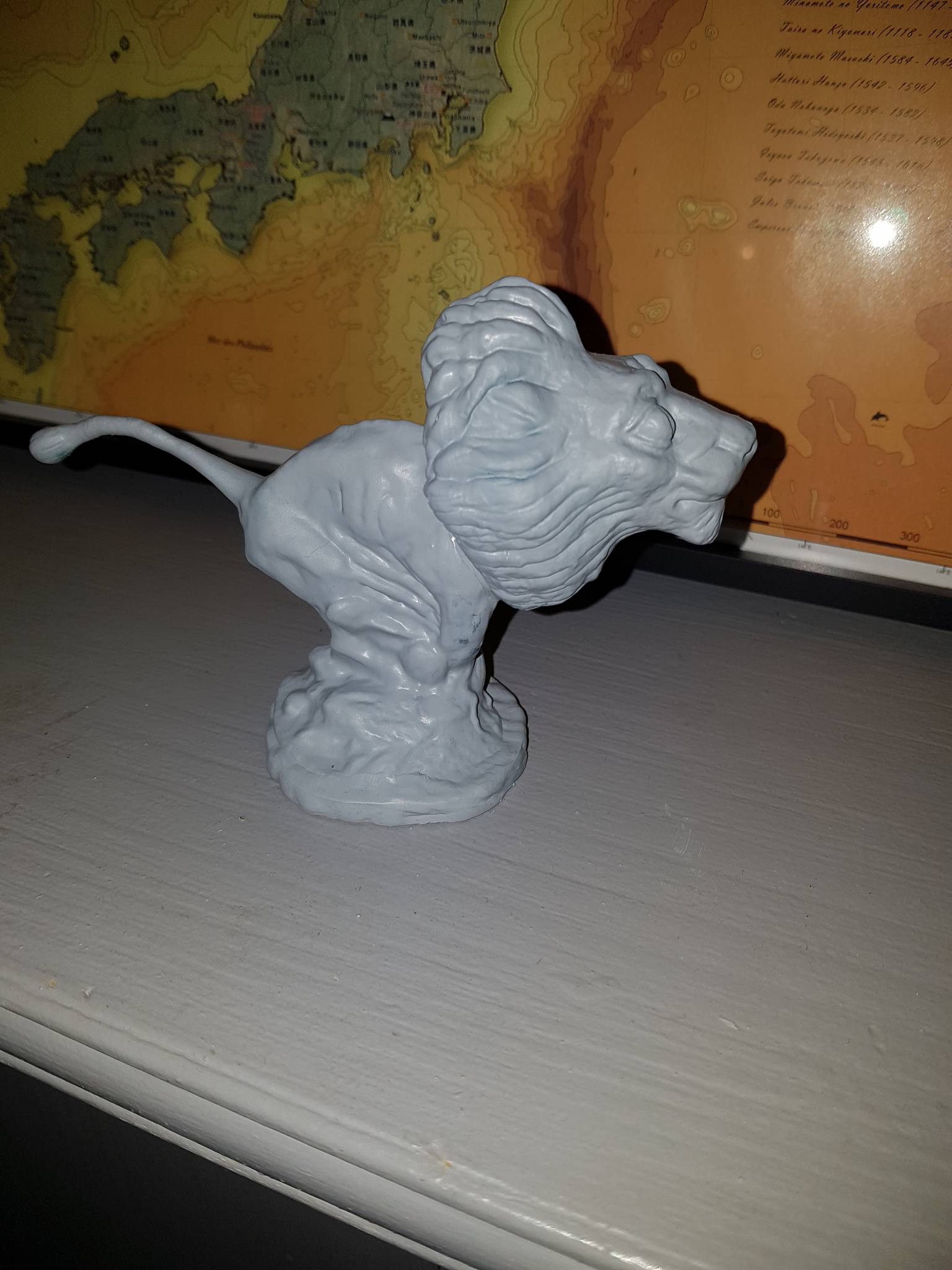

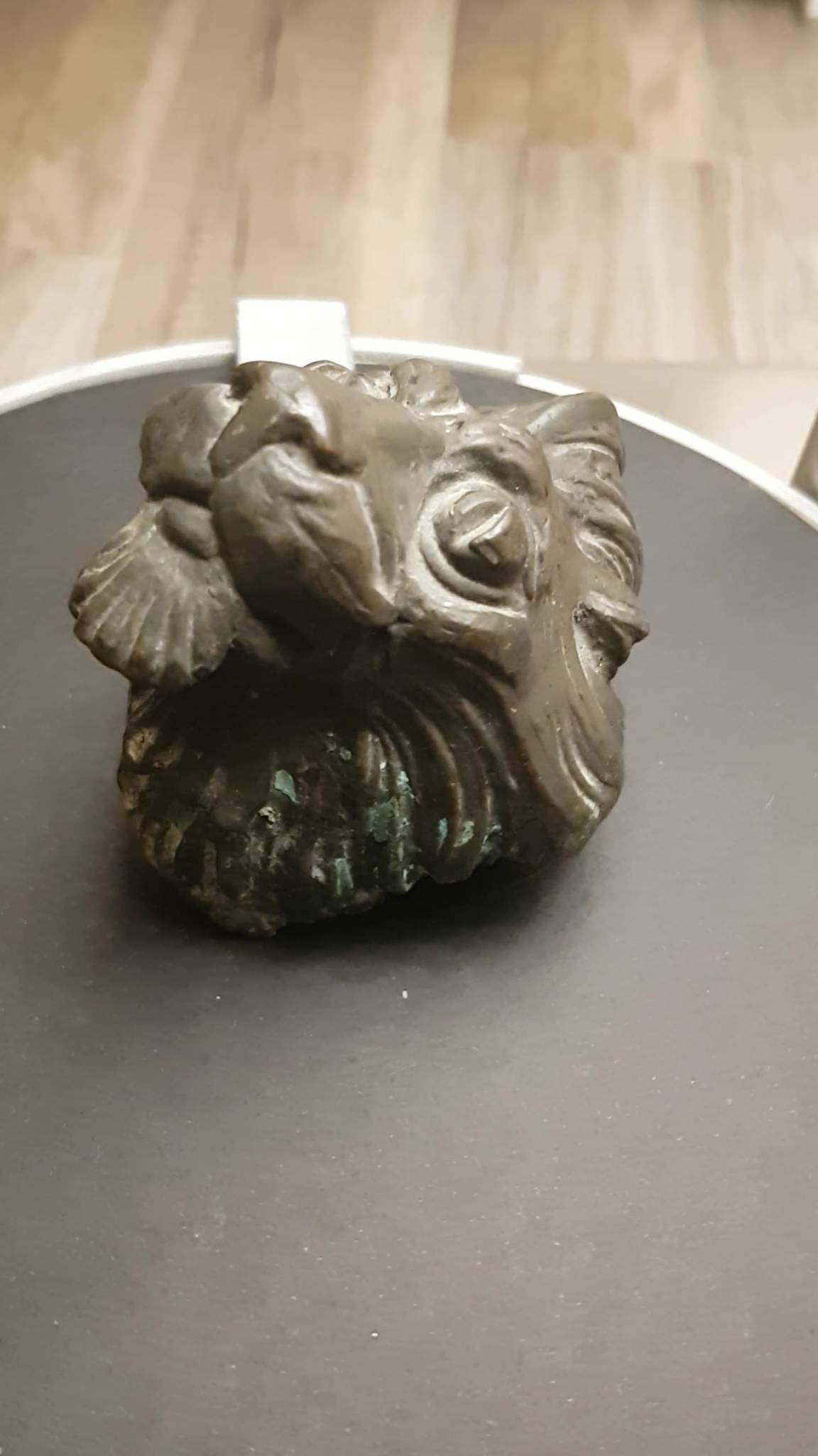

salut , je m  immiscer dans votre conversation
tu demandes si tu dois:"je dois scanner cette mascotte de bouchon de réservoir de voiture des années 30 pour l’imprimer et couler de nouvelle pièce. "
pour moi la meilleur solution  serait de faire une empreinte en silicone du modèle . passer par un scanner ne sert qu'a avoir un modèle numérique  .
ceci dit je suis à 100% d'accord avec bosco , la photogrammétrie est la meilleurs solution .
il existe une petite astuce pour avoir très rapidement plus de 200 photos d'un modèle scanné . il suffit tout simplement de le filmer dans toute les directions et dans ressortir avec :" free video to convecter" , le nombre de photos que tu désires ( au delà de 200 , tout les logiciels plantent)
j'ai refait moi même un bouchon de radiateur de la Peugeot de mon grand père qui était en deux parties  et avec un peu de travail postproduction j'ai réussi a avoir un modèle très exploitable
