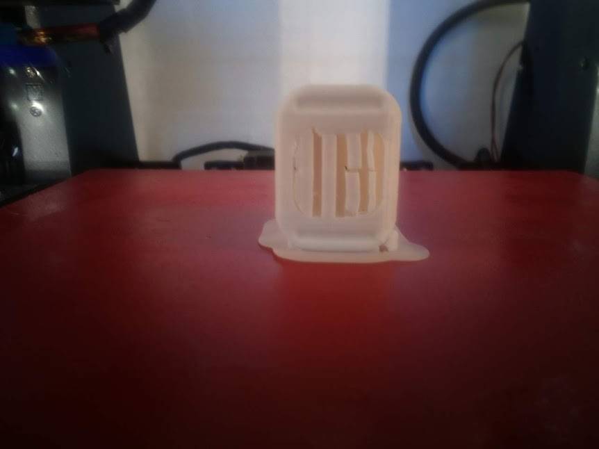

Alexandre13530 Posté(e) Février 19, 2020 Partager Posté(e) Février 19, 2020 bonjour, je viens de lire votre conversation, et en profite pour vous demander la température maximum que vous obtenez ( moi c'est 103°) les 110° recommandé pour du PLA impossible à obtenir malgré l’installation d'une isolation sous le bed et mon A8 dans un caisson bricolé sur base meuble IKEA, la ventilation semble pas réglable et seul l'obstruction empirique avec un bout de scotch au 3/4 me permet d'avoir une accroche au bed à peu prêt satisfaisante avec la température du bed qui redescend à 100° au démarrage de l'impression. avez vous une solution plus technique pour monter en température pour du PLA Lien vers le commentaire Partager sur d’autres sites More sharing options...
Sirkeul Posté(e) Février 19, 2020 Partager Posté(e) Février 19, 2020 il y a 5 minutes, Alexandre13530 a dit : les 110° recommandé pour du PLA 110°C pour une température de plateau chauffant pour du PLA ?! 60°C c'est déjà bien, si ton plateau offre une surface d'accroche correcte (scotch bleu, plateau de verre + laque/colle stick, etc...) Ou est-ce que tu as vu une telle température ? il y a 8 minutes, Alexandre13530 a dit : la ventilation semble pas réglable et seul l'obstruction empirique avec un bout de scotch au 3/4 ...Tu sais que tu peux régler ton refroidissement de buse via ton trancheur (Cura, Simplify3D, etc...) ? Mais là encore avec un plateau qui accroche bien, la ventilation à 100% après l'impression de la première couche, ça devrait passer crème... Lien vers le commentaire Partager sur d’autres sites More sharing options...

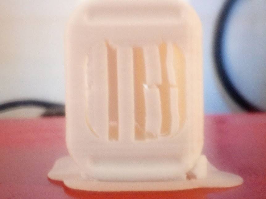

Alexandre13530 Posté(e) Février 19, 2020 Partager Posté(e) Février 19, 2020 Salut, merci pour ta participation, 110 ° est la température de préchauffe abs automatique avec la sélection sur l'A8, mes tentative à 60° ( ok avec PLA) par contre catastrophique avec de l'ABS, idem avec tentative à 80°( aucune accroche au bed) à 100° début d'impression correctes ssur les petite pièces.le réglage de la hauteur de buse est correcte et le support de bed est recouvert avec un filme plastique granuleux autocollant prévu pour plus de la laque recommandée: vivell dop extra forte en ps photos d'une pieces en cour d'impression qui commence à se décoller. Lien vers le commentaire Partager sur d’autres sites More sharing options...
Alexandre13530 Posté(e) Février 19, 2020 Partager Posté(e) Février 19, 2020 j'ai également testé avec une plaque de verre rayé avec du papier de verre de 4mm sans amélioration et contrôlé la température du bed avec un pistolet de température et l'affichage est 5° plus élevée que indiqué sur l'écran lcd de l'A8 les réglages de ventilation avec ma version de CURA (4.4.1) semble rien changer, ou alors je m'y prend mal (vitesse ventilateur initial : 0%) il semble toujousr à fond Lien vers le commentaire Partager sur d’autres sites More sharing options...
Sirkeul Posté(e) Février 19, 2020 Partager Posté(e) Février 19, 2020 Aaah... L'ABS ! On comprend mieux l'histoire des 110°C. Perso, l'ABS dons mon caisson LACK "made in Sweden", 90-100°C suffisaient sur un plateau en verre avec colle en stick. Pour ton problème de warping, peut-être devrais-tu baisser un poil la vitesse de ton ventilateur via ton trancheur, je n'ai plus en tête mes réglages car il y a bien longtemps que le PETG à remplacé l'ABS dans mon cœur ! ^^ Lien vers le commentaire Partager sur d’autres sites More sharing options...
Alexandre13530 Posté(e) Février 19, 2020 Partager Posté(e) Février 19, 2020 une autre photo d' une pièce en cour d'impression qui sera toute déformée Lien vers le commentaire Partager sur d’autres sites More sharing options...
