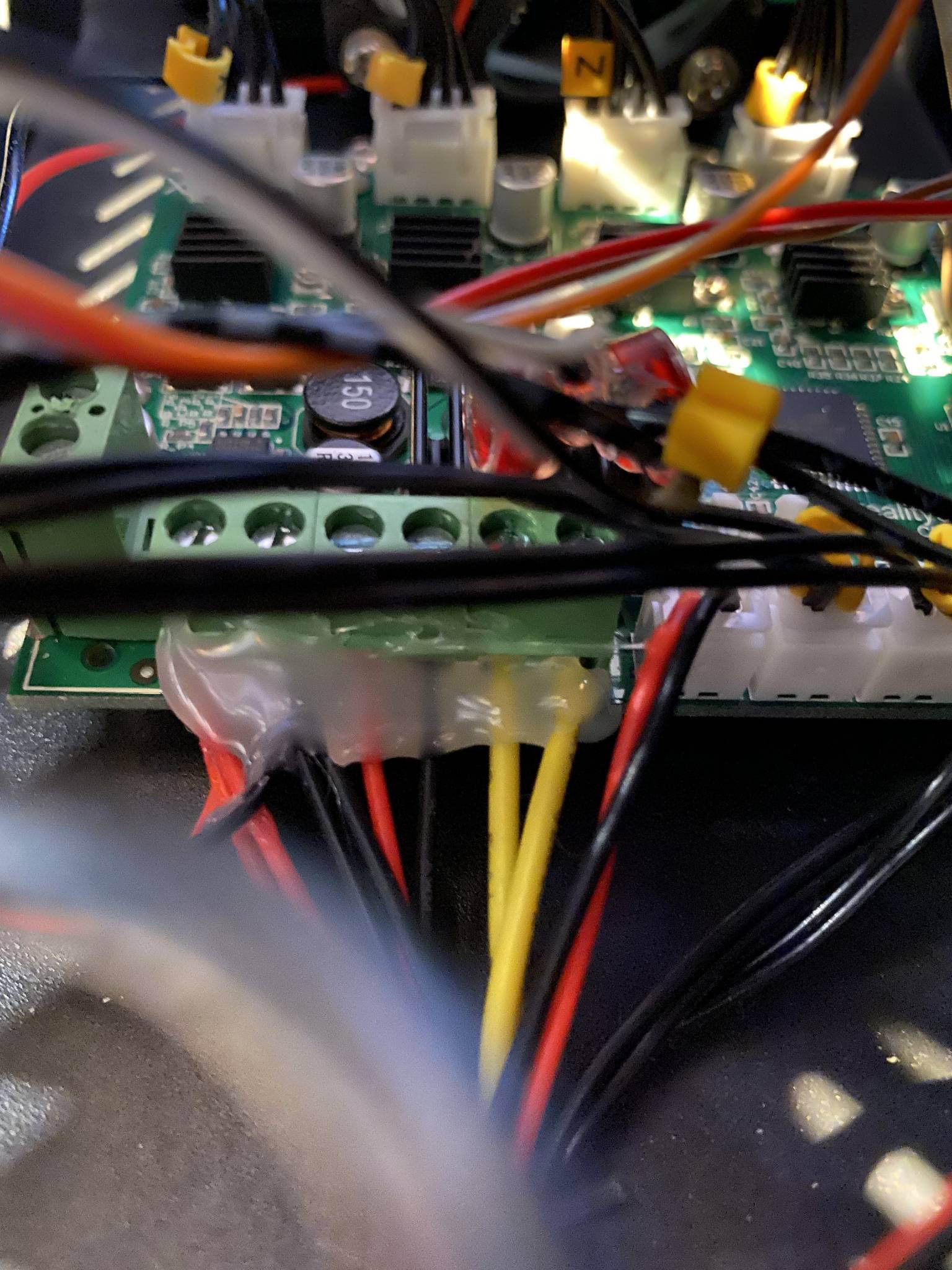

xavax Posté(e) Février 10, 2020 Partager Posté(e) Février 10, 2020 (modifié) Bonjour, J'ai le ventilateur du fond de mon boitier de CR-10 qui fait de plsu en plus de bruit. J'ai fait une recherche sur le net et je ne sais pas trop quoi faire.... Remplacer tous les ventilateurs par une seul de 120 ou tous les ventilateurs ? de plus dans ma CR-10 ils ont collés les fils.... C'est bien la que je dois les brancher ? Si je mets un noctua A4x20 dans le fond du boitier je peux utiliser les memes vis ? Merci pour vos conseils Modifié (le) Février 10, 2020 par xavax Lien vers le commentaire Partager sur d’autres sites More sharing options...
Idealnight Posté(e) Février 10, 2020 Partager Posté(e) Février 10, 2020 (modifié) Je peux te répondre sur la colle pour le reste je n'ai pas fait de changement.. La colle se retire, je la coupe au cutter entre chaque fil et la retire délicatement avec une petite pince. Cela s'enlève plutôt bien en général Modifié (le) Février 10, 2020 par Idealnight 1 Lien vers le commentaire Partager sur d’autres sites More sharing options...

xavax Posté(e) Février 14, 2020 Auteur Partager Posté(e) Février 14, 2020 J'ai recu le ventilateur 4 broches notua mais je ne sais pas quels fils je dois relier.... Je suppose que je dois couper la fiche pour le relier sur l'alimentation 12v mais j'utilise quel fil ? a Quoi servent les 4 fils ? Je suppose que le noir est la masse mais le reste.... Lien vers le commentaire Partager sur d’autres sites More sharing options...
xavax Posté(e) Février 16, 2020 Auteur Partager Posté(e) Février 16, 2020 Ça y est c’est monté. Par contre avec le noctua la vis du milieu du capot tombe en plein sur l’armature du ventilo. Heureusement qu’il y a des fixation souple qui permettent de fixer le ventilateur après Il faut prendre le jaune et le noir. Les 2 autres couleurs servent à réduire la vitesse en les mettant en contact. Mais j’ai laissé la ventilation à fond. Envoyé de mon iPhone en utilisant Tapatalk Lien vers le commentaire Partager sur d’autres sites More sharing options...
