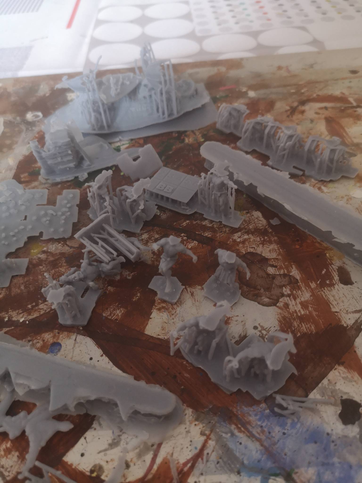

J'ai acquis une Elegoo Mars depuis début janvier, avec la résine elegoo (grise, et marron). Quelques pièces se sont bien imprimées, mais depuis quelque temps je n'arrive plus à rien 😞 .
J'ai dut changer l'écran, car à la 3eme impression en retirant le bac, le plexiglas et l'ecran sont venu en tirant le bac ! J'ai acheter aussi le kit de bac en fer, car petit soucis avec les films en décollant des pièces mais ça c'est réglé, j'ai vu que j'étais pas le seul 🙂

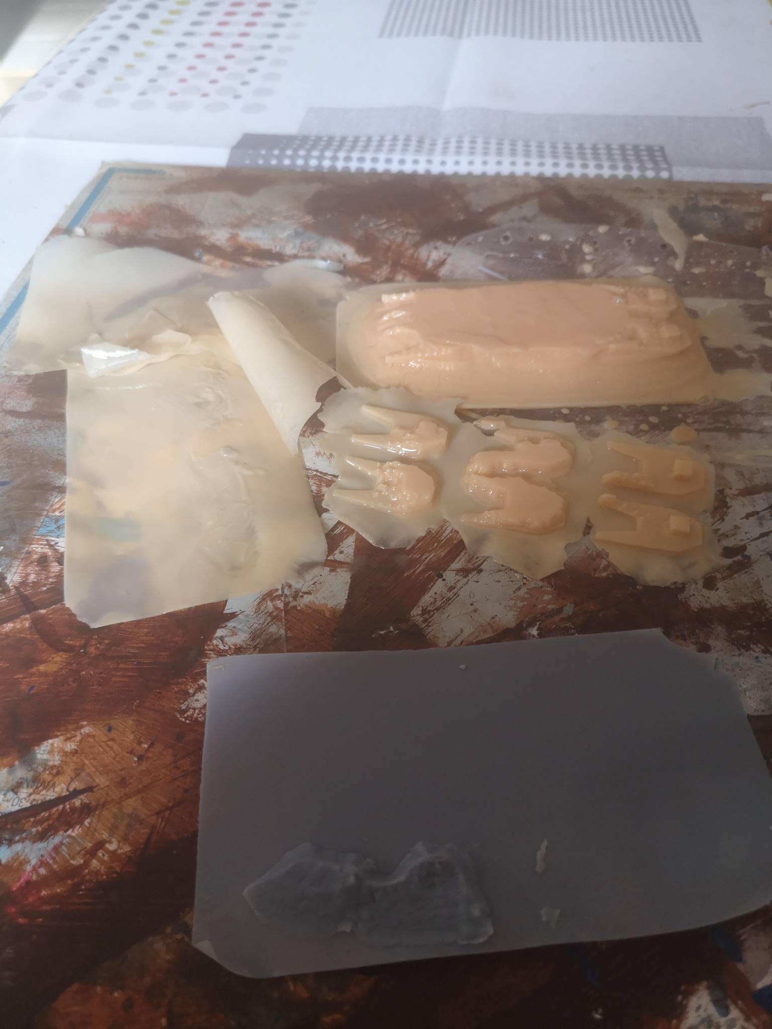

Je vous met des photos, de mon soucis actuel, je comprend pas du tout de quoi çà vient. J'ai refait la mise à Zero du plateau, changer les filtres, changer les réglages des temps exposition dans chitubox, modifier mes piliers... bref rien n'y fait.
J'ai des tas qui s'imprime, j'ai des morceaux d'impression, encore hier soir j'ai eut un tas au lieu d'avoir une figurine GOKU. Pourtant j'ai bien réussit à imprimer des objets (figurine yoda, figurine offerte de magicien)

Alors, pour le test oui j ai fait avec les 20sec, y a bien le carré noir et le tour violet. J'ai même trouver dans une faq elegoo officielle un test à faire sans résine, d'un grand carré.
Oui c'est moi qui a mis le film dans le bac du kit métal que j'ai acheter (2 bacs plus films).
J'ai démonté, et j'ai mis un morceau de mousse blanche comme on voit sur la vidéo elegoo, mais faut peut être un truc moins haut ?

bon, test du jour après analyse fréquences, pas terrible...
je vous met le résultat qui était bien accroché au plateau, donc l'accroche est bonne. Et la photo pour la résine grise elegoo (mais bon, c'est les paramètres de bases). c'est la Tour test que j'essaie d'imprimer, moi j'ai une colline 🙂  , bouh

hello j'ai eu la même chose avec de la résine Elegoo lavable à l'eau sur ma longer 30
j'ai fait plusieurs changement (fep, remise à zéro du plateau,...)
puis j'ai regardé la température de la pièce ... 15°C. j'ai mis un chauffage électrique (mon imprimante est dans une cave près d'une ventilation).
je suis monté à 20° et là ça a imprimé....
peut être une piste.

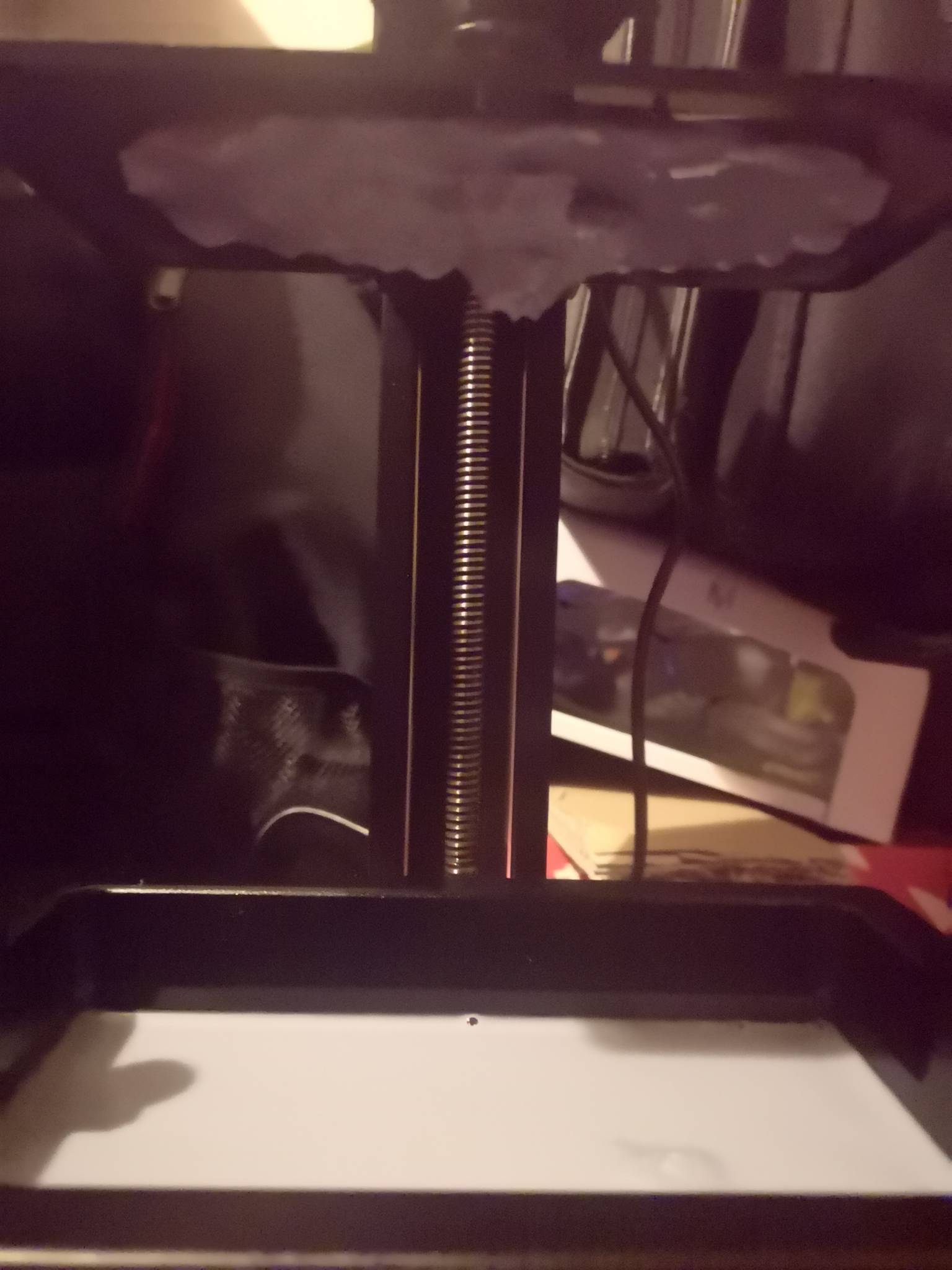

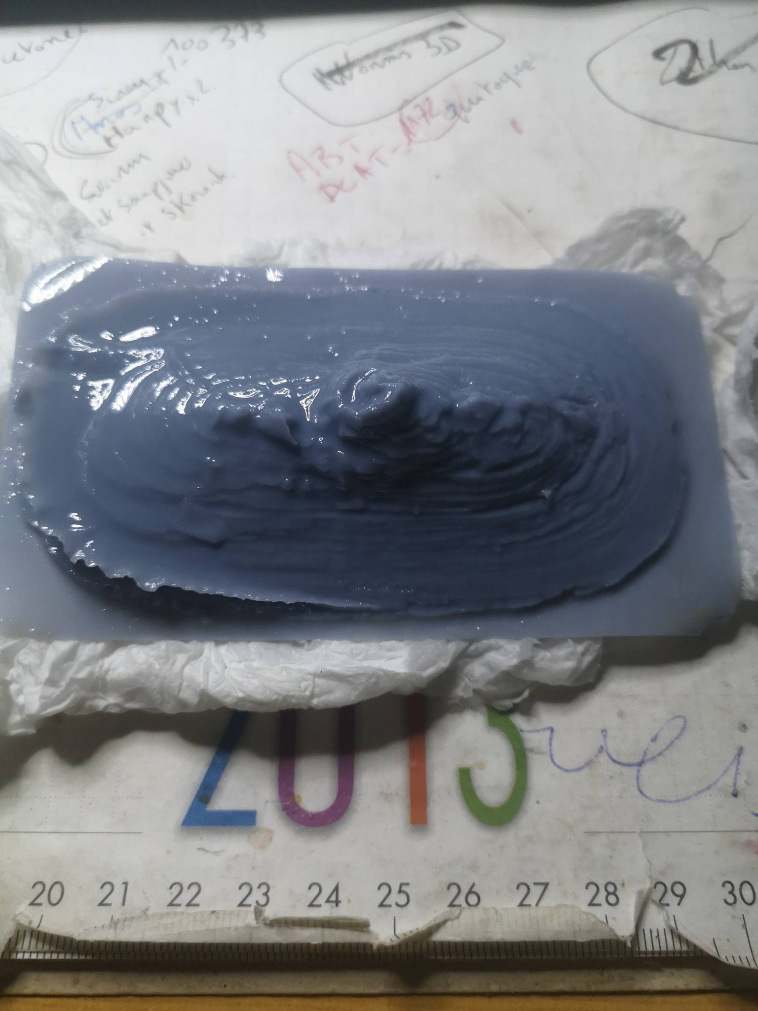

Impression lancée de la tour test. On vas voir ce que ça donne. (edit : bah encore raté, voir foto)
Une chose est sûre, j'ai pas de soucis d'accroche sur le plateau mes "tas" tiennent bien ! j'ai presque du mal à les décollés avec la spatule.
J'avais pas précisé, mais les photos sont ce qui s'imprime sur le plateau, au lieu des pièces. J'ai rien qui tombe dans le bac de résine. Au cas où je me soit mal exprimé.

Peut-être une mauvaise résine? déjà testé avec une autre et les settings de base?
Modifié (le) par Tazio
J'utilise la résine Elegoo standard, ça me fait pareil avec la grise, et la "skin" avec les réglages chitubox. Ils ont l'air ok par rapport à ce qu'il y a marqué comme temps sur les boites.

comme dit plus haut j'ai eu le même problème sur ma Orange.
impossible d'imprimer alors que ça se passait très bien avant. l'imprimante depuis avait été déplacée dans une autre pièce plus froide.
j'ai dû adapté 2 choses la température de la pièce (gagné qques degrés avec un chauffage d'appoint pdt l'impression et les settings dans chitubox. j'ai fait plusieurs tests avec des petits modèles de tortures test comme ils disents 🙂  https://www.thingiverse.com/thing:2682557

je ne pense pas que cela vienne du fep , j’opterais pour un problème mécanique plutôt.
il est possible que tu aies un point dur sur la vis  .
je graisse régulièrement la vis avec de la graisse  de silicone   .
c'est peut être une piste a explorer

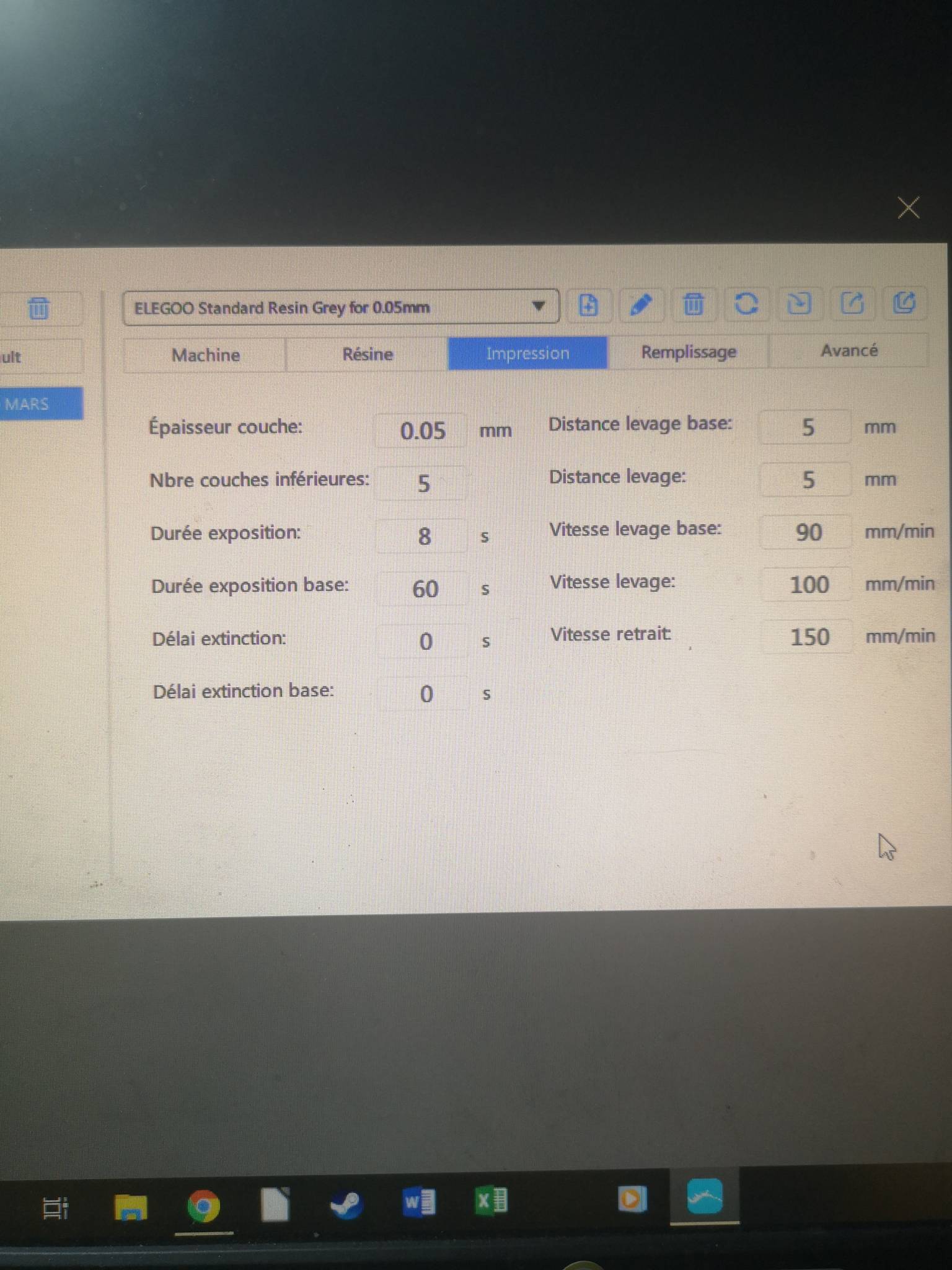

Tu peux faire une copie de la fenêtre paramètres temps d'expo que tu utilises STP...?
Modifié (le) par pleinair37
il y a une heure, pleinair37 a dit :
Regarde la photo plus haut j'ai pas changé, j'utilise les paramètres par défaut de la résine grise (celle que j'ai).
Encore une impression aujourd hui avec une pièce test (celle avec les lignes, les ronds, les forme sur une plaque), il y a un début d'impression mais ca fait toujours le tas. j ai mis un film tout neuf tendu à fond (commandé sur amazone, celui du lien sur le sujet FEP). rien ne vas plus... pas de retour de Elegoo non plus.

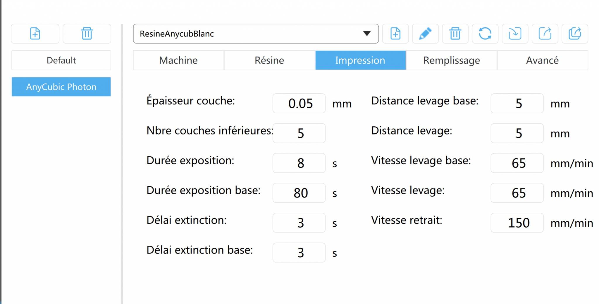

Alors essaye une impression en mettant exactement les mêmes paramètres que moi... C'est ce que j'utilise pour mes résines Anycubic et Eleggoo blanche et grise.
1202476386_Capturedecran2020-02-21a21_29_02.thumb.jpg.65e8fb219049986c92c77300c3b41107.jpg
J'ai entendu dire que les délais d'extinction ne servaient à rien, mais bon, au point ou tu en es ça vaut le coup de tenter... Tes vitesses de levage sont peut être aussi trop élevées... A voir.
salut , as tu fait un test à vide pour voir si tu n'avais pas de problème avec la vis sans fin ?

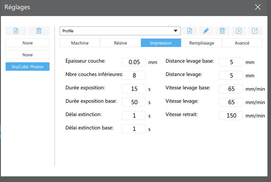

a tout hasard ,je te mets mes réglages que j'utilise ( avec une photon).
en 5 ans d'expérience je n'ai jamais eu ce type de problème , sauf peut être une fois quand le moteur de l'axe z n'arrivait pas à bien faire tourner la vis .
franchement si ton objet arrive a s'accrocher au plateau , il n'y
pour moi ils sont un peu bas (mais les imprimantes sont différentes) tu as essayé de les modifier ? un profil test avec 90 pour la base 10 pour les couches. l'avantage avec la plaque tests c'est qu elle est rapide à imprimer donc tu faire plusieurs tests pour les settings
