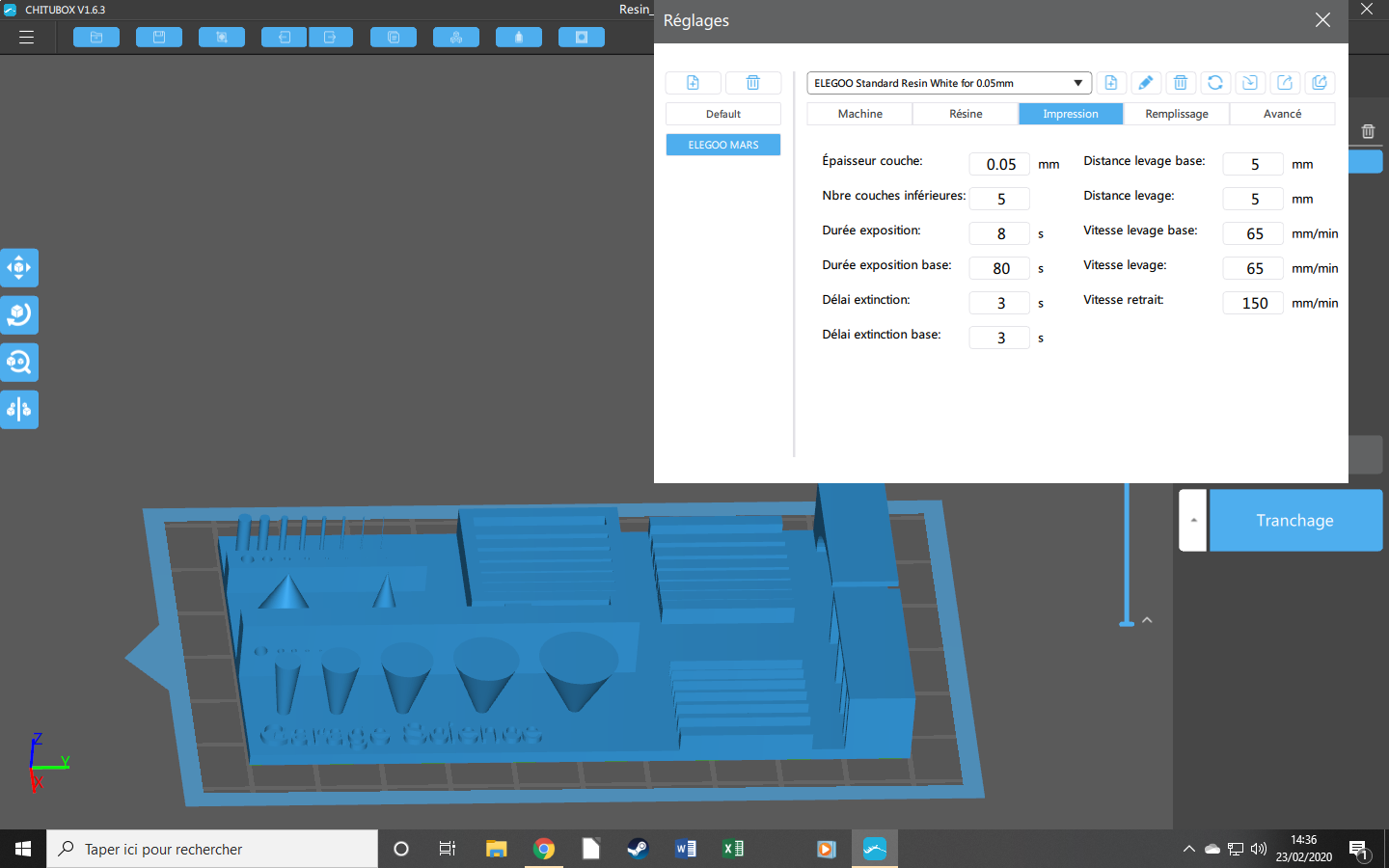

Tazio Posté(e) Février 22, 2020 Posté(e) Février 22, 2020 voilà ceux que j'utilise pour de l'elegoo grise lavable à l'eau et le résultat sur un pièce moyenne 1

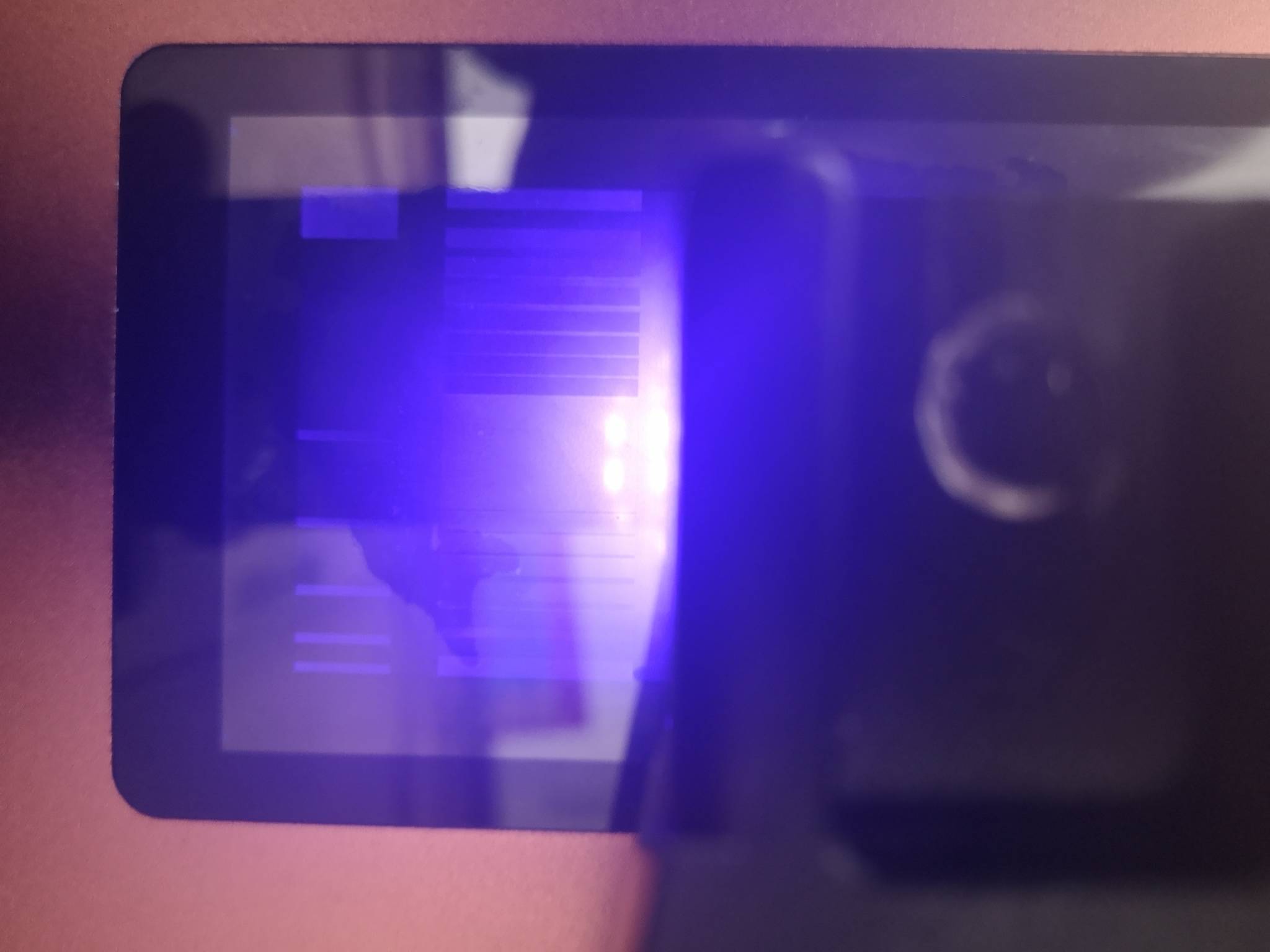

buldogr Posté(e) Février 23, 2020 Auteur Posté(e) Février 23, 2020 (modifié) Dernier réglages utilisé et piece test que j'ai imprimé. Résultat : juste la premiere ou les 2 premieres couches, et un peu au fond du bac. Question, quand je fait mon test pour l'écran, j ai l'inverse de sur les vidéo, le dessin blanc sur l'écran de devant, est en noir dessus, et tout le noir, est en violet. C'est pas l'inverse qu'il faut ???? Modifié (le) Février 23, 2020 par buldogr
pleinair37 Posté(e) Février 23, 2020 Posté(e) Février 23, 2020 (modifié) Ce sont les parties à "imprimer" qui doivent s'éclairer en violet.Sur la pièce que tu nous présente ta première couche tu dois voir un rectangle violet dans un cadre noir... Effectivement ça pourrait être la cause de tes soucis. Tu as peut être inversé les fil au remontage de ton écran LCD... Modifié (le) Février 23, 2020 par pleinair37
buldogr Posté(e) Février 23, 2020 Auteur Posté(e) Février 23, 2020 la photo n'est pas top en violet, mais les éléments à imprimer sont en noirs, et le reste en violet. J'ai donc un inversement du truc. Comment faire pour changer, ça... je vais chercher, le branchement me parait bon pourtant pour l'écran, y a pas trop de choix à priori.

buldogr Posté(e) Mars 9, 2020 Auteur Posté(e) Mars 9, 2020 (modifié) Bon news du jour, L'écran commandé sur Ebay est arrivé ce matin https://www.ebay.fr/itm/5-5-Inch-2K-LCD-Screen-Display-Module-w-Tempered-Film-for-Wanhao-D7-3D-Printer/163907437894?ssPageName=STRK%3AMEBIDX%3AIT&_trksid=p2057872.m2749.l2649 Montage et test sur la machine : même résultat que celui que j'ai à priori donc pas compatible Elegoo mars. Le carré blanc est noir sur le test. Alors qu'il faudrait qu'il soit violet... J'attend donc celui du SAV Elegoo pour voir. C'est quand même bizarre cette inversion des informations... Modifié (le) Mars 9, 2020 par buldogr
pleinair37 Posté(e) Mars 9, 2020 Posté(e) Mars 9, 2020 Oui très bizarre ! Il y a un détrompeur pour pas brancher à l'envers ? Je me souviens quand j'étais gamin on s'amusait à démonter nos calculettes et on inversait une petite vitre sur l'écran pour avoir les chiffres blancs sur fond noir, ça serait pas un truc de ce genre qui t'arrive ? Ecran monté à l'envers ?
buldogr Posté(e) Mars 9, 2020 Auteur Posté(e) Mars 9, 2020 bah j'ai suivit la vidéo officielle, y a pas trop moyen de le monter à l'envers en fait. Tu démontes le capot de devant, tu débranche la natte (on peut pas la mettre dans l'autre sens, j ai essayer de toute facon, ca fait écran noir). tu enlève le LCD de par dessus, puis tu met l'autre. Bref, j'ai pas vu de truc sur la carte mère non plus. Pour les pro : Your motherboard is version C,and the LCD is 04 version,please refer to the link video for replacement. http://bit.ly/2OURwK7
