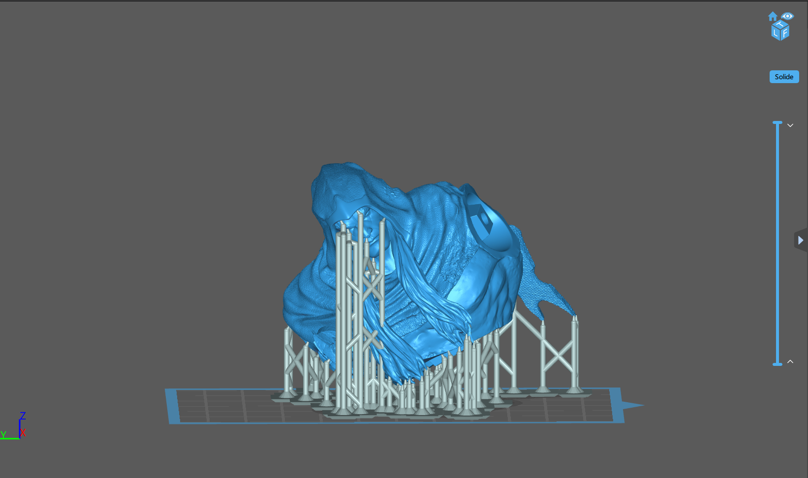

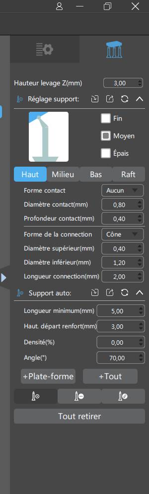

Souls Posté(e) Aout 9, 2020 Posté(e) Aout 9, 2020 Bonjour a tous j'ai pu lire ce topic depuis le début, de bonnes idées ^^, pour ma part un début dans l'impression sur elegoo mars, premier test pas d'accroche pâté au fond du bac, second test les supports impec et le reste tombé au fond du bac donc une pièce qui se décroche des supports, surement un mauvais placement vous en pensez quoi?
Bud.fr Posté(e) Aout 9, 2020 Posté(e) Aout 9, 2020 Salut Tu ne nous donnes pas d'info sur ta pièce ni comment tu as paramétré ton tranchage dans Chitubox (??), éléments de réponse au sujet des supports dans cette vidéo: https://www.youtube.com/watch?v=L3ZhMBJhG3c A+

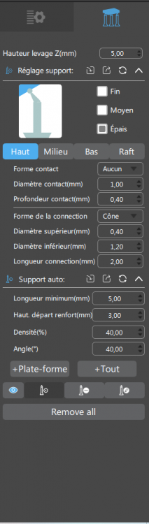

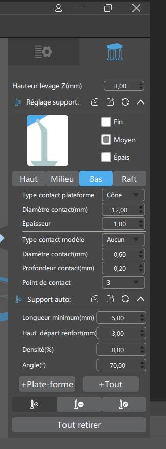

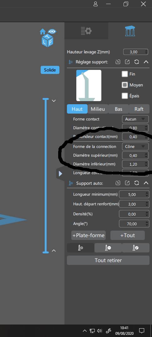

pascal91 Posté(e) Aout 9, 2020 Posté(e) Aout 9, 2020 Il y a 6 heures, Souls a dit : Bonjour a tous j'ai pu lire ce topic depuis le début, de bonnes idées ^^, pour ma part un début dans l'impression sur elegoo mars, premier test pas d'accroche pâté au fond du bac, second test les supports impec et le reste tombé au fond du bac donc une pièce qui se décroche des supports, surement un mauvais placement vous en pensez quoi? bonjour si tu as réussi à avoir les supports qui s'impriment uniquement cela peut venir du diamètre supérieur ( voir image ) qui n'est pas assez important . tout dépend de la forme de ta pièce le nombre de support a aussi de l'importance . mais sans autres indications ! difficile de t'en dire plus

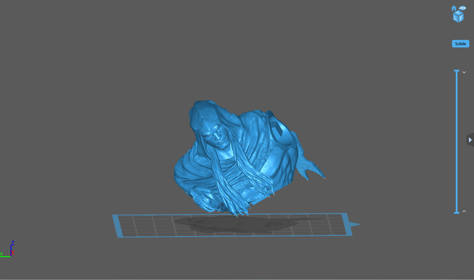

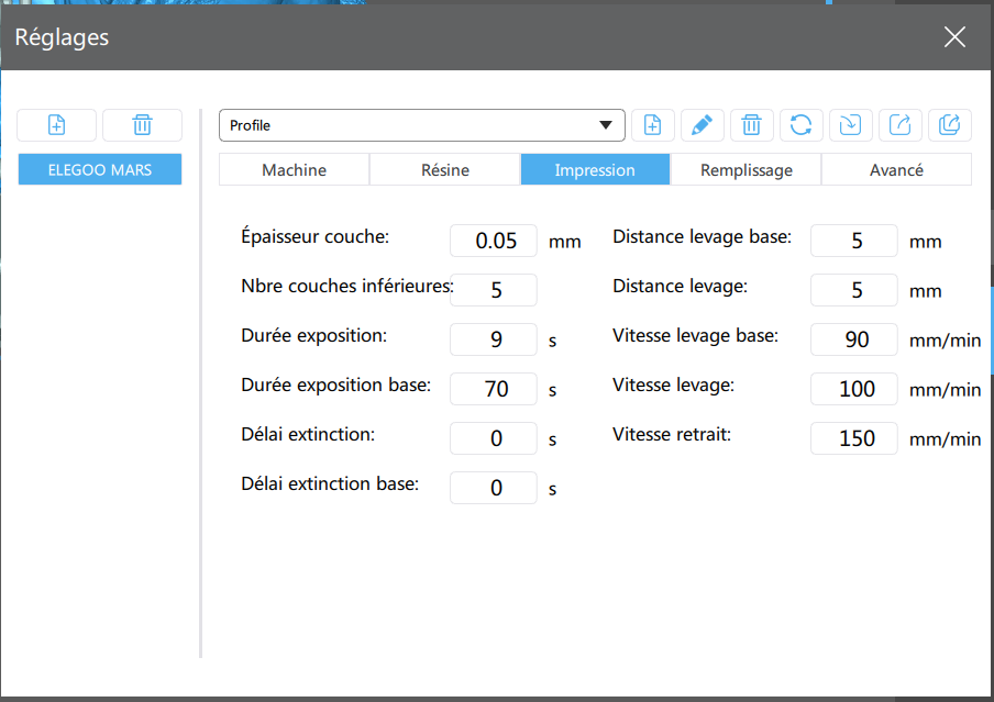

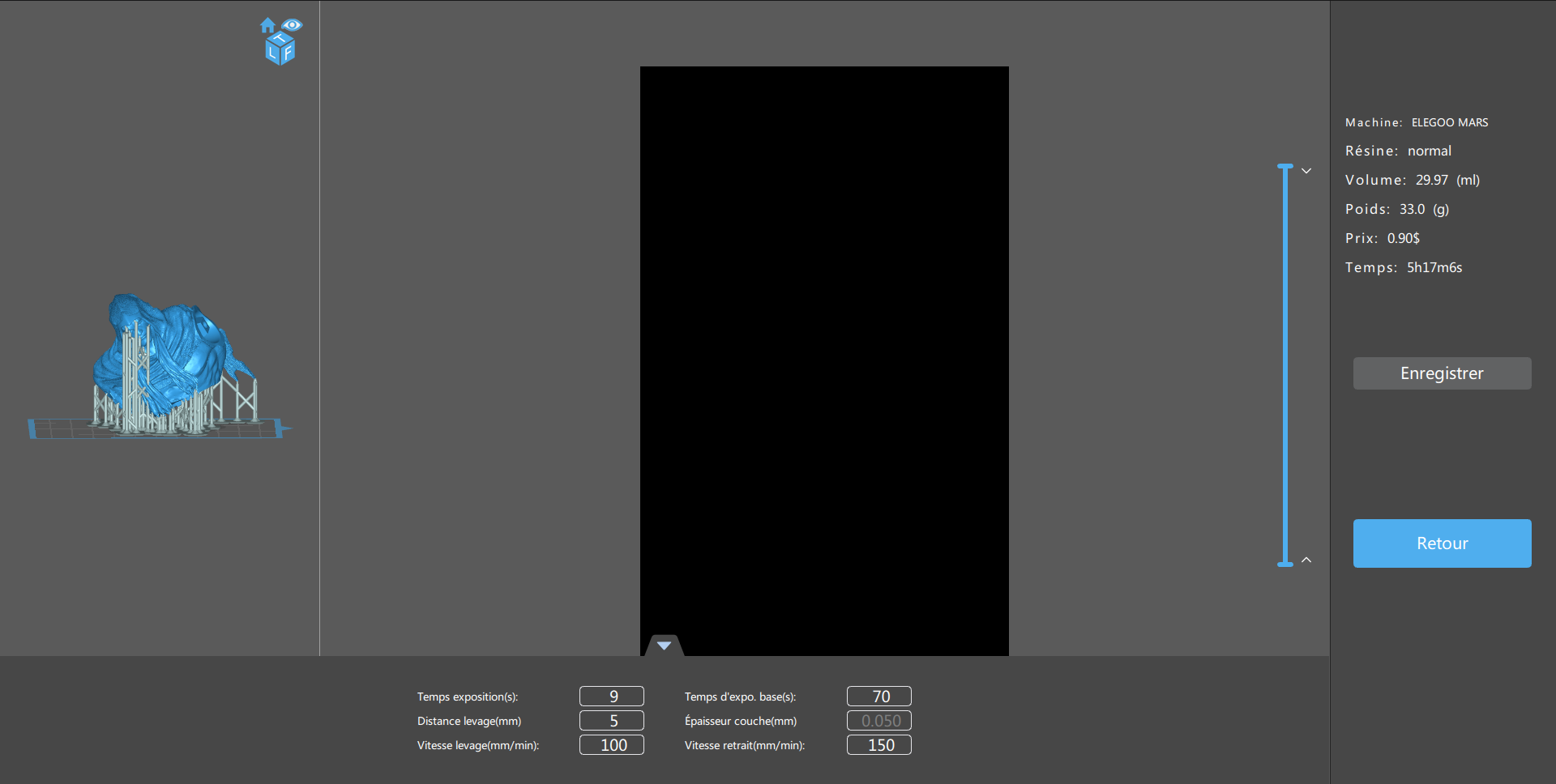

Souls Posté(e) Aout 9, 2020 Posté(e) Aout 9, 2020 Bonjour, merci pour vos retour si rapide je n'était pas sur d'en avoir ^^ voici les informations demandées, alors effectivement sur mon deuxième test les supports se sont imprimés impeccablement, ainsi qu'un bout du drapé du personnage (le bas de l’écharpe), mais après il est resté au fond du bac comme si il c'était arraché des supports. merci ^^

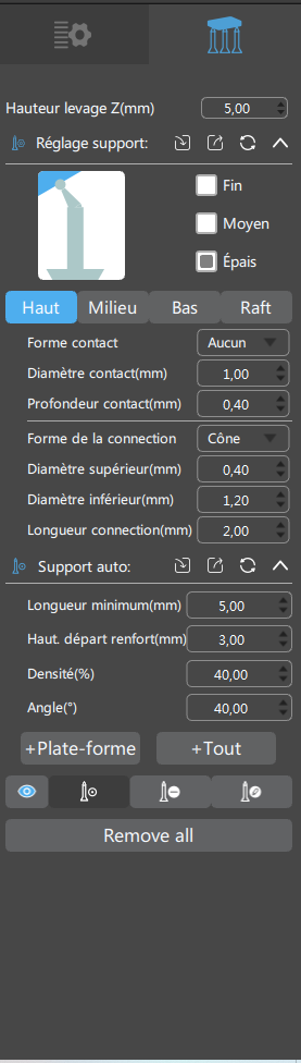

papy22 Posté(e) Aout 9, 2020 Posté(e) Aout 9, 2020 Bonjour, Ce serait mieux d'orienter la pièce vers l' arrière , comme cela les supports n' abiment pas la partie visage , et c' est plus facile d' estomper les supports sur du drapé .. une orientation entre 30 et 40%. Perso , je pense que tes supports hauts sont trop faibles , vu la masse de la pièce, je serais tenté de mettre la sphère 1,40 diamètre et 0,70 au lieu de 1,00 et 0,40. , et dimensionner le reste en conséquence ... Voir à diminuer la vitesse de levage et de retrait .....ça peut aider. Moi je mets un raft , il me semble que l' attache est meilleure.... Un bon dimanche Papy

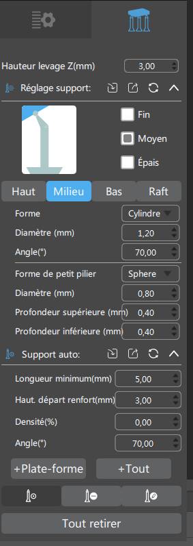

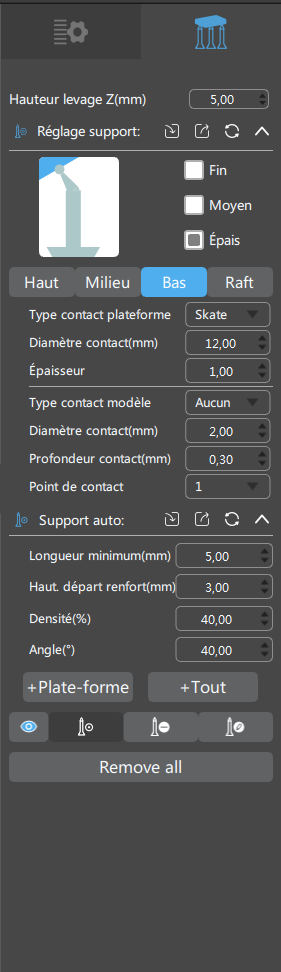

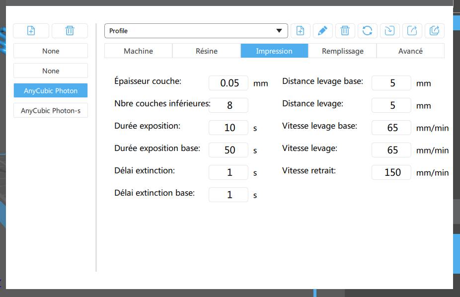

pascal91 Posté(e) Aout 9, 2020 Posté(e) Aout 9, 2020 il y a 24 minutes, Souls a dit : Bonjour, merci pour vos retour si rapide pas de soucis j'ai noté quelques différences avec mes réglages : a toi de voir ' je pense que des supports moyens doivent suffire sinon pour ta figurine (très sympa d’ailleurs): je te conseillerai de l'orienter la tête en bas ( en faisant un évent en haut du crâne ,que tu pourra facilement reboucher et poncer après) et plus l' incliner vers le dos pour éviter d'avoir des supports sur le visage tiens nous au courant

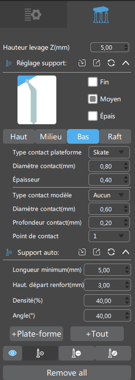

Souls Posté(e) Aout 9, 2020 Posté(e) Aout 9, 2020 il y a 3 minutes, @pascal@91 a dit : pas de soucis j'ai noté quelques différences avec mes réglages : a toi de voir ' je pense que des supports moyens doivent suffire sinon pour ta figurine (très sympa d’ailleurs): je te conseillerai de l'orienter la tête en bas ( en faisant un évent en haut du crâne ,que tu pourra facilement reboucher et poncer après) et plus l' incliner vers le dos pour éviter d'avoir des supports sur le visage tiens nous au courant Super je vais testés touts ça après sur mes support moyens, je n'ai pas la base qui apparaît comme sur le fin et épais... ça pourrait venir de quoi a ton avis?
Souls Posté(e) Aout 9, 2020 Posté(e) Aout 9, 2020 ha non c'est bon la base et de retour sous les supports moyens soucis de réglages ^^
pascal91 Posté(e) Aout 9, 2020 Posté(e) Aout 9, 2020 quelle version as tu de chitubox? évites le contact plateforme skate , il ne donne pas de bon résultat
Souls Posté(e) Aout 9, 2020 Posté(e) Aout 9, 2020 ok super j'ai reprit tes calibrations pour tester, pour la version c'est la 1.6.5

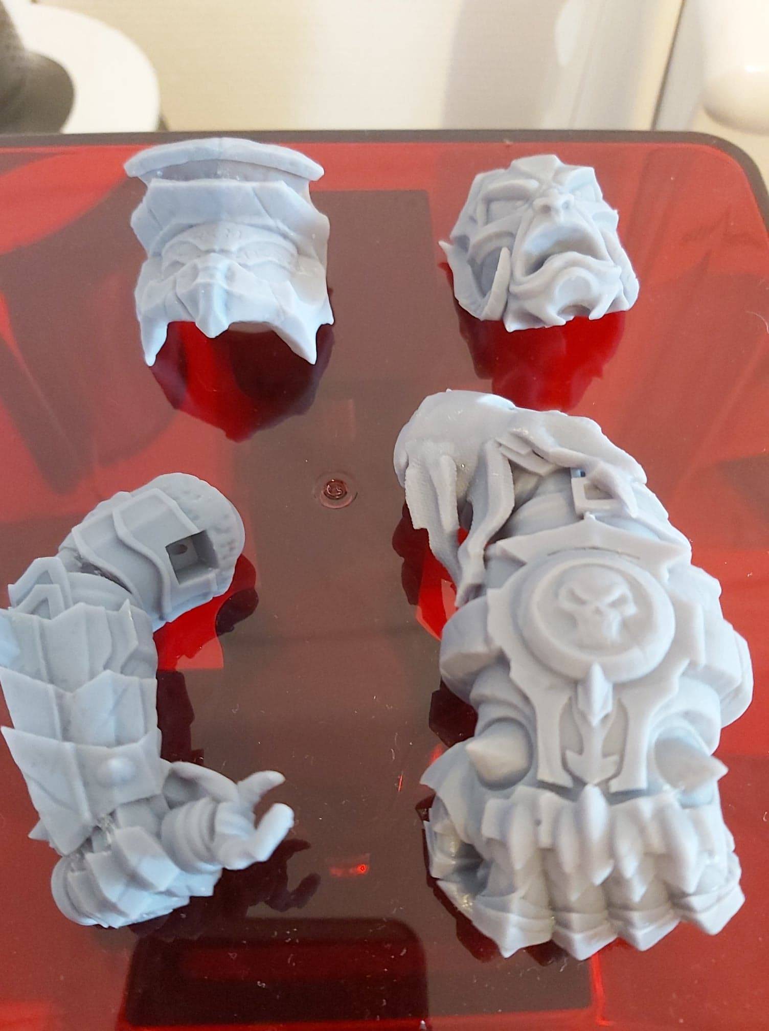

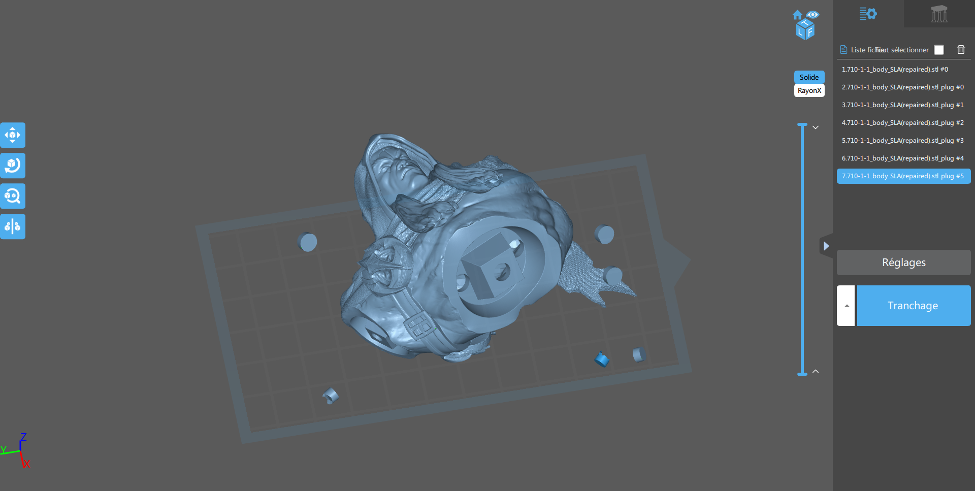

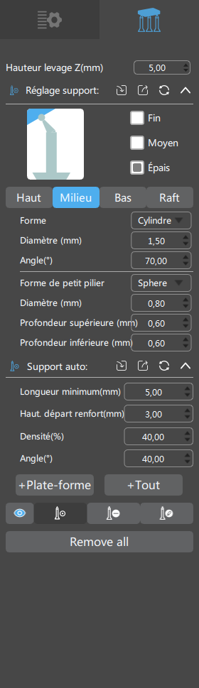

Souls Posté(e) Aout 10, 2020 Posté(e) Aout 10, 2020 Alors petit retour de différents tests, beaucoup de positifs c'est déjà ça ^^, pour c fameux bust je retente une impression mais comme avant les supports s'imprime mais la pièce soit se décroche soit reste collé au fond, donc j'essaie avec des supports heavy on verra bien. Pour ces impressions impeccable qualité impec et supports aussi, (l'anneau brisé fait parti du modèle ce n'est pas un soucis d'impression.) Encore merci pour vos infos je vous tiens au jus si le bust passe cette fois ci ^^

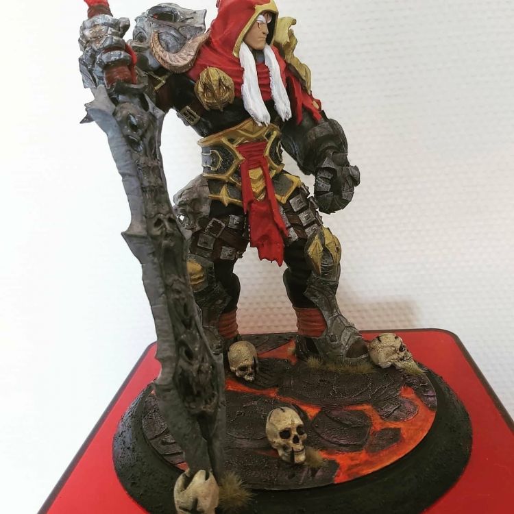

Souls Posté(e) Octobre 24, 2020 Posté(e) Octobre 24, 2020 Salut à tous voilà après quelques essaies et grâce à votre aide ^^ je suis parvenu à une réalisation aux oignons, juste a gérer la prise des supports pour pas trop faire de traces mais dans l'ensemble plus une seuls impression raté, encore merci à tous
