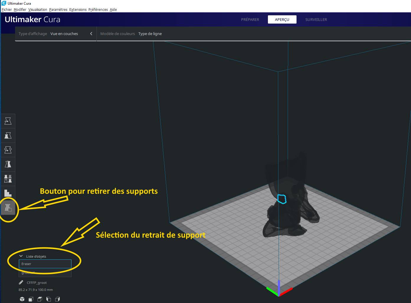

Bonjour à tou(te)s.
Je suis tout nouveau dans l'impression 3D, j'ai ma Crealityé Ender 3 depuis seulement un Mois, et pas de soucis particuliers si ce n'est savoir comment on supprime certains supports dans le slicer (Cura 4.4.1) plutôt inaccessibles ou très difficilement s'il vous plait ?

Salut,
Dans les onglets à gauche ( la tour haché la plus en bas ), tu peux passé en mode retrait de support, et cliqué là ou tu n'en veut pas
Tu peux également réduire leur apparition en augmentant l'angle de débordement à partir du quel Cura les placent ( à 45° de base je crois, tu peux mettre 60-70° pour du PLA non surchauffé  ) dans Support
Tu peux aussi affaiblir les support en réduisant leur largeur de ligne ( option cachée Qualité ) et en réduisant leur densité ( option cachée Support )

Salut,
pour reprendre ce qu'a dis @Vilab tu as un bouton pour mettre des retraits de support (cf image)
Ensuite dans la liste des fichiers de ton projet, clique sue la petite flèche cela va afficher la liste de tous les modèles ouverts dans cura, puis tu peux le sélectionner en cliquent dessus, comme cale tu pourra le déplacer ou le redimensionner comme si c'était un fichier stl.
J'ai comme toi cherché un bon moment pour pouvoir gérer mes supports.
