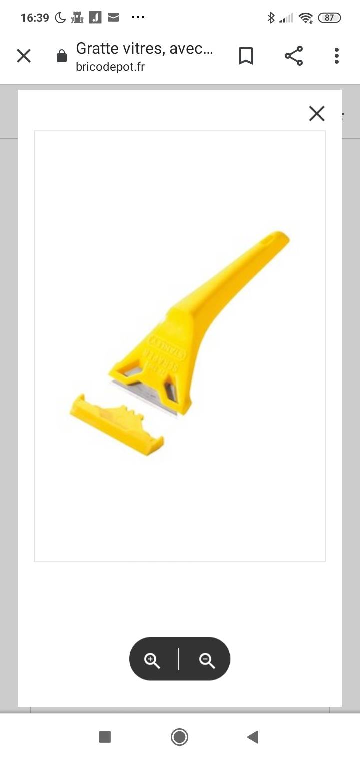

Sinon pour décoller les objets du plateau j'utilise un gratte vitre (attention aux mains) 😉, et si la pièce est grande je fini avec la spatule, c'est très pratique aussi pour enlever les petit résidu collé.
