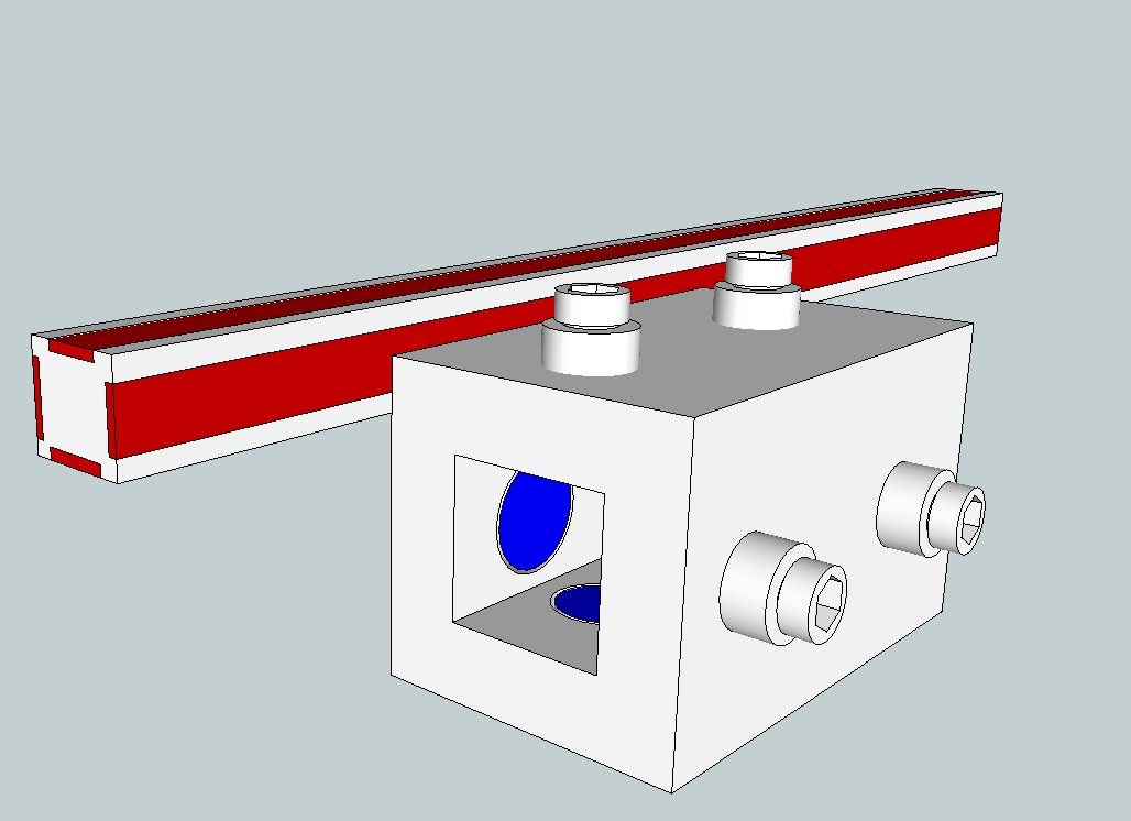

voila j'aurais une question :
j'ai un projet qui me trotte dans la tête depuis un moment et j'en fais appel a vous
croyez-vous que des aimants neodinium peuvent supporter un tête chauffante direct drive et je pense que vous voyer ou je veux en venir serons t'il assez puissant pour supporter la tete direct drive en mouvement
et si oui quel serais le diamètre des aimants les plus apte a déplacer une tête direct drive
dans l'attente de vos réponse
cordialement

Bonsoir,
Il y a eu un projet Reprap italien (de mémoire) avec guidage magnétique il y a quelques mois. Je ne sais pas ce que c'est devenu.
Sinon, récupère des aimants dans un vieux disque dur, c'est les plus puissants que je connaisse.
++JM
Edit : Tiens je l'ai retrouvé, c'était la Fa)(a
Modifié (le) par J-Max.fr
Je te souhaite bon courage si c'est ce système auquel tu pense,
I faudrait 4 bandes magnétique du l'axe (carré) X et des aimants en polarité inversé à la bande sur le support X
Voila l'idée
Cela dit, je doute sur la précision surtout avec les efforts de la courroie.

Re,
On a testé la fixation magnétique pour les accessoires (ventilos, sondes, etc), mais pas pour la tête entière.
Le retour que je peux t'en faire : ça s'est fini par un système aimants/pige/plaque :
- 2 aimants en inversion de polarité sur le support
- 1 pige sur le support, avec un trou correspondant sur la pièce, ça permet de centrer la pièce à sa place.
- 1 seule plaque métal en face des deux aimants, c'est moins lourd et ça devient un aimant une fois magnétisé.
Nous avons utilisé des aimants cylindriques de 6x6mm. Pour un ventilo et son cornet ça va. Pour une tête complète il faudra beaucoup mieux.

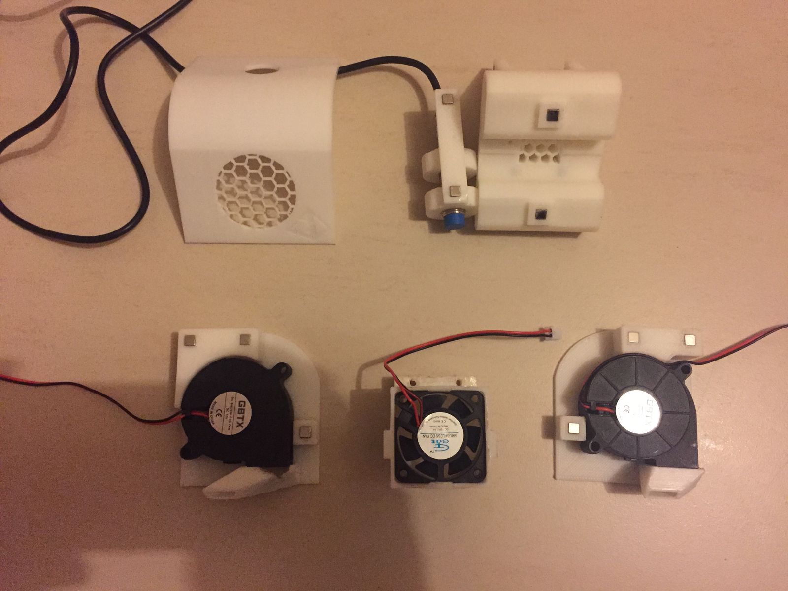

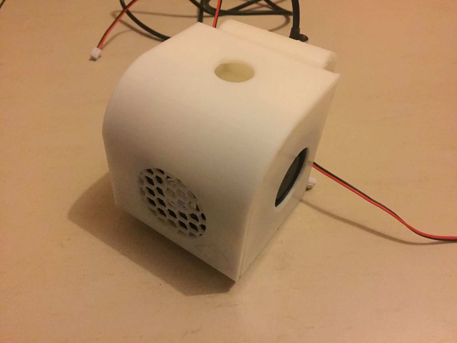

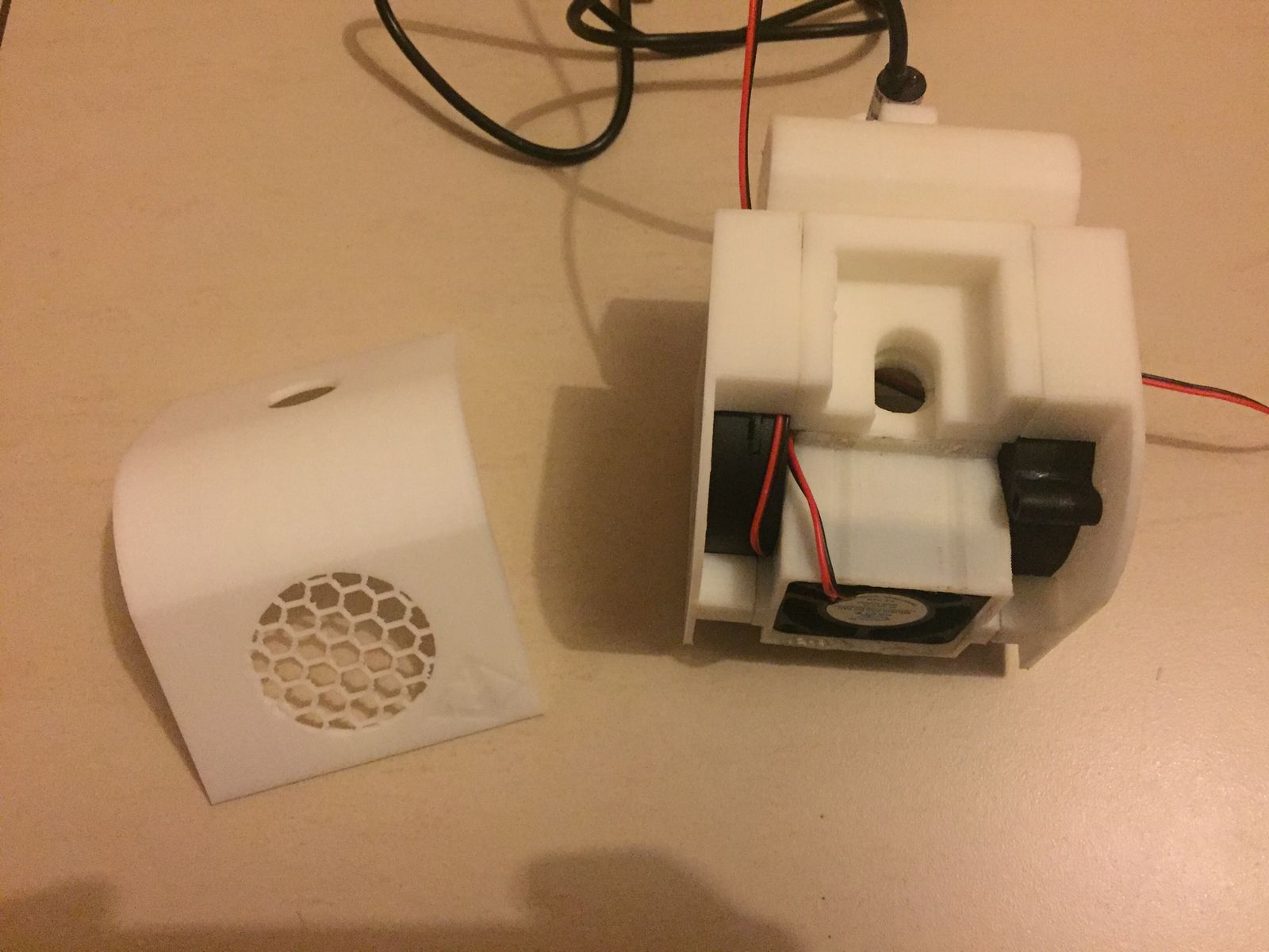

On s'est posé la question pour la tête maintenu avec des aimants, c'est pas infaisable mais au final je sais pas si c'est vraiment plus pratique d'autant plus qu'on ne la décroche que rarement. En revanche pour le reste c'est le top, ça permet d'accéder rapidement à l'ensemble pour la maintenance.
Un petit exemple de celui qui sera monté sur nos machines. Les impressions sont dégueu, c'est du prototypage on privilégie la vitesse :D . Tous les éléments (ventilateur des pieces, celui de la hotend, et le capteur) sont aimantés. Seul les fixations de l'ensemble au chariot et de la tête sont vissées. C'est encore en amélioration... (surtout pour le design xD )
Si ca vous inspire n'hésitez pas, les fichiers de cette version seront bientôt sur thingiverse en open source.
