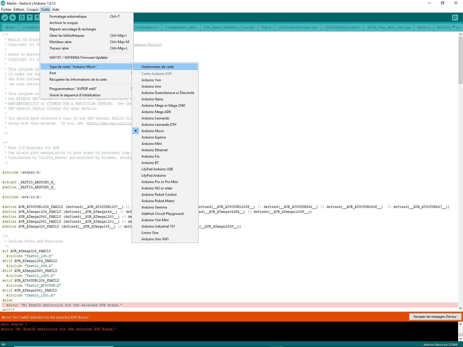

ilyes Posté(e) Février 20, 2020 Posté(e) Février 20, 2020 Bonjour J'ai 12 ans et je débute. Je voudrais Flasher le firewall d'origine de anet a8. J'ai téléchargé et installé Marlin et Arduino mais je n'arrive pas à trouver ma carte dans la bibliothèque de Arduino. Comment je fais pour choisir mon port ? Merci d'avance.

Jean-Claude Garnier Posté(e) Février 20, 2020 Posté(e) Février 20, 2020 Z'êtes pas chantis de vous moquer du p'tit. Y'en a parmi vous qui ont plus de 6 fois son âge et qu'ont encore jamais mis leurs gros doigts dans Marlin. Alors Camembert, hein. Je pense que si tu choisis Arduino Méga or Méga 2560 ça devrait marcher. Mais j'ai pas d'Anet alors je voudrais pas t'enduire d'erreur. On va poker @Maeke, lui il est bien au courant. 1 1
ilyes Posté(e) Février 20, 2020 Auteur Posté(e) Février 20, 2020 j'ai mis Méga or Méga 2560 il me met ce message : Make sure you have 'Anet V1.0', 'Anet V1.0 (Optiboot)' or 'Sanguino' selected from the 'Tools -> Boards' menu."
Maeke Posté(e) Février 20, 2020 Posté(e) Février 20, 2020 Arduino ide, par défaut, ne reconnait pas la carte anet, il lui faut des fichiers supplémentaires, lis ce tuto, il te donnera toutes les infos et même plus. Marlin119 sur anet.7z Ceci dit, juste pour le firmware d'origine de la A8, tu n'as pas besoin de tout ça (et certainement pas arduino ide) https://projetsdiy.fr/reinstaller-firmware-origine-imprimante-3d-anet-a6-a8-auto-leveling-avrdude/

ilyes Posté(e) Février 20, 2020 Auteur Posté(e) Février 20, 2020 je n'arrive pas à mettre la bibliothèque à jour #error "Oops! Make sure you have 'Anet V1.0', 'Anet V1.0 (Optiboot)' or 'Sanguino' selected from the 'Tools -> Boards' menu." #endif

Roxadi Posté(e) Février 23, 2020 Posté(e) Février 23, 2020 Bonjour @ilyes Même si je n'ai pas encore flashé le firmware de mon A6, je suis sur le point de le faire et tout est prêt sur mon PC. Il te manque la carte "Anet V 1.0" dans ton menu Arduino parce que tu n'as pas le driver. J'ai suivi ce tuto : https://www.firediy.fr/article/installer-marlin-sur-anet-a8 qui est très bien fait. Et le driver se trouve ici : https://github.com/SkyNet3D/anet-board/tree/master , il faut cliquer sur le bouton "clone or download" et tu pourras télécharger le zip Anet board master. En suivant la procédure du tuto j'avais la carte Anet dans le menu d'Arduino. Si tu veux mettre le menu en français, il y a ce tuto, un peu vieux mais ça reste pareil : qui explique comment faire, y compris pour éviter les caractères spéciaux. Mais sur ce point je rejoins @Maeke : l'anglais est très utile et on trouve beaucoup de données techniques sur le net en anglais. Je ne le parle pas bien, mais à force de chercher des infos, on apprend vite, à tel point que le jour où j'avais passé mon slicer en français, j'étais perdue.
Maeke Posté(e) Février 23, 2020 Posté(e) Février 23, 2020 (modifié) C'est ce que je me tue à lui dire, le tuto que j'ai uploadé contient toutes les infos sur comment installer correctement Arduino ide pour la carte anet.... et il est plus à jour que le tuto de derbo, au passage derbo montre dans ses vidéos des "upgrades" mécanique que je déconseille fortement. (une chaine de câble sur les câbles anet.....rien de mieux pour flinguer lesdits câbles). Modifié (le) Février 23, 2020 par Maeke 1
