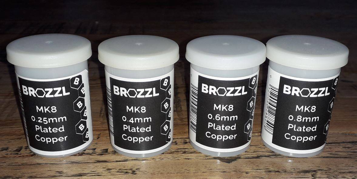

ixi Posté(e) Février 21, 2020 Auteur Posté(e) Février 21, 2020 oui,ça pique un peu,mais ce n'est plus du consommable si on est soigneux . Kachidoki avait fait un super sujet sur la qualité des buses https://www.lesimprimantes3d.fr/forum/topic/20566-trianglelab-heatbreak-et-buse-que-dit-le-microscope/?tab=comments#comment-257335. Je ne sais pas comment le ruby est usiné,mais l’intérieur/exterieur et le trou sont comme du miroir. Le cuivre nickelé est aussi au top,meilleure transmission de la chaleur,nettoyage extérieur avec un bout de sopalin ( le filament fondu accroche beaucoup moins), mais je te le déconseille pour le filament abrasif,ça s'use quand même assez vite. A la maison,j'ai la collection Brozzl depuis des mois,c'est aussi de très bonne facture. La buse 0.25 est un excellent compromis pour les impressions très détaillées

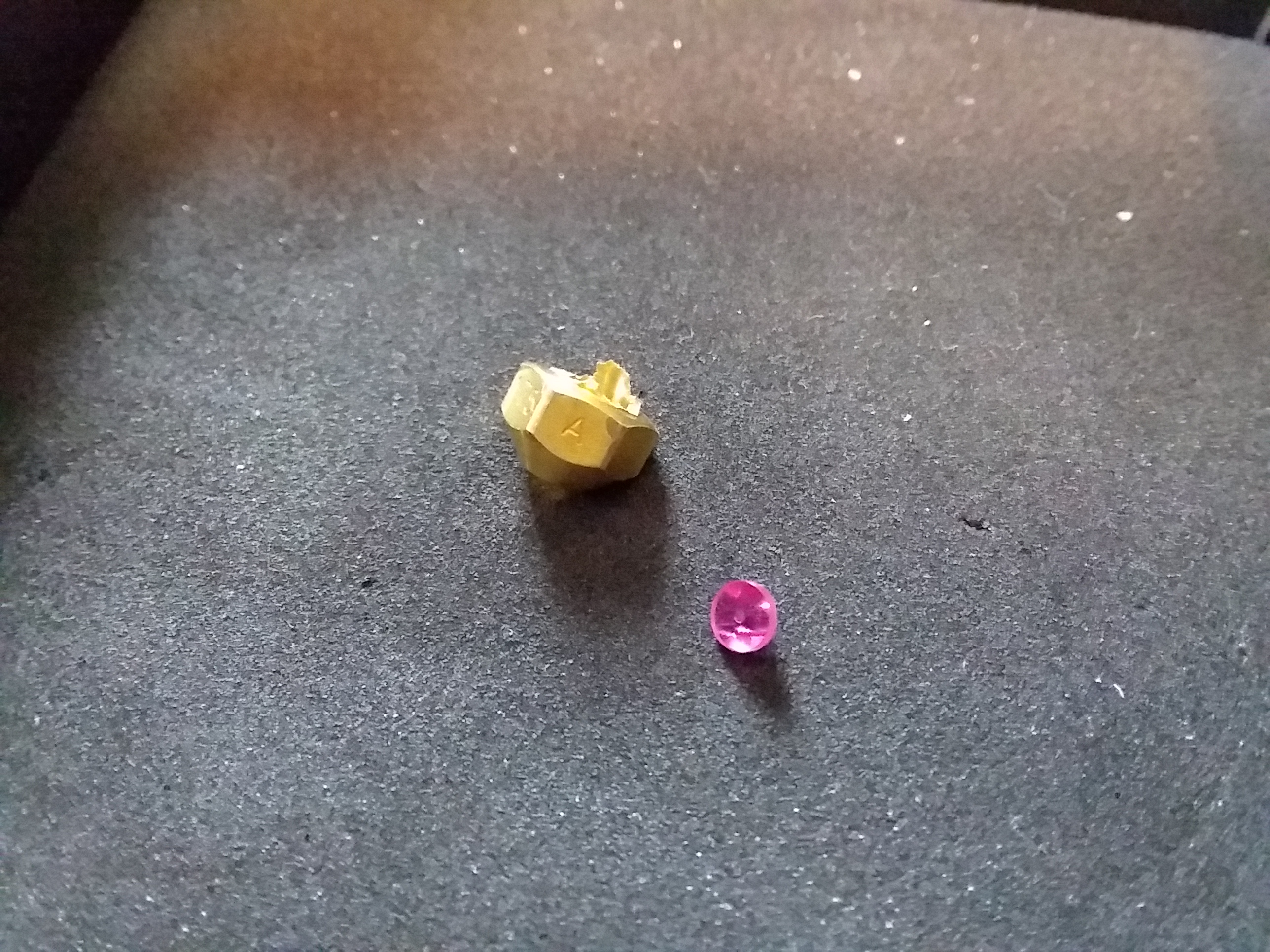

Bosco2509 Posté(e) Avril 5, 2020 Posté(e) Avril 5, 2020 (modifié) Attention aux fausses Olsson Ruby chinoises... qui coûte 3 fois moins chère... et qui finirons comme celle-ci : J'ai acheté la mienne (une vrai) ici : https://www.makershop.fr/pieces-detachees-ultimaker/1423-buse-olsson-ruby-040mm.html Donc en ce moment... la vrai de vrai à 76,80€... c'est un vrai bon plan. Une vrai de vrai... et en prime... quand je l'ai acheté, il y avait une grosse promo dessus... je ne l'ai payé que 54,90€ au lieu de 96,00€... Modifié (le) Avril 5, 2020 par Bosco2509
