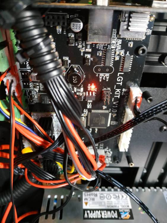

J'ai acheter une longer il y a quelques jours.
J'ai imprimé  environ 30 heures .

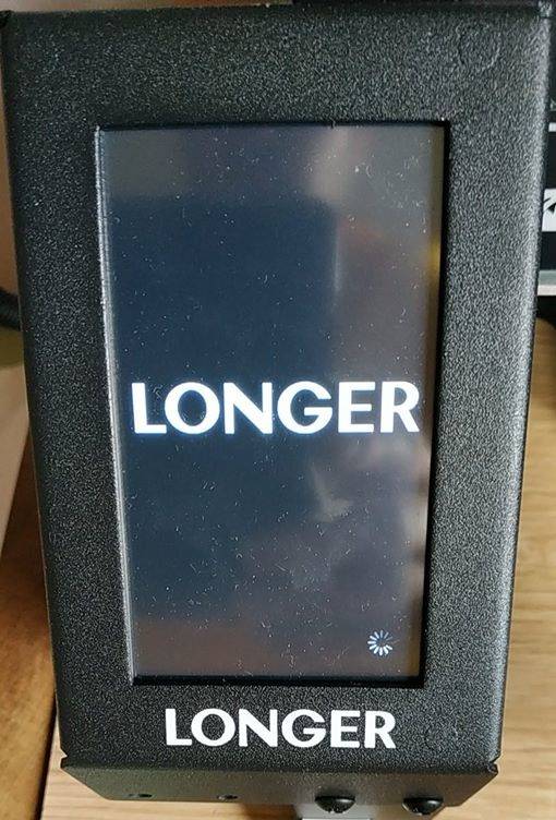

Ce matin je relance la bécane et la , elle ne veut rien savoir. L'écran reste sur le logo LONGER avec la roue qui tourne .
L'écran pulse comme si le bootloader n'arrive pas à lancer.

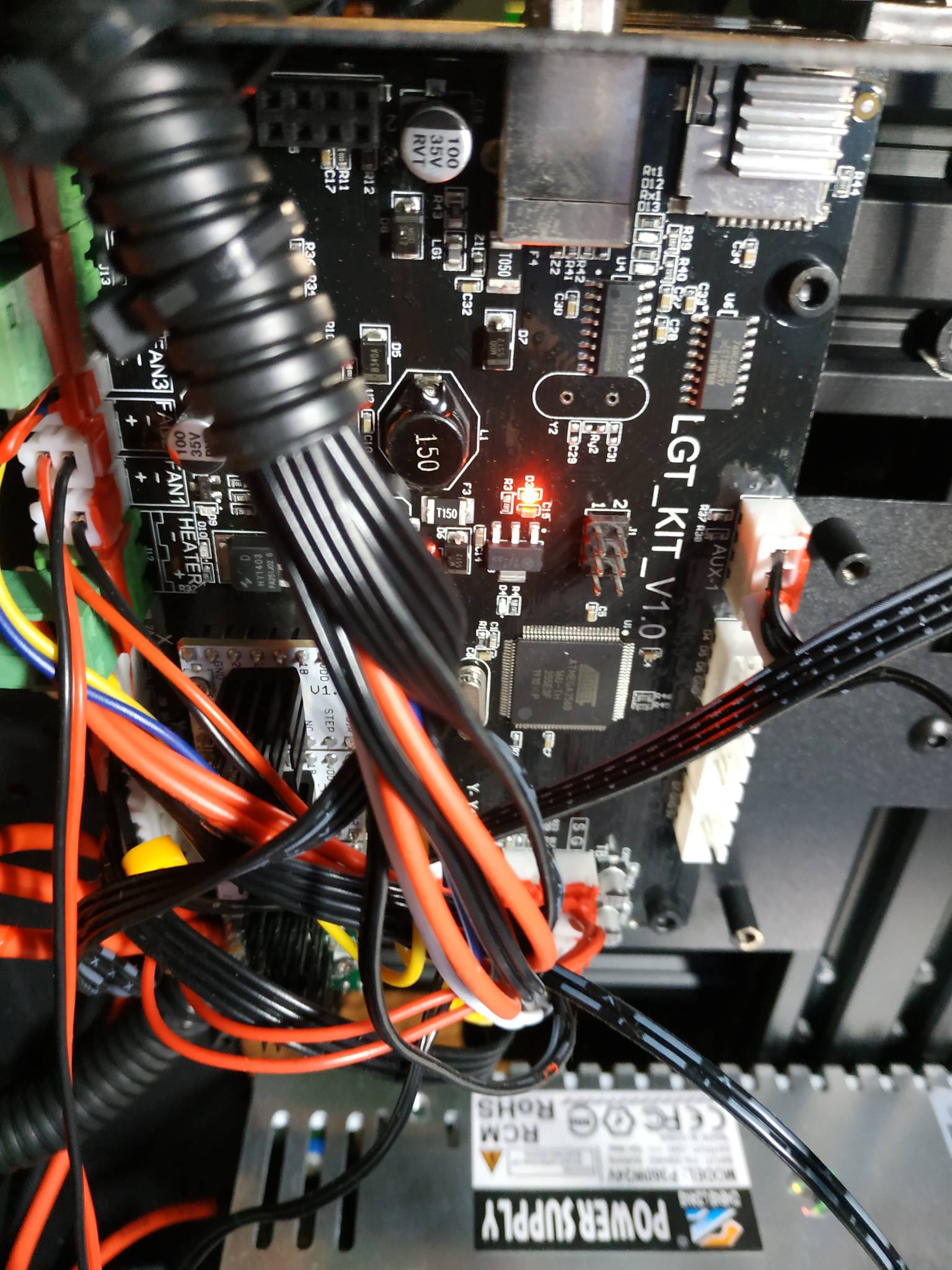

J'ai aussi une led rouge d'allumé  sur le carte mère.
J'ai tester un flash de l'écran mais sans résultat.
J'ai voulu flashé marlin mais je n'arrive pas à créer le fichier .bin ( avec Vss ) pour lancer avec la carte sd.
Avez-vous des idées ?
Cordialement

et le souci aussi c'est la carte avec la led rouge allumé  même quand je suis simplement brancher en usb ( alim couper)
Modifié (le) par lecortex
Pour moi c'est normal que la led soit allumée quand tu es branché en USB même alim coupé car l'usb apporte du 5v.
Chez moi le BLtouch reste allumé si je ne déconnecte pas l'USB.
J'avais le même problème que toi  avec l'écran qui moulinait sur le logo Longer3D. Après contacte avec le support Longer il m'ont fait rechargé les firmware écran et carte mère (pris sur le site de Longer) et reformater la carte SD. Avec ces opérations tout est revenu normal.

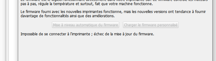

Si tu es dans Cura 4.x tu vas dans Paramètres / Imprimante / Gérer les imprimantes / Mettre à jour le firmware
ok je croyais qu'il y avais un menu de config pour le choix du port com ... .
J'ai le message suivant :
Si quelqu'un à une solution pour mettre a jour par la carte sd je suis preneur !
Par contre j'ai remarquer que je n'ai pas la " led bleu "d'allumer , elle correspond à quoi cette led ( alim ,....)
Je suis en contact avec longer pour un changement de CM mais comment tous déconnecter avec leur jolie patte rouge sur tous les connecteurs  ?
il y a une heure, yohann51 a dit :
Bonsoir à tous,
alors mon souci s’est réglé a priori juste avec le flash de la carte mère et une nouvelle carte micro sd.
J'ai démonter la bête  et vérifié chaque connecteur , rappuyer sur chaque fiche et la elle est repartie 🙂 ,  j'ai remis le fw d'origine de la carte et de l'écran  et maintenant tous roule.

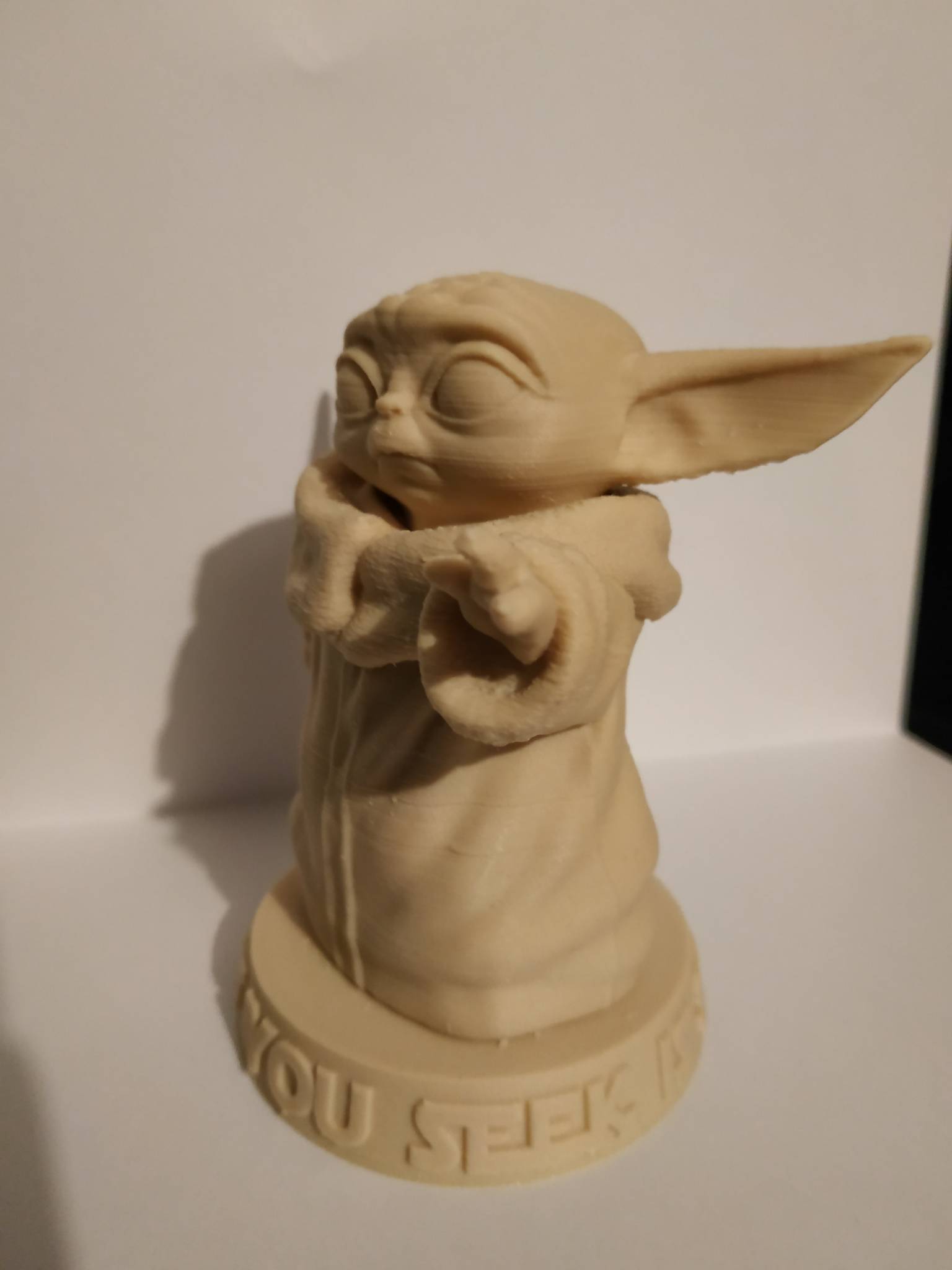

mon 2eme print :

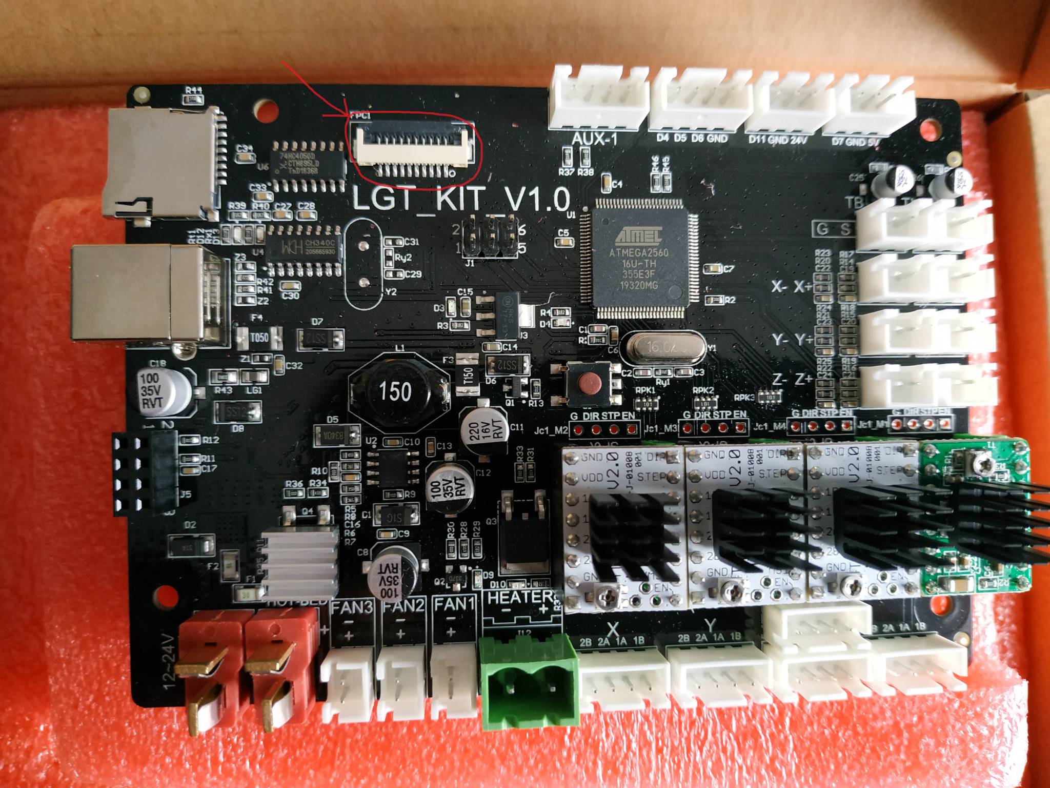

J'ai reçu une nouvelle carte de chez longer , mais celle-ci est différente de la 1er , certains connecteurs sont différents.
J'ai donc aussi le connecteur du bed et celui de l'alim de reçu avec.
Mais il y a aussi une connexion pour une nappe supplémentaire , vous savez ce que l'on peut y brancher ?  ( cf photo)
