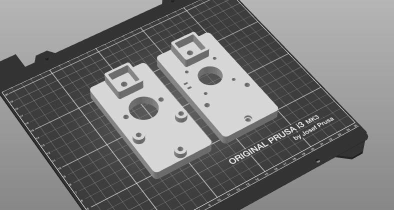

Jean-Claude Garnier Posté(e) Février 29, 2020 Posté(e) Février 29, 2020 En effet (j'ai eu la flemme de tout regarder) c'est du simple ! Donc dans ta conception, tu fais deux trous de 5,3 pour les roulettes supérieures, un trou de 7.3 pour celle du bas (chépa combien tu mets de jeu habituellement pour les assemblages cylindriques, moi je mets +0.2 sur les trous ça rentre en forçant, si tu mets +0 ça se monte carrément pas) Les entretoises de 6 tu peux les imprimer, hein. Soit les faire venir direct d'impression, soit les imprimer à part (préférable, changeable) Si tu commandes des profilés alu, tu as un très bon fournisseur au Portugal, Ratrig >>>> Moi j'ai pris les miens chez Aliexpress, j'ai eu plusse de frais de douane que de produit, grrrrrr ! Ratrig comme il est dans la communauté Européenne, ya pas ce risque PS : il met quoi comme arbre de transmission entre les deux courroies X ? un tube en alu ? 1

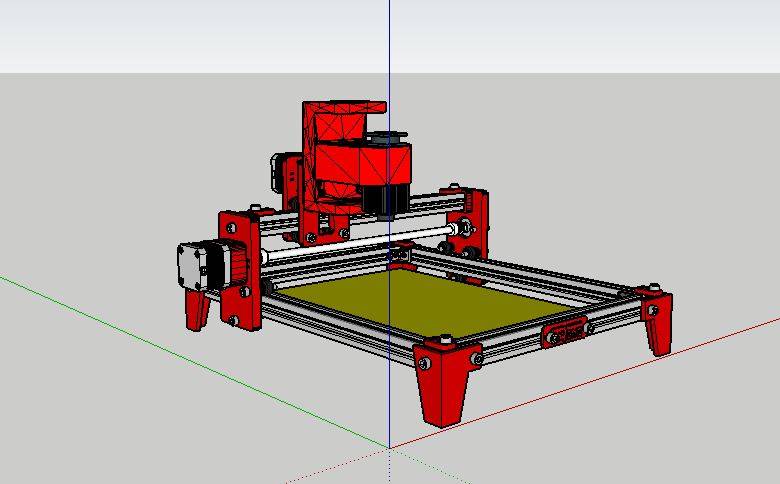

Guillaume3D Posté(e) Février 29, 2020 Auteur Posté(e) Février 29, 2020 il y a 5 minutes, Jean-Claude Garnier a dit : PS : il met quoi comme arbre de transmission entre les deux courroies X ? un tube en alu ? Une barre lisse de 8mm, justement à ce sujet c'est mieux de faire son système avec un moteur à gauche et une retransmission grâce à la tige lisse ou un moteur de chaque côté comme sur les CNC plus grandes ?
Guillaume3D Posté(e) Février 29, 2020 Auteur Posté(e) Février 29, 2020 De plus, voici la modélisation: A gauche l'original avec les entretoise intégré et à droite ma version pour les entretoise avec pour la 3ème roulette un renfoncement de 2,75mm, c'est tout bon ?
Jean-Claude Garnier Posté(e) Février 29, 2020 Posté(e) Février 29, 2020 il y a 7 minutes, Guillaume3D a dit : à ce sujet c'est mieux de faire son système avec un moteur à gauche et une retransmission grâce à la tige lisse ou un moteur de chaque côté comme sur les CNC plus grandes ? Je dirais que pour un petit projet comme celui-là, une transmission par une tige de 8 suffit bien, surtout si c'est aligné comme y faut, faut pas qu'y ait de point dur Il te faut deux poulies GT2 avec alésage de 8, un accouplement rigide (ou souple de bonne qualité) et du côté ou ya pas de moteur, tu mets un simple roulement de skateboard, retenu côté extérieur par deux vis, côté intérieur dans un "renfoncement" comme tu dirais de 2 ou 3mm. il y a 9 minutes, Guillaume3D a dit : à droite ma version pour les entretoise avec pour la 3ème roulette un renfoncement de 2,75mm, c'est tout bon ? Nickel.
Guillaume3D Posté(e) Février 29, 2020 Auteur Posté(e) Février 29, 2020 il y a 1 minute, Jean-Claude Garnier a dit : Je dirais que pour un petit projet comme celui-là, une transmission par une tige de 8 suffit bien, surtout si c'est aligné comme y faut, faut pas qu'y ait de point dur Il te faut deux poulies GT2 avec alésage de 8, un accouplement rigide (ou souple de bonne qualité) et du côté ou ya pas de moteur, tu mets un simple roulement de skateboard, retenu côté extérieur par deux vis, côté intérieur dans un "renfoncement" comme tu dirais de 2 ou 3mm. J'ai le budget, j'ai pas compris, c'est mieux avec 2 moteurs ou avec 1 moteur ? De plus, surle côté de la CNC il y a une vis M6 qui rentre dans le trou interne du profilé, j'imagine qu'il faut faire un alésage ? Le trou interne est bien un M5 sur tout le long du profilé ?
Jean-Claude Garnier Posté(e) Mars 1, 2020 Posté(e) Mars 1, 2020 (modifié) Il y a 11 heures, Guillaume3D a dit : c'est mieux avec 2 moteurs ou avec 1 moteur ? Pardon j'ai pas été assez clair Je voulais dire que pour un système à petit budget un seul moteur c'est pas mal.... MAIS c'est un poil plus chiant à réaliser, à aligner Si tu as le budget, un moteur de chaque côté c'est bien aussi, tes deux pièces supports seront symétriques. Ce que tu peux faire éventuellement c'est récupérer les moteurs de merde base de ta P3, t'en servir pour ton graveur et en acheter des meilleurs pour elle. Une idée comme ça... Notre âââââmi commun @fran6p pourra te dire lesquels Comme je te le disais plus tôt, dommage qu'il n'y ait pas d'axe Z. Je te conseille cependant de prévoir un système permettant de monter/baisser ta tête manuellement selon l'épaisseu des pièces à marquer, une sorte de glissière avec un blocage. Tu n'as pas dit comment tu vas l'asservir, si ça va être sous Marlin, avec son propre écran, ou avec un PC à côté (ce que je te conseille) Dans ce cas tu utiliseras GRBL, un Arduino Uno et une carte CNC Shield, ça coûte que dalle. Et pour le soft, laser GRBL va pas mal Il y a 11 heures, Guillaume3D a dit : Le trou interne est bien un M5 sur tout le long du profilé ? Hahaha, un trou taraudé sur toute la longueur du profilé ça n'existe pas Non, c'est un trou lisse que tu dois tarauder toi-même, il est au diamètre qui va bien pour ça : 5 pour M6 ou 4.2 pour M5 je n'ai pas vu si tu prévois du profilé de 20x20 ou 30x30 Modifié (le) Mars 1, 2020 par Jean-Claude Garnier

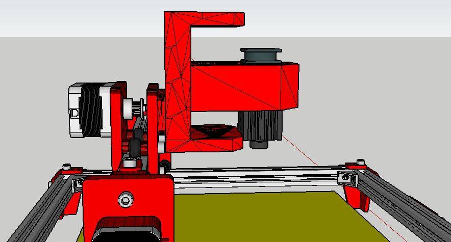

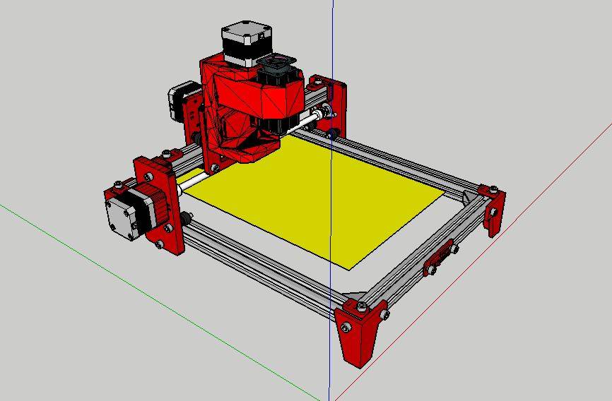

Guillaume3D Posté(e) Mars 1, 2020 Auteur Posté(e) Mars 1, 2020 (modifié) Il y a 10 heures, Jean-Claude Garnier a dit : Comme je te le disais plus tôt, dommage qu'il n'y ait pas d'axe Z. Je te conseille cependant de prévoir un système permettant de monter/baisser ta tête manuellement selon l'épaisseu des pièces à marquer, une sorte de glissière avec un blocage. 3h30 de modélisaton et c'est fait (chut je sais bien que c'est tout moche) Modifié (le) Mars 1, 2020 par Guillaume3D 1

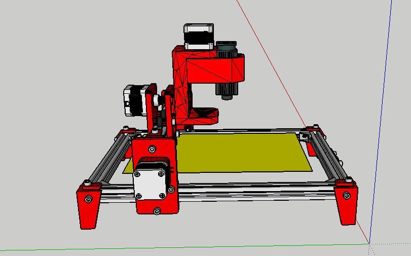

Jean-Claude Garnier Posté(e) Mars 1, 2020 Posté(e) Mars 1, 2020 Bin voilà ! Fais gaffe que du coup ton laser est vachement en avant, que tu perds pas mal de course en Y et que le poids est en porte à faux Alors tu devras peut-être : - acheter des profilés plus longs pour compenser ou plutôt - prévoir des supports moteurs en forme de ╗ pour pouvoir reculer la barre transversale Il faut aussi que tu tiennes compte de la focale optimum de ton rayon Regarde ce que j'ai prévu, pour faire plus léger
Guillaume3D Posté(e) Mars 1, 2020 Auteur Posté(e) Mars 1, 2020 il y a 23 minutes, Jean-Claude Garnier a dit : Alors tu devras peut-être : Tu sais, j'ai fait le STL seulement pour les gens de St-Guiveurse car j'en aurait pas l'utilité. Contrairement à toi je vais juste faire mumuse sur du bois ou des plaques, jamais en hauteur puis si un jour j'en aurais besoin j'imprimerais les pièces.
