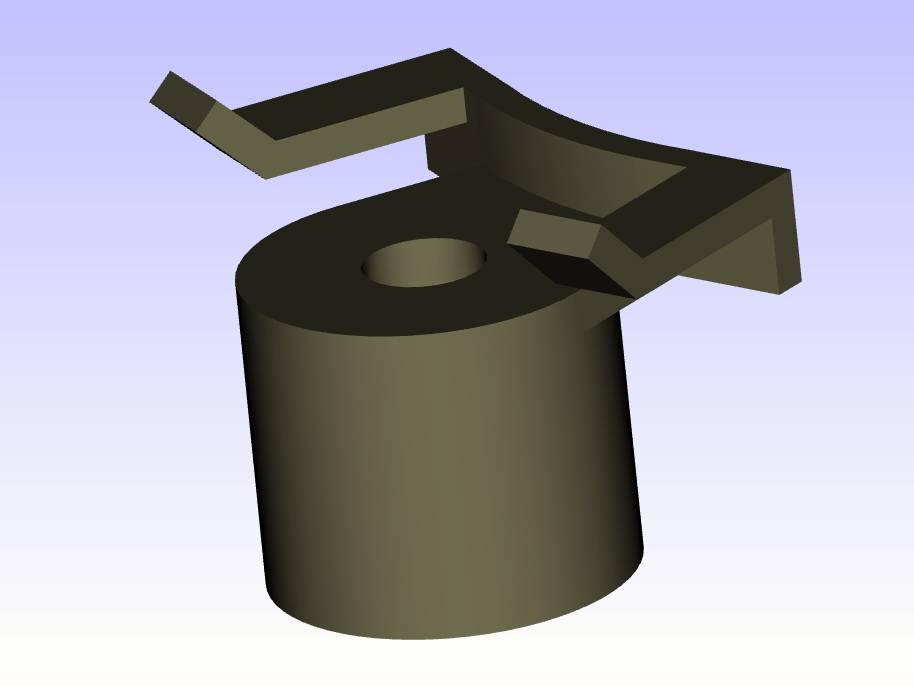

J'ai imprimé cette petite pièce (dimension max 15mm) en FDM avec une buse de 0,2 mm. Bref j'ai compris qu'il fallait que je fasse fabriquer cette pièce dans une autre technologie pour qu'elle soit suffisamment solide.
Questions : Quelle technologie et où faire imprimer ça ?
Merci.
Quelle matiere as tu utilisée ? ( PLA si la pice ne subit pas de deformation, PETG, ABS ASA.. si)
As tu essayé diverses orientations ?
As tu utilisé un remplissage de 95 ou 100%?
Pas moyen d adoucir les angles afin de reduire les concentrations de contraintes ?
En gros si le procédé FDM donne une piece ayant une resistance égale a 75% de celle d une piece moulée dans les direction x et y, elle peut n etre que de 35% dans le sens Z ( et ce pour une piece "bien" imprimée)

Comme elle a étée tentée avec une imprimante FDM, je suppose qu une piece métallique n est quand meme pas nécessaire... ( et meme dans ce cas l impression metallique me semble plus pertinente que l usinage d une piece si distordue et fine)
Quelle est l utilisation de la piece ? Quelle cadre ? Perso, pro ?
Quelle est l'utilisation de cette pièce.?
Peut elle être redessinée, modifiée , renforcée ?
une photo dans son contexte serait un plus...

Plus sérieusement, on trouve très facilement cette pièce dans le commerce "clip pour tôle" et la partie cylindrique est taraudé lorsqu'elle est en métal et lisse lorsque c'est en plastique, il y en a pour tout les diamètres.
Cela coute quelques centimes donc il n'y a aucun intérêt à passer du temps sur une telle pièce.
