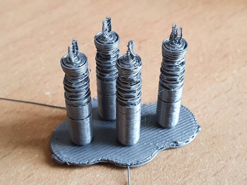

Après avoir nettoyé la tête, changé la buse, nettoyé l'extrudeur, j'ai pu imprimer à nouveau.
Sauf que… et bien à nouveau j'ai un problème qui semble similaire, même si le symptôme est légèrement différent, et je ne peux plus imprimer une seule pièce correctement.
Une photo d'une pièce de test en pièce jointe
On voit clairement que l'extrusion est bonne au début (le raft et la première partie est correctement imprimée), puis brutalement on a une sous-extrusion massive. Pas de raison particulière, la pièce est completement verticale (les pointes sur le dessus sont des cylindres de plus petit diametre que celui du dessous).
Ma distance de retraction est à 6.5mm, vitesse de rétraction de 25mm/s, vitesse d'impression de 60mm/s
J'ai pu imprimer un grand nombre de pièce sans problème particulier avec ces paramètres. Je vais tester une diminution de la distance de retraction

[EDIT] Testé avec une retraction de 4mm, même problème (en l'occurrence même pire d'ailleurs, le problème est apparu beaucoup plus tôt, mais j'ai déjà eu ce symptome avec une retraction à 6.5mm)
[EDIT2] J'ai maintenant aussi mon symptome d'origine, ie plus d'extrusion du tout. En étudiant le problème en fonctionnement, on voit bien que l'extrudeur "rip". Après pause de l'impression, même en poussant manuellement à partir de l'entrée de l'extrudeur (en desserrant la vis de serrage), on ne peut pas obtenir d'extrusion. Si je dévisse le tube PTFE  à l'entrée de la hotend et que je pousse le filament, la par contre j'obtiens de l'extrusion. Je peux donc par la suite relancer une impression, ca marche quelque temps, puis ca se bloque.
Ma conclusion est donc que la buse se bouche partiellement, et la puissance de l'extrudeur (associé à la configuration Bowden) ne permet pas de résoudre le problème. Une poussée à la main proche de la hotend permet de déboucher la buse

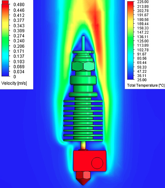

Ton problème ressemble effectivement à ce que j'avais expérimenté en fermant mon imprimante 3D : l'air ambiant était trop chaud, et ma hotend n'était plus assez refroidie. Pour ma part je suis passé à un refroidissement à l'eau, mais sans caisson ou simplement avec un bon ventilateur il n'y a pas de soucis. Change donc ton ventilateur, voire ajoute en plus un déflecteur comme celui-ci : https://www.thingiverse.com/thing:2579807
Ma compréhension du phénomène est que lorsque ta "partie froide" n'est pas assez refroidie, la chaleur remonte le long du parcours du filament qui est mou sur une plus grande longueur. Plus cette longueur est grande, plus cela demande d'effort à ton extrudeur pour pousser le filament, et plus les rétractations sont mauvaises. Et on peut finir par bloquer la buse si le filament fond trop dans la partie "froide" de la buse, et fini par y coller. Si tu imprimes du PLA, tu risque alors d'avoir une partie du PLA qui est resté coincé dans la buse qui crame, génère des résidus et bouche la buse. Super combo. Ce site (d'où provient l'image) explique bien la chose, mais en anglais : https://thomasannet.wixsite.com/portfolio/thermal-analysis-hotend

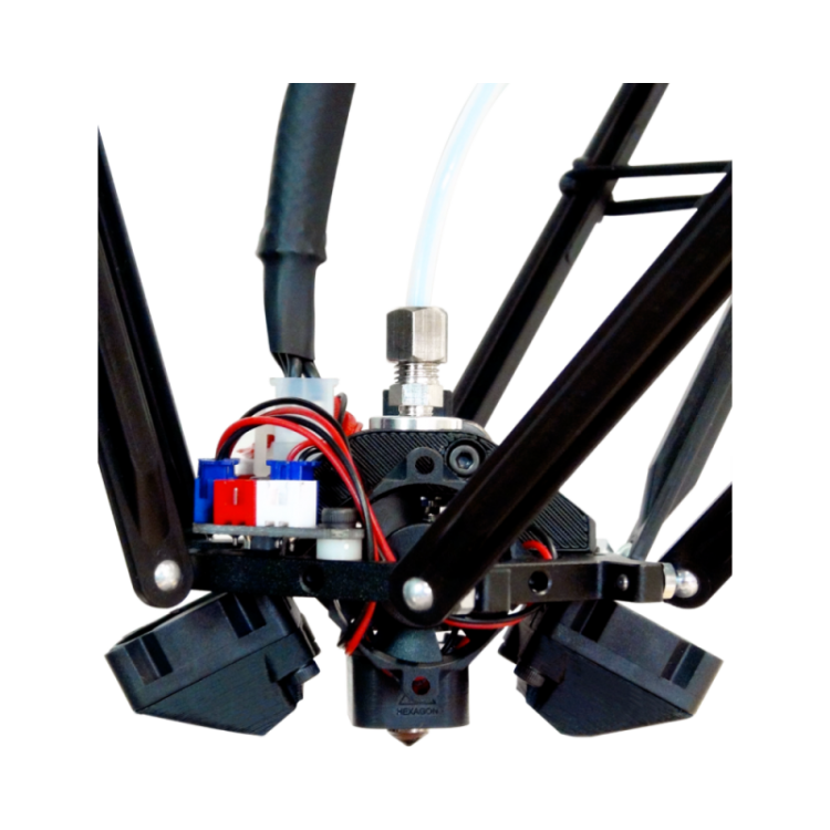

Ah mais on ne parle pas du même ventilateur alors ^^ Effectivement les deux ventilateurs latéraux sont hors de cause si même éteints tu as des bouchages.
Imprimante 3D MicroDelta Rework | Reprap-France
Donc je parlais du ventilateur central, qui selon @Overkhull et moi est défaillant sur ta machine et ne refroidit pas bien ta tête. As-tu fait l'échange d'un de ces deux ventilateurs (ceux orientés vers le bas) avec le ventilateur de tête (central, derrière la hotend) ? Tu peux aussi appliquer la procédure de débourrage de la buse (première partie de ce document : https://data.emotion-tech.com/highlights_fr/Hexagon%20-%20Notice%20montage-debouchage.pdf) pour t'assurer qu'il n'y a pas de petits résidus de PLA qui viennent boucher la buse au bout d'un moment.

L'indice principal pour identifier le soucis de ventilateur c'est que ton impression commence bien et qu'au bout d'un certain temps le filament semble avoir de plus en plus de mal à sortir. Signe que la tête chauffe progressivement jusqu'à dépasser la température acceptable pour le filament.
Pour le caisson, je pense que mon ventilateur était en fin de vie quand j'ai testé, parce que j'ai l'impression que les autres n'ont pas eu le soucis. Sauf peut-être @guillaumebaba qui parlait de bourrage avec le caisson, lui aussi. Un ventilateur de meilleure qualité sera probablement suffisant, le watercooling étant un peu... over-kill ^^
