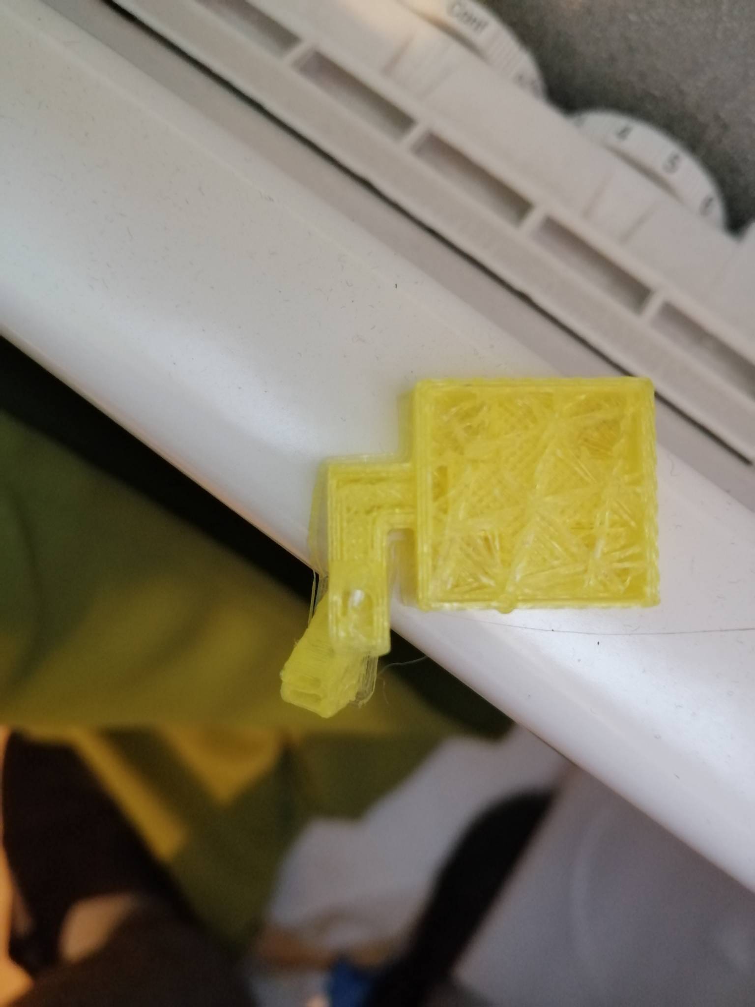

J'ai récemment fait l’acquisition d'une ENDER 3 pro pour remplacer mon Anycubic qui venais de rendre l’âme, j'ai reçut mon ENDER hier et en même temps mon collège a qui j'avais confié mon ancienne machine me la réparé, j'ai quand même monter l'ender pour voir ce qu'elle avait dans le ventre mais la grosse déceptionS beaucoup de mal a faire adhère les impression malgré l'utilisation d'un plateau en verre et de scotch (combinaison qui marche très bien sur mon Anycubic), une fois ce soucis résolut j'ai lancer ma première impression avec le profils par défaut de Cura et la malheurs rient ne va !!

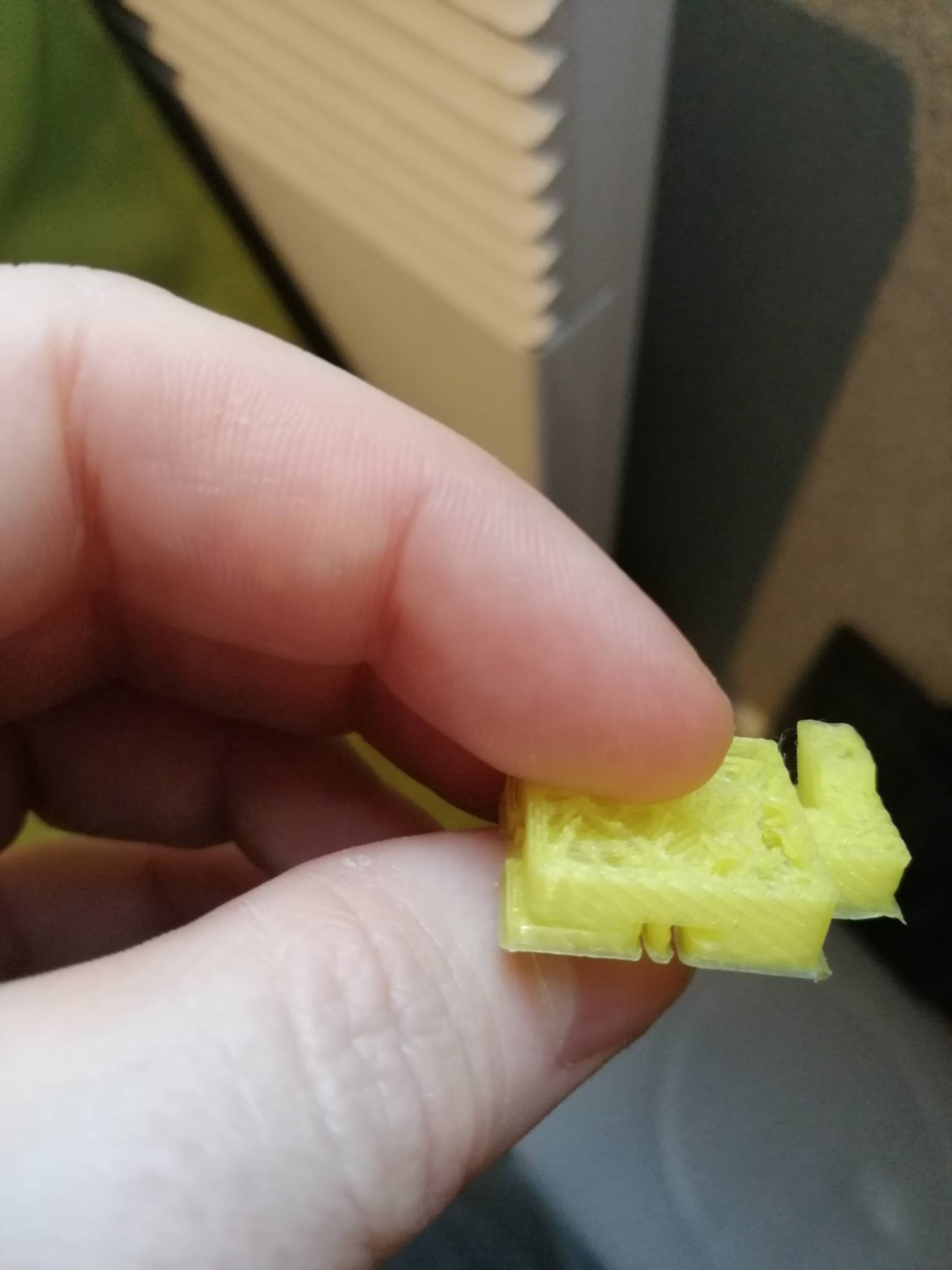

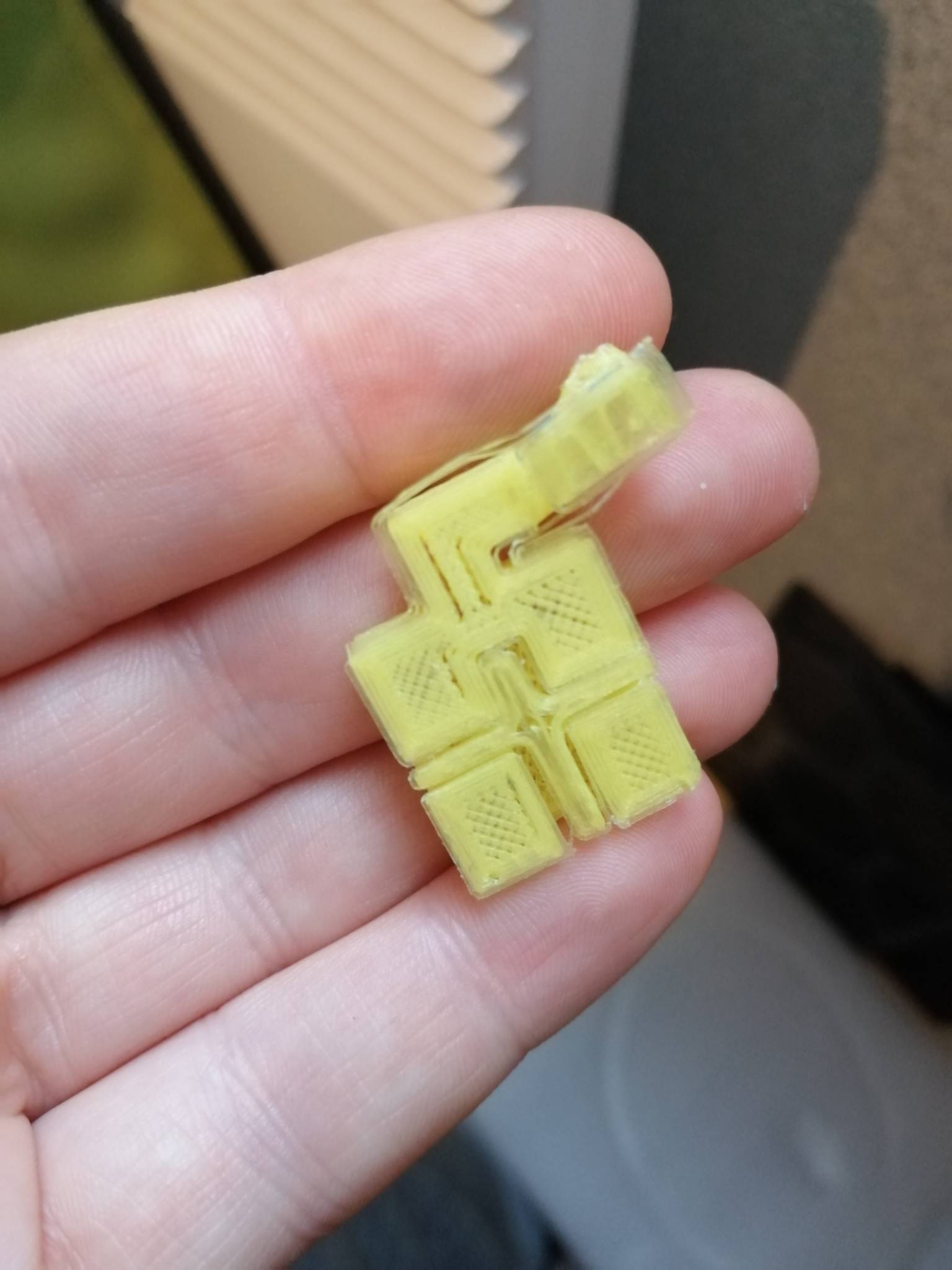

Les premières couches sont trop fines et pas assez épiassent
les parois se delaminent (elles ne se touchent pas)
et il y a des zebrures autour de ma pièce
et même le remplissage est brouillon
Quelqu’un a une idée d'ou cela peut venir ?
Y a t'il des réglages a faire sur la machine ?
La Ender 3 demande d'être méticuleux dans le montage matériel beaucoup de points a contrôler, souvent évoqués sur le fofo.
Ensuite si tu as l'extrudeur en plastique il est lui aussi souvent en cause donc a contrôler voir a changer.
Commences par contrôler matériellement et ensuite tu referas un test 😉
  • fran6p changed the title to Problèmes d'impression avec ENDER 3 pro
Le PTFE n'a probablement pas été suffisamment enfoncé dans la tête d'où un colmatage probable, c'est @Titi78 qui va devoir intervenir avec sa procédure magique: la Titi's procédure (épinglée au début des posts de cette section) 😉
OK, j'avais vu cette procédure mais je ne m'y suis pas encore penché. Je reguarde ça demain à la première heure.
Effectivement cela venais de ma buse qui était bouché !
