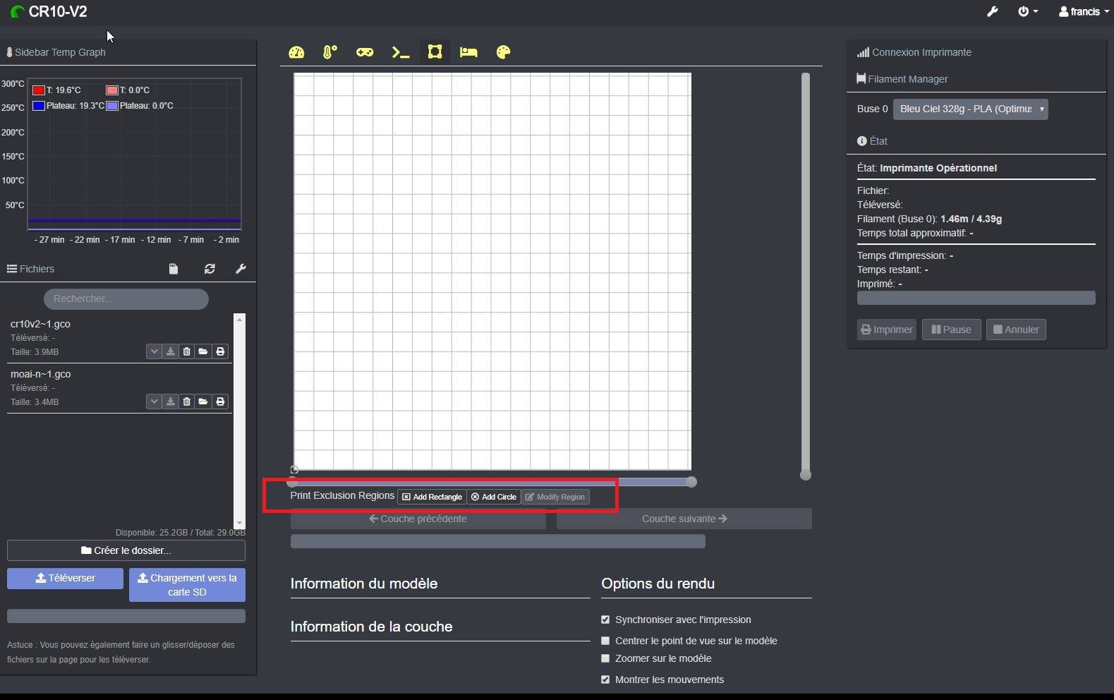

@Kyrian
Octoprint peut être une solution si l'impression est lancée à partir de lui. Il est possible de déclencher des actions en fonction d'événements (Pause, arrêt, abandon, …) 😉
Lien vers le commentaire
Partager sur d’autres sites
Ou même le plugin Cancel Object ou je ne sais quoi ^^ qui te permet de zapper un modèle sur le plateau, vu que tu imprimes en séquentiel cela peut être intéressant.
Il y a 16 heures, juanpa a dit :
Celui que j'utilise parfois : https://plugins.octoprint.org/plugins/excluderegion/
