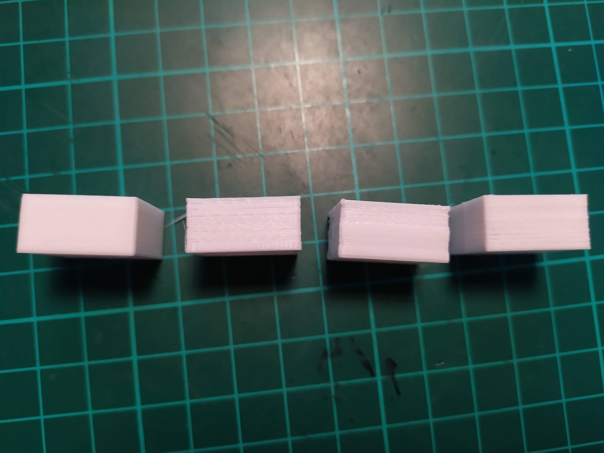

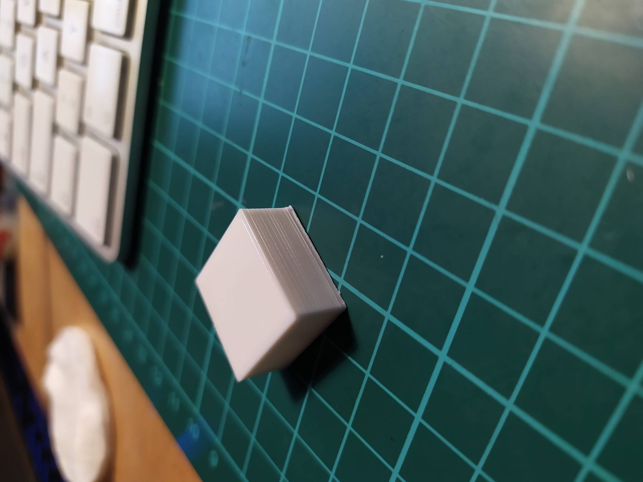

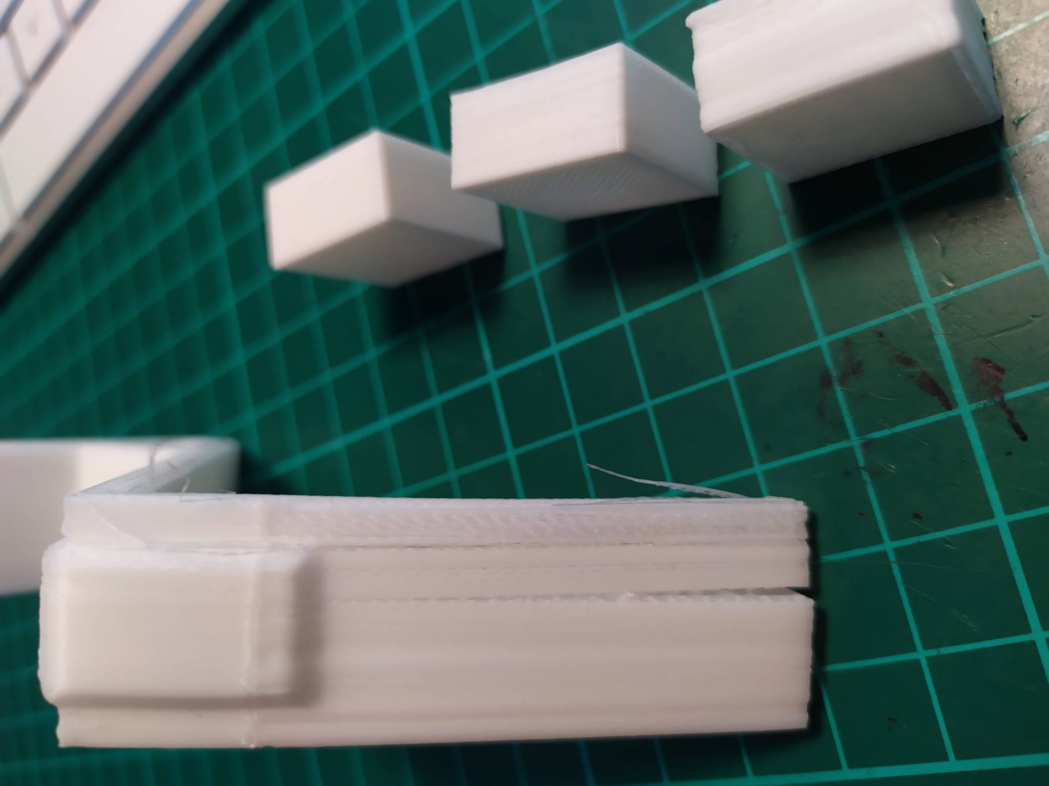

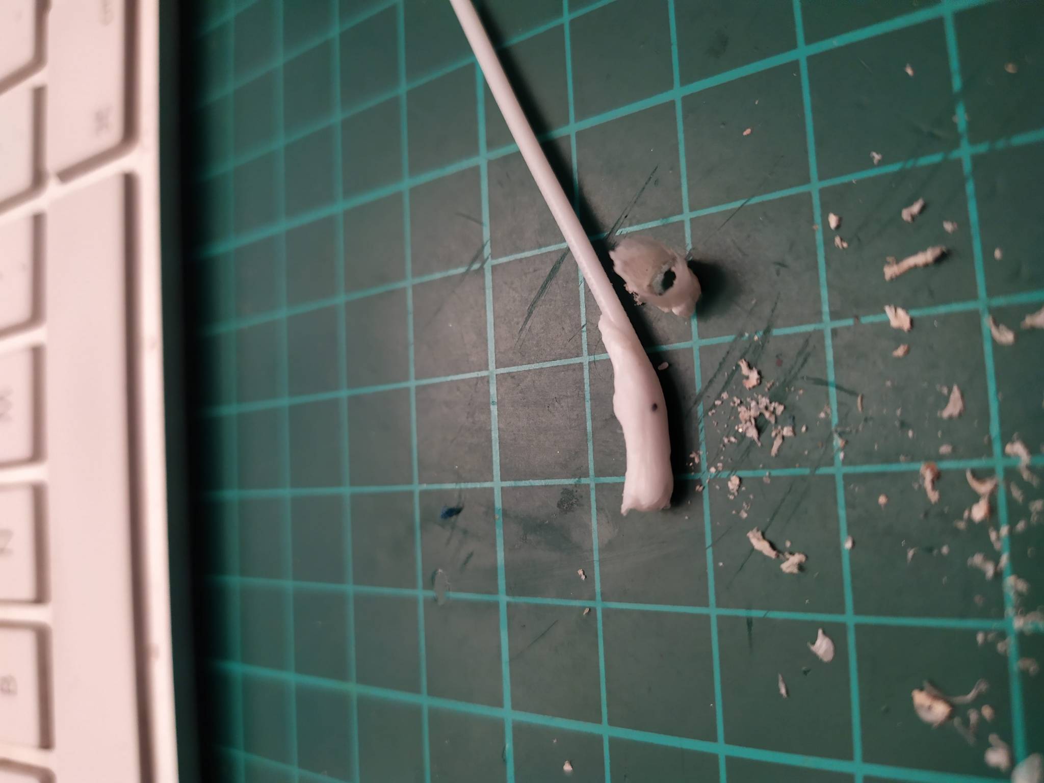

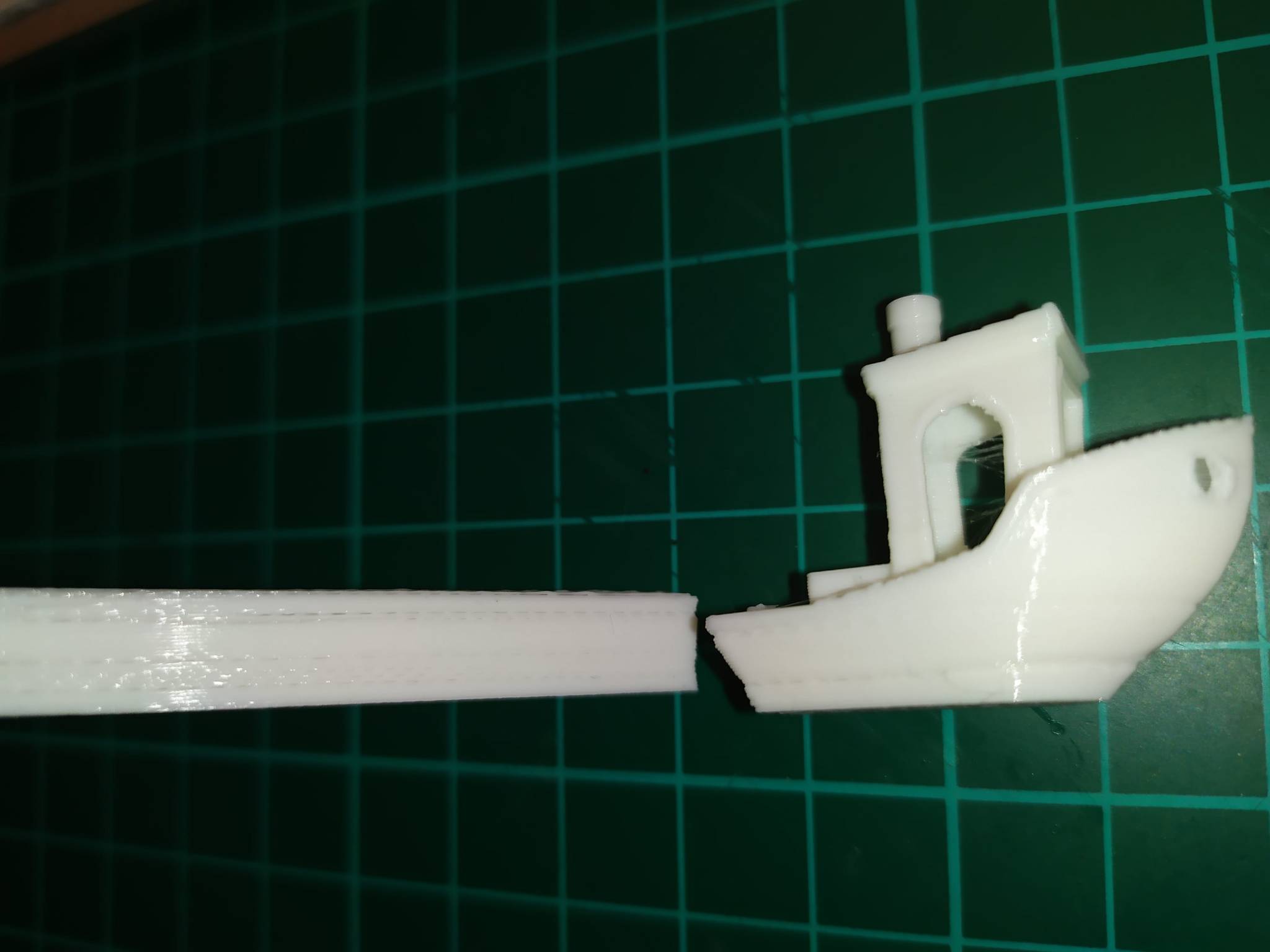

loic13 Posté(e) Mars 8, 2020 Partager Posté(e) Mars 8, 2020 Bonjour, Mon imprimante c'est mise à avoir un comportement bizarre lors des impressions. Le filament se retracte d'un coup plusieurs fois lors d'une impression. C'est difficile a expliquer. Le moteur d'extrusion donne un coup en arrière de facon aléatoire, en plein milieu des contours ou des lignes droites. Je ne sais pas ce qui a pu apporter ce comportement. J'ai fini ma bobine de pla. J'ai changé pour la bobine de pla qui vient avec l'imprimante et c'est depuis que j'ai utilisé ce fil que la qualité et le problème d'impression est arrivé (je pense). J'ai en même temps mis à jour prusaslicer vers la version 2.2.0rc. Je suis revenu en arrière sur la version de prusaslicer (2.1.1) mais j'ai toujours le même comportement. Je pensais a un problem de gcode Sur l'image avec les 4 blocs, le 1er a gauche etait une vielle impression, les 3 autres sont les tests avec le problème de retrait. Sur les 2 autres images on voit les endroits ou j'ai eu le retrait incontrollé. Avez vous une idée de ce qui pourrait causer ce comportement ? Merci. Lien vers le commentaire Partager sur d’autres sites More sharing options...

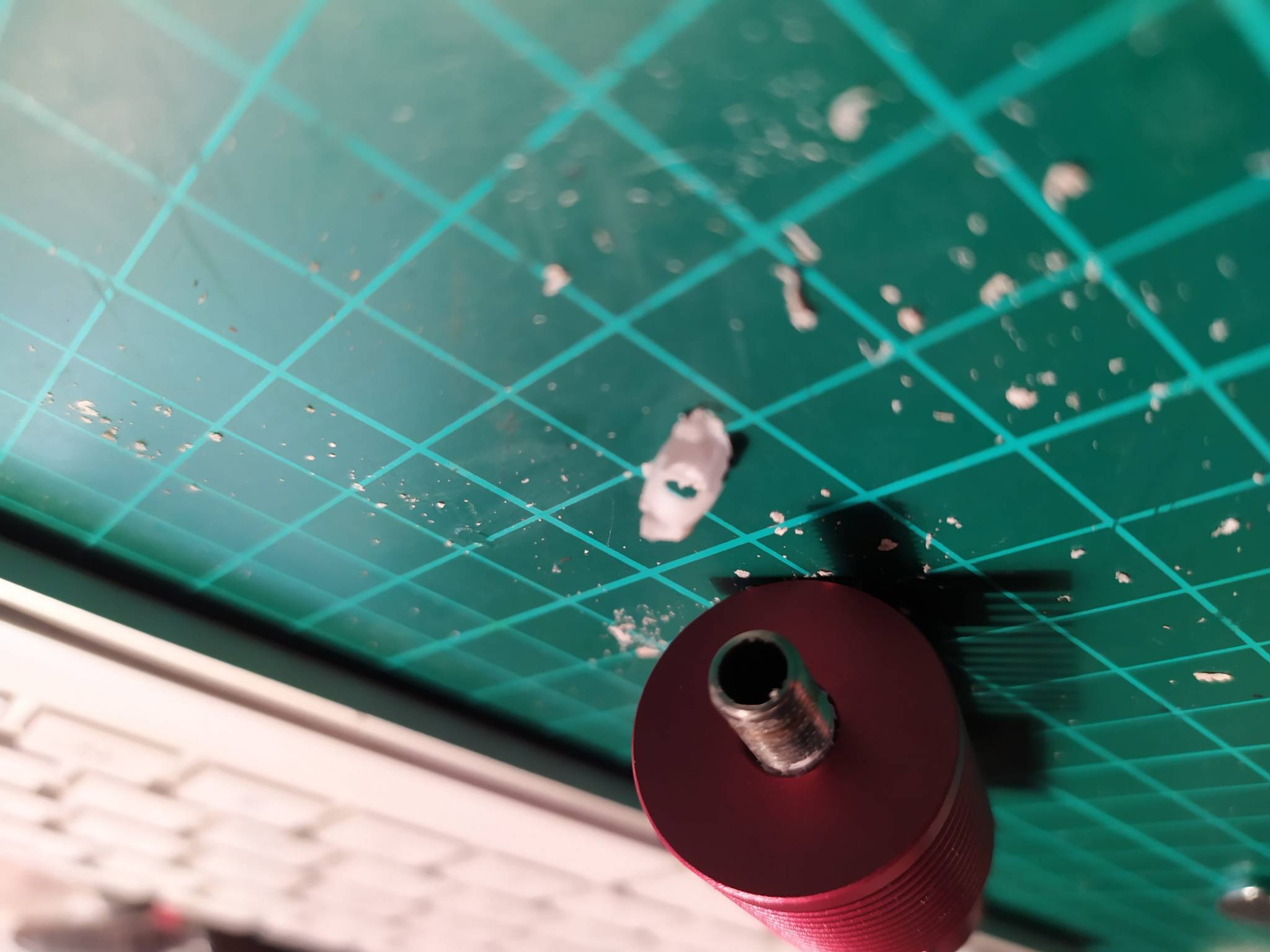

fdorful Posté(e) Mars 8, 2020 Partager Posté(e) Mars 8, 2020 il y a 9 minutes, loic13 a dit : https://send.firefox.com/download/8078329b553e5d0d/#MeJoyeq1foQh4tyZhdP52g Extrudeur qui claque = typique d'un bouchage au niveau terminal et le plus souvent un PTFE qui a rétréci dans la partie chaude. Lien vers le commentaire Partager sur d’autres sites More sharing options...
loic13 Posté(e) Mars 8, 2020 Auteur Partager Posté(e) Mars 8, 2020 Le moteur de l'extrudeur fait vraiment un retour arrière rapide. Je vois bien la différence avec le retract normal et ce retract hyper rapide en plein milieu d'un print. Lien vers le commentaire Partager sur d’autres sites More sharing options...
Idealnight Posté(e) Mars 8, 2020 Partager Posté(e) Mars 8, 2020 Je confirme aussi @fdorful ce n'est pas un retour en arrière comme une rétraction, ton extrudeur claque (il rencontre une pression qui l’empêche de pousser). Donc bouchage, refaire attentivement la procédure de titi et/voir changer le PTFE si le bout est légèrement fondu par exemple signe d'une faiblesse de celui-ci. Lien vers le commentaire Partager sur d’autres sites More sharing options...
loic13 Posté(e) Mars 8, 2020 Auteur Partager Posté(e) Mars 8, 2020 Ok, je refais la procédure. Lien vers le commentaire Partager sur d’autres sites More sharing options...

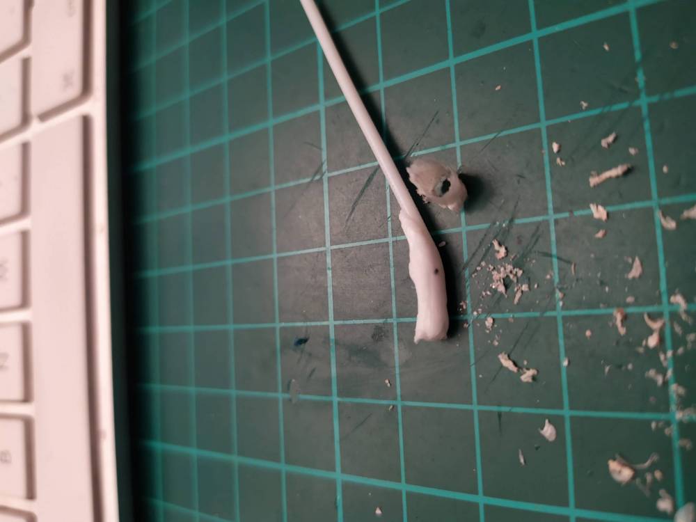

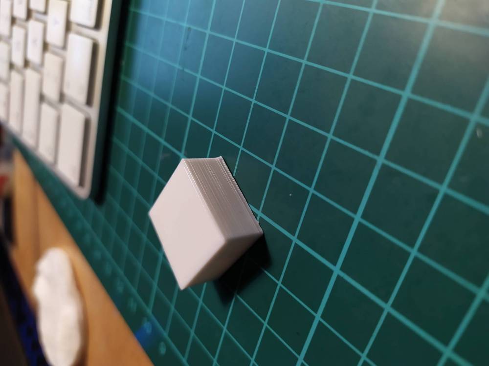

loic13 Posté(e) Mars 8, 2020 Auteur Partager Posté(e) Mars 8, 2020 Oh yes !!!! merci beaucoup. Je n'avais surement pas bien nettoyé la 1er fois. On voit bien un point noir dans ce que j'ai enlevé avant de tout démonter. la 3eme image est mon dernier print apres nettoyage, sans aucun pb. nickel. Merci beaucoup. Lien vers le commentaire Partager sur d’autres sites More sharing options...
