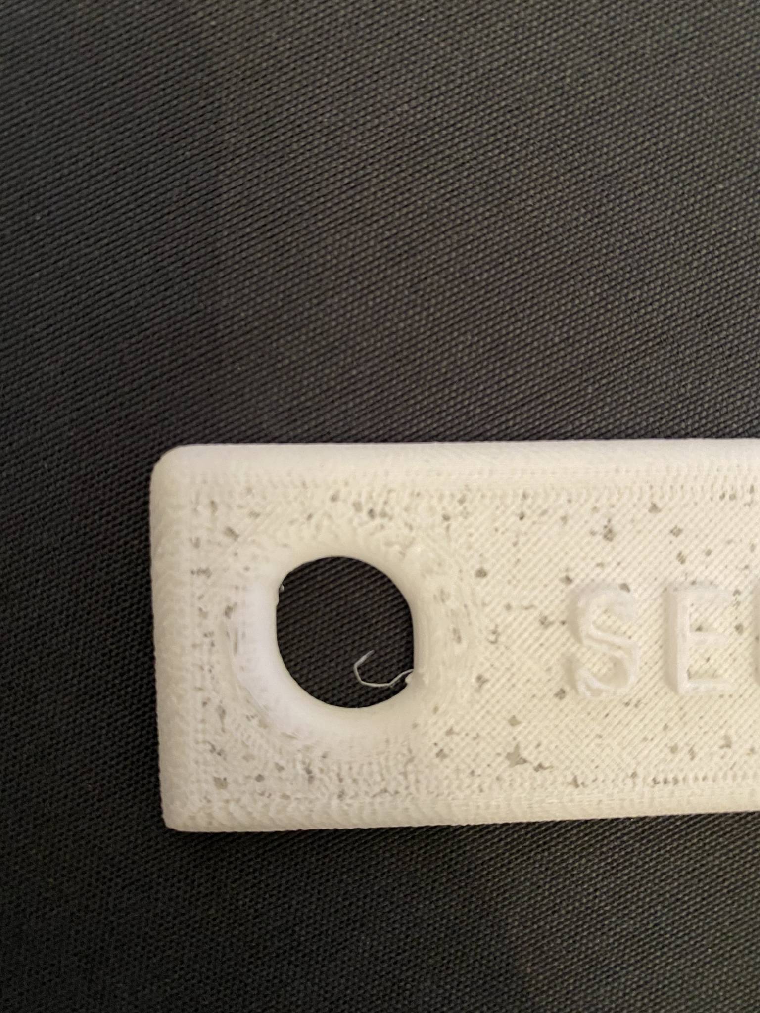

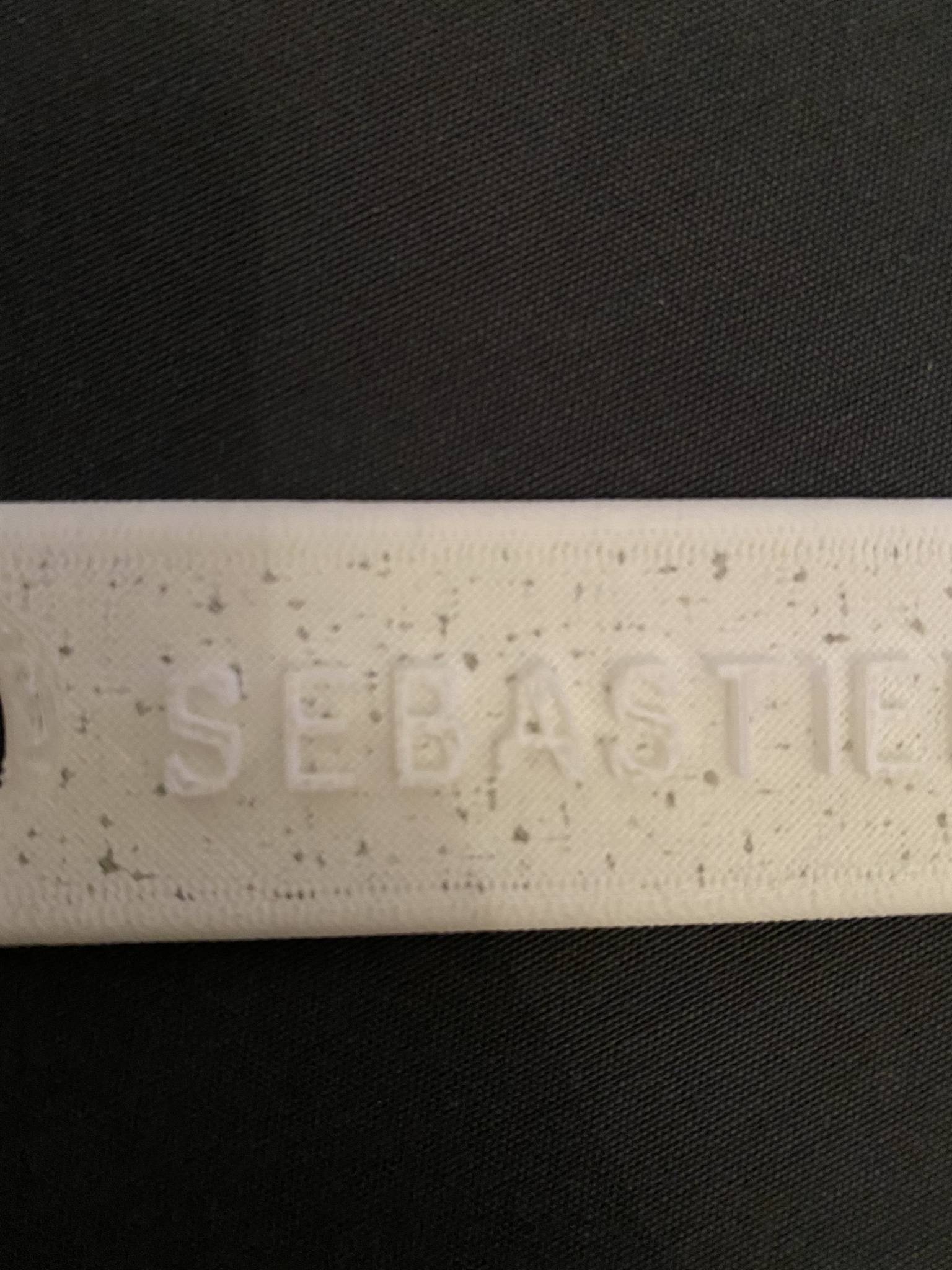

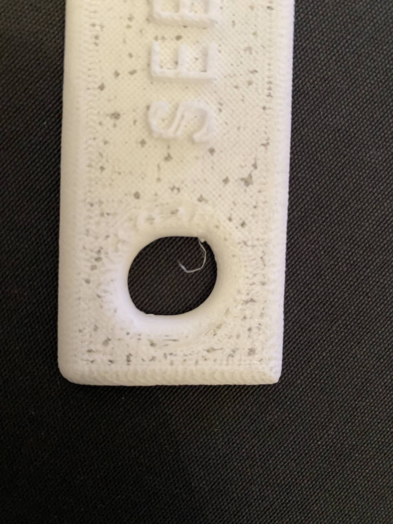

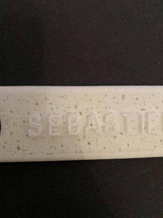

Antoine Gimonet Posté(e) Mars 9, 2020 Partager Posté(e) Mars 9, 2020 Bonjour, Je me permet de me tourner vers vous aujourd’hui car j’ai un problème avec mon imprimante 3D que je n’arrive pas à résoudre ( imprimante ender 3 pro ) je vous met des photos pour mieux expliquer mais le problème est que l’imprimante ne fait pas les rond bien rond et ne fait pas les formes symétriques ( l’angle droit n’est pas comme l’angle gauche ) Lettres sont également mal faites... merci de m’aider ! Lien vers le commentaire Partager sur d’autres sites More sharing options...
francois_uly Posté(e) Mars 9, 2020 Partager Posté(e) Mars 9, 2020 Bonjour, A priori tu n'as pas assez de flux. La cause fréquente est un corps de chauffe défaillant. Il faut faire un nettoyage "atomique" : https://support.makershop.fr/hc/fr/articles/360018184853-Nettoyage-de-la-buse-méthode-atomique- Lien vers le commentaire Partager sur d’autres sites More sharing options...
Antoine Gimonet Posté(e) Mars 9, 2020 Auteur Partager Posté(e) Mars 9, 2020 Merci pour cette réponse rapide. Cela joue aussi sur les ronds qui ne sont pas ronds et les angles non identiques ? Lien vers le commentaire Partager sur d’autres sites More sharing options...
Yo' Posté(e) Mars 9, 2020 Partager Posté(e) Mars 9, 2020 Salut, Pour tes ronds et tes angles droits, retend tes courroies (X et Y). Pour le manque de matière, augmente le débit. 1 Lien vers le commentaire Partager sur d’autres sites More sharing options...
Antoine Gimonet Posté(e) Mars 9, 2020 Auteur Partager Posté(e) Mars 9, 2020 Bonjour, j’ai retendu les courroies et relancé mais les angles étaient pareil, un bien arrondi et l’autre carré Lien vers le commentaire Partager sur d’autres sites More sharing options...
pascal_lb Posté(e) Mars 9, 2020 Partager Posté(e) Mars 9, 2020 Modération : @Antoine Gimonet Je déplace dans la bonne section 1 Lien vers le commentaire Partager sur d’autres sites More sharing options...
Idealnight Posté(e) Mars 9, 2020 Partager Posté(e) Mars 9, 2020 Pour les angles et arrondis, vérifier courroies + excentriques. Pour tes trous, je vérifierai un éventuel bouchage (voir procédure Titi) et si extrudeur plastique (tu peux contrôler si y'a pas une fente parfois peu visible) et le changer pour un alu. Tous les conseils donnés resteront des idées si on a pas plus de détails matériel et logiciel (paramètres utilisés dans le slicer) pour info Lien vers le commentaire Partager sur d’autres sites More sharing options...
Antoine Gimonet Posté(e) Mars 9, 2020 Auteur Partager Posté(e) Mars 9, 2020 Bonjour d’accord je vais voir à tout ça alors, je vous remercie. pour ce qui est du logiciel, la pièce a été faite sur fusion 360 et ensuite mise sur cura. Lien vers le commentaire Partager sur d’autres sites More sharing options...
