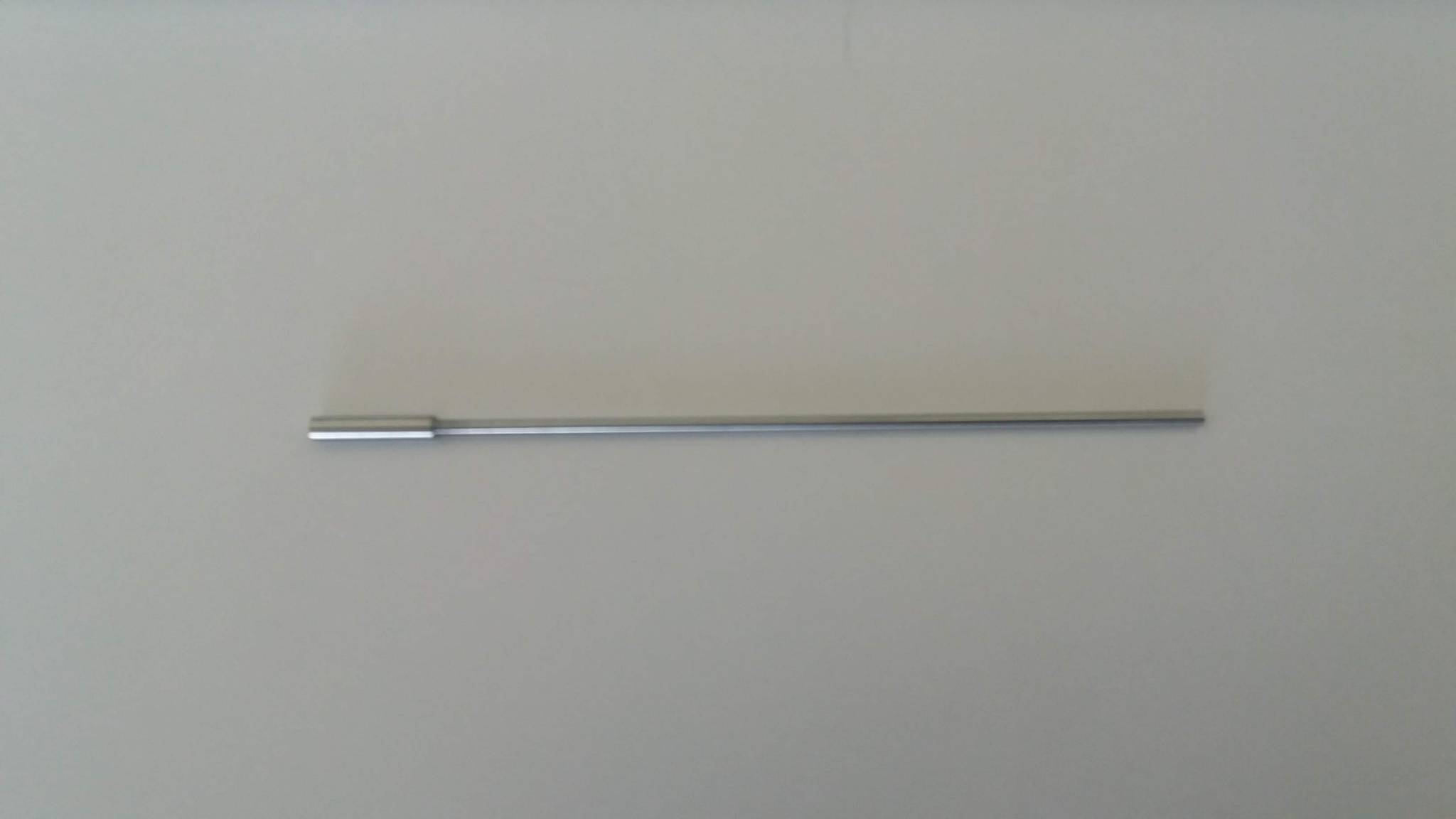

Albin Sztendera Posté(e) Mars 13, 2020 Partager Posté(e) Mars 13, 2020 Bonjour J ai une a10m et je suis débutant, J ai du mal car j' ai le fil qui se bloque dans la buse et je n arrive plus a imprimer correctement Je pense qu'il y a un blocage dans la tête car je n arrive pas a enfoncer a fond le tube ptfe. Et j ai l extrudeur qui tourne sans avancement matière. Comment faire dans ce cas là. Merci.de votre aide Lien vers le commentaire Partager sur d’autres sites More sharing options...

Bosco2509 Posté(e) Mars 13, 2020 Partager Posté(e) Mars 13, 2020 Il y a 2 heures, Albin Sztendera a dit : Oh le beau bouchon noir ! Oh le beau bouchon jaune ! 2 bouchons pour le prix d'un ! Tu as eût un prix sur les bouchons toi ! Désolé pour la touche humoristique... Je vais être direct : Cela va être coton à nettoyer et déboucher car non seulement le bouchon est remonté jusqu'en haut, mais le corps de chauffe en "Y" est également bouché. Et le corps en Y... c'est ce qu'il y a de plus dur à nettoyer sur cette imprimante. Je te souhaite d'avance : Bonne chance ! Personnellement, quand j'ai eût le soucis sur la A10M que je venais d'acheté... n'y étant pas arrivé... je l'ai renvoyé... donc : Bonne chance ! Ceci étant maintenant dit... vu les bouchons, je dirais que : Tu n'avais pas les bons paramètres d'impression ou la buse était trop écrasé contre le plateau, ce qui a eût pour effet de "repousser" la matière vers le haut... cela a poussé les 2 tubes PTFE... et les bouchons se sont formés. Voilà... bon courage. Il y a 1 heure, fran6p a dit : Tu devrais peut-être poser la question dans la section dédiée aux Geeetech : https://www.lesimprimantes3d.fr/forum/42-geeetech/ Si tu le peut... déplace le sujet dans la section Geeetech... il y aura peut être un intervenant avec de bons conseils... Lien vers le commentaire Partager sur d’autres sites More sharing options...

Bosco2509 Posté(e) Mars 15, 2020 Partager Posté(e) Mars 15, 2020 Après quelques "chasse à l'info" pour savoir déboucher, il y a une méthode que tu peut essayer : 1. Tu remonte ton A10M 2. Tu la remet en marche 3. Via l'écran de l'imprimante, tu met en chauffe la tête à un bon 220-230°C. 4. Tu prend un 2 bouts de filament 5. Avec mes 2 bouts de filament tu pousse pour faire "couler" le bouchon. En répétant l'opération, et avec un peu de patience, cela devrait déboucher le corps en Y. Cela ne coûte rien d'essayer. Sinon... tu peut contacter le support technique de Geeetech, attention en raison du Coronavirus la réponse peut mettre plus d'une semaine, et ils te diront comment procéder. Lien vers le commentaire Partager sur d’autres sites More sharing options...

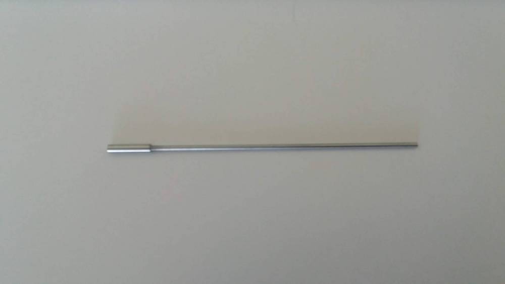

LOLO710 Posté(e) Mars 15, 2020 Partager Posté(e) Mars 15, 2020 Bonjour, Tu as dû avoir avec l'imprimante ce petit accessoire, il va te servir a débouché tes heatbreak L'impression 3D n'est jamais tout rose, je pense qu'on y est déjà tous passé par là au moins une fois. Lien vers le commentaire Partager sur d’autres sites More sharing options...
