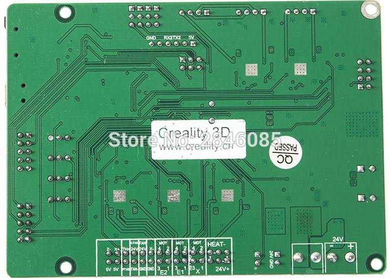

juanpa Posté(e) Mars 13, 2020 Partager Posté(e) Mars 13, 2020 (modifié) Salut ! Je n'ai pas trouvé de post similaire mais ce serait bien d'avoir un détail des pins de la carte 2.4.1 de Creality qui équipe les premières versions de la CR10S Pro. Je suis justement à la recherche du numéro de pin du ventilateur Hotend...en espérant qu'il soit assigné à une pin et pas alimenter en direct Si je savais si c'était une EFB ou EFF, EEB ou ... je pourrais le déduire dans pin_ramps.h mais je n'en ai aucune idée. Modifié (le) Mars 13, 2020 par juanpa Lien vers le commentaire Partager sur d’autres sites More sharing options...
fran6p Posté(e) Mars 14, 2020 Partager Posté(e) Mars 14, 2020 @juanpa Généralement les cartes V2.x de Creality (ATMega2560) sont déclarées en BOARD_RAMPS_14_EFB dans le configuration.h de Marlin (v1.1.9) donc voir dans le pins_RAMPS.h. Pour la CR10S Pro et sa carte 2.4.1, je n'en suis pas certain D’après ce qui est sérigraphié à l'arrière du PCB, seul le FAN de refroidissement semble être relié à une «pin» activable, l'autre ventilateur utilise +24V et GND Lien vers le commentaire Partager sur d’autres sites More sharing options...

Kyrian Posté(e) Mars 16, 2020 Partager Posté(e) Mars 16, 2020 Bonsoir Juampa, Voici dans le détails, la carto-Pins de de la MB de la CR10S-Pro 1 1 Lien vers le commentaire Partager sur d’autres sites More sharing options...
juanpa Posté(e) Mars 17, 2020 Auteur Partager Posté(e) Mars 17, 2020 Il y a 12 heures, Kyrian a dit : Voici dans le détails, la carto-Pins de de la MB de la CR10S-Pro Excellent ! Merci 1 Lien vers le commentaire Partager sur d’autres sites More sharing options...
