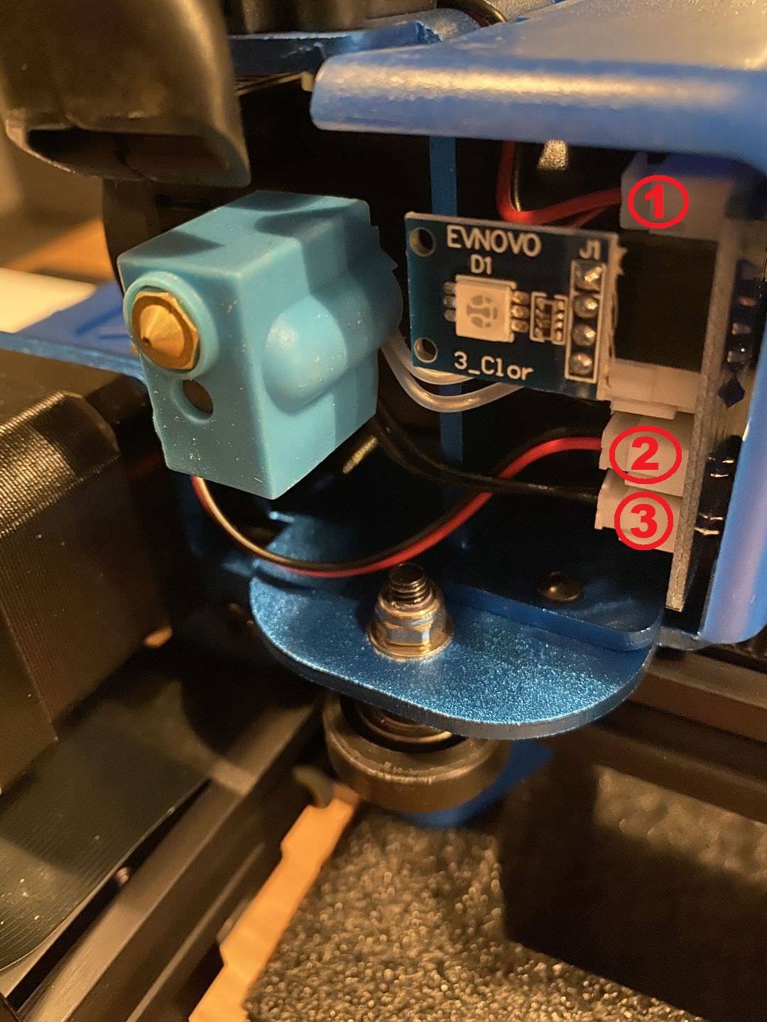

Ce n'est pas que je n'aime pas bricoler, mais je voulais pouvoir imprimer rapidement sans tout avoir à démonter. Sinon, je serais parti sur une LK4 Pro par exemple.
J'ai enlevé le cache de la tête, si vous pouviez me guider pour la démonter :
Modifié (le) par BoKevHDF
Bon... alors... je me lance à essayer de t'aider avec mes maigres moyen, étape par étape (et me montrer compréhensif et patient) :
1ere Etape : Merci pour les photos... mais pour être franc : Je vois pas ce qui m'intéresse.
Donc, voilà une première petite photo :
Ceci... c'est le HOTEND, vu de dessous !
Tu noteras que j'ai chiffrés quelques câbles.
Pour l'info :
Le Numéro 1 est (si je me trompe pas) un ventilo, celui du ventilateur du radiateur...
Le Numéro 2 est (idem) un ventilo, celui du Refroidissement.
Le Numéro 3 est (celui qui nous intéresse dans le cas présent), la cartouche de chauffe de ta Hotend.
Normalement... il y a un 4e câble caché derrière le capteur de proximité... c'est le câble de la sonde.

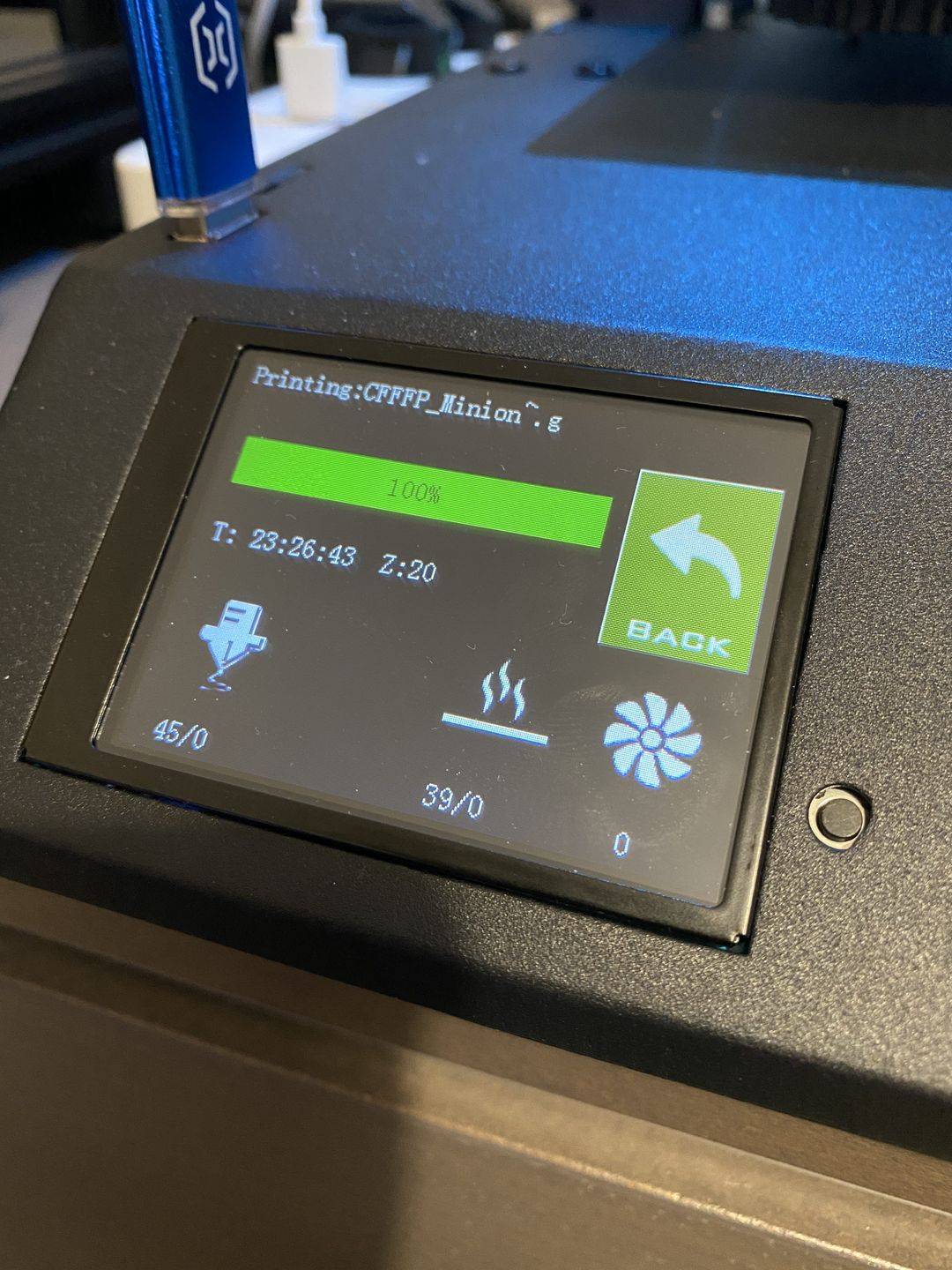

Au vu de la fumée... je peut tout de suite te dire, qu'elle fonctionne et te renvoi la bonne température.
Je te donne donc pour mission (si tu veut bien l'accepter, ce n'est pas une mission impossible) : Débranche moi ce câble Numéro 3 !
Et au passage : Vire moi la chaussette en silicone ! (Sans trop entrer dans les détails... 290°C pour la chaussette, elle supportera pas ce traitement longtemps, c'est elle qui fume)...
Bien entendu... tu fait cela l'imprimante éteinte.
Tu laisse débrancher ce câble (et la chaussette retiré)... et je te demande de : Allumer ton imprimante.
Normalement... tu devrais avoir sur l'écran de ton imprimante... quelque chose qui ressemble à cela :
(Ne tient pas compte du "Minion")
Normalement... la température de la buse qui doit s'afficher... doit être celle de la température ambiante (+/- 25°C)... et donc te donner cette valeur par exemple : 25/0
Le chiffre "0" est la température commandée par ton électronique.
Dans le cas où "le Firmware serait mal paramétrés",  la valeur qui s'affichera sera alors de 25/290.
Et donc ce serait un soucis "Firmware".
Donc... à cette étape... dans la mesure du possible... fait moi une jolie photo de ton écran... que je vois ce qu'il t'affiche.
J'attend ton retour... pour te dire ce qu'il va falloir faire d'autres...

Merci pour ton aide Bosco2509
Pour l'écran, comme je viens de démonter la hotend, je ne peux pas l'allumer. Mais sur la video poster au-dessus (https://youtu.be/PP2F6qF5SnU), on voit clairement 160/0 du coup, c'est bien un problème matériel

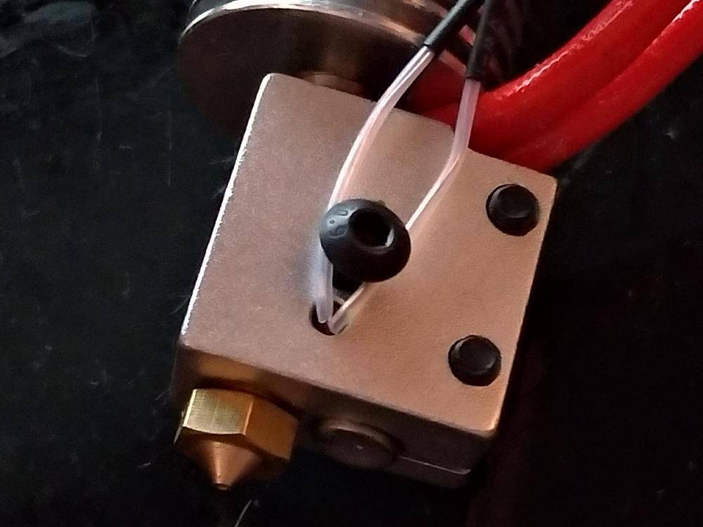

J'ai rajouté quelques photos : les câbles semblent fondus
@BoKevHDF
Les gars d'Artillery ont une manière «étrange» de monter la thermistance 🤔
Normalement voilà comment elle aurait dû être maintenue sur le corps de chauffe :
Je crains qu'elle soit à remplacer puis remontée comme -ci-dessus. Tu pourras alors remettre la chaussette en silicone (carné 😄 ).
Telle qu'elle est actuellement montée, la gaine thermo (noire) n'a pas apprécié les températures, a probablement fondu entrainant un court-circuit: ce qui provoque la montée continuelle de la température.

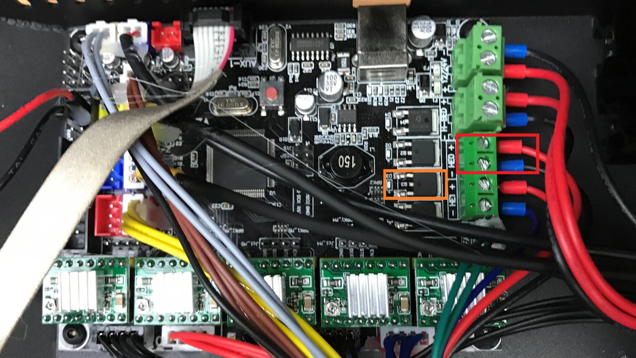

J'ai une "Bonne Nouvelle", une "Moins Bonne Nouvelle" et une "Mauvaise Nouvelle" :
La Bonne Nouvelle : La Hotend est hors de cause !
La Moins Bonne Nouvelle : Même si ta Hotend est hors de cause... il y a plusieurs fils qui ont morflés... et va falloir les remplacer.
La Mauvaise Nouvelle : C'est ce que je supposais le plus : Le problème se cache dans l'électronique... a toi de décider si tu te sent prêt à ouvrir le ventre de ta machine.

J'ai été à la "Pêche aux infos"... et voici ce que j'apporte :
Normalement voilà à quoi ressemble la carte mère électronique qui fait fonctionner ton imprimante :
C'est une photo prise à l'intérieur d'une Artillery Sidewinder X1... mais cela devrait être très similaire sur la Genius...
Tu noteras que j'ai 2 encadrés.
Celui en rouge concerne le bornier qui est en "Faute" sur ta machine.
En testant avec un multimètre, et en allumant ton imprimante, il devrai envoyer du 12/24V en continu... et cela signifie que :
Le encadré en "Orange", le Mosfet, qui contrôle la régulation du courant pour la cartouche de chauffe de ta Hotend (HE0)... est "Cuît" ou "HS".
Il n'y a rien de sorcier... en testant avec le multimètre... si il envoi du courant en continu sur le bornier... c'est qu'il est grillé.
Il n'y a pas d'autres options que de changer la carte.
PS : Il y aurait bien l'option de "reconfiguré le firmware" pour réguler sur le Mosfet, juste en dessous (celui de HE1)... mais cela serait du bricolage "provisoire".

La carte mère est en route, mais je ne pourrais pas l'essayer si je ne change pas les câbles. Je n'ai pas envie d'avoir un début d'incendie chez moi lol
Ceci dit... j'ai écrit un peu vite...
C'est juste la gaine thermo qui a fondu.
Nettoyer les résidus fondu... mettre une nouvelle gaine thermo... et le problème est résolu.
Si tu contrôle un à un l'état des câbles de la Hotend, il ne devrait pas y avoir de problème.

Au pire, tu fait comme je l'ai indiqué plus haut.
En Débranchant/rebranchant un à un les câbles sur la nouvelle, sauf si tu souffre de perte de mémoire instantané, tu devrais sans peine à y arriver.
Je préfère te prévenir : Certains câbles seront collés avec de la colle plastique (baton) sur la carte mère (à ce que j'ai pût lire sur le net).
Un coup de sèche cheveux (ou de décapeur thermique si tu en dispose d'un) pour ramollir la colle... et le tour est jouer.
Et si veut remettre de la colle... n'en met que là où il y en avait de préférence... va pas en mettre sur les drivers moteurs... ils chauffent et n'aime pas la colle.
