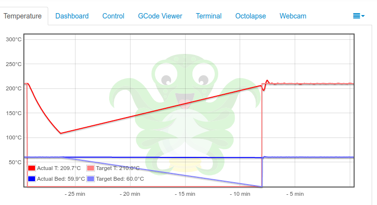

PID AUTO TUNE ??

il y a 21 minutes, Mr XIII a dit :
il fait dix mesures sur des chauffes puis  il modifie  dans les paramètres du firmware merlin ou autre chose ?
Déjà ce n'est pas Merlin désolé si j'ai cassé ton trip conte de fée mais Marlin.
Ensuite un peu de lecteur ne ferais pas de mal. https://reprap.org/wiki/PID_Tuning
Après je ne sais pas si ta machine fait et sauvegarde d'elle-même le PID auto tune, le plus simple étant de connecté l'imprimante à un PC et de lancer les commandes via Pronterface.
La commande du PID auto tune est
M303
suivi du device à tesster (tête ou bed soit E0 ou E1)
E0
suivi du nombre de cycle à faire. Généralement on prend 8 qui est un bon compromis rapidité/fiabilité mais rien ne t'empêche de mettre 10 ou plus pour gagner en précision.
C8
Et enfin la température de consigne.
S210
A la fin de tes cycles il te donne les valeurs à enregistrer dans ton EEPROM
Par exemple
bias: 92 d: 92 min: 196.56 max: 203.75
Ku: 32.59 Tu: 54.92
Clasic PID
Kp: 19.56
Ki: 0.71
Kd: 134.26
PID Autotune finished ! Place the Kp, Ki and Kd constants in the configuration.h
A partir de Prontrerface dans le barre de commande tape: M301 va changer les valeurs actuelles de ton PID (attention à sauvegarder ensuite)
M301 E0 P19.546 I0.71 D134.26
puis M500 pour sauvegarder en mémoire.

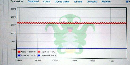

Avec le firmware 3dnexus, on peut faire l'auto pid et la sauvegarde dans l'eeprom directement depuis l'écran de la x1. Cela dit, moi aussi je vois une petite ondulation de la température de la buse dans octoprint.

@J-Philippe Quelle version de Marlin ?
La sonde a été changée ? Egalement dans le firmware ?
Car si vous  changez de sonde il faut faire attention à vérifier que c'est la même qui est déclarée dans Configuraition.h

Et si vous charger les valeurs par défaut du firmware via M502 c'est plus stable ?

Comme tu dis... Pour le coup j'ai refait un PID auto tune et c'est déjà mieux. Et encore je pense que les variations sont dues au graphique parce que quand je regarde le dashboard d'octoprint, je ne décolle pas du 210. Donc nickel.
Mais je ne comprends pas pourquoi c'était parti en sucette... Il faut en faire plusieurs ?

J'ai une LK4 pro avec la résistance de chauffe et la thermistance d'origine. Je pense qu'elles ne sont pas top et qu'elles seront à changer un jour ou l'autre (ainsi que le bloc de chauffe carrément pas pratique).
J'avais des écarts de +5° / -5° autour de la valeur de consigne (200° et 215° chez moi) et un autoPID me donnait des valeurs créant des écarts encore pires qu'avec les valeurs rentrées dans Marlin par Longer.
Alors du coup je me suis intéressé à Marlin (1.1.9) et je me suis mis à jouer avec les valeurs BANG_MAX et PID_MAX. Par défaut BANG_MAX = 255 et PID_MAX = BANG_MAX. J'ai baissé BANG_MAX jusqu'à 143 et maintenant j'ai un écart de température de +1° /-2° pour une température de consigne de 200° comme de 215°.
Je pense que comme moins de courant est envoyé à la résistance de chauffe elle doit mettre un peu plus de temps à atteindre la température voulue mais c'est pas "si tant plus".
143 n'est bien sûr valable que pour mon installation, chez d'autres il faudra sûrement une valeur différente.
Voila, si ça peut aider.
