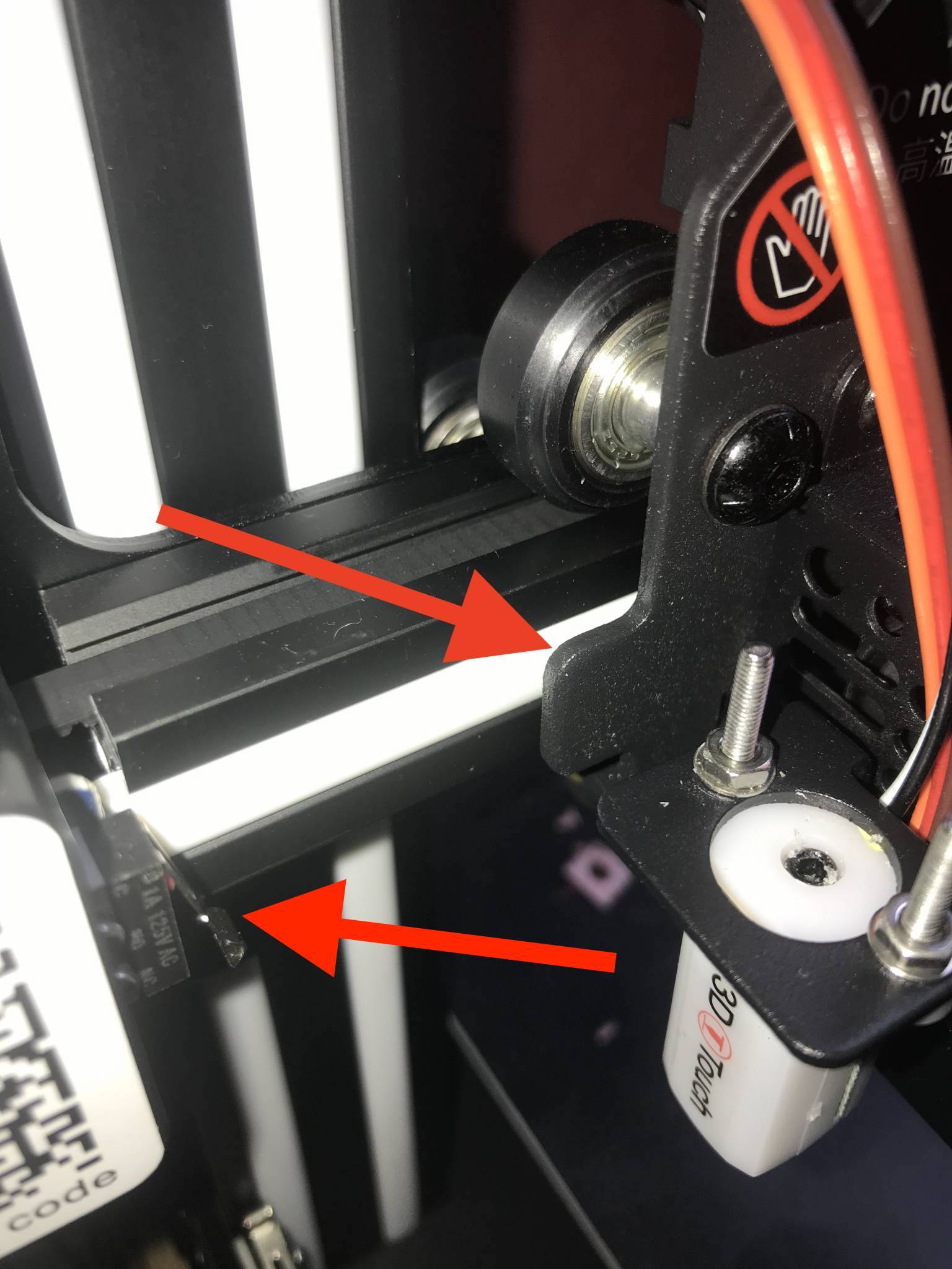

Bonjour à tous,
Sur la dernière version des A20M, le constructeur a ajouté une petite patte qui empêche la buse de sortir du plateau (et donc de mettre en place le bassin de purge pour la double extrusion).

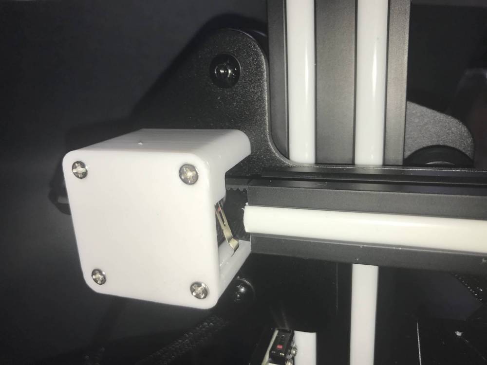

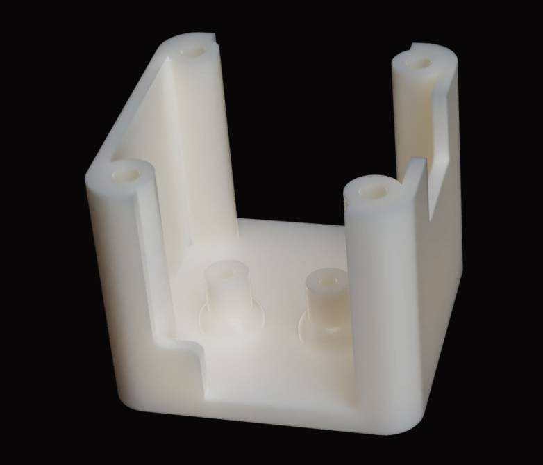

J'ai donc conçu un nouveau capot qui permet de décaler le fin de course, et ainsi permettre la buse de sortir de la zone du plateau :
IMG_6303.thumb.jpg.18dc4166c80c49bf8d45f072739c3dcd.jpg  result.jpg.df71b9c40057dc61d5e100f428dc71f2.jpg
Je mettrai la pièce sur Thingiverse, mais en attendant que ce soit en ligne, je vous la partage ici Pierreko - Capot axe X AM20.stl
- Pour l'installer, retirez le capot original (les têtes de vis se trouvent sous le sticker). Attention, ces 4 vis tiennent également le moteur, prenez garde à ce qu'il ne tombe pas.
- Dévissez le capteur avec un petit tourne-vis cruciforme et vissez le sur la nouvelle pièce de la même manière.
- Revissez ensuite le nouveau capot.
Vous pouvez maintenant faire sortir votre buse de la zone du plateau de quelques millimètres.

Tu es un peu en retard, mais c'est bien d'avoir fait un post dédié.
A noter qu'il n'est nul besoin de bricoler marlin si tu recules simplement le endstop du X.

Point n'est besoin de bricoler Marlin.
Le nouveau capot permet de reculer le endstop d'environ 10 mm, ce qui suffisant pour faire reculer la buse hors du plateau et lui permette un essuyage.
Le cleaner affleure le plateau à environ 1 mm

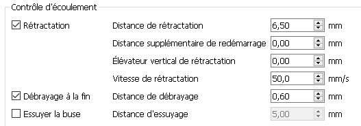

bonjour à tous, nouveau en impression 3d et... sur le forum que j'ai parcouru pour trouver (entre autres recherches !) une solution à l'installation du bassin de purge...
alors, GRAND merci à fdorful et pierreko pour leurs pièces destinées à permettre d'installer le bassin de purge sur les A20M qui n'ont pas le recul nécessaire.
Mise en place parfaite... J'ai fait un essai (en utilisant color mixer) avec S3D
Juste une question : sur la première photo, on voit des bouts de fils (tout le long des tiges) et qui correspondent aux départs ou arrivées de la buse : y a til une configuration qui permette d'éviter ou limiter cela ?
Lien vers le commentaire
Partager sur d’autres sites
Il y a 1 heure, mkt29 a dit :
Oui, augmente ta distance de rétractation dans ton slicer 😉

Sous S3D il n'y a pas que la simple distance de rétraction sur lequel tu peux jouer; il y a par exemple l'arrêt de l'extraction un peu avant la fin etc.
je te résume le chapitre rétraction :
Rétraction (Retraction)
Inverse l'avance du filament à la fin d'une boucle pour éviter le stringging
Distance de rétaction (Retraction distance)
Quelle quantité de plastique retirer dans la buse (en termes de filament brut)
Quelle quantité de filament sera retirée lorsque le logiciel effectuera une rétraction. Pour l’entraînement direct standard (Direct Drive), habituellement de 0,5 à 2,5 mm conviennent bien. Pour les extrudeuses Bowden, 5,0 à 8,5 mm semblent bien fonctionner.
Ce paramètre de distance de rétraction et le paramètre de vitesse de rétraction (ci-dessous) sont parfois impliqués dans des situations où l'impression sort du lit avec beaucoup de «cheveux».
Reportez-vous à la section «Mise en chaîne et suintement» du Guide de dépannage pour la qualité d'impression de Simplify3D à l'adresse https://www.simplify3d.com/support/print-quality-troubleshooting/.
