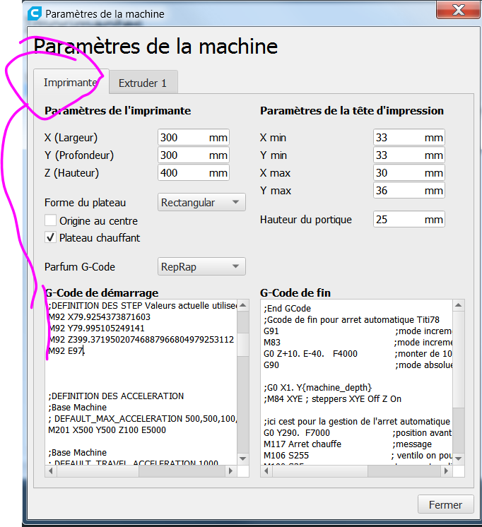

Titi78 Posté(e) Mars 23, 2020 Partager Posté(e) Mars 23, 2020 @zigui30 sur une cr10 d'origine on ne peut pas modifier le step / mm de l'extrudeur dans la machine via les menus. (ou alors je sais pas mais même en mémorisant si on éteint et rallume l'imprimante ce n'est pas gardé en mémoire dans le menu control motion) il faut le modifier dans le start gcode de cura (ou autre slicer) en ajoutant un M92 E99 . la fonction M92 permet de modifier le step /mm le E pour extrudeur le X pour l'axe X, le Y pour l'axe Y, le Z pour l'axe Z. Le 99 représente le step/mm qu il faut calculer en utilisant les valeurs de step par défaut (visible dans le menu motion E Step et à 93 par défaut de mémoire) et les longueurs extrudée et reel si: V= dimension Voulue O = dimension Observée S = nombre de Steps par mm actuel alors : (V/O) x S = nouvelle valeur de step/mm donc: Le 21/03/2020 at 12:33, zigui30 a dit : j ai fait le test avec un repaire à 120 mm sur mon filament blanc eryone , j ai extruder 100 mm et il me reste 30 mm si sur 120 mm il reste 30 c'est que tu as en réalité sorti 120-30 = 90 mm tu as demandé 100 mm donc si le E Step d'origine est a 93 il te faut un Step de : (100/90) x 93 = 103.3333 donc dans le start gcode il faut metre un M92 E103.3333 cette valeur me semble un peut grande pour une CR-10 (plutôt entre 93 et 98) donc je pense que si tu as extrudé en passant le filament par la buse c'est peut être qu il y a un bouchon entre le tube ptfe et la buse suite à un mauvais remontage de la buse ou la fonte du tube ptfe. je t'invite donc a faire la Titi's procédure puis ensuite refaire tes mesure pour l'extrudeur et les calculs pour avoir le bon step/mm Voila en espérant avoir répondu à tes questions Lien vers le commentaire Partager sur d’autres sites More sharing options...

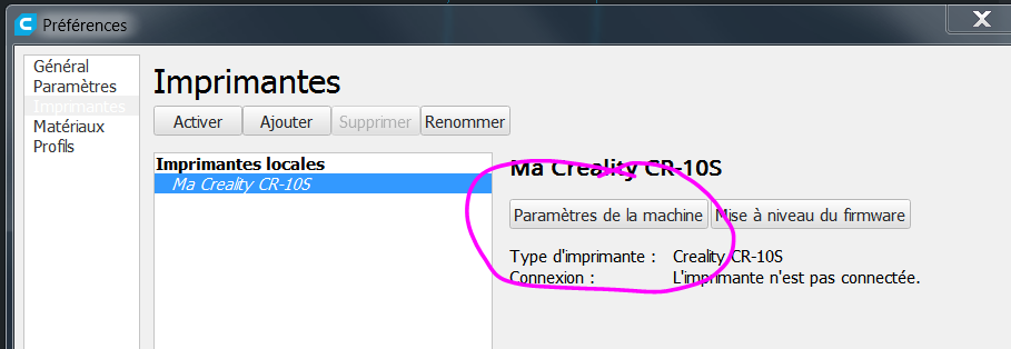

Titi78 Posté(e) Mars 26, 2020 Partager Posté(e) Mars 26, 2020 @zigui30 j'ai une ancienne version de cura : la 3.5.1 pour mettre le M92 dans le start gcode je vais dans paramètres - imprimante - gérer les imprimantes - parametres de la machine - onglet imprimante il faut tirer un peut la fenetre pour voir correctement le bas : Lien vers le commentaire Partager sur d’autres sites More sharing options...
