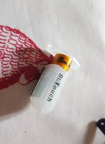

bonjour à tous, j espère que tout le monde vas bien en cette fabuleuse période. Bon comme beaucoup de gens j essaye de m occuper .
Surtout en impression 😃, j ai un petit souci sur ma ender 5 plus, pendant une impression le BlTouch c'est casser. J ai regarder un peux partout sur internet mais les seules fois ou je trouve la pièce c'est pas vraiment la même (sur la photo ). sur le propre site de creality impossible de la trouver non plus . est ce que vous connaissais un ou deux site sérieux pour des pièces détaches ?
merci d avance ☺️

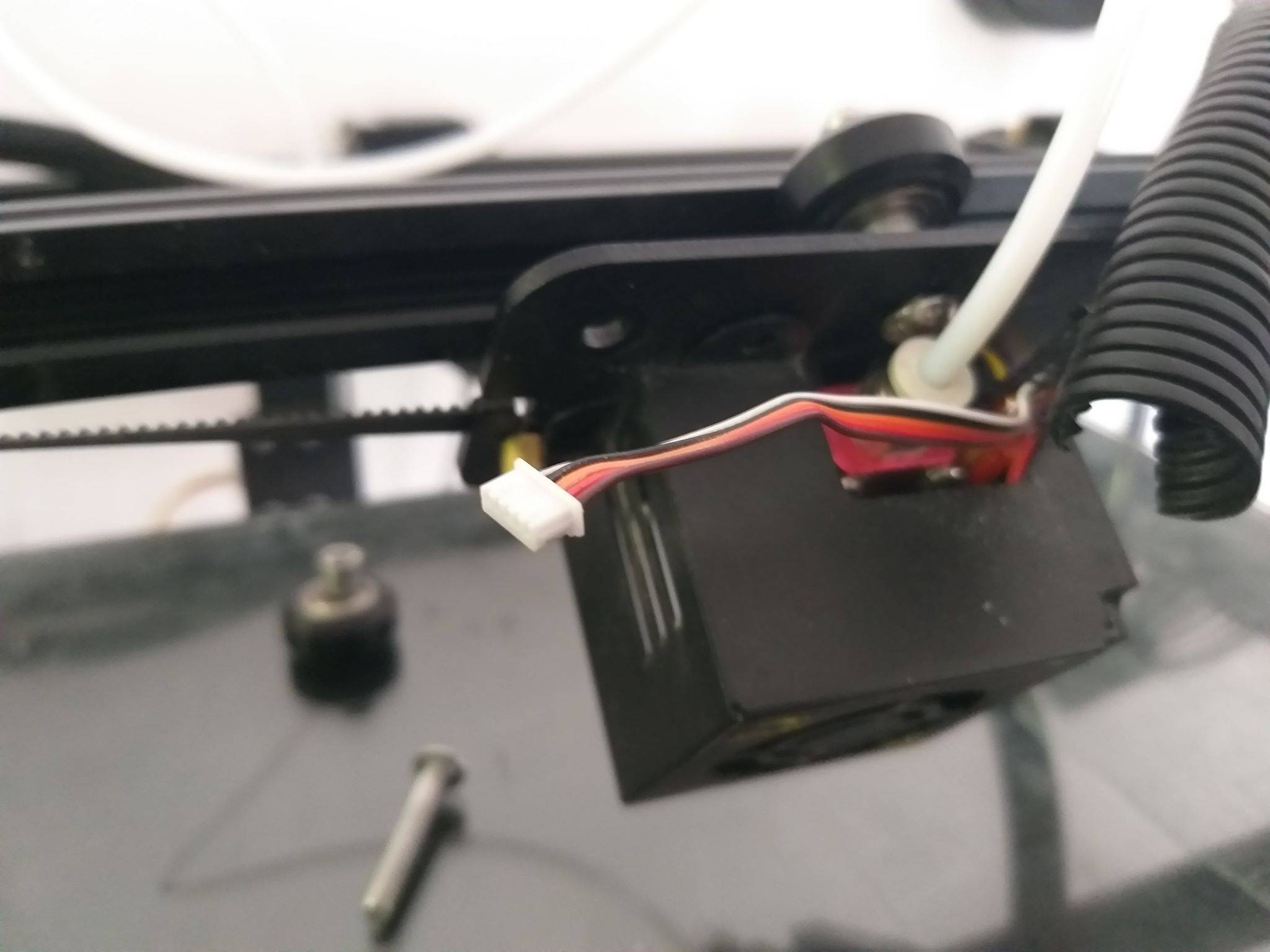

@ixi super merci beaucoup 😀, effectivement y'a que l aiguille qui est casser ... mais je vois pas comment la démonter ...
et sur le Bl touche complet du site le cablage n'est pas le meme 😐
yes pour l aiguille j ai trouver la petite visse du dessus , mais si un jour je dois changer tout le bloc comment sa marche pour le câblage ?

Salut,
Si tu trouves exactement le même, ne démonte pas ton imprimante,coupe les fils , ressoude, puis gaine  thermo
Sinon,...tu suivras les tutos (en pleurant )😀
@anthonylal
Dans le BLTouch que j'avais reçu (provenant de Creality), il y avait un palpeur de rechange 😉 . Vérifie si tu as gardé les emballages qu'il n'y est pas.

Pareil j'en ai 1 de rechange dnas le kit officiel

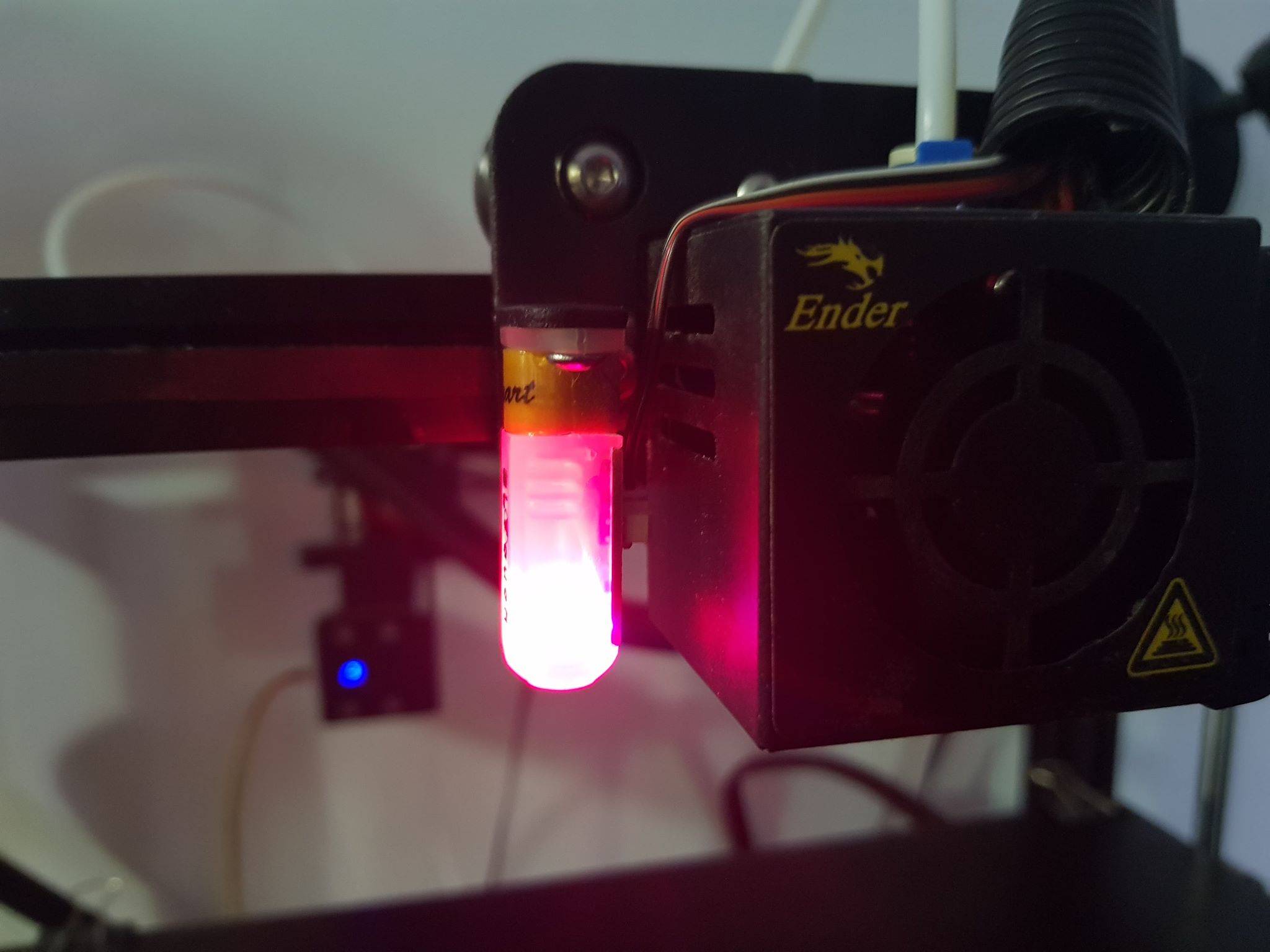

coucou j ai bien regarder dans la boite et j ai trouver aucune aiguille de rechange . ( peut etre un oubli ... ) du coup je les commander sur le site que ma conseiller @ixi et nikel j ai remplacer et sa marche très bien .
encore merci pour vos réponses 😃
