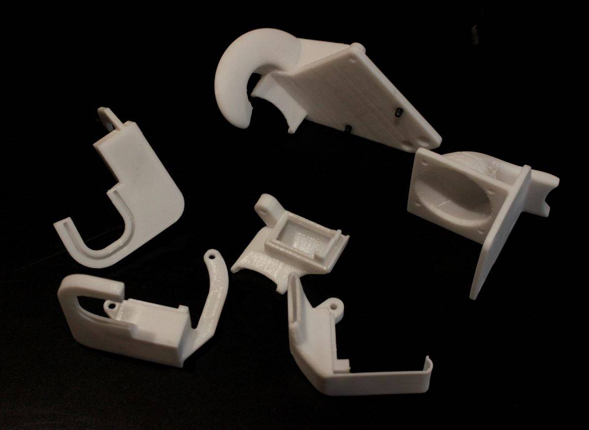

ixi Posté(e) Mars 21, 2020 Partager Posté(e) Mars 21, 2020 Ben..ça ne donne pas très faim... Autre piste,si cela ne vient pas de la température buse/bed et ni de la vitesse, ça pourrait venir du refroidissement. J'ai imprimé en PC, à peu près tout ce que l'on peut trouver sur le net sous le nom de fan duct. Ma machine est équipée d'un hotend Micro Swiss et de buses ruby,tout ce qu'il ne faut pas à en croire les rumeurs ! Et pourtant elle tourne jours et nuits avec celui ci https://www.thingiverse.com/thing:3568520, c'est le meilleur résultat que j'ai obtenu. Sur la photo,c'est celui du milieu en bas, les autres ont été recyclés Lien vers le commentaire Partager sur d’autres sites More sharing options...

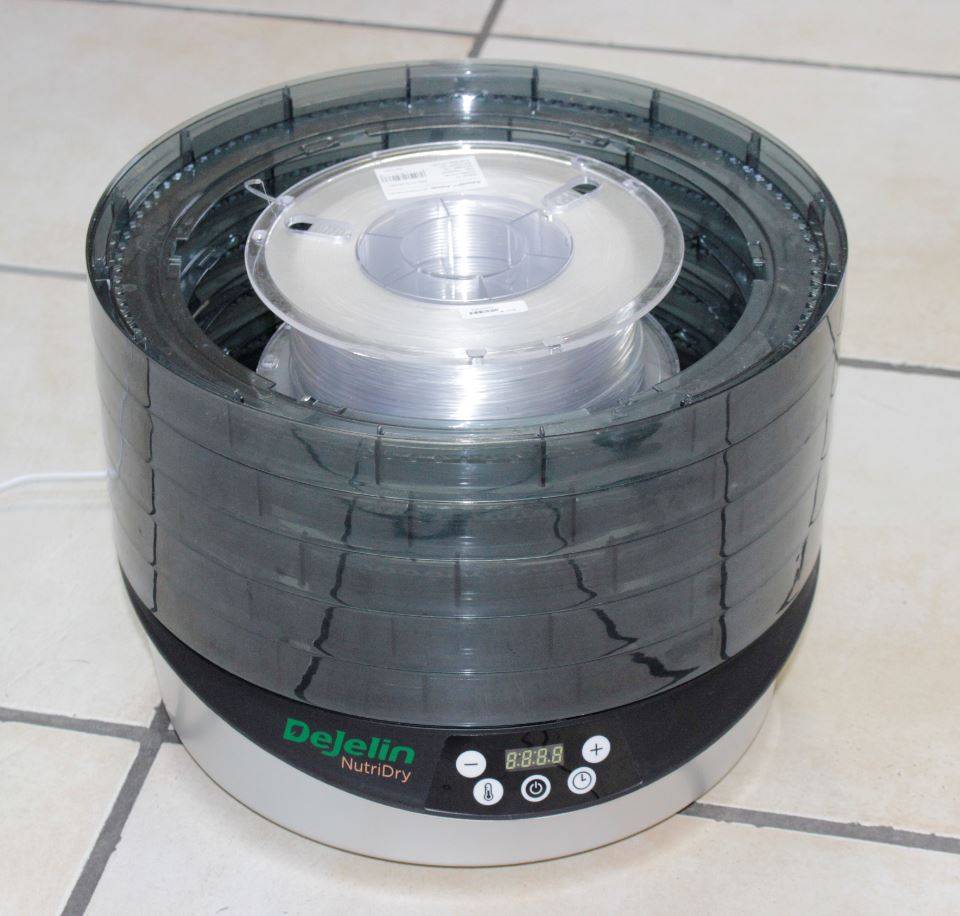

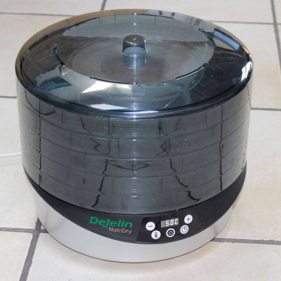

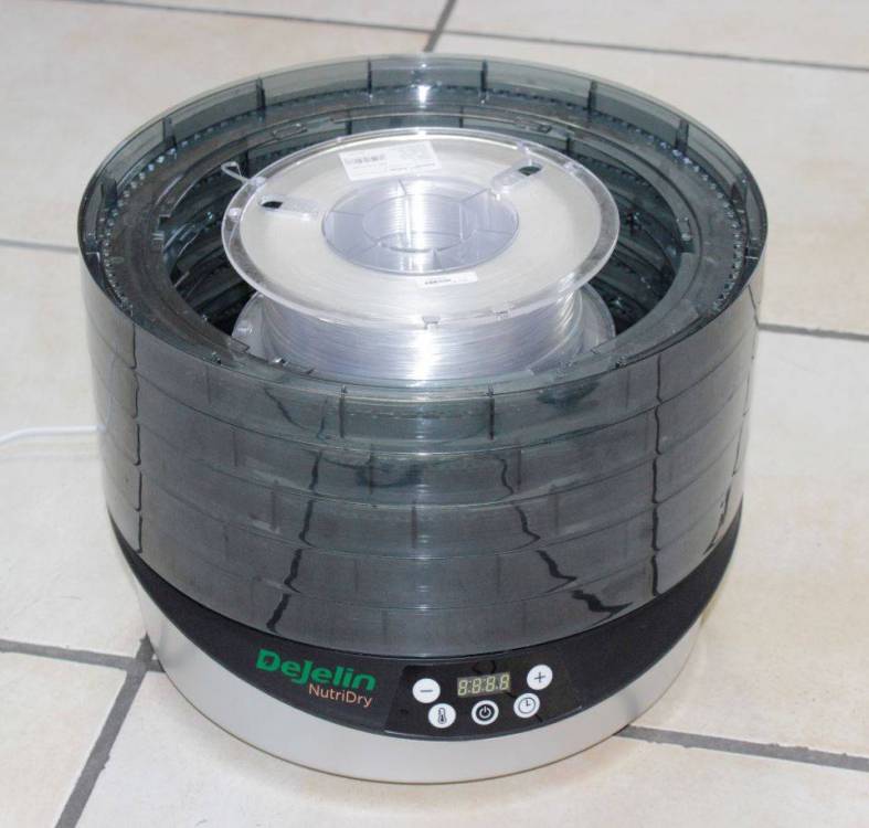

ixi Posté(e) Mars 22, 2020 Partager Posté(e) Mars 22, 2020 Je te prépare les fichiers. Pour faire sécher,soit au four chaleur tournante ou mieux,j'ai acheter ça en solde pour 50 euro. J'ai fait une rallonge pour y placer 4 bobines en hauteur. Ta moitiée sera très contente,ça sert aussi à faire sécher fruits et légumes Les filaments type PC,Nylon,PETG,TPU etc bien séchés s'impriment aussi facilement que du PLA Lien vers le commentaire Partager sur d’autres sites More sharing options...
