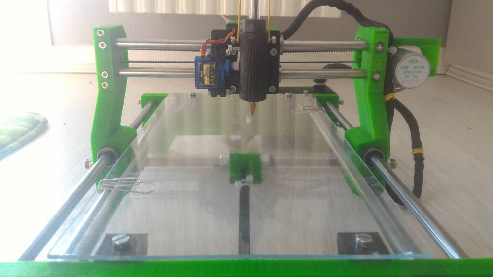

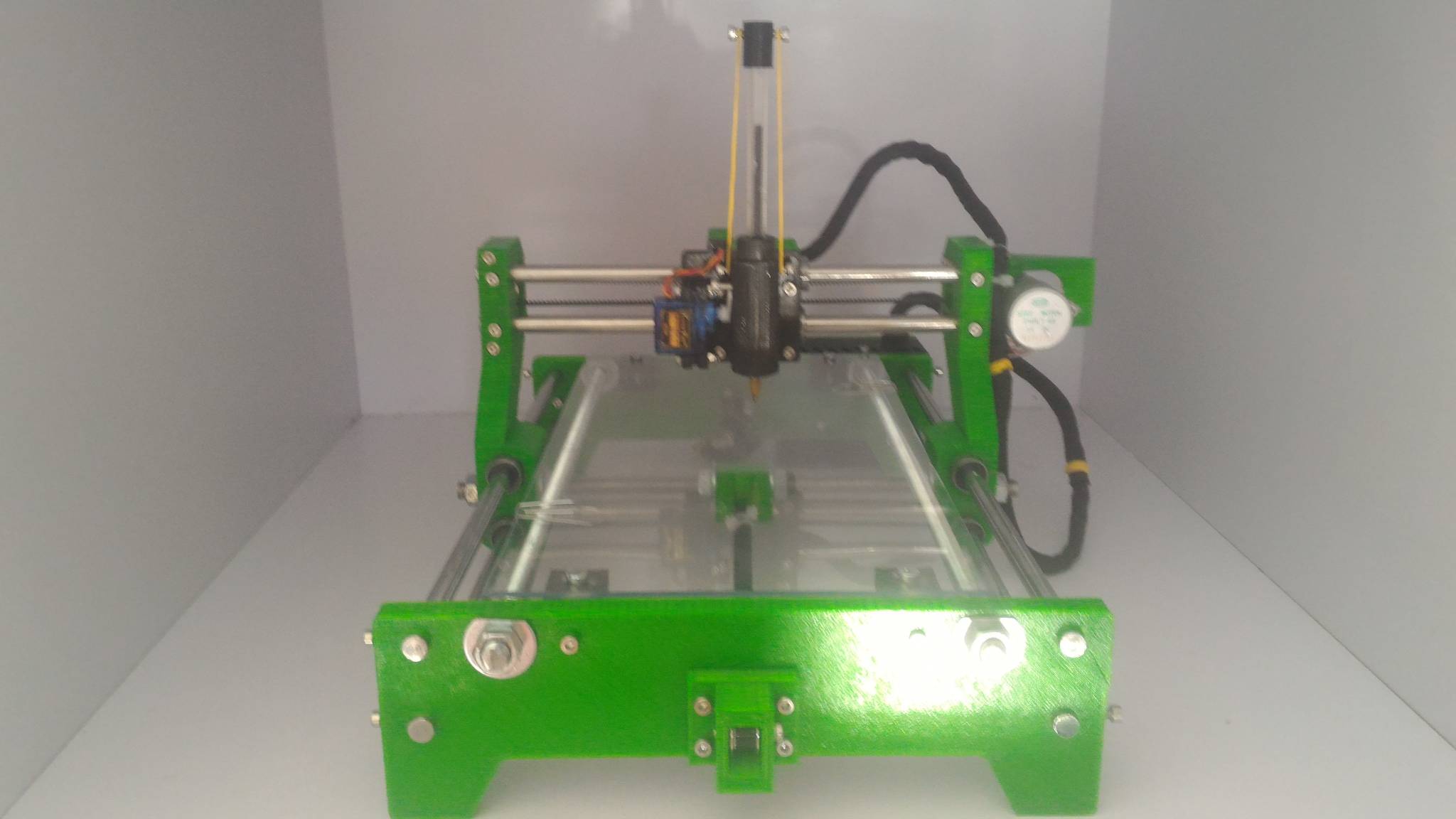

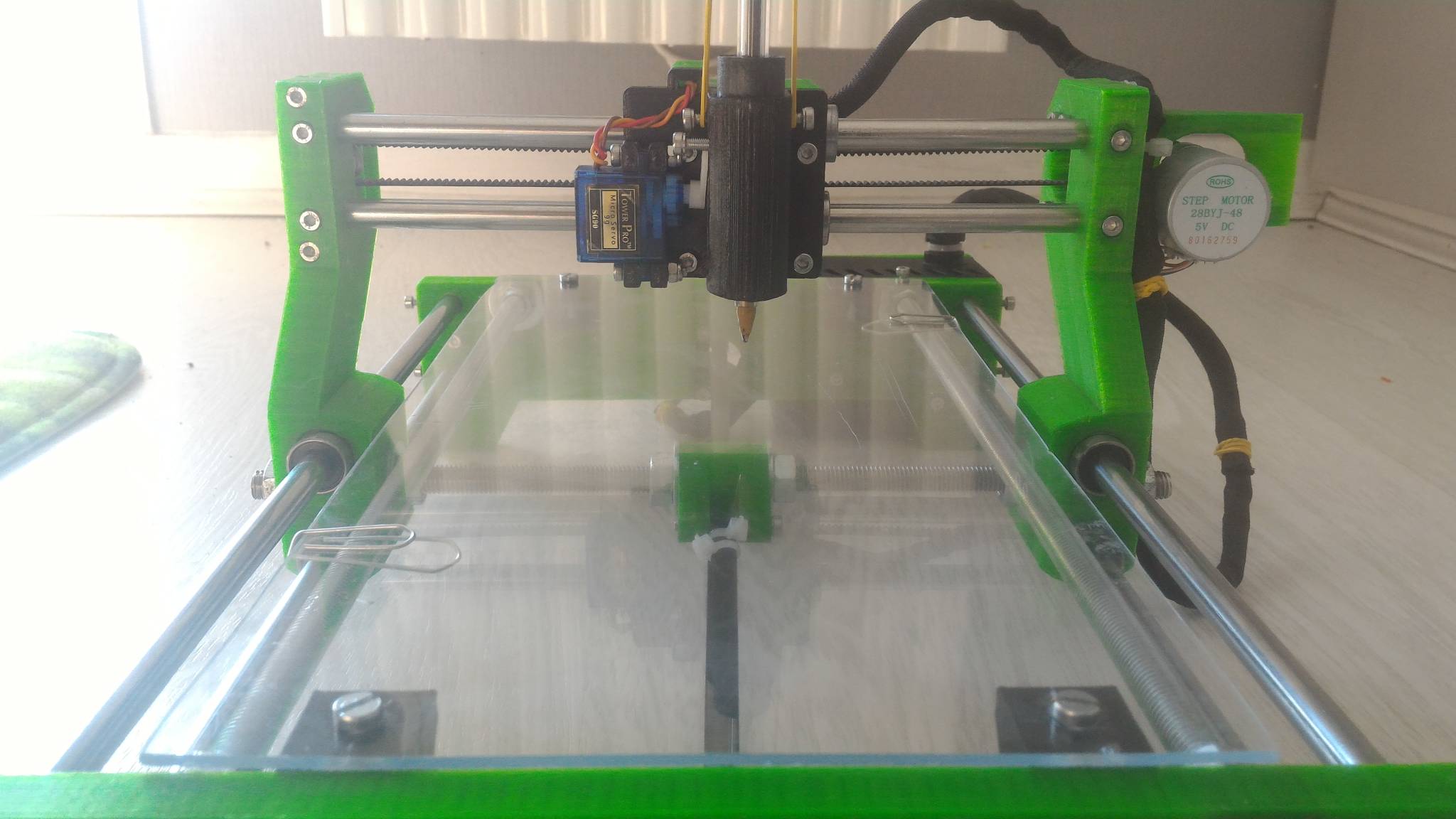

Ma CNC est terminé voici quelques photos. Si vous en voulez plus dîtes-le moi. Les plans ne sont pas encore en ligne car j'ai encore quelques problèmes à corriger.
Bilan: environ 70h de CAO, 1 mois pour réaliser ce projet et environ 50 euros de coûts (bobine de 500g PETG plus quelques pièces).

Bravo
Tu as bien fait de partir sur de la courroie crantée.
Je peux comparer celle que j'ai fait à Cobois est à courroies.
J'ai mis un laser sur ma CN (vis trap' de 12) la douceur de fonctionnement n'a rien à voir. Pour le laser (et à fortiori le crayon) la courroie s'impose

c'est du très beau travail ! un grand bravo et vivement un toipic complet sur ta machine avec fichier  ref du matos utilisé etc ...
une version découpe laser serait pas mal aussi
Lien vers le commentaire
Partager sur d’autres sites
il y a une heure, Titi78 a dit :
Oui j'y ais pensé pour la modification pour le laser mais je ne compte pas le faire, trop de travail alors que de toute façon le stylo me va très bien. J'ai fait de sorte que chaque élément soit modulable donc ça doit être très facile de faire une adaptation pour laser.
Pour l'instant je dois encore corriger plein d'érreurs que j'ai constaté pendant l'assemblage 🙂
En effet c'est trembloté, mais c'est pasque le crayon branle un peu dans le manche.
C'est pas facile d'obtenir un ajustement glissant ET précis à la fois
(avec un laser ça serait nickel-chrome par contre)

Il y a 2 heures, Jean-Claude Garnier a dit :
Sinon si tu veux te la jouer geek, tu peux utiliser verticalement  le chariot d'un graveur de DVD de récup
il y a un tout petit moteur pas-à pas compatible avec le cnc shield j'ai déjà essayé il faut régler le pololu très bas sinon ça chauffe
Ça guide vachement bien
mini traceur cnc plotter projets diy lecteur dvd
Sauf que j'en ais pas des lecteurs CD...
Il faut que j'approfondisse mais à priori le problème ne vient pas du chariot (il y a très peu de jeu pour le glissement du stylo) mais de la vitesse, vu que j'utilise des moteurs pourries qui n'ont pas de couple je pense que ça saute des pas et en plus l'axe Y bouge alors que le X a pas fini sont mouvement.

Il y a 2 heures, Titi78 a dit :
On la voit monter descendre ça cause de bosse quand le stylo descend
Tu parles de la feuille mal fixé ? Oui je vais voir ça.
Il y a 15 heures, Jean-Claude Garnier a dit :
Je pense rajouter un élastique comme sur les dermographe. Il y a deux élastique pour poussé le stylo vers la feuille et il y a un élastique qui pousse le stylo vers l'arrière sur un plan horizontale ce qui élimine le jeu tant qu'on force pas comme un bourrin. J'ai fait quelques tests et ça à l'air de plutôt bien marché.
Je vais lancer le même dessin et je posterais la photo comme ça on verra s'il y a des améliorations. 🙂

C'est pas grave, tu sais bien que le propre de nos machines c'est qu'on en est jamais contents et que du coup elles sont jamais "finies" !
Peut-être un feutre à pointe fine plutôt qu'un Bic, et moins de débattement au servo ?
il y a 1 minute, Jean-Claude Garnier a dit :
Oui j'ai voulu faire un test avec un feutre mais je dois réimprimer une bague car un Bic n'a pas le même diamètre...
C'est quoi le débattement au servo ? C'est que je baisse le stylo et que je lève la bague pour que le servo ne parte plus du millieu et aille en bas mais qu'il parte du haut et qu'il parte jusqu'au millieux ?

Ah je sais pas comment tu as géré ton servo, s'il fait du "tout ou rien " ou si tu lui donnes un angle à parcourir
J'ai l'impression (mais je ne suis pas devant) que le stylo appuie trop fort
C'est pour ça que je te disais (plus haut) que moi quand je trace un contour sur la CN (pour l'ébaucher à la scie à ruban) je n'utilise pas un élastique ni un ressort mais un poids, en l'occurence une vis de 6 BTR
il y a 10 minutes, Jean-Claude Garnier a dit :
Oui, je peux règler sa hauteur 🙂
La j'ai M3 S60 mais si je veux qu'il appuie moins fort je peux mettre M3 S59 ou S58
