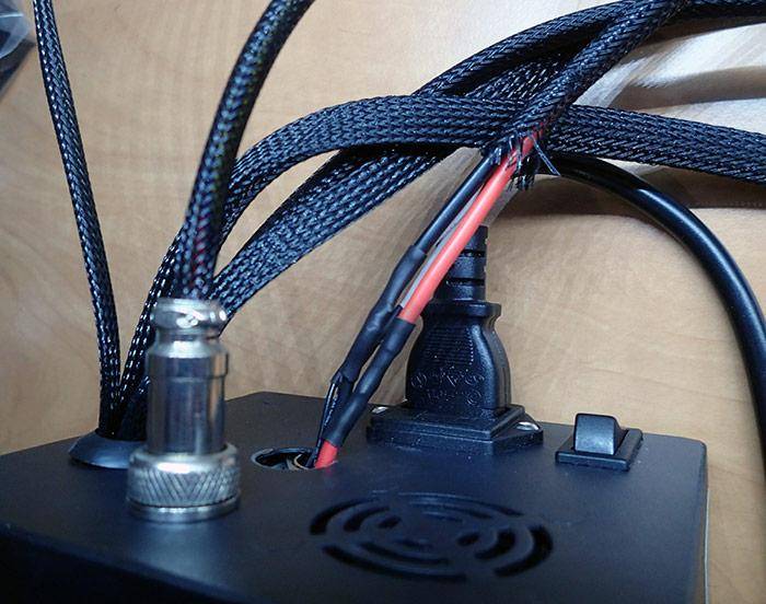

Pour ma part, j'avais completement éliminé ce connecteur :
Ce n'est plus demontable mais les risques de chauffe et de feu sont éliminés.
J'avais remplacé les cables allant au plateau chauffant par des gaines silicones et 14AWG.
