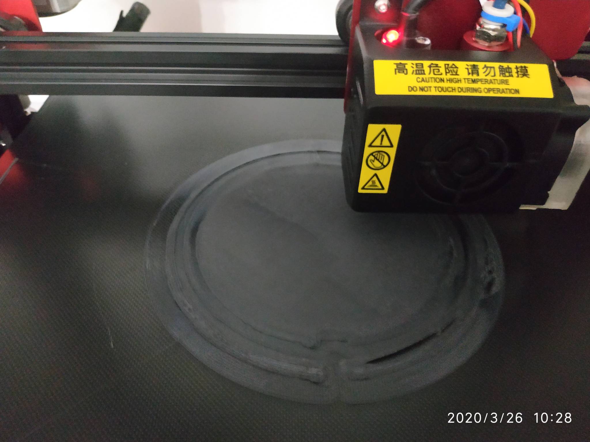

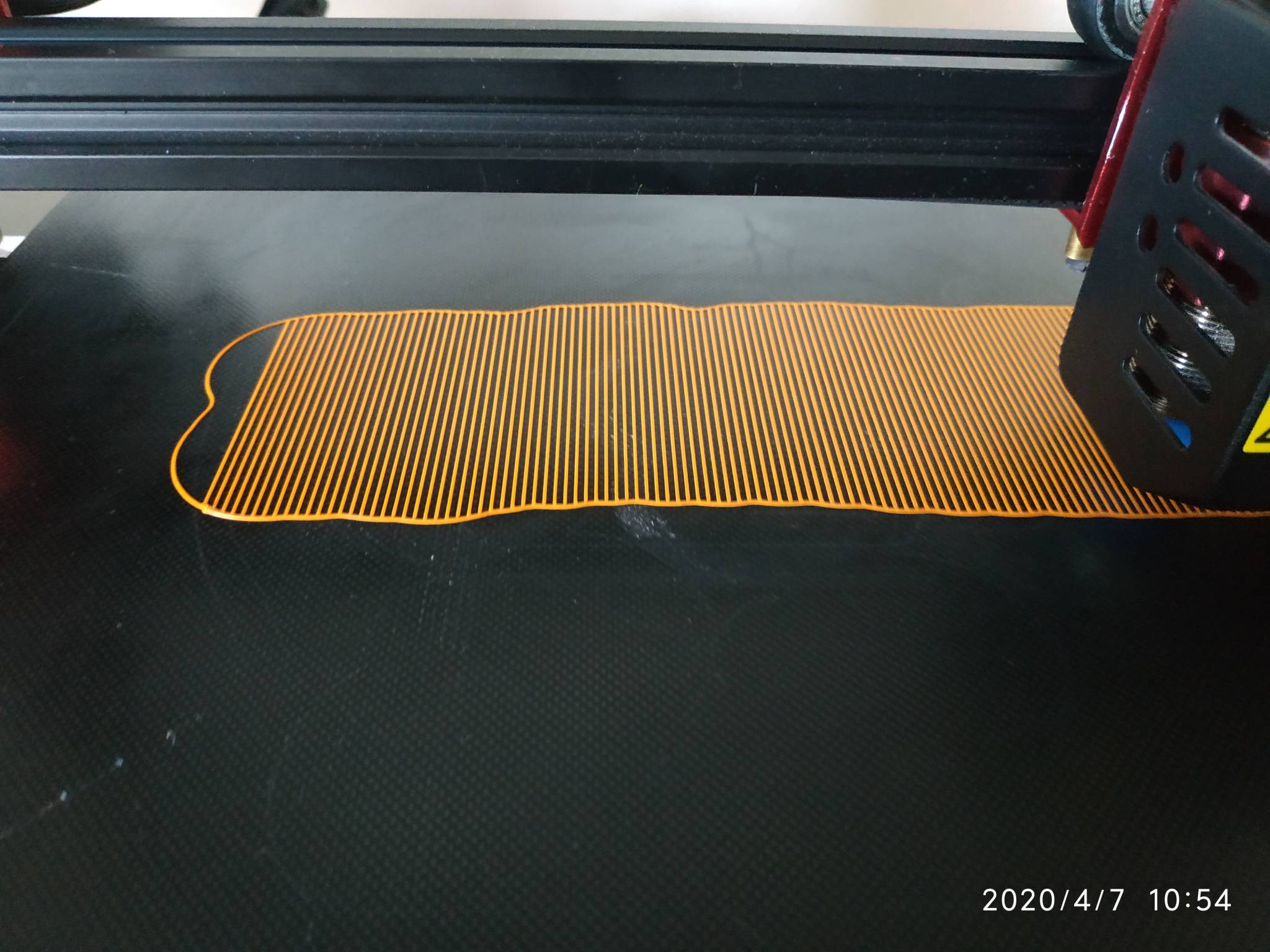

par contre quand j'imprime, j'ai maintenant des décollement à l'interieur de l'objet sur les brim en bas à droite et des surcouche de matière ce qui fait que ma tête d'impression fait les montagnes russe.

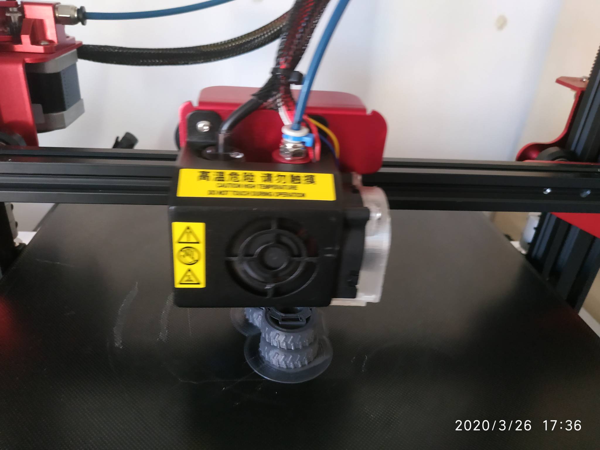

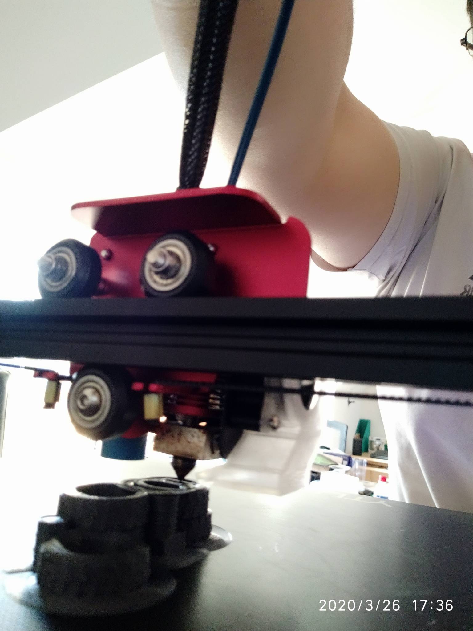

Est ce normal que ma tête bouge autant alors que j'ai réglé la vis du dessous au maximum en hauteur?
Merci d'avance pour votre aide.
tu as essayé avec un autre filament pour voir si le problème ne viens pas de la ?

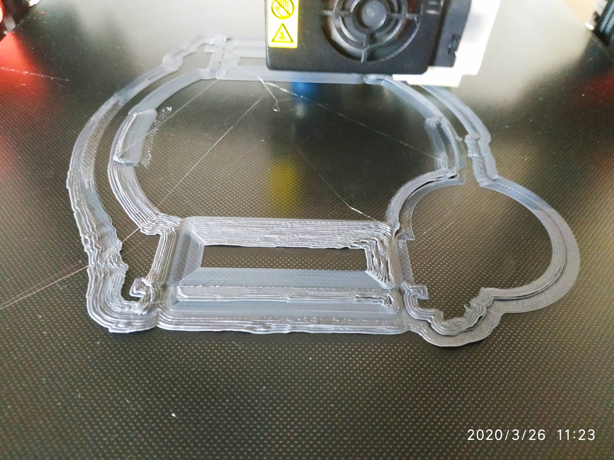

Après c'est clair que sur tes photos on voie bien que un coups c'est bien puis trop écrasé et juste après pas assez donc même si les filament est merdique tu doit avoir un autre souci.
a premiere vue, tu extrude trop + premiere couche trop basse du coup ca "bave" l'exedent de plastique sur les bord de trait ce qui te fait ces montagne russes a la tete et invite le tout a se decoller!
reverifie tes parametres soit de l'extrusion generale, soit de l'extrusion de la premiere couche et aussi a voir la hauteur de premiere couche! (change un parametre a la fois pour ne pas te perdre si tu n'est pas tres a l'aise avec ca)!

edit 2, tu dis que la tete bouge? comment ca et a quelle niveau, si ta tete n'est pas bien fixé tu ne pourra jamais avoir un print correct!
Modifié (le) par chagre
il faut tu regle ce probleme rapidement, tu a du te louper quelques part dans le montage, il est evident qu'avec un jeu comme ca tu ne peux pas imprimer décemment !!!
edit ta tete ne doit avoir aucun jeu et se deplacer librement sur le profilé sans forcer (faire des test sans la courroie)

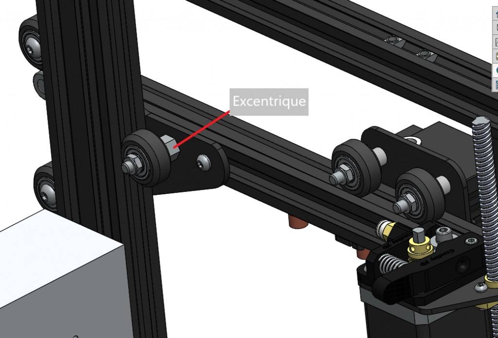

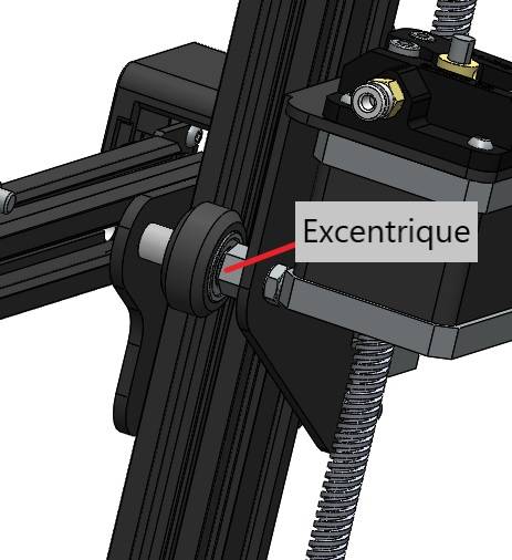

As-tu réglé les excentriques sur les galets de roulement pour tous tes axes ?
Pour la tête sur l'axe X, le réglage s'effectue sur le galet du bas du tripode métallique. Dans les accessoires livrés avec ta machine se trouve une clé plate qui devrait t'aider à le faire.
Agir sur l’excentrique de la roulette du bas avec une clé plate. Ceci permet d’approcher ou d’éloigner la roulette du profilé. Serrer suffisamment pour que l'ensemble de la tête ne bouge plus mais qu'elle puisse tout de même se déplacer sur l'axe X sans à coup ni frein.
Conseil: évite de déplacer la tête trop rapidement sur son axe pour éviter d'envoyer du courant dans la carte.
image.png.9eed9ecb37f85247acb2691e5eb3f120.pngimage.png.3ec4d1adde79f7cca8d326f66561fdef.png
Même si les images ci-dessus concernent une CR10 (CR10s / Ender3…), les excentriques sont placés au même endroit 😉

fait quelques photos du montage de ta tete.
edit tu n'aurais pas simplement mis l'exentric a l'envers du coup son reglage n'est pas effectif!

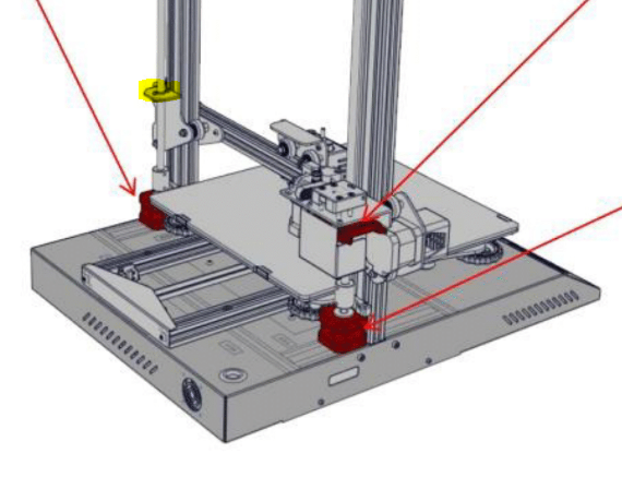

Si tu regardes bien le dessin, l'excentrique est en bas du tripode. Il n'y a pas d'autres moyens de régler la tenue de la tête que celui de l'excentrique. La tête elle-même (le radiateur) est maintenue sur le tripode métallique par deux vis qui éventuellement pourraient se desserrer. Au vu de ta vidéo, c'est l'ensemble de la tête qui bouge or si le réglage est effectué normalement ça ne bouge pas. Revérifie tes serrages. Tu serais le premier (et j'en ai vu passé quelques uns 😉 ) à avoir une plaque métallique non plane.
il y a 1 minute, chagre a dit :
2. des excentrics sur l'axe Z???
Oui:

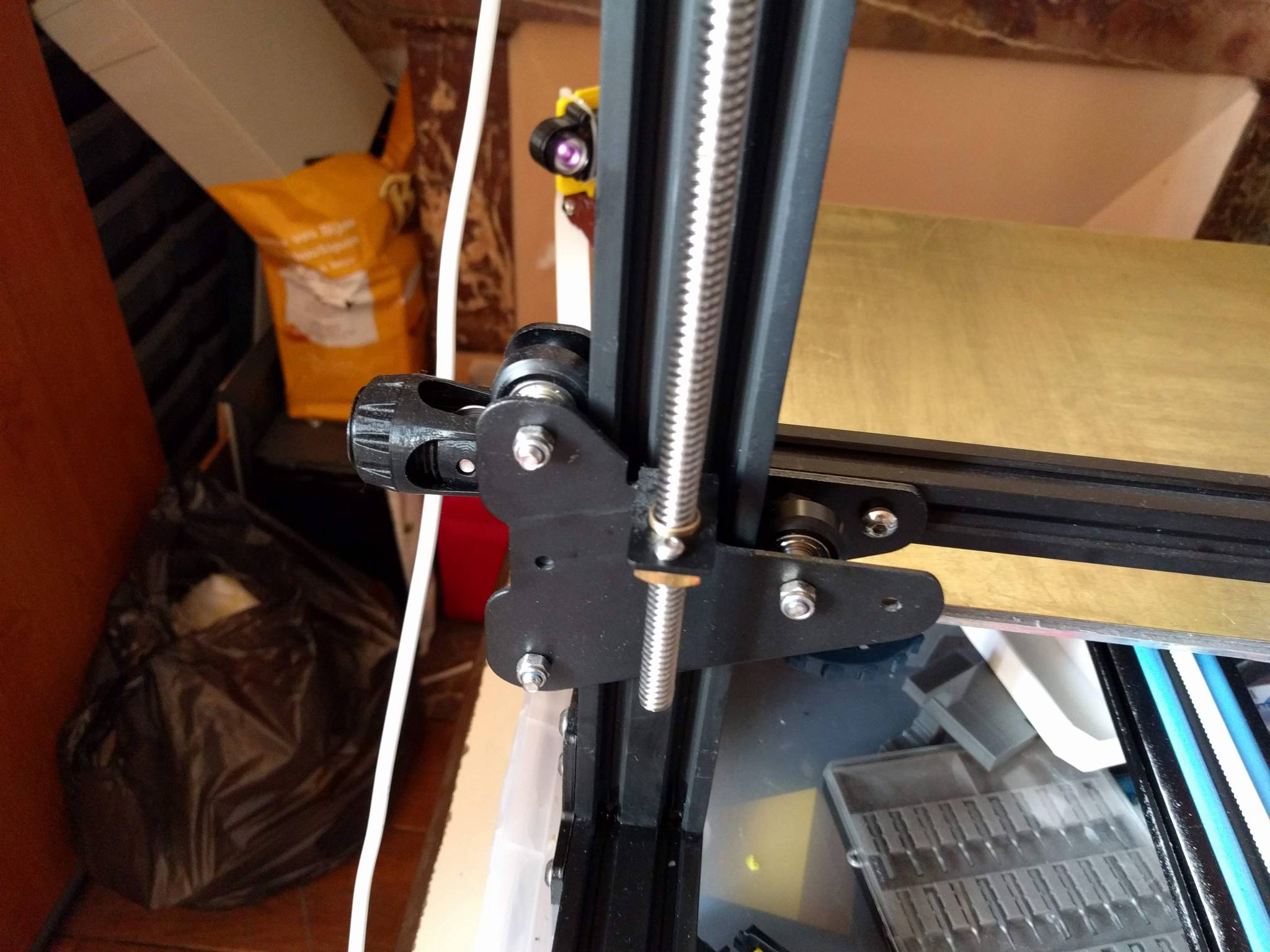

excentrique-Z-1.thumb.jpg.374230b71bc6dae6e16e27d0b1f30507.jpg  excentrique-Z-2.jpg.79357dfa1fc69ca5322e1bdca3a6893c.jpg
Il y en a aussi pour l'axe Y 😄

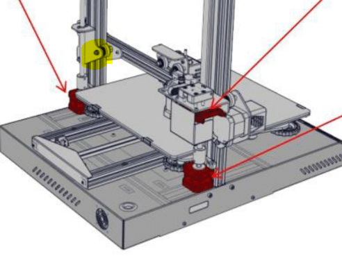

Le décalage d'un côté du portique (axe Z) est connu sur ces machines. C'est la principale raison pour laquelle on synchronise les deux tiges filetées via une courroie. Exemple sur mon antique CR10:

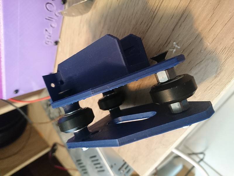

je viens de voir les photos, je ne connais pas machine officiel mais tes roue ont l'air sacrement de travers, c'est pas normal
je fabrique des chariots de ce type pour eviter trop d'effort sur les roues
(celui ci pour un profilé 20x40)
desolé l'impression est moche, c'est du 0.3 en rapide pour le prototypage ^^

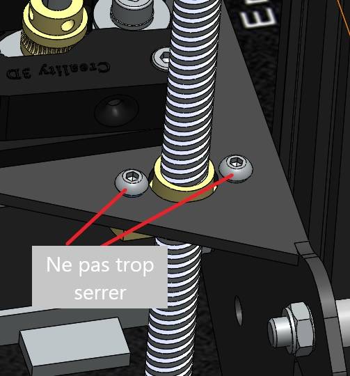

Non. L'axe Z doit pouvoir se déplacer légèrement dans le sens du Y pour compenser une éventuelle tige no rectiligne ou un mauvais alignement de celle-ci, contrainte en trois points (moteur, noix laiton, fixation haute) :

J'ai pas trop eu le temps mais j'ai enfin démonté le chariot et la tête et maintenant bien fixé et droite. la plaque qui tenait la tête était bien plié, j'ai voulu en acheter une autre mais ne sachant pas que choisir et en cette période de confinement j'ai préféré la redresser à la main.
au niveau impression, ça me permet d'avoir une qualité que j'avais jamais vu avant.
Mais le problème des couches trop basse sur les mouvement de gauche et trop haute sur la droite sont toujours là. (étrangement c'est sur chaque pièce et non pas a des endroits précis du plateau)
Je dois donc utiliser un raft pour éviter ce problème mais celui ci se décolle systématiquement.

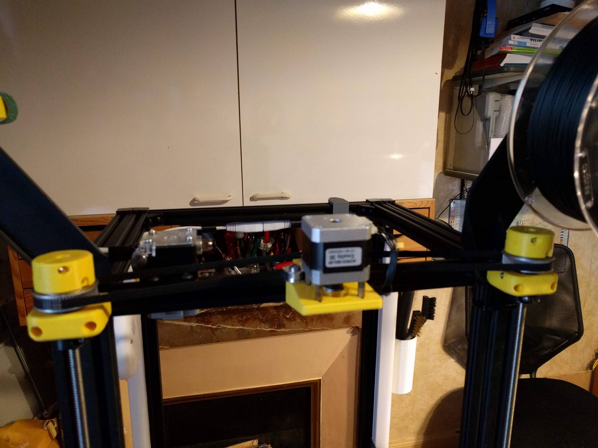

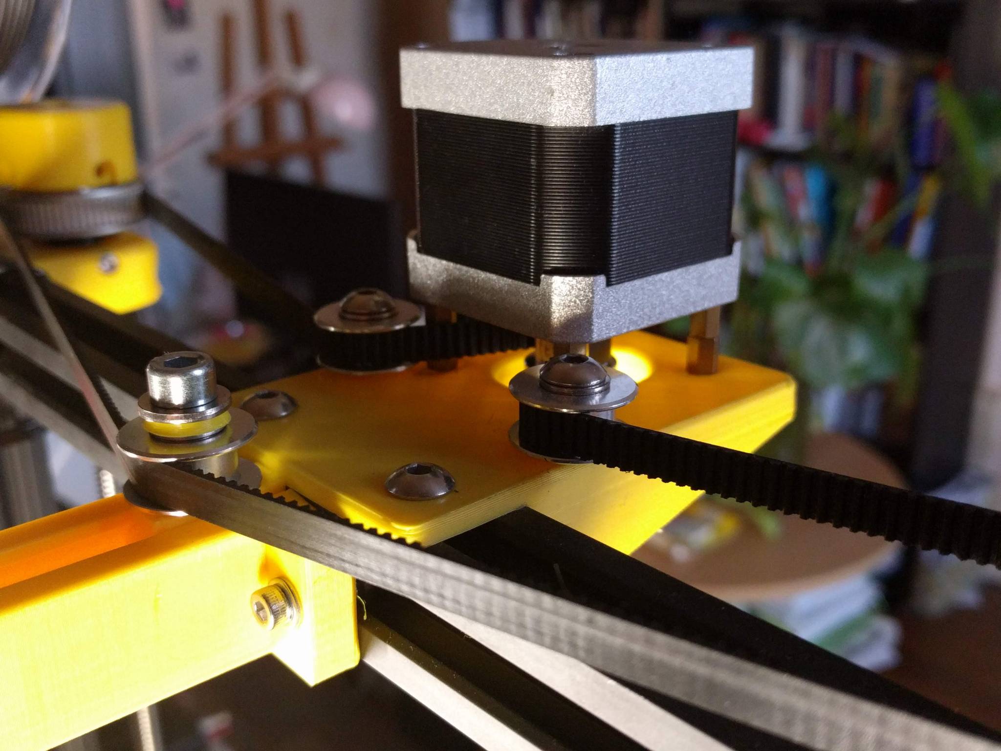

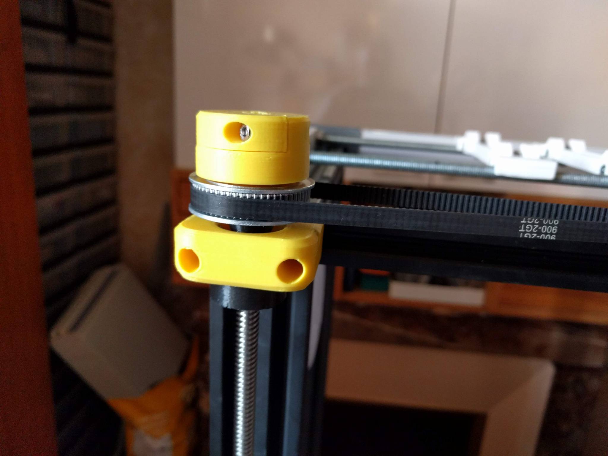

C'est la raison pour laquelle de nombreux utilisateurs montent une synchronisation entre les deux tiges filetées. Une fois celle-ci montée et réglée, l'axe X reste parallèle au plateau (à condition que celui-ci soit lui aussi correctement monté / réglé).
Exemple sur ma dernière :
Et sur la plus ancienne :
