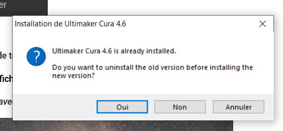

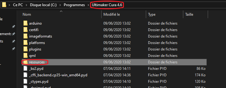

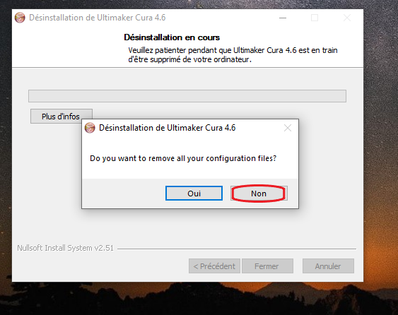

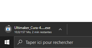

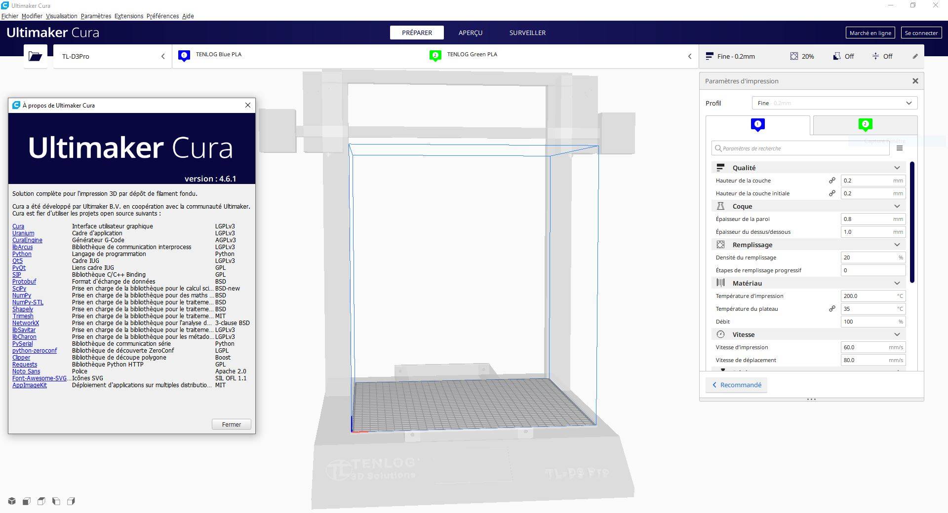

Eric & Jo Posté(e) Juin 11, 2020 Partager Posté(e) Juin 11, 2020 Bonjour, c'est Jo ! Ravis de vous rencontrer ! J'ai une bonne nouvelle pour vous, j'ai réussi à mettre les profils Tenlog dans le Cura 4.6.1 ! Je vous détaille tout ça ici ! Tout ceci est réalisé sur Windows 10. Pensez à avoir préalablement ouvert cura 4.4 pour ajouter votre imprimante Tenlog (même si je ne sais pas si c'est obligatoire ) Explication : - Tout d'abord rendez-vous dans : C:\Program Files\Ultimaker Cura 4.4 , pour y récupérer le fichiers : resources de la version 4.4 - Ensuite ouvrez : C:\Program Files\Ultimaker Cura 4.6 dans une nouvelle fenêtre d'explorateur (question de simplicité) - Remplacez le ficher : resources de cura 4.6 par celui de la version 4.4 - Une fois cela fait rendez vous sur le site Ultimaker pour réinstaller Cura 4.6 : https://ultimaker.com/fr/software/ultimaker-cura . Nous attaquons une partie qui demande toute votre attention ! Ici veillez à ne pas supprimer tous les fichiers ! Vous suivrez la fin de ces explications avec les images. - Une fois l’installation terminé , lancé Cura 4.6 ! Si vous avez des questions je reste à votre disposition. 1 Lien vers le commentaire Partager sur d’autres sites More sharing options...

fred@ldc-productions.be Posté(e) Juin 11, 2020 Partager Posté(e) Juin 11, 2020 j'ai ce message qd j'installe cura 4.6 , il n'est pas le meme que le votre 1 Lien vers le commentaire Partager sur d’autres sites More sharing options...
Eric & Jo Posté(e) Juin 11, 2020 Partager Posté(e) Juin 11, 2020 il y a 26 minutes, fred@ldc-productions.be a dit : j'ai ce message qd j'installe cura 4.6 , il n'est pas le meme que le votre Pas d’inquiétude, tu as seulement à faire "oui" Lien vers le commentaire Partager sur d’autres sites More sharing options...
fred@ldc-productions.be Posté(e) Juin 11, 2020 Partager Posté(e) Juin 11, 2020 oki , Par contre je ne vois tjrs pas la Tenlog dans le choix des imprimantes dans le 4.6 , c'est possible de l'avoir dedans ? Lien vers le commentaire Partager sur d’autres sites More sharing options...
Baroudeur Posté(e) Juin 11, 2020 Partager Posté(e) Juin 11, 2020 De mon coté, ce que j'ai fait, après avoir installé Cura Tenlog 4.4 et défini la Tenlog comme imprimante, j'ai installé Cura 4.6 en conservant les fichiers de configuration et je me suis retrouvé sous Cura 4.6 avec la Tenlog par défaut. Lien vers le commentaire Partager sur d’autres sites More sharing options...
Eric & Jo Posté(e) Juin 11, 2020 Partager Posté(e) Juin 11, 2020 il y a 1 minute, Baroudeur a dit : De mon coté, ce que j'ai fait, après avoir installé Cura Tenlog 4.4 et défini la Tenlog comme imprimante, j'ai installé Cura 4.6 en conservant les fichiers de configuration et je me suis retrouvé sous Cura 4.6 avec la Tenlog par défaut. Super Niquel alors C’est peut être simplement la solution Lien vers le commentaire Partager sur d’autres sites More sharing options...
Baroudeur Posté(e) Juin 11, 2020 Partager Posté(e) Juin 11, 2020 La preuve Lien vers le commentaire Partager sur d’autres sites More sharing options...
Eric & Jo Posté(e) Juin 11, 2020 Partager Posté(e) Juin 11, 2020 il y a 28 minutes, fred@ldc-productions.be a dit : oki , Par contre je ne vois tjrs pas la Tenlog dans le choix des imprimantes dans le 4.6 , c'est possible de l'avoir dedans ? Es que tu as bien généré ta Tenlog dans le cura 4.4 ? Comme je conseille au début Lien vers le commentaire Partager sur d’autres sites More sharing options...
