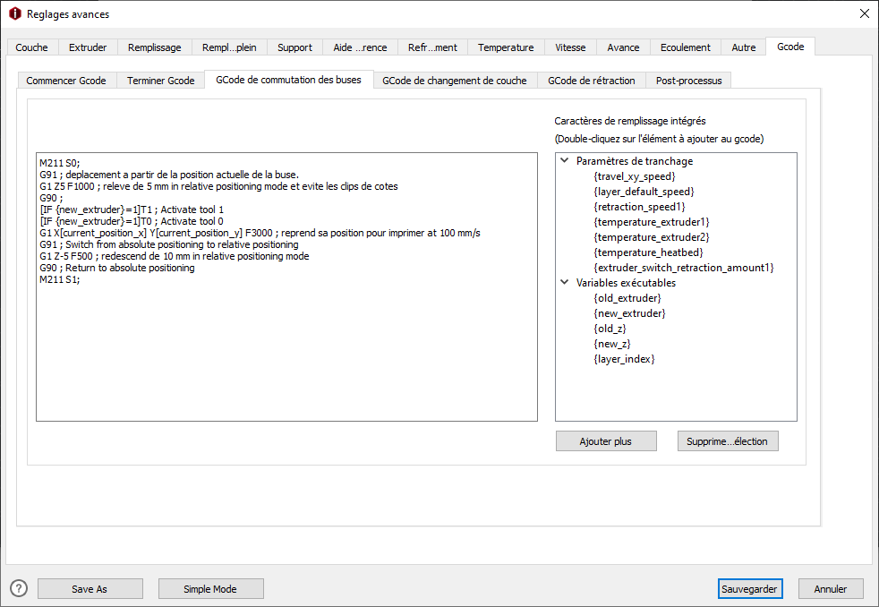

verbalistique Posté(e) Mai 28, 2020 Partager Posté(e) Mai 28, 2020 il y a 1 minute, Eric Piront a dit : pour imprimer 2couleurs je doit metre quel gcode? ca dépend: en mode "simple extrudeur" , "miror" et "duplication" il faut utiliser le gcode simple extrudeur en mode "dual" mais pièce avec 1 extrudeur et support avec l'autre ou une partie de pièce d'une couleur et l'autre partie de pièce d'une autre couleur, utiliser le gcode dual + gcode changement d'outils Lien vers le commentaire Partager sur d’autres sites More sharing options...
verbalistique Posté(e) Mai 28, 2020 Partager Posté(e) Mai 28, 2020 il y a 3 minutes, Eric Piront a dit : le plateau fait 300*300 met 280 alors a la place de 594 Lien vers le commentaire Partager sur d’autres sites More sharing options...
Eric Piront Posté(e) Mai 28, 2020 Partager Posté(e) Mai 28, 2020 je le met ou le gcode changement d§outils? Lien vers le commentaire Partager sur d’autres sites More sharing options...
verbalistique Posté(e) Mai 28, 2020 Partager Posté(e) Mai 28, 2020 ici: 1 Lien vers le commentaire Partager sur d’autres sites More sharing options...

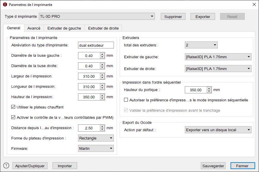

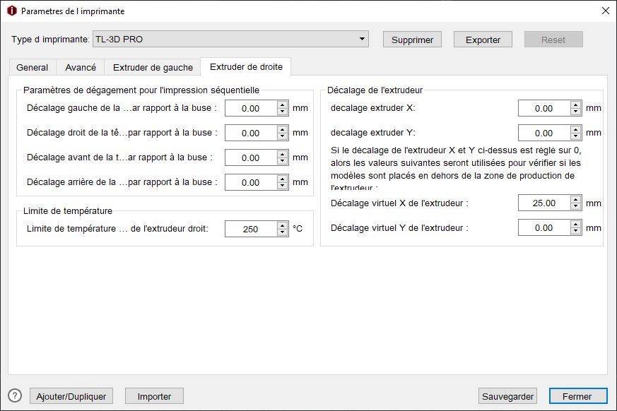

AngelFace Posté(e) Mai 31, 2020 Partager Posté(e) Mai 31, 2020 (modifié) Bonjour Je viens de recevoir ma Tenlog TL-D3 Pro, et j'ai trouvé dans ce post exactement ce que je cherchais : des profils Ideamaker. Hélas, je n'y arrive pas. J'ai un décalage de plusieurs centimètres quand j'essaye d'imprimer avec les 2 extrudeurs. Je n'arrive pas à savoir d'où vient le problème. Une idée vap38? Ou quelqu'un d'autre... Le 29/05/2020 at 19:25, vap38 a dit : Voici des profils pour IDEAMAKER. voilà j'ai fait un mix. Haute qualite - F2 - PLA-export.bin 20 Ko · 4 downloads PLA FDR2.bin 21 Ko · 4 downloads proto-export.bin 65 Ko · 3 downloads Rapide qualite - F2 - PLA-export.bin 20 Ko · 3 downloads Standard qualite - F2 - PLA-export.bin 20 Ko · 3 downloads Edit : la solution n'était pas dans les profils de tranchage, mais dans les paramètres de l'imprimante : il ty avait un décalage sur le second extrudeur de 25 mm, je pense qu'il y était par défaut. Modifié (le) Juin 1, 2020 par AngelFace Lien vers le commentaire Partager sur d’autres sites More sharing options...
Pierreko Posté(e) Mai 31, 2020 Partager Posté(e) Mai 31, 2020 (modifié) il y a une heure, AngelFace a dit : Bonjour Je viens de recevoir ma Tenlog TL-D3 Pro, et j'ai trouvé dans ce post exactement ce que je cherchais : des profils Ideamaker. Hélas, je n'y arrive pas. J'ai un décalage de plusieurs centimètres quand j'essaye d'imprimer avec les 2 extruder. Je n'arrive pas à savoir d'où vient le problème. Une idée vap38? Ou quelqu'un d'autre... r Salut ! Bienvenue dans l’équipe Tenlog ! Lol Peux tu donner + d’infos ? Photos de réglages de machine (menu settings de l’imprimante), screens des réglages machines du slicer, éventuellement une photo de l’erreur sur le plateau ? Quand tu parles d’impression avec 2 extruders, c’est en mode dual ou duplication/miroir ? Si c’est en dual, quel modèle imprimés-tu et est ce que tu as bien réglé les 2 extruders avec le carré, comme expliqué dans la notice de Tenlog ? https://www.tenlog3d.com/blog/how-to-set-nozzle-offset-for-tenlog-dmp-3d-printer_b19 En gros l’idée est d’imprimer le fichier de base (je ne sais plus son nom exact, il est sur la carte SD d’origine. Si tu ne l’as plus, les fichiers sont dispo sur le site de Tenlog). C’est un carré en 2 matériaux. Tu vas devoir en imprimer un paquet (enfin seulement le début, tu l’arrêtes pour constater ton réglage). On fera bientôt un post dédié au démarrage sur Tenlog je pense À ton service si besoin Modifié (le) Mai 31, 2020 par Pierreko Lien vers le commentaire Partager sur d’autres sites More sharing options...

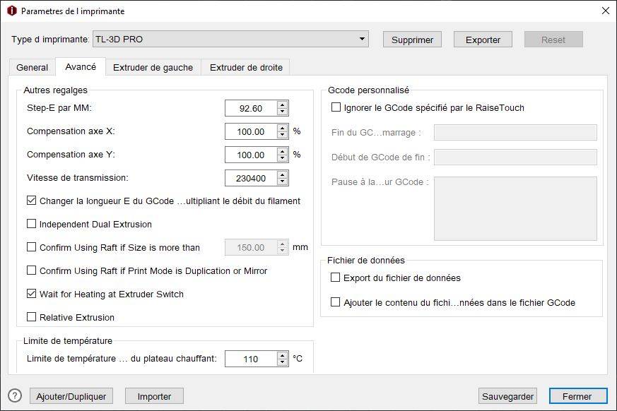

AngelFace Posté(e) Juin 1, 2020 Partager Posté(e) Juin 1, 2020 (modifié) Merci de m'avoir répondu. J'avais édité le post pour dire que j'avais résolu le problème de décalage, qui était un paramètre de 25 mm dans Décalage de l'extruder. Pourquoi ? mystère, c'était certainement quelque part, je n'y ai pas touché. Le calibrage semble bon, le cube intégré sur la carte SD est parfait (défaut corrigé à talon entre les 2 extruder). Maintenant, j'ai une sous extrusion sur une partie des pièces. Cela concerne les 2 extruder, et seulement à certains endroits. Avec les screens de Pierreko, je me suis rendu compte que j'avais certaines différences. Par exemple le Step-E par mm qui était à 0 chez moi. Je ne sais pas comment le calculer sur cette machine, mais j'ai mis 92,60 comme sur le screen. Je viens de finir le slice, je tente une impression J'ai oublié de vous dire : en dual extrusion, sur une pièce sur ideamaker Modifié (le) Juin 1, 2020 par AngelFace Lien vers le commentaire Partager sur d’autres sites More sharing options...

Pierreko Posté(e) Juin 1, 2020 Partager Posté(e) Juin 1, 2020 il y a 37 minutes, Baroudeur a dit : Zarbi quand même que ça se dérègle comme çà tout seul Sûrement un reset ? La méthode permanente c’est d’inverser les paires de contrôle sur les connecteurs ^^ Lien vers le commentaire Partager sur d’autres sites More sharing options...
