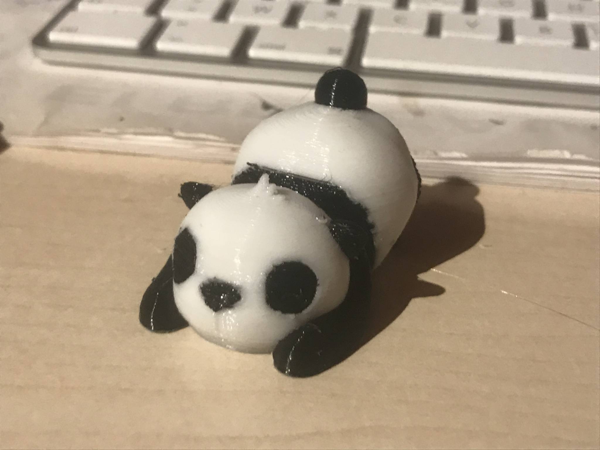

Je partage aussi mon panda, que j’ai réduit un peu pour ma part (de 30%, de mémoire).
J’ai utilisé le filament Geeetech qu’il me restait. J’avoue que je n’ai pas encore trouvé les réglages parfaits pour ces filaments. Je pense que j’imprime un peu trop chaud 😛

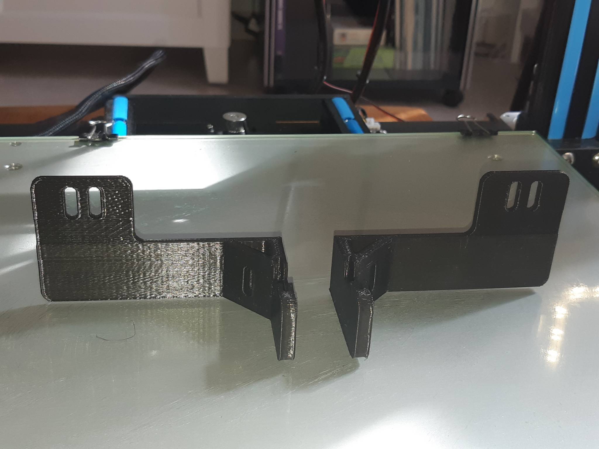

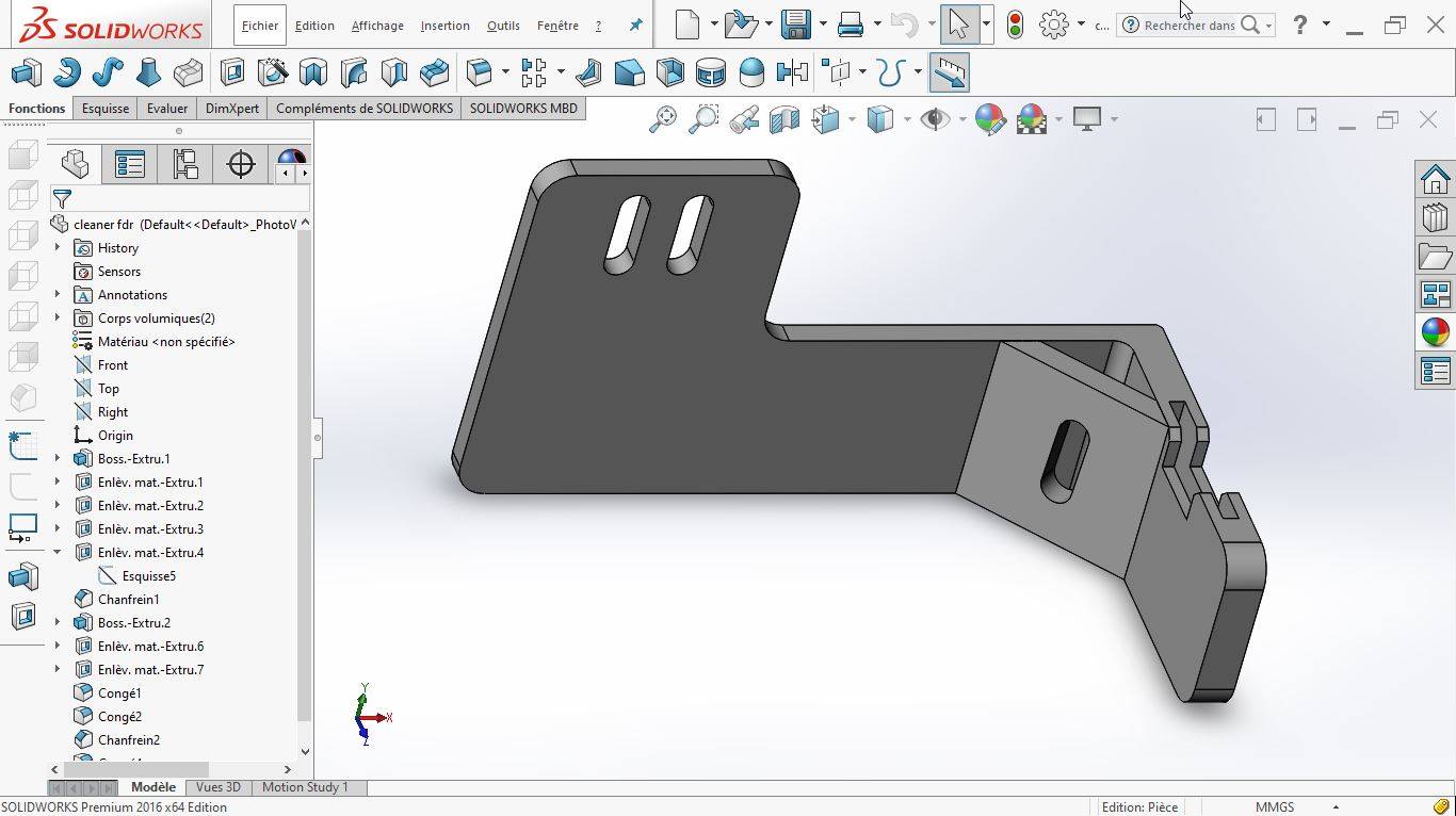

Bonjour la communauté !
J'ai redessiner les racleurs je fais un test sur le print ce matin.
si vous le souhaitez merci de me demander le STL.
je placerai le fichier STL à disposition pour tout le monde.
j'ai corrigé l'axe du racleur avec une réduction du petit angle droit.
a+

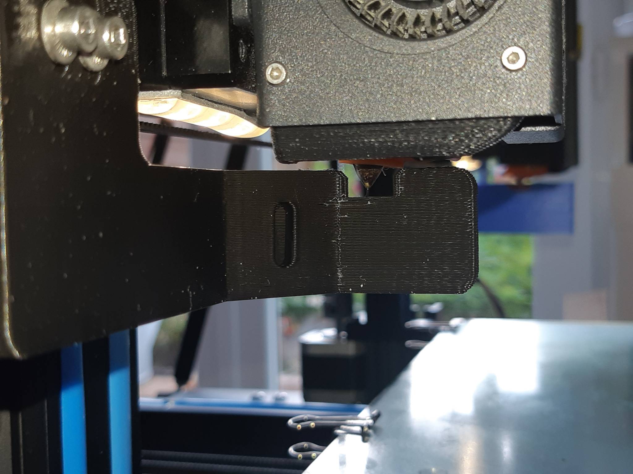

Voici le racleur modifié afin que la buse se trouve centrée sur le racleur en silicone.
J'ai imprimé le racleur en 54 minutes en 80mm/s et aucun problème en 0.3mm
cette fois c'est bon ! je joint le fichier STL cleanerfdr.
cleaner fdr.STL
