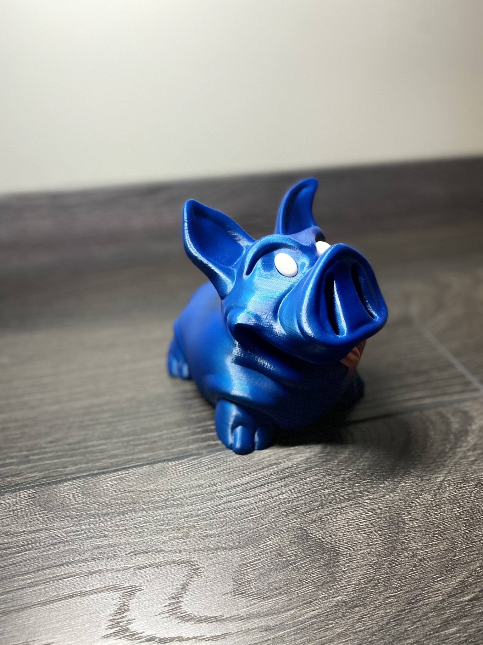

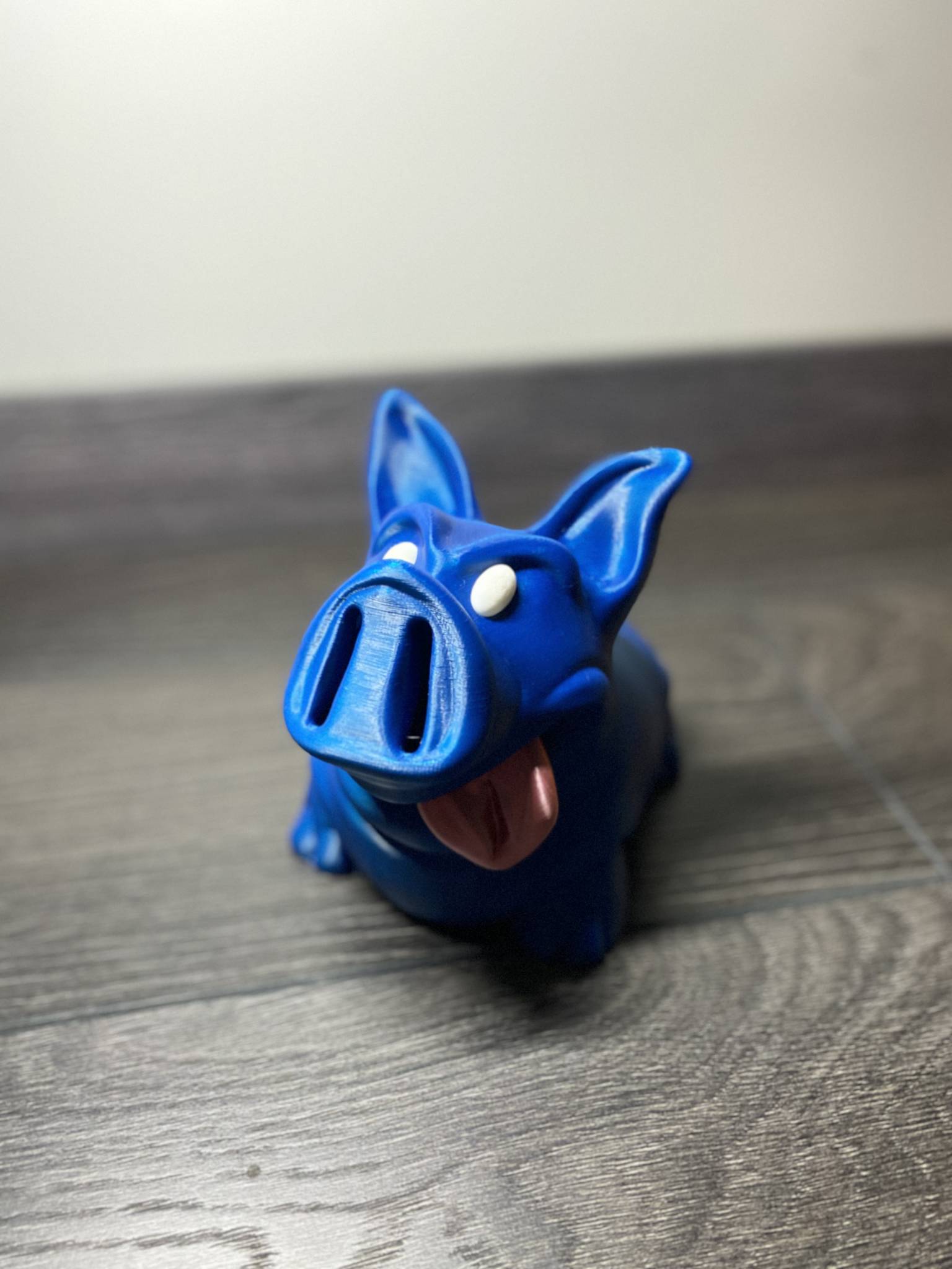

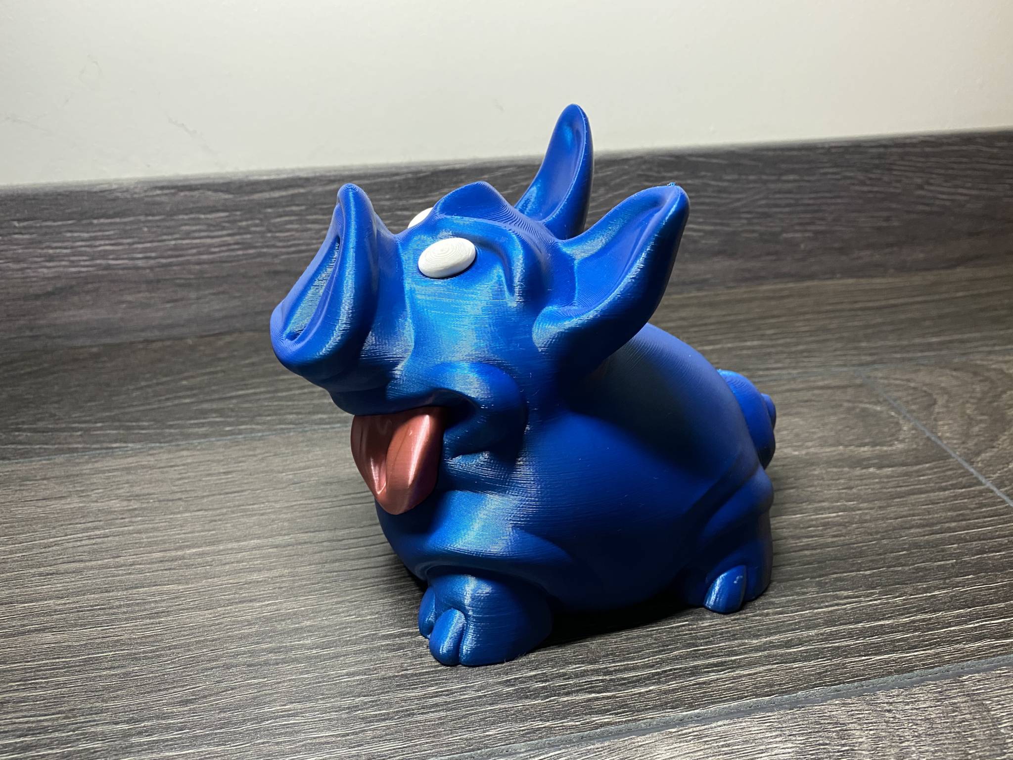

Bravo ! superbe tirelire j'aime la couleur du filament qu'elle est la référence ?
L'impression est très belle comme quoi tu as une belle machine qui fonctionne très bien...
Bonne continuation pour la suite.
a+ Francis

Il y a 23 heures, vap38 a dit :
a+ Francis
Bonsoir et merci, c’est du bleu perle de chez Arianeplast ! La machine fonctionne à merveille 👍🏼
bonne soirée à tous
