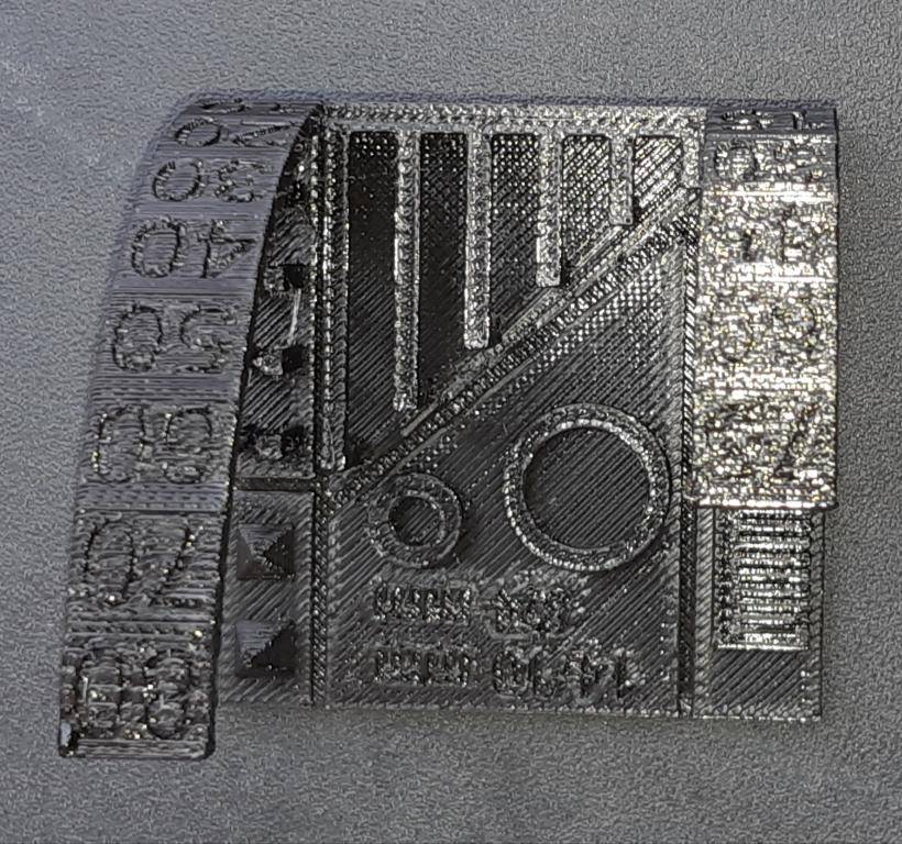

vap38 Posté(e) Juin 28, 2020 Auteur Partager Posté(e) Juin 28, 2020 superbe bravo ! pour les petits décalages c'est un peu du ghosting en réduisant la vitesse de 10 à 15% çà disparait ; en rajoutant également du cabotage à 0.10mm les petites gouttelettes dans le logo disparaissent aussi . Si le défaut persiste activer l'option saccade par défaut çà aide aussi pour les petits reliefs. Pour éviter le décollement des pièces il faut utiliser de la laque de qualité du type l'Oreal ! en exemple un réglage de ideamaker pour le cabotage. (ou roue libre) Essayer Ideamaker c'est l'adopter c'est un super produit un peu plus technique que CURA et plus rapide c'est sur... Lien vers le commentaire Partager sur d’autres sites More sharing options...
mysterd2006 Posté(e) Juin 28, 2020 Partager Posté(e) Juin 28, 2020 il y a 9 minutes, vap38 a dit : superbe bravo ! pour les petits décalages c'est un peu du ghosting en réduisant la vitesse de 10 à 15% çà disparait ; en rajoutant également du cabotage à 0.10mm les petites gouttelettes dans le logo disparaissent aussi . Si le défaut persiste activer l'option saccade par défaut çà aide aussi pour les petits reliefs. Pour éviter le décollement des pièces il faut utiliser de la laque de qualité du type l'Oreal ! en exemple un réglage de ideamaker pour le cabotage. (ou roue libre) Essayer Ideamaker c'est l'adopter c'est un super produit un peu plus technique que CURA et plus rapide c'est sur... Super, merci pour les conseils. Oui la laque j'utilise ca avec l'ultimaker, ca aidait pas mal... Mais en fait là, dès le deuxieme essai en mettant a 50°, zero problème de décollement. Lien vers le commentaire Partager sur d’autres sites More sharing options...
Eric & Jo Posté(e) Juin 29, 2020 Partager Posté(e) Juin 29, 2020 Il y a 14 heures, mysterd2006 a dit : Bon, depuis ce matin, j'ai pu mettre un profil pour la TL-D3 Pro dans la dernière version de Cura (4.6.1) et j'ai pu imprimer à partir les "nettoyeurs de buses" officiels. J'ai bien lu vos recommandations concernant Ideamaker, mais c'est vrai que j'ai mes petites habitudes depuis 2016 avec Cura, donc j'étudierai les alternatives plus tard. Le résultat est assez bluffant, sachant que je n'ai fait aucun réglage spécial... Ma première tentative ayant échoué (décollement de la pièce après environ 20 min d'impression), j'ai augmenté la température du lit de 35° à 50°... La valeur de 35° par défaut me semble d'ailleurs assez basse... La seconde impression, avec un lit à 50° et un brim a parfaitement réussi. Je suis en train d'imprimer la pièce pour l'autre buse. En revanche le logo Tenlog sur la face de la pièce à des petits décalages... c'est assez étrange vu que tout le reste est parfait... je suppose que l'épaisseur de couches de 0.2 mm est un peu épaisse pour les détails. Voilà, je continue mon exploration ! Bonne soirée à tous. Edit : voici une photo montrant les problèmes sur le logo : Bonjour nous avons aussi des problèmes de décalage mais ton décalage a l’air différent du nôtre non ? Regarde ce qu’il se passe nous. On imprime une pièce par une pièce. Lien vers le commentaire Partager sur d’autres sites More sharing options...

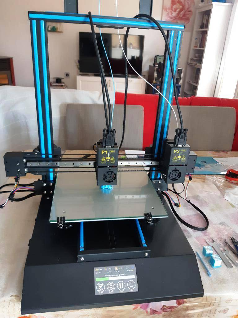

Eric & Jo Posté(e) Juin 29, 2020 Partager Posté(e) Juin 29, 2020 Je vous partager les moments ou les bruit sont étrange sur notre machine. https://drive.google.com/drive/folders/1-0WjrXLUw4fnzIrOvLfNkspQGgrVcn89 Lien vers le commentaire Partager sur d’autres sites More sharing options...

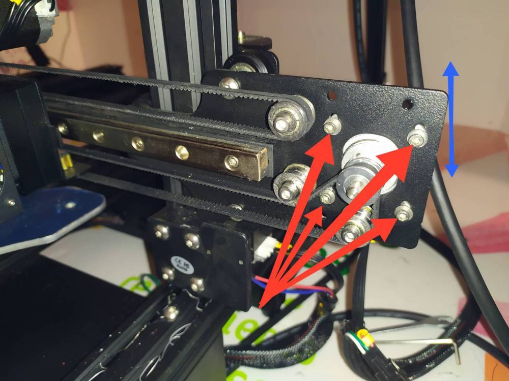

Baroudeur Posté(e) Juin 29, 2020 Partager Posté(e) Juin 29, 2020 Pas très bien vu sur la vidéo, mais sur les images le décalage est en X. Il faudrait vérifier au niveau des poulies des têtes en démontant les caches extérieurs, si une poulie n'est pas un peu dévissée. Lien vers le commentaire Partager sur d’autres sites More sharing options...

vap38 Posté(e) Juin 29, 2020 Auteur Partager Posté(e) Juin 29, 2020 j'ai vu sur une photo le filament passe à l'extérieur à droite du châssis ou à gauche selon la bobine. Ce n'est pas bon ! le meilleur montage le filament doit passer au centre du cadre. Lien vers le commentaire Partager sur d’autres sites More sharing options...

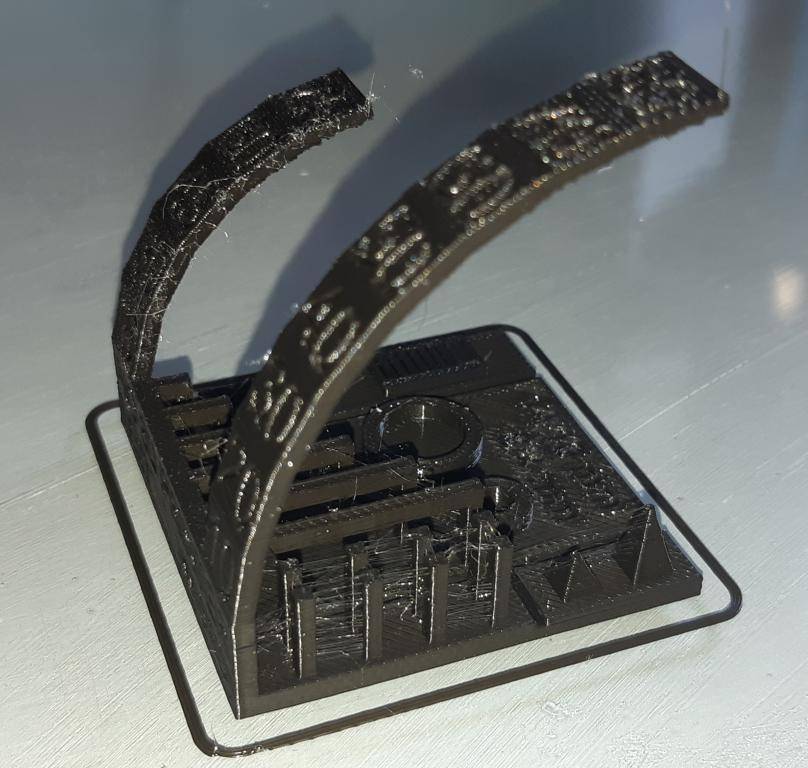

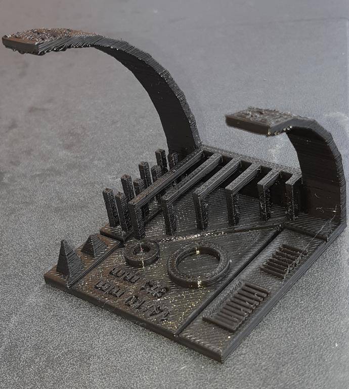

Xavv Posté(e) Juin 29, 2020 Partager Posté(e) Juin 29, 2020 Le 19/04/2020 at 18:10, vap38 a dit : Me revoilà après un test crash pour les impressions des surplombs et des ponts et dimensions. Largeur du socle 49.97 pour 50mm autre coté 50.02 mm c'est parfait diamètre 13.94 pour Ø14 autre rond 7.95 pour Ø8 c'est ok rien à toucher. J'avais peur du résultats pour les ponts c'est très correct les surplombs passent bien je dirai que jusqu'à 75° c'est bien au delà pas de perte de filaments. la gravure du lettrage 80 est moins précise sans toutefois de débordements du filament en extérieurs ou en dessus du support. Le test est passé sans difficulté c'est formidable même avec un filament bas de gamme rien à dire sur la géométrie de l'ensemble. Le minis pyramides restent bien symétriques avec des faces bien planes... un peu de cheveux d'ange c'est correct car je n'ai rien changé dans le paramétrage de IDEAMKER (réglage par défaut) Bonjour Je suis novice en impression 3d et cette machine, avec ses doubles extruders, m'intéresse fortement. J'aime aussi ce fichier test qui permet de voir les capacités d'une imprimante. Je constate que la définition n'est pas aussi fine que sur d'autres exemples d'impressions. J'imagine que cela doit être dû au choix des réglages non ? Concernant les barres imprimées dans le vide (les bridges, je crois ça s'appelle comme ça) y a t'il moyen d'avoir de meilleur résultat ou faut-il impérativement passer par la deuxième buse pour imprimer des supports solubles pour de meilleur résultat ? Merci Lien vers le commentaire Partager sur d’autres sites More sharing options...
vap38 Posté(e) Juin 30, 2020 Auteur Partager Posté(e) Juin 30, 2020 (modifié) oK le test est réalisé en basse résolution en 0.3 mm et avec un PLA de piètre qualité avec lequel j'ai rencontré beaucoup de problèmes. Ce filament à fait l'objet d'un mécontentement de beaucoup d'utilisateur! La bobine de filament comporte un défaut d'enroulement des spires du filament qui s'entrecroisent. J'ai raté beaucoup d'impressions car le filament à un moment se bloque. Le constat j'ai passé beaucoup de temps à surveiller et démêler les spires. Enfin c'est un mauvais souvenir j'aurai du jeter la bobine à la poubelle. Je ne sais pas si je dois citer le fournisseur ? C'est la première fois que je rencontre ce problème. je suis disponible pour répondre aux questions.Réponse le PVA est le filament utilisé pour l'impression avec des supports importants ou des ponts dans le vide de plus > à 25 mm. Le PVA permet d'imprimer avec l'extrudeur E2 c'est la principale qualité de cette imprimante et çà fonctionne plutôt bien. Je recommande cette imprimante pour imprimer des sujets complexes et de grandes tailles. a+ Modifié (le) Juin 30, 2020 par vap38 Lien vers le commentaire Partager sur d’autres sites More sharing options...
Pierreko Posté(e) Juin 30, 2020 Partager Posté(e) Juin 30, 2020 Je suis d’accord avec @vap38, j’ai rencontré le même soucis que lui avec la bobine de PLA noir... c’est un problème connu chez le PLA de geeetech aussi... Il faut savoir que la double buse n’est pas uniquement utile pour imprimer du PVA, elle est aussi utile pour imprimer 2 matières différentes (au delà de la couleur). Globalement, cette imprimante est vraiment très bien. C’est la première que je vois qu’on peut lancer et, ne revenir voir qu’à la fin sans craintes. La qualité est au rendez-vous tant qu’on est suffisamment patient pour attendre le temps qu’il faut (avec les réglages fins). Perso, je n’ai jamais le temps d’attendre 20h parce que ma machine est chez moi et qu’en ce moment je dois passer énormément de temps au bureau, mais j’ai déjà fait quelques pièces de très bonne qualité. Depuis plusieurs jours, je travaillais sur une pièce pour remplacer une rotule de ventilateur (avec beaucoup de contraintes mécaniques fortes) et, franchement, je suis bluffé par le résultat. On peut pousser la vitesse assez fort quand on est pressé, la machine tient le coup (il vaut rester raisonnable sur les premières couches). Que dire de plus ? ^^ Lien vers le commentaire Partager sur d’autres sites More sharing options...

mysterd2006 Posté(e) Juin 30, 2020 Partager Posté(e) Juin 30, 2020 (modifié) Bonjour. Autre petite question pour le ghosting : j'ai lu que cela pouvait venir de la tension des courroies, pensez-vous que cela peut être ça ? Bonne soirée ! Edit : d'ailleurs, il semblerait bien que mon axe X1 soit bien plus "lâche" que le X2... Si je vois bien sur la photo de VAP38, après avoir retiré le cache, je dévisse les quatre vis du moteur et je le mets plus vers le bas pour tendre la courroie ? Modifié (le) Juin 30, 2020 par mysterd2006 Précisions ! Lien vers le commentaire Partager sur d’autres sites More sharing options...
vap38 Posté(e) Juin 30, 2020 Auteur Partager Posté(e) Juin 30, 2020 (modifié) Voici une aide qui donne les principaux défauts d'impressions il ne faut tout prendre à la lettre mais çà aide, des bonnes idées dans l'ensemble. @mysterd2006 Le jerck un peu trop élevé peut également engendrer du Ghosting. toutefois c'est une bonne initiative de retendre la courroie si elle est lâche çà peut également corriger aussi ce genre de défaut. (trop tendue cela risque de faire sauter des pas)dans tous les cas la tension doit être modérée (pas de tension excessive comme une corde de guitare une petite flèche de 2 à 3mm suffit) défauts geeetech.docx Modifié (le) Juin 30, 2020 par vap38 Lien vers le commentaire Partager sur d’autres sites More sharing options...
