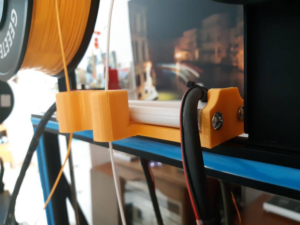

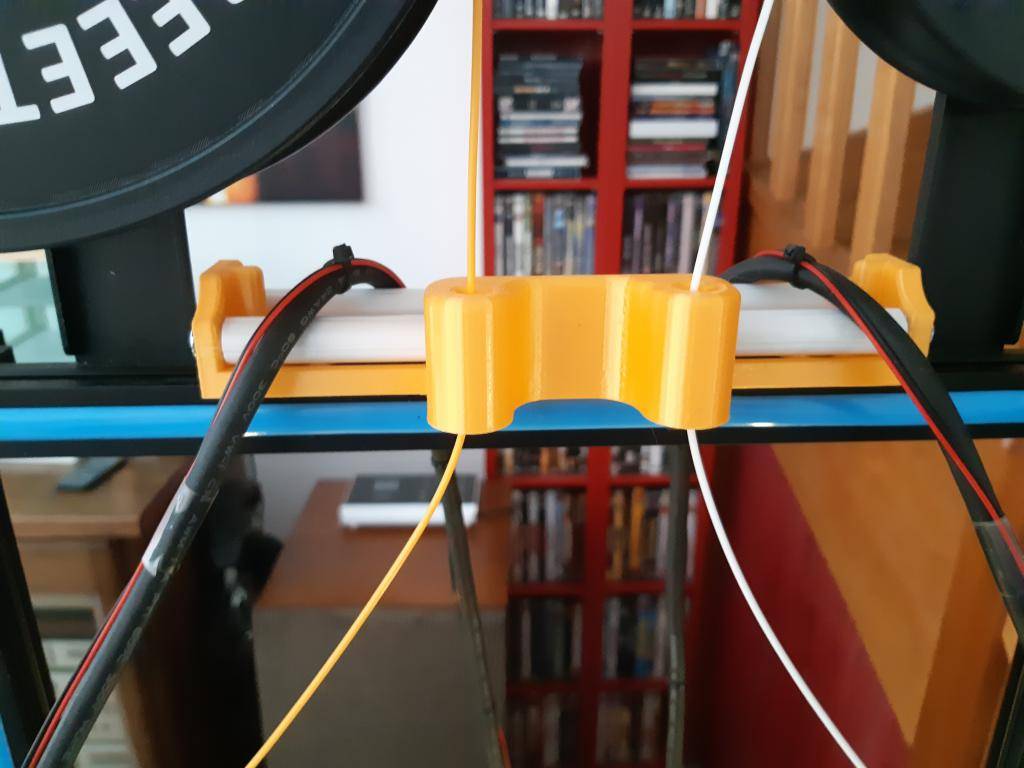

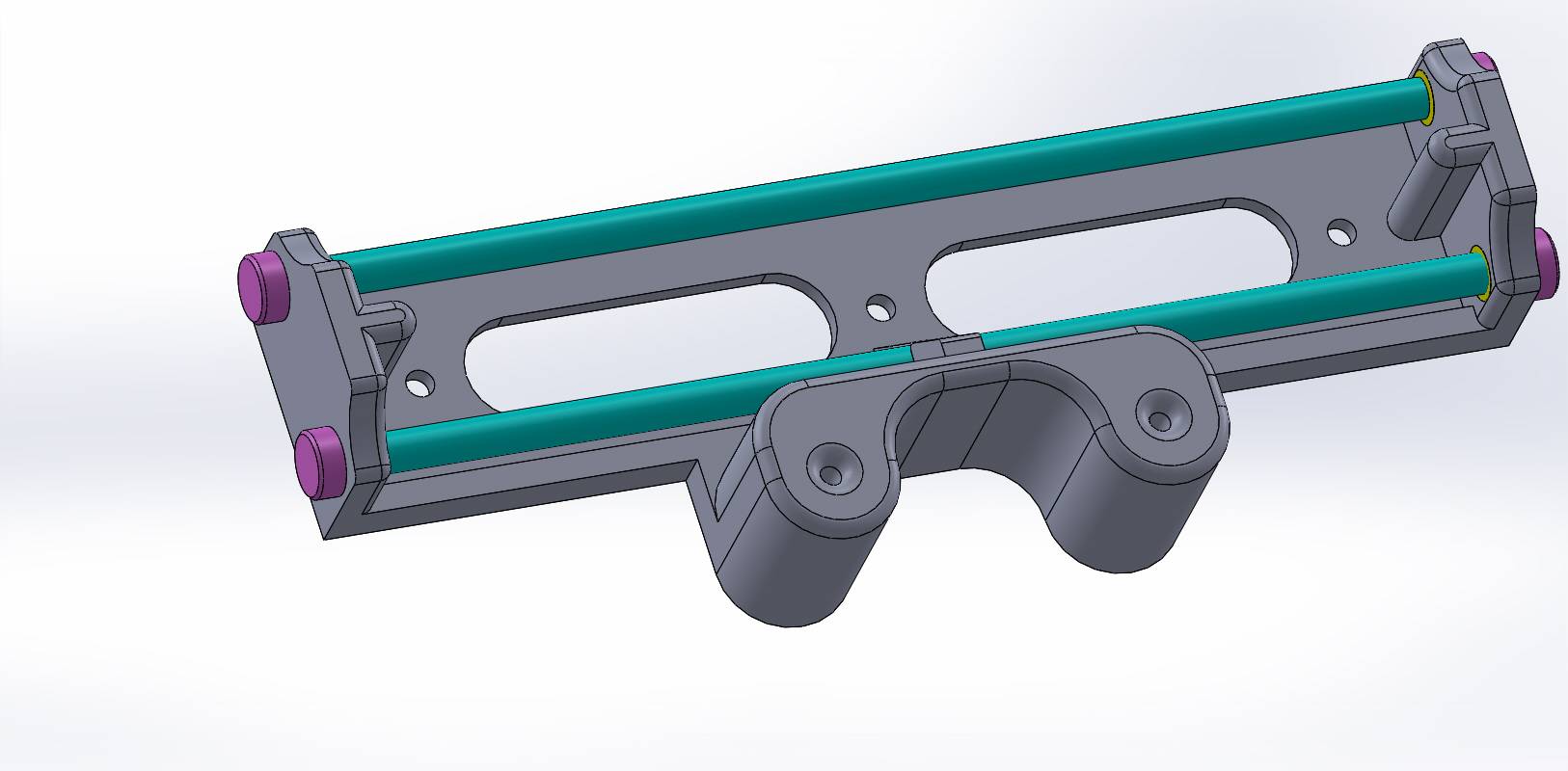

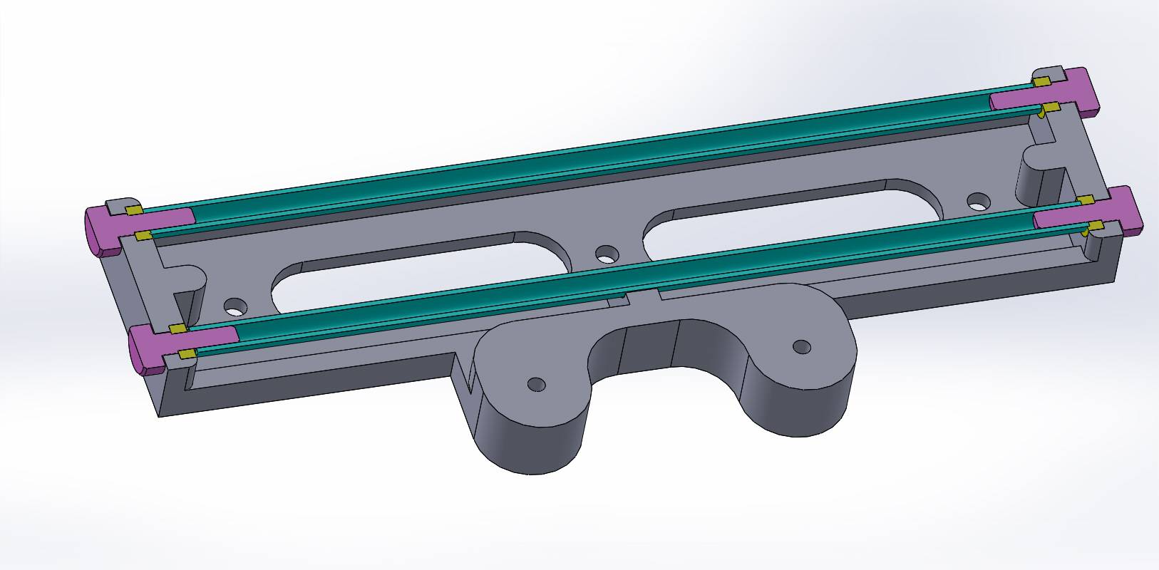

vap38 Posté(e) Aout 11, 2020 Auteur Partager Posté(e) Aout 11, 2020 Bonjour; Voici une nouveau support de câble rotatif avec guide filament. L'idée c'est de guider latéralement les câbles et limiter leur débattements quand la pièce est très large. les rouleaux sont montés sur 4 roulements afin d'assurer une libre rotation des deux rouleaux. Le guide filament prend position au centre pour limiter latéralement le déplacement maxi des deux câbles vidéos. Chaque câble vidéo prend sa place avec un meilleur glissement avec les rouleaux. nous disposons de 4axes d'ablocages latéral des rouleaux. Ce montage sera placé au dessus du carré de 20mm avec 3 vis de serrage. Le montage est simple j'attends votre retour pour imprimer les pièces. 1 Lien vers le commentaire Partager sur d’autres sites More sharing options...
studiolab39 officiel Posté(e) Aout 12, 2020 Partager Posté(e) Aout 12, 2020 Bonjour à tous ... Excellent ! Bravo Vap38 ! Pièce très utile, et en plus elle est belle ! félicitations franck Lien vers le commentaire Partager sur d’autres sites More sharing options...

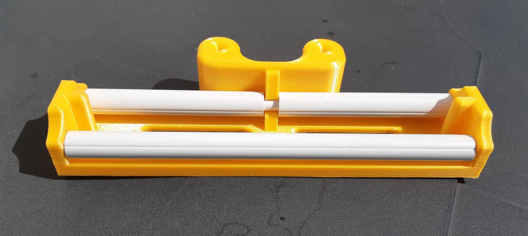

vap38 Posté(e) Aout 12, 2020 Auteur Partager Posté(e) Aout 12, 2020 (modifié) voilà le montage fini ! j'ai fait des tests avec une amplitude maximum de l'axe Z et également les déplacements latéraux des extrudeurs. Plus de contraintes sur les câbles vidéos et le guidage est parfait. @Studiolab39 a+ Modifié (le) Aout 12, 2020 par vap38 1 Lien vers le commentaire Partager sur d’autres sites More sharing options...
amemo06 Posté(e) Aout 12, 2020 Partager Posté(e) Aout 12, 2020 Salut Bien vu les rouleaux. J'y pensait ces jours ci. J'ai tout abîmé un des câbles VGA avec les frottements...Envoyé de mon SM-G973F en utilisant Tapatalk Lien vers le commentaire Partager sur d’autres sites More sharing options...
Baroudeur Posté(e) Aout 12, 2020 Partager Posté(e) Aout 12, 2020 @vap38 Très chouette. Mais quand tu fais un print à 35cm de Z, les filaments vont coincer. Pourrais-tu prendre une photo en mettant les têtes à 35 cm de haut, stp ? Lien vers le commentaire Partager sur d’autres sites More sharing options...
vap38 Posté(e) Aout 12, 2020 Auteur Partager Posté(e) Aout 12, 2020 désolé @Baroudeur depuis que j'ai installé le raidisseur de la potence je suis limité à une hauteur de 300mm sur l'axe Z. Toutefois pour imprimer au maxi il faut placer les bobines vers l'extérieur et le guide câble lui faire un 180° et tout rentre dans l’ordre ! J'ai placé volontairement mes bobines vers l'avant pour me faciliter le montage du filament; autrement je dois passer à l'arrière de la machine. mais bon je n'imprime pas à une hauteur de 350mm ce n'est pas mon besoin Nota je viens de refaire le test de la fonction print from any Z çà fonctionne très bien depuis la mise à jour du firmware. Il suffit de décaler l'extrudeur à extérieur de la pièce pour éviter des coulures du filament. Le retour de l'extrudeur au home se fait tout seul avec une tempo pour la mise en température (buse+Bed) a+ Lien vers le commentaire Partager sur d’autres sites More sharing options...
studiolab39 officiel Posté(e) Aout 12, 2020 Partager Posté(e) Aout 12, 2020 @Vap38 oui c'est vrai pour la hauteur, c'est pour ça que l'on doit mettre les bobines derrière la structure ... Mais sincèrement, vous en faites souvent des prints de plus de 30 cm en hauteur ? Je vais le mettre sur mes machines de toute façon il n'y a que 3 vis à enlever pour l'enlever alors franchement je crois que dans beaucoup de cas ça fera le job ... Félicitations et merci de le partager ... Franck Lien vers le commentaire Partager sur d’autres sites More sharing options...

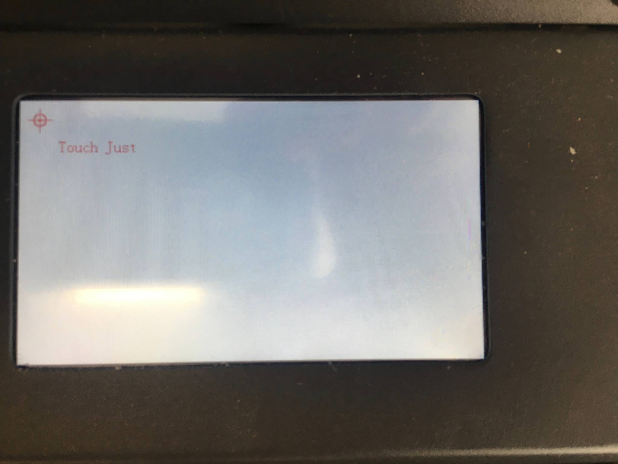

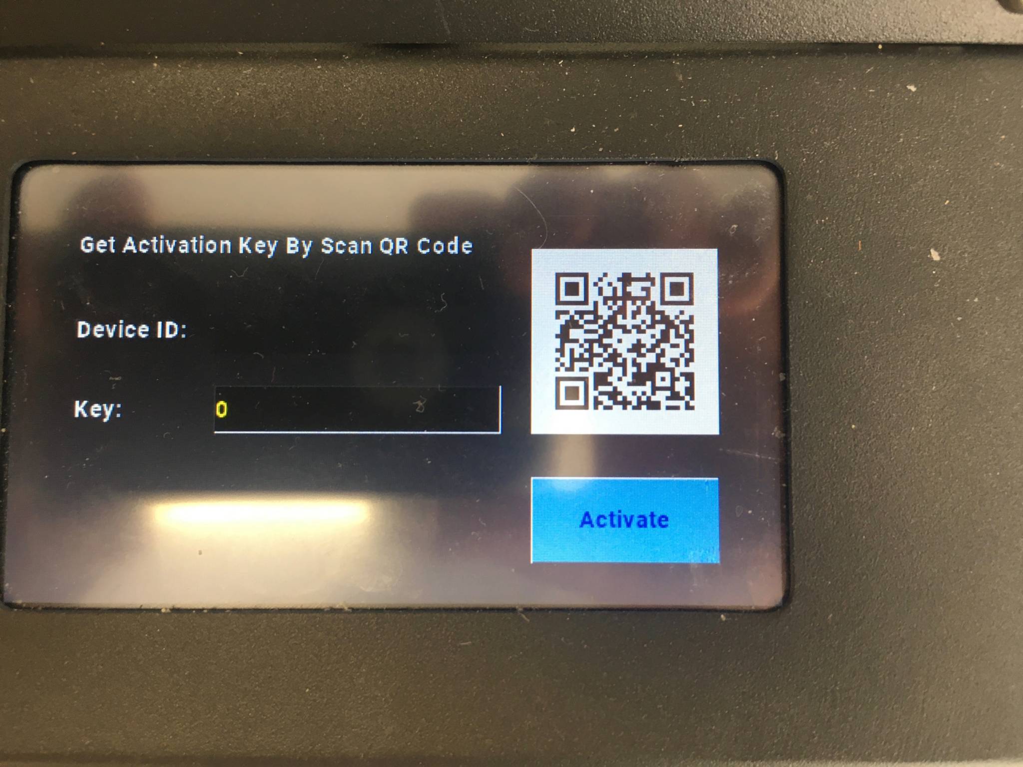

ADN3D Posté(e) Aout 12, 2020 Partager Posté(e) Aout 12, 2020 Bonjours à tous je ne sais pas si quelqu'un à déjà eu ce problème, lorsque je termine un impression si je n'est pas activé l'arrêt automatique en fin de Print je me retrouve avec un première fenêtre blanche avec une croix dans un des cotés a chaque appuie La Croix se déplace à un autre coin cela ressemble a un calibrage écran ou quelque chose comme ça un fis cet écran passé arrive un fenêtre me demandant de scanner le qrcode pour demandé un code d'activation et la je suis bloqué même l'interrupteur ne fonctionne pas il me faut débranché la prise attendre 5mn rebrancher et la tous est ok j'ai posé la question à Tenlog pas de réponse pour le moment sinon aprés une semaine d'utilisation ce imprimante est vraiment top que soit en une deux couleur ou filament soluble (le miens est un peu vieux il faut que j'en recommande), les fonction duplication et miroir sont top pour l'instant j'ai essayé PLA PETG TPU PVA et vraiment aucun problème 1 Lien vers le commentaire Partager sur d’autres sites More sharing options...

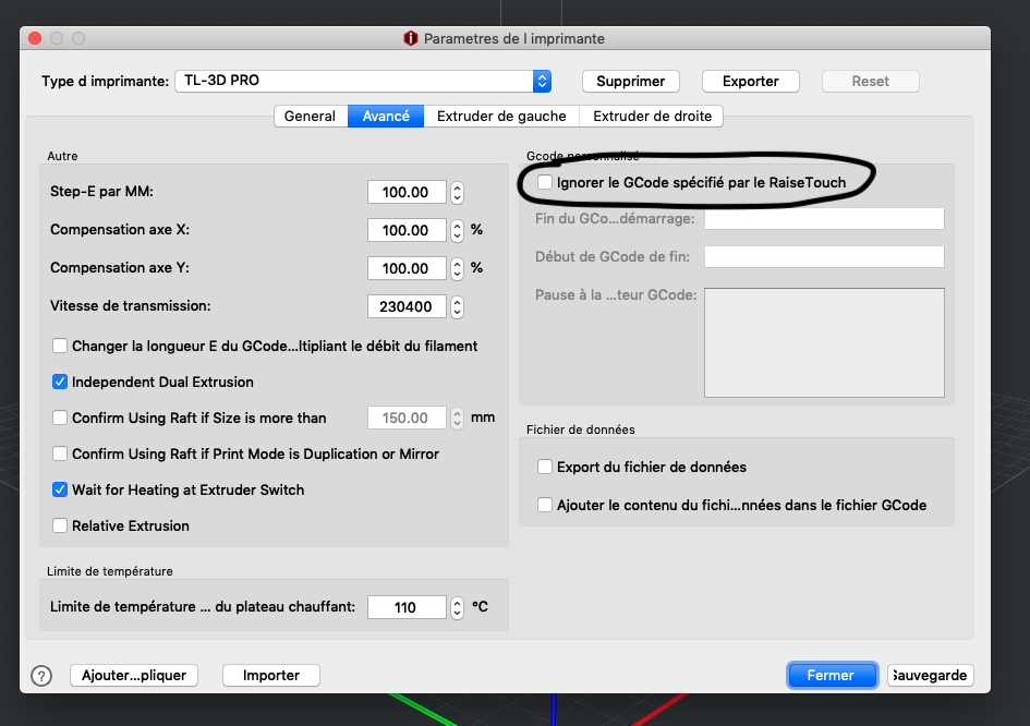

vap38 Posté(e) Aout 12, 2020 Auteur Partager Posté(e) Aout 12, 2020 (modifié) @ADN3D @Studiolab39 si vous utilisez IDEAMAKER vous êtes concerné par le sujet N°1 si vous utilisez CURA çà doit fonctionner normalement. avec un gcode généré par CURA si vous utilisez IDEAMAKER il faut réaliser le point N°2 ainsi que le Point N°1 - 1j'ai trouvé le problème le gcode détient au début (la commande M1001 et à la fin M1002 ) il suffit de supprimer les deux lignes et çà fonctionne ! Avec un éditeur de texte comme Notepad +++ çà va bien ou le point N°3 M1001 et M1002 gère la gestion d'énergie de leur imprimantes ! - 2 Nota avez-vous réalisé la mise à jour du firmware avec CURA ou avec un autre SLICER ? si oui il faut recharger le firmware avec Xloader exclusivement proposé par TENLOG (c'est impératif pour enlever la fenêtre qui demande d'activer device ID key.) la première photo.-3 Nota pour IDEAMAKER pour enlever M1001 et M1002 il faut dans les paramètres avancés de l'imprimante cocher ignorer le gcode spécifié par Raise ! Modifié (le) Aout 12, 2020 par vap38 Lien vers le commentaire Partager sur d’autres sites More sharing options...
ADN3D Posté(e) Aout 12, 2020 Partager Posté(e) Aout 12, 2020 merci vap38 j'utilise ideamaker que je trouve génial Lien vers le commentaire Partager sur d’autres sites More sharing options...
vap38 Posté(e) Aout 12, 2020 Auteur Partager Posté(e) Aout 12, 2020 @ADN3D conclusion tu édite ton Gcode pour enlever M1001 au début et M1002 à la fin dis moi si çà fonctionne avec un test vite fait Lien vers le commentaire Partager sur d’autres sites More sharing options...
ADN3D Posté(e) Aout 12, 2020 Partager Posté(e) Aout 12, 2020 @VAP38 pas besoin de faire un test pour supprimer ces deux codes il suffit d'aller dans les paramètres de l'imprimante et de décocher "ignorer le gcode spécifié par le Raise Touch" (voir photo) et les deux commandes sont enlevées de ton Gcode 1 Lien vers le commentaire Partager sur d’autres sites More sharing options...
vap38 Posté(e) Aout 12, 2020 Auteur Partager Posté(e) Aout 12, 2020 Ok c'est simple j'avais oublié cette option comme quoi il faut changer les paramètres de l'imprimante. C'est Cool je fais le test c'est parfait. Lien vers le commentaire Partager sur d’autres sites More sharing options...
