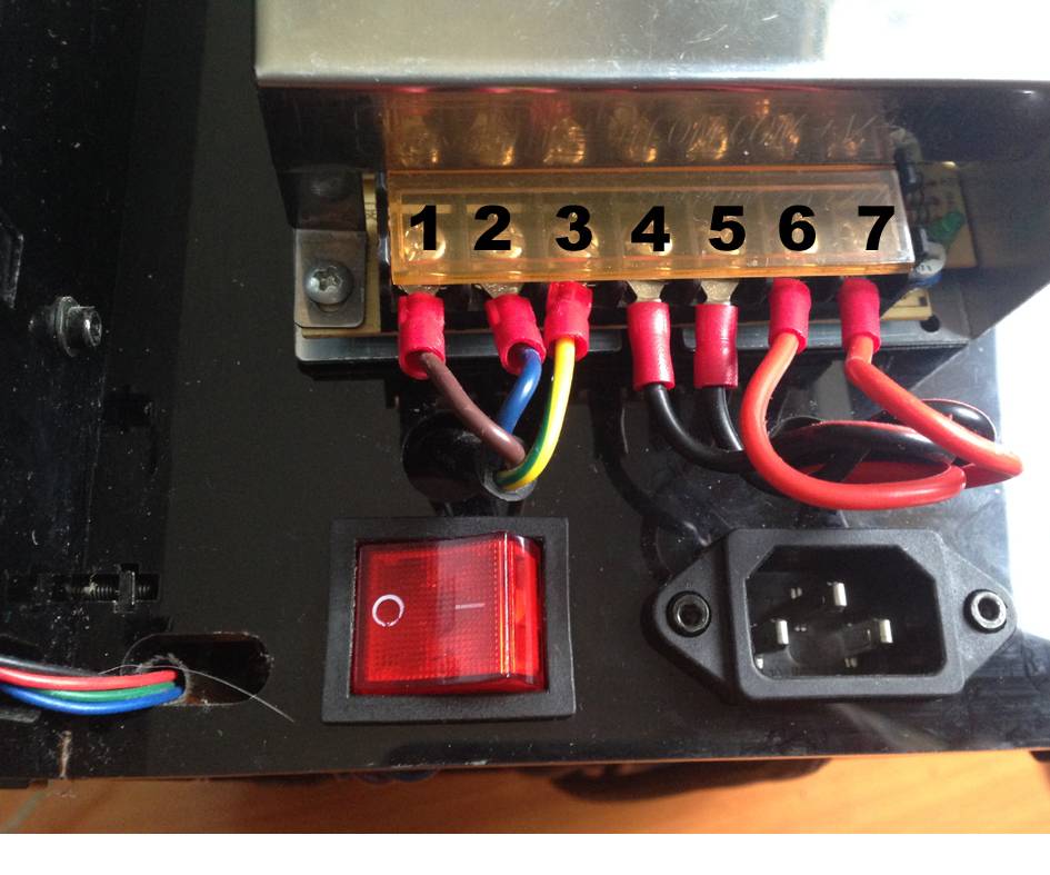

galimand17 Posté(e) Mars 29, 2020 Partager Posté(e) Mars 29, 2020 Bonjours. Quelqu’un pourrait il me dire l’ampérages des sorties 12V 4,5,6,7 sur Une alim S180-12.Merci d’avance. J’aicramé deux cartes Mega 2650 + ramps1.4. 1,2,3 Vin Lien vers le commentaire Partager sur d’autres sites More sharing options...

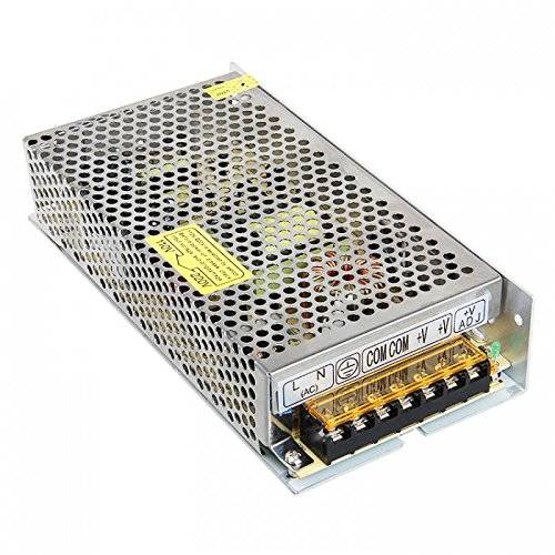

fran6p Posté(e) Mars 29, 2020 Partager Posté(e) Mars 29, 2020 il y a 41 minutes, galimand17 a dit : alim S180-12. 180 / 12 = 15 A Lien vers le commentaire Partager sur d’autres sites More sharing options...
galimand17 Posté(e) Mars 29, 2020 Auteur Partager Posté(e) Mars 29, 2020 Merci de ta réponse mais je pense que j'ai du mal formuler ma question. Il y a 2 sortie sur l'alimentation. La 4-6 et la 5-7.Elles ont un débit en ampère différent.Par exemple 4-6 4A et 5-7 11A.Mais je ne le sais pas.Quand on raccorde ces fils au Ramps, il y a un branchement 5A et un 10A.Et je me demande si je n'aurai pas interverti ces branchements peut être à l'origine de mes cartes grillées Lien vers le commentaire Partager sur d’autres sites More sharing options...
fran6p Posté(e) Mars 29, 2020 Partager Posté(e) Mars 29, 2020 il y a 53 minutes, galimand17 a dit : Elles ont un débit en ampère différent Tu aurais un lien / une documentation vers cette alimentation plus qu'étrange ? Toutes celles que je possède les bornes de sortie sont sur un même rail d'alimentation. Elles fournissent la tension et l'intensité nécessaire pour les éléments connectés à leurs bornes et sont donc pour chacune capable d'envoyer l'intensité maximale si nécessaire (ou pas). Lien vers le commentaire Partager sur d’autres sites More sharing options...
jmarie3D Posté(e) Mars 29, 2020 Partager Posté(e) Mars 29, 2020 @galimand17 Tu peux nous lire ce qui est écrit au-dessus des barrettes ? Sur la photo, on ne voit pas bien, mais j'ai l'impression que les communs sont en 5 et 6, et les + en 4 et 7. Dans ce cas, tu as fait un erreur de branchement Lien vers le commentaire Partager sur d’autres sites More sharing options...
Bakatora Posté(e) Mars 29, 2020 Partager Posté(e) Mars 29, 2020 (modifié) Les + et - sont bons. Je ne comprends pas la question sur les ampères? T'as une sortie qui délivre max 5A et l'autre max 10A sur l'alimentation (de ce que tu nous dis). Si tu intervertis avec les entrées de la carte RAMPS au pire les entrées 10A (la partie chauffe je suppose?) de la RAMPS n'auront pas assez de courant et ne pourront pas faire monter en température. A moins qu'on me contredise je ne vois pas pourquoi cela cramerait tes RAMPS. Modifié (le) Mars 29, 2020 par Bakatora 1 Lien vers le commentaire Partager sur d’autres sites More sharing options...
galimand17 Posté(e) Mars 29, 2020 Auteur Partager Posté(e) Mars 29, 2020 A la verité , je n'en sais rien Bakatora, ce dont je suis quasiment sur c'est qu'il y a une entrée 5A et une 11A sur la carte ramps. A part ça j'essaie de comprendre pourquoi je grille mes cartes(la dernière mega 2560 +ramps les 4988 ont même pris feu).Alors sois je suis une grosse bur.., sois les cartes chinoises c'est de la mer.. Dans tous les cas, il faut que je trouve le pourquoi du comment avant de rebrancher mes prochaines carte commandés. Lien vers le commentaire Partager sur d’autres sites More sharing options...
galimand17 Posté(e) Mars 29, 2020 Auteur Partager Posté(e) Mars 29, 2020 Pour répondre à Jmarie3D, le 4-5 communs du Vout 6-7 + du Vout 123 entrées 220V et je n'ai pas trouvé de doc sur cette alimentaion qui a été livrée avec mon acrilic I3 pour répondre à Fran6p Lien vers le commentaire Partager sur d’autres sites More sharing options...
pascal_lb Posté(e) Mars 29, 2020 Partager Posté(e) Mars 29, 2020 (modifié) Il y a 3 heures, galimand17 a dit : sois les cartes chinoises c'est de la mer.. ça c'est une possibilité tu as bien du 12v qui sort de ton alim ? pas du 13v et des brouettes par exemble après c'est quelle partie de tes cartes qui prennent feu ? ça ne serait pas par hasard le mosfet du lit chauffant ? ou alors les bornes d'alimentation de la carte ? Modifié (le) Mars 29, 2020 par pascal_lb Lien vers le commentaire Partager sur d’autres sites More sharing options...
galimand17 Posté(e) Mars 30, 2020 Auteur Partager Posté(e) Mars 30, 2020 Bonjour pascal-lb.Sur le4-6 et le 5-7 j'ai 12.25v. Pour la première carte il n'y a pas eu de feu. Juste le com 3 ne reconnaissait pas la carte 2560 et le processeur de communication ainsi que le 2560 chauffait énormément au bout de 5 à 6 secondes.J'ai donc changer la carte.Tout a fonctionné correctement puisque j'ai réussi a imprimer 5 cube de 10x10x10 quand les 4988 des axe x,y z ont pris feu. Suite à ce problème la carte 2650 ne fonctionné plus et comme la première le port usb ne reconnaissait plus la carte et le processeur de communication ainsi que le 2650 chauffait tellement qu'il était impossible de mettre le doigt dessus après quelque secondes.Je ne peux pas joindre d'image des 4988 car je les ai jetées mais le plastique du petit processeur sur la carte avait fondu . Lien vers le commentaire Partager sur d’autres sites More sharing options...
