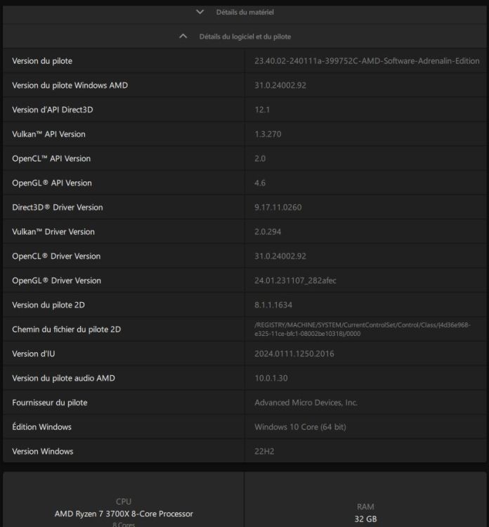

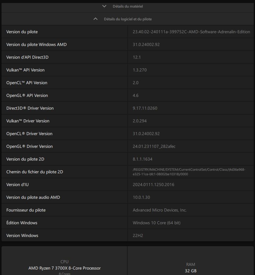

Blade777 Posté(e) Janvier 29 Partager Posté(e) Janvier 29 Bonjour, J'avais envie de dépoussiérer mon imprimante ce weekend, et j'ai également rencontré un souci avec Cura, je l'ai du coup désinstaller, et j'ai pris la dernière version, au lancement de celui-ci, il me met un message d'erreur "Failed to initialize graphics backend for OpenGL", de ce que j'ai pu comprendre cela viendrait de la carte graphique, je l'ai changer depuis peu, et c'est vrai qu'avant elle je n'avais aucun souci, pourtant de ce que j'ai pu regarder tout à l'air correct au niveau de celle-ci, pour info voici ma config: -proc amd 3700x -carte graphique msi amd rx 6900xt si quelqu'un a une solution, merci d'avance pour votre aide. Lien vers le commentaire Partager sur d’autres sites More sharing options...
Blade777 Posté(e) Janvier 30 Partager Posté(e) Janvier 30 C'est bon problème résolu, il faut installer la version pro du logiciel AMD adrenalin Lien vers le commentaire Partager sur d’autres sites More sharing options...
